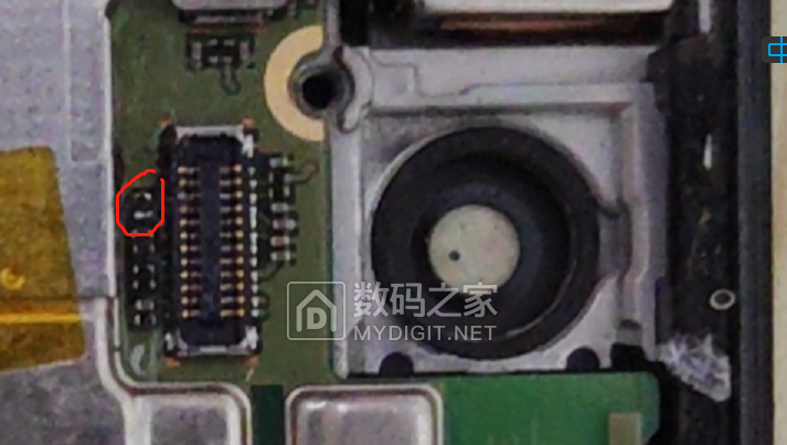

    前一段时间给自己用的荣耀8青春版手机换屏幕,过程一切顺利,安装好后发现手机的前置摄像头无法正常使用了。大概像下图这个样子。
    今天终于有空来看一下是怎么回事。第一步拆开手机后盖,先考虑是否在拆机过程中造成硬件损坏。
    第二步,发现前置摄像头的排线座附近有四个闪闪发光的焊盘。
    第三步,开始考虑这个焊盘到底是什么元件,拆开后置摄像头的排线座参考一下,初步猜测应该是一个排阻,测了一下他的邻居排阻,阻值在3.6欧左右,于是有了一个大胆的想法,直接进行短接。
    第四步,也是最花时间的一步,由于条件有限,家里仅有一直60W不可调温的电烙铁,哭了怎么办,拿这个就好比拿着菜刀做心脏手术,于是机智我将一个直插电阻绑在了烙铁头上,用直插电阻的引脚导热进行焊接,居然成了,用的是维修佬的焊锡膏和焊油,虽然花了快两个小时才实现了四个引脚的两两短接,此刻感觉眼睛已经不是自己的。
最后一步,完美修补,装机搞定。
第一次发帖子,欢迎大家评论留言,交流自己的维修心得,哈哈工具有点简陋希望大家不要嫌弃。

发表于 2020-8-6 21:35:31 | 显示全部楼层
都有维修佬的焊锡膏了竟然没有调温烙铁,这不科学
 楼主| 发表于 2020-8-6 23:47:20 | 显示全部楼层
家里有风枪哈哈,但是工具只带了部分来出租屋
发表于 2020-8-8 13:36:52 | 显示全部楼层
这是个考验手工的活,手工好这都不是事
发表于 2020-8-8 23:35:49 来自手机浏览器 | 显示全部楼层
搞点锡浆上去,风枪一吹就好了,5分钟的事情:titter:
发表于 2020-8-9 13:40:45 | 显示全部楼层
我是有维修工具没有手机修  人家是有手机修没有维修工具 唉 矛盾啊
发表于 2020-8-10 10:05:05 | 显示全部楼层
手工好的也就20秒钟的事儿。
