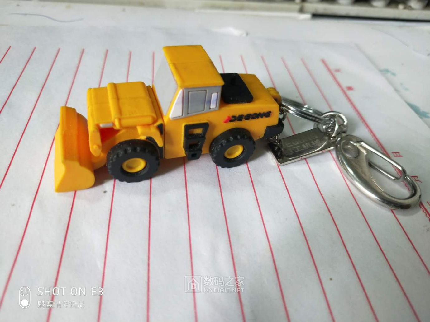

外观就是一装载机造型。橡胶材质,可以分成三部分。

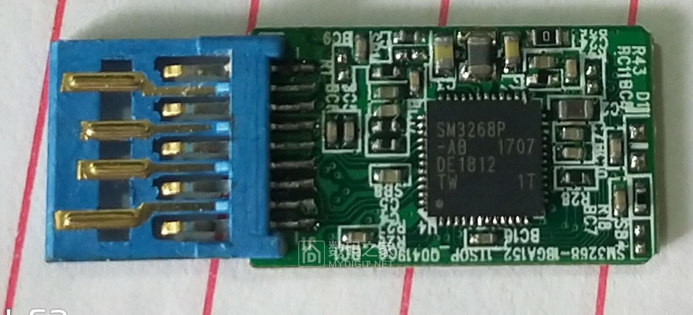

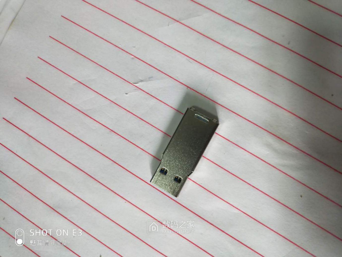

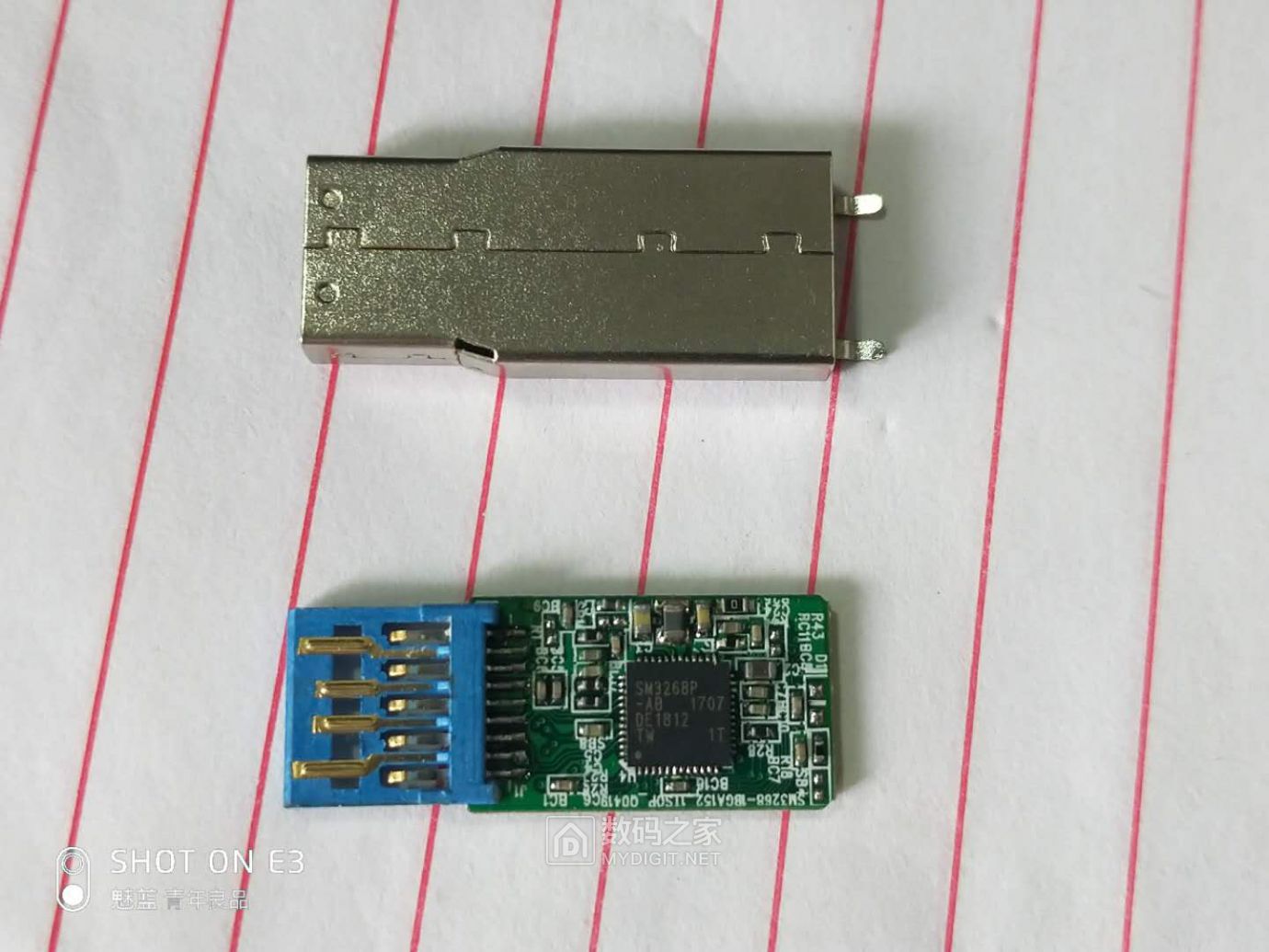

盘片可以直接抽出来。主控是慧荣的3268P.看了下资料,比较一般的芯片。没找到晶振,原来这个是内置晶振的。

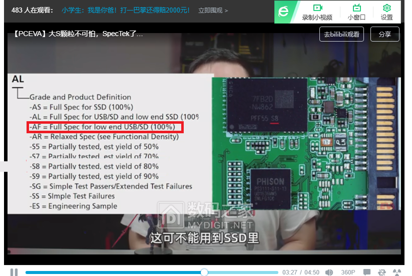

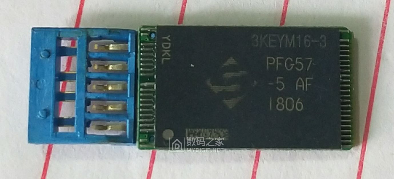

然后是大S的颗粒,这有点出乎我意料,本来以为是黑片来。查了下资料,这个大S的颗粒是AF级别的,还算是比较好的了。

车轮加点指尖陀螺608滚珠轴承固定好,可以当手指飞车玩具,轻轻一推滑动距离不短。

这个手腕版917+TLC的多
发表于 2020-8-10 22:27:12 | 显示全部楼层
竟然用的大S降级片,良心啊...
