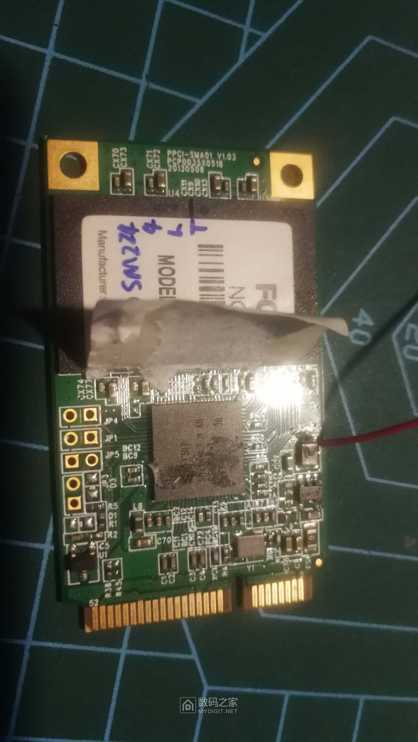

FORESEE 32G的,主控是SM2244LT ,症状是bios有时可以识别有时识别不了,PE识别不了,进ssd自带的系统在XP滚动条滚一次的时候自动重启。
本人ssd小白,这种问题是不是量产可以修复?如果可以,如果进入量产模式,我看板子上有4个跳线。

识别有问题,加焊油补焊下主控试试~

 楼主| 发表于 2020-9-1 10:24:38 来自手机浏览器 | 显示全部楼层
有几个跳线,不知道怎么搞
 楼主| 发表于 2020-9-1 10:34:03 | 显示全部楼层
liebedemi 发表于 2020-9-1 10:24
有几个跳线,不知道怎么搞
反面没有元件,只有走线。
 楼主| 发表于 2020-9-1 10:35:38 | 显示全部楼层
有几个跳线,不知道怎么搞
这4个jumper,分别对应SM2244LT的 P10/P11/P12/P13这几个端口,这玩意没找到什么靠谱的datasheet,看样子是GPIO,是不是可以穷举16种组合。。
发表于 2020-9-1 19:00:56 来自手机浏览器 | 显示全部楼层
有工具短接jp1那两洞直接开卡应该没问题吧
 楼主| 发表于 2020-9-2 10:00:25 | 显示全部楼层
今天准备试试,不行就穷举
