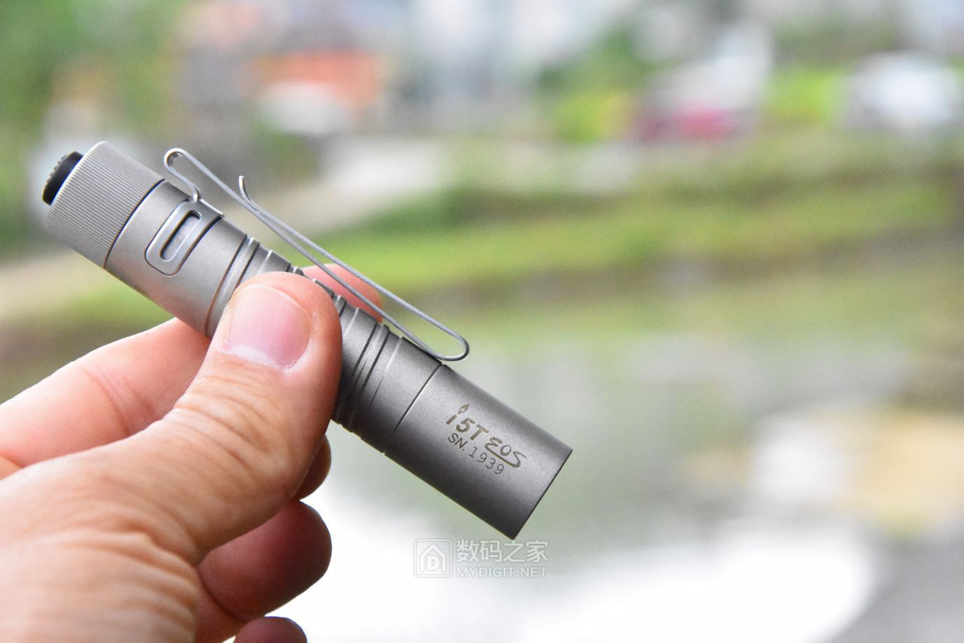

OLIGHT i5T EOS钛合金手电是一款多档输出便携,迷你LED手电筒,配置一颗OSRAM P9 冷白LED灯珠,AA电池驱动,最高300流明。最远照射距离60米,最高长达20小时的续航时间。整体长95毫米,头部直径17.8毫米,筒身直径17.8毫米,重量98.5克(含电池+抱夹)。它采用钛合金材质,筒身双螺旋风格,正向开关,PMMA透镜,双向抱夹,适合把玩送礼收藏。是一款使用简单方便,电池容易配取,安全系数比较高,老少皆宜的随身EDC。

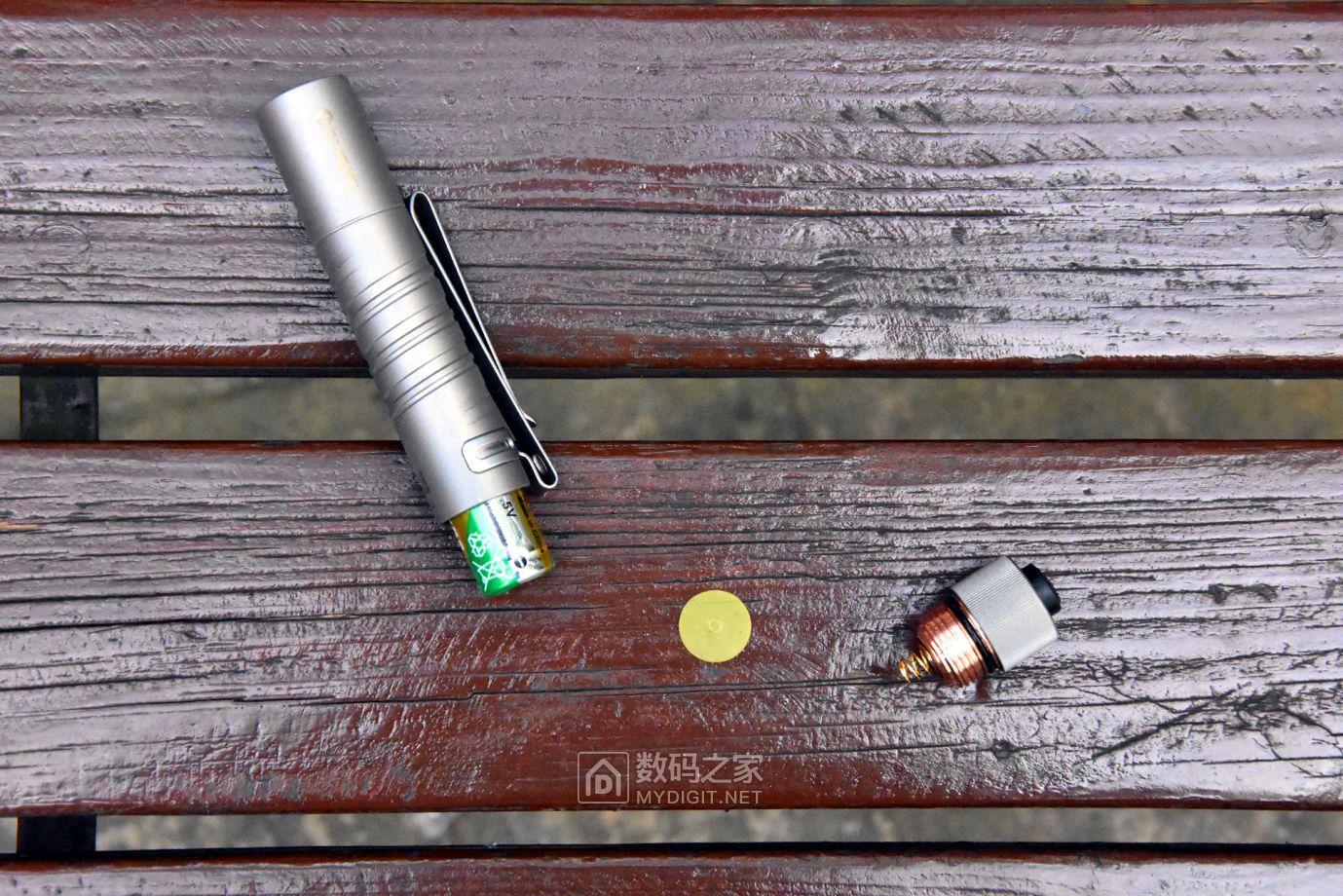

逆时针扭开尾盖,可以看到商家细心地在电池尾部放置了一个黄色绝缘片,这个绝缘片可以更好滴保护电筒电路在运输途中不会接通正负极。使用时,或者第一次拆开手电要把它拿出来。
尾部战术正向开关,正向开关 —— 轻按开关,手电闪亮;重按到底,听到“滴答”声锁定后,手电常亮。 反向开关 —— 先重按开关到底,听到“滴答”声锁定后,手电常亮,此时可以轻按来闪亮或者调光。 正向开关能在战术配合中产生非声音的闪光语言,以求达到“静音通讯”的目的。

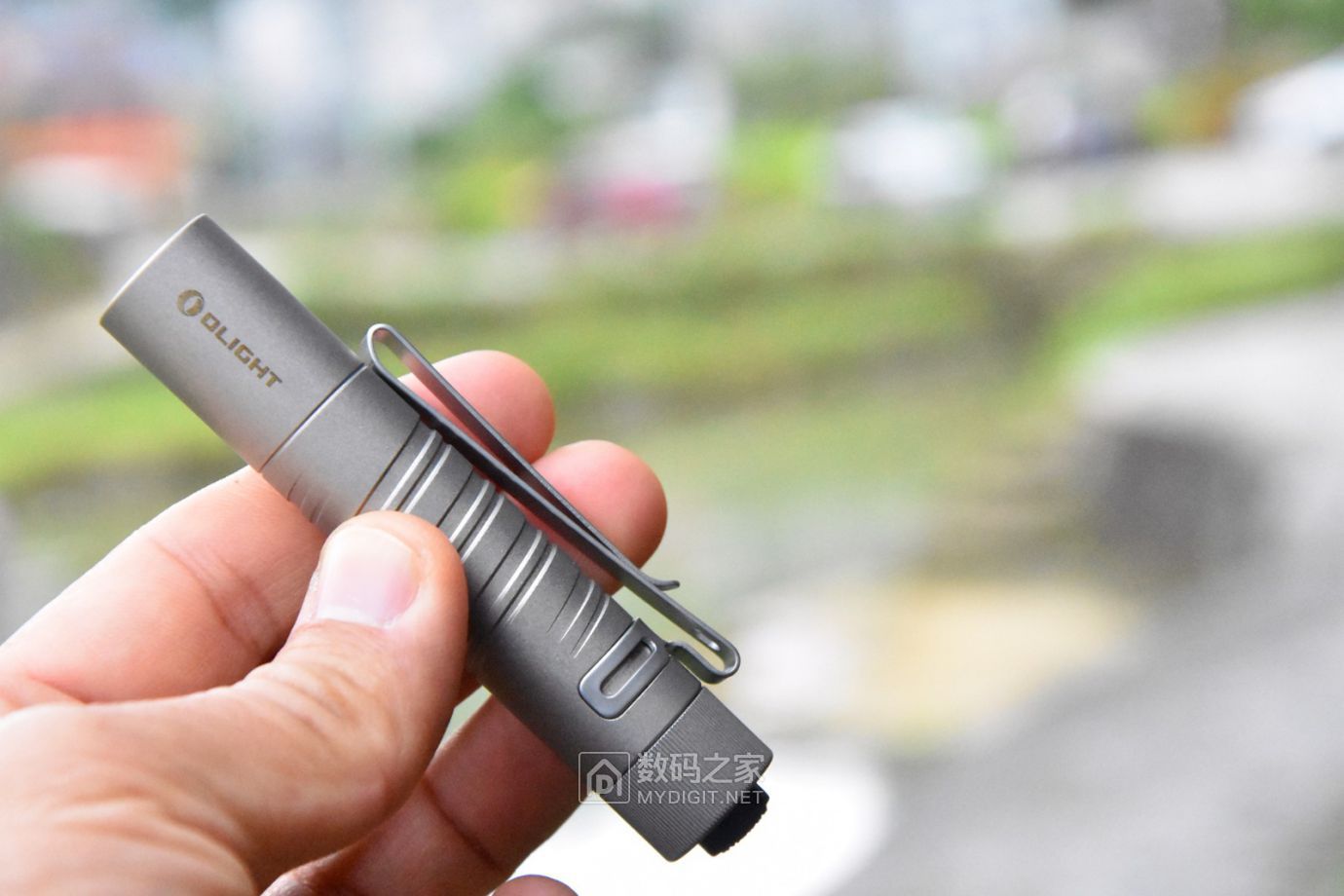

硅胶材质的开关表面有圆形颗粒凸起,就是戴手套也可以方便触摸。开关突出手电尾部,左右手都很容易操作,尾按键开关内设助力弹簧,按压力道恰如其分;其硅胶端面有凸起的小颗粒,有效防滑。两档调光,按下有咔嗒声。筒身双螺旋筒身纹理,使用中可以辅助通风排汗的作用,另外把持时增大摩檫力不至于手滑且起到美观的效果。

双向抱夹可以轻松挂在口袋,背包或帽檐上,自由出行;报夹上带有挂绳孔,可穿过直径1.5mm的手绳。
