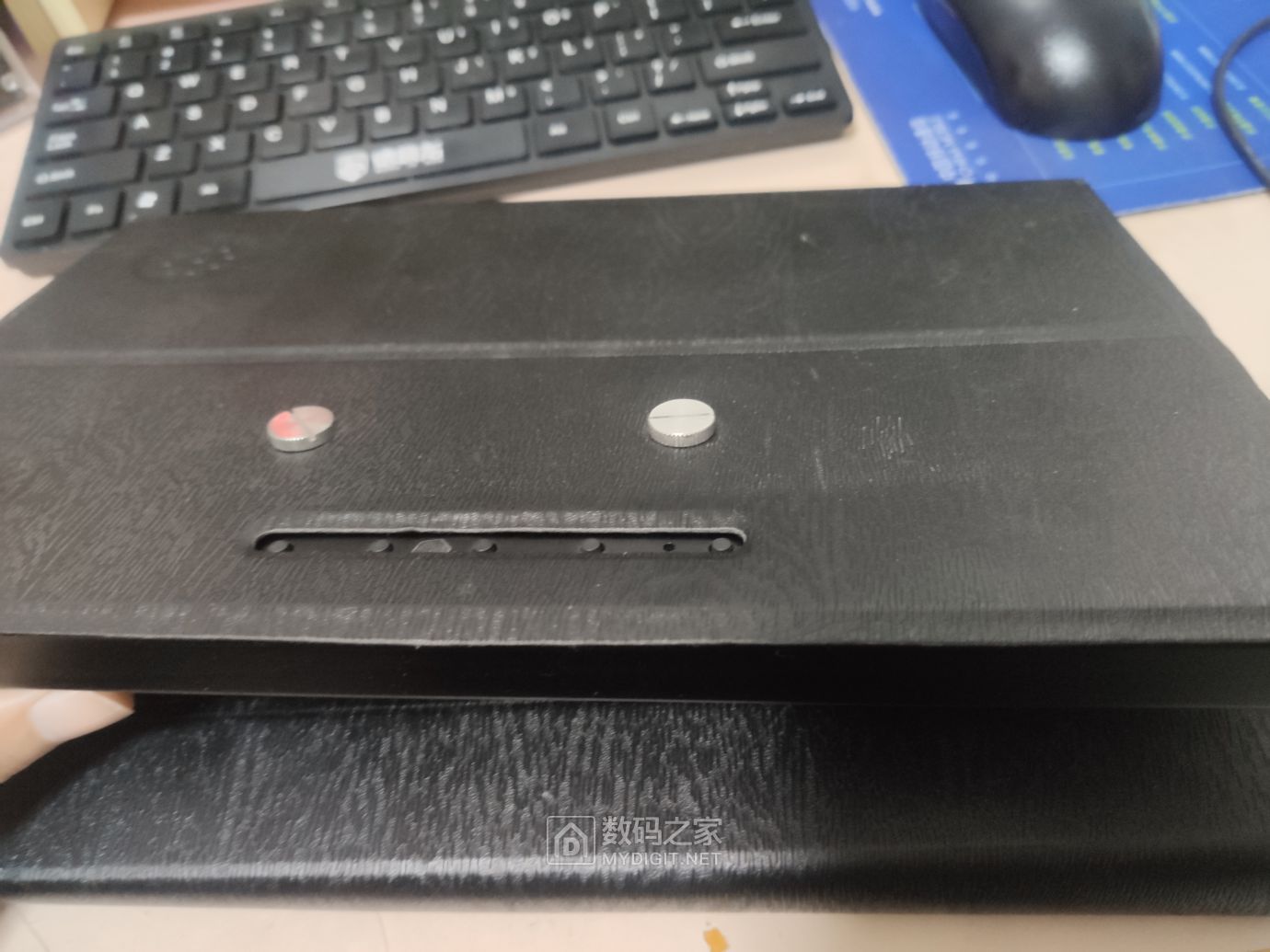

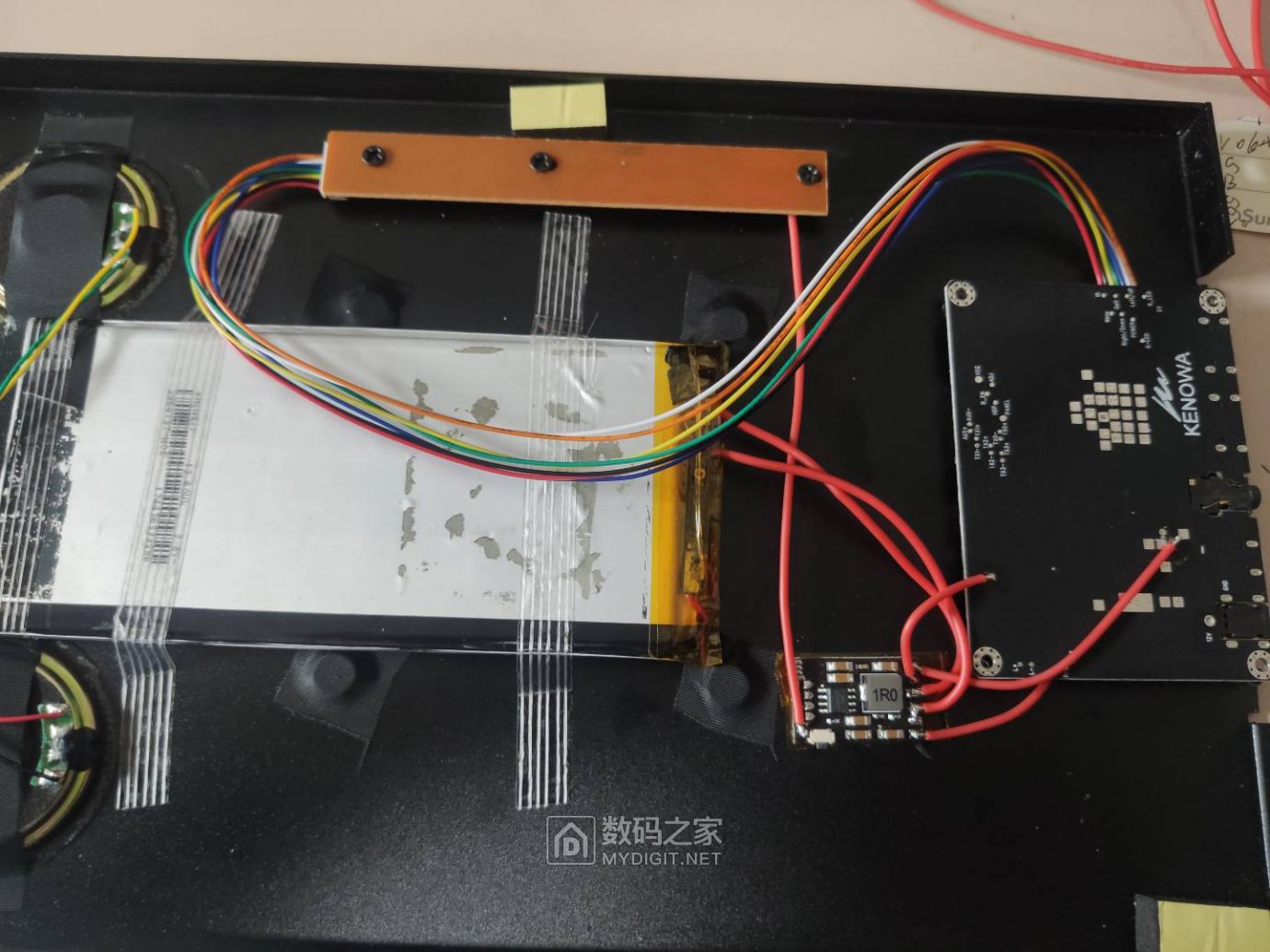

闲来无事,正好前几天收了个便携屏,老是要插充电宝供电比较烦。

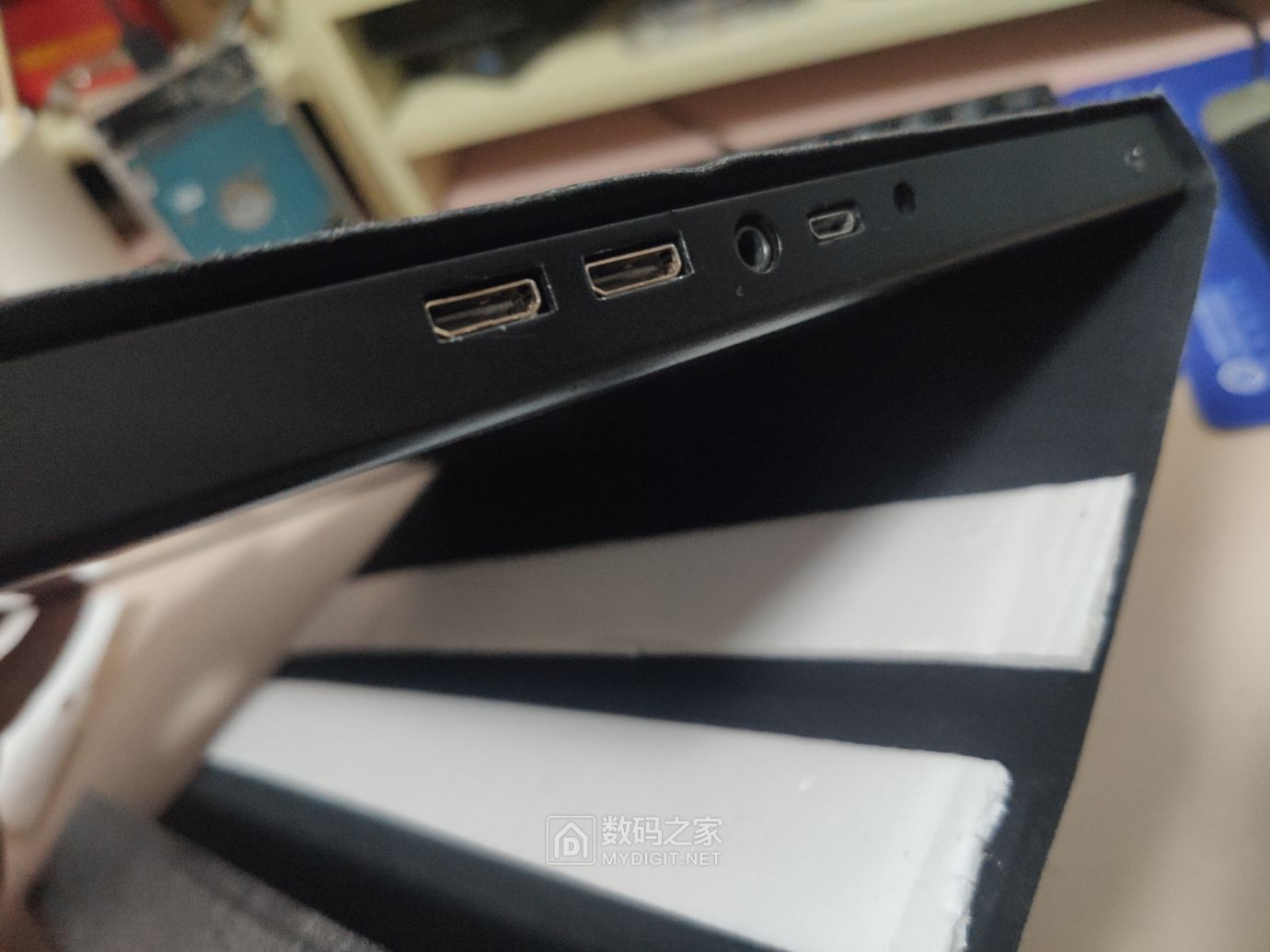

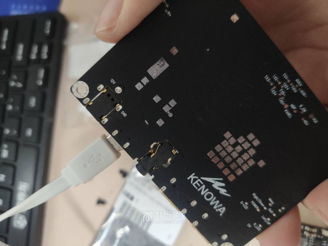

就是这货,microusb可以5v直接供电,下面的小孔是12v的,

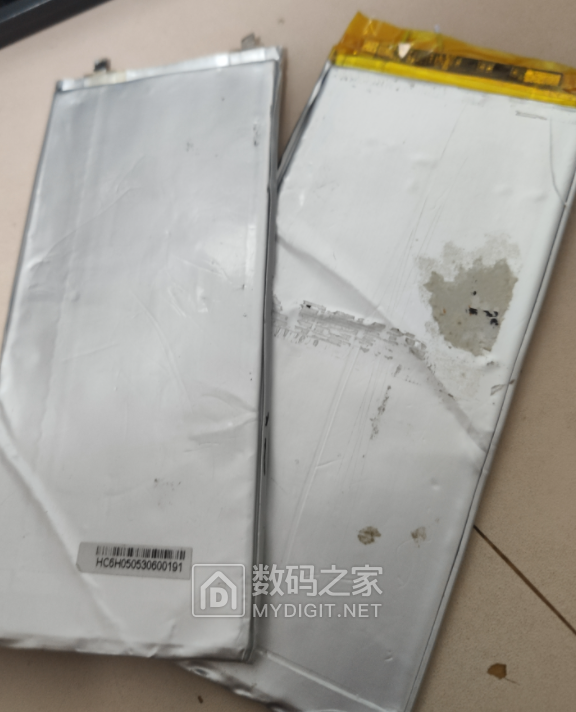

正好手里有平板拆出来的电池

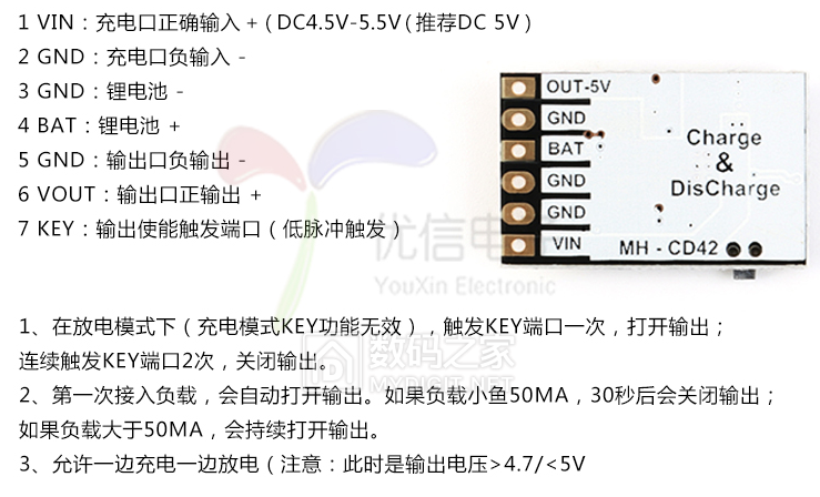

万能的T b搜了下  这货,3.7升5v,充放电一体的小板子,5v2a正好

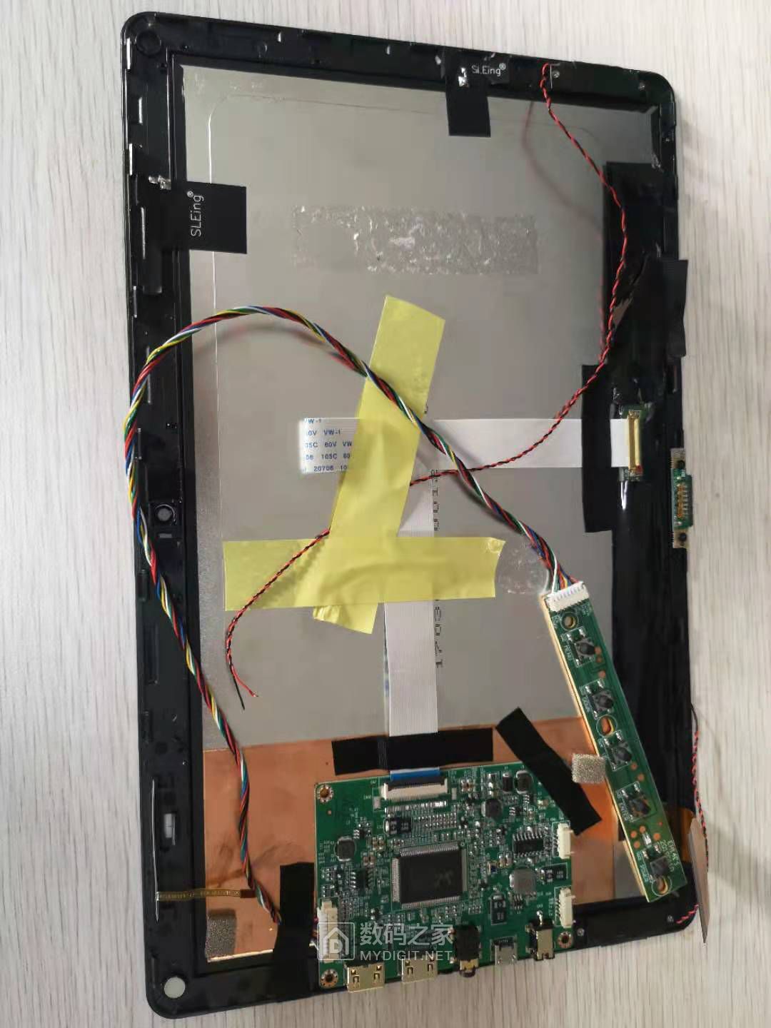

大概的思路就是把原来的microusb输入端正极划断,一边接小板的vin,一边接out,反正都是共地,飞一根线就行了
小板上面的按键是触发输出的,飞一根线到屏幕的按键板上,把开机跳线那根拔掉,换成小板的按键触发,按一下开机,连按两下关机。
本来想拿按键板上的指示灯做电量指示,要飞4根线,想想就算了,(主要是我懒)

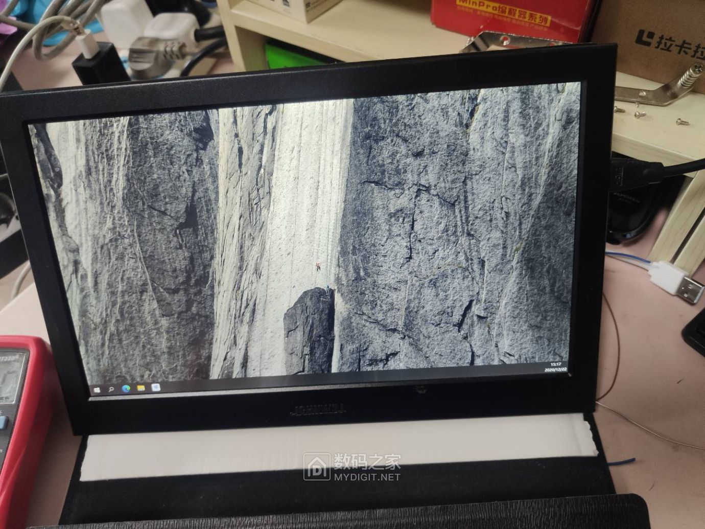

弄好的样子

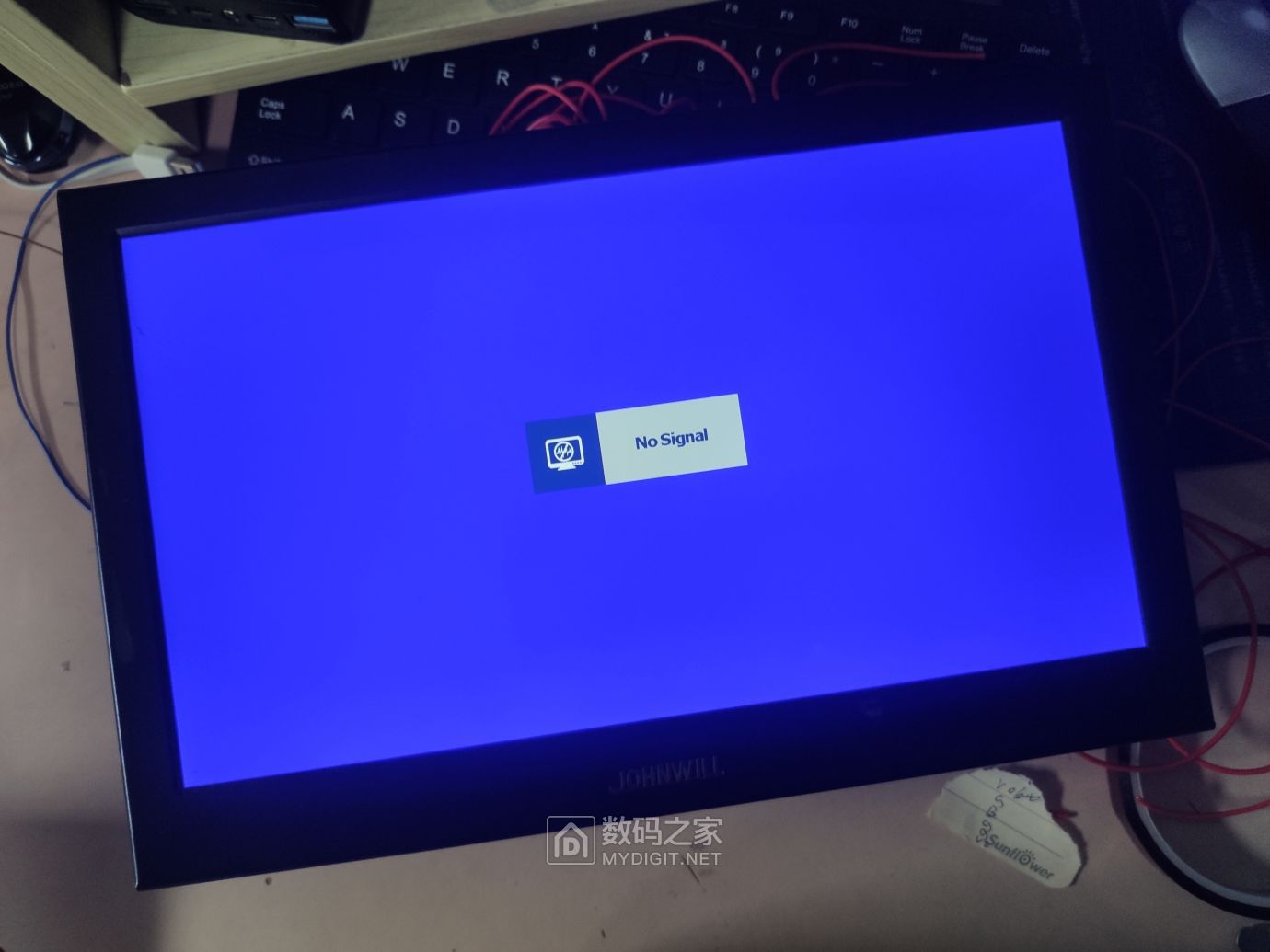

点亮试一下,还不错哦。
可以了,只要插一根minihdmi就可以了,清爽。

hdmi带个弱电,可以慢慢充电吗?

sofasofa 发表于 2020-12-25 09:43
hdmi带个弱电,可以慢慢充电吗?
可以,就是太慢了
hdmi带个弱电,可以慢慢充电吗?
那个玩意基本上没用,还是另外接供电吧。
