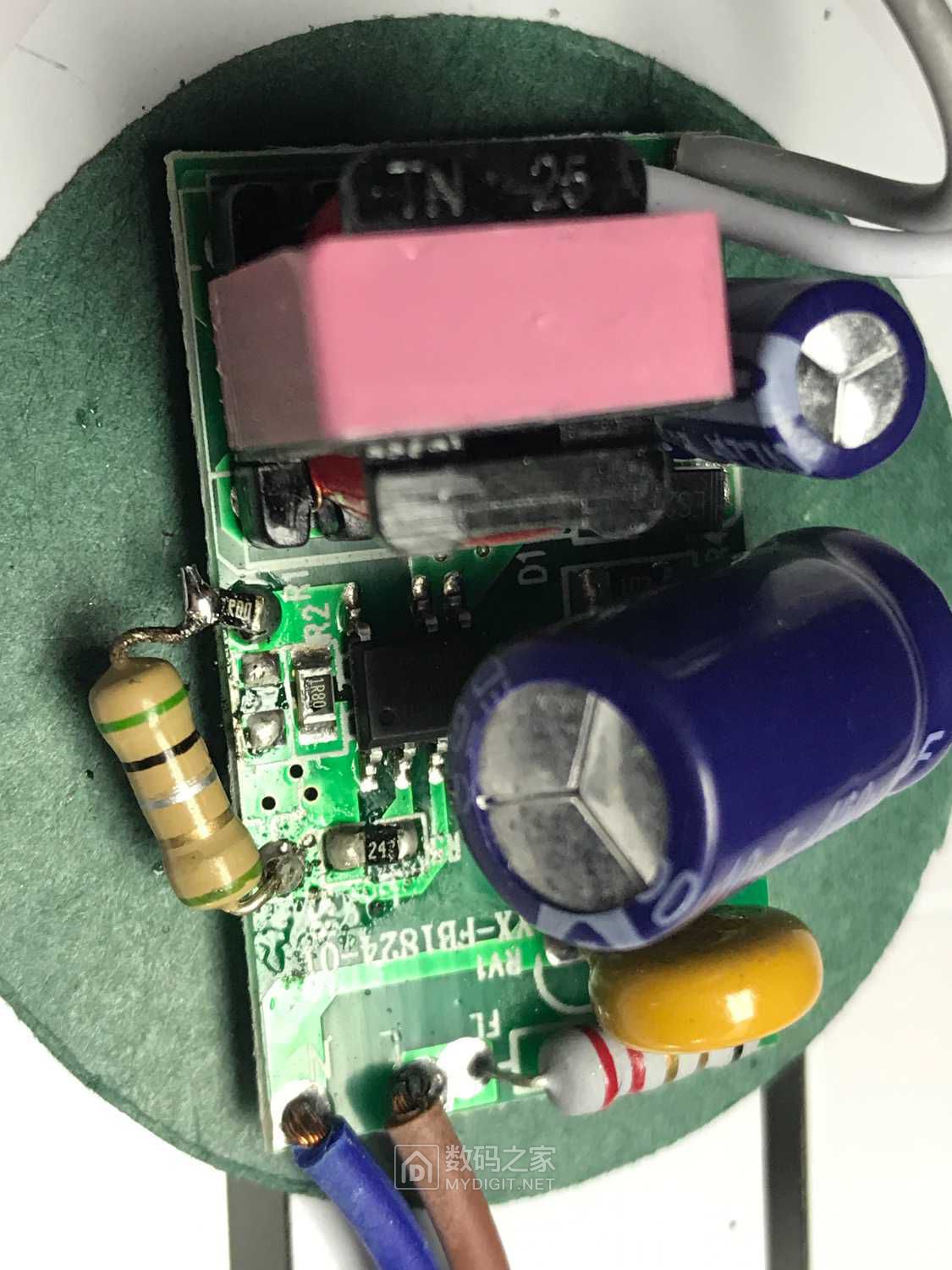

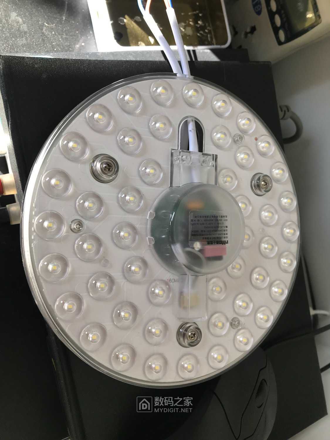

网购的两个雷士照明的24w吸顶灯替换板,拆开来看很一般呐,而且点亮一会 明显温升厉害,大冬天的测试裸板就这样,那放灯罩里的闷烧 寿命肯定长不了。
改限流电阻至原功率的百分之七八十,稍微好一点。

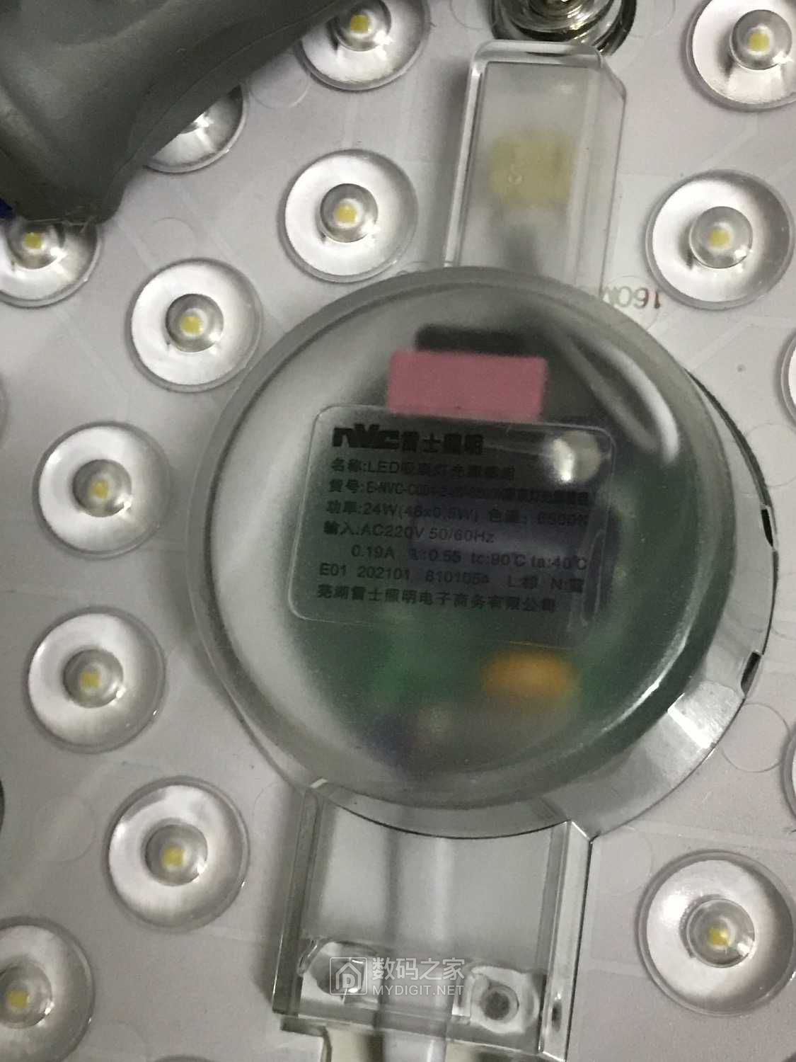

外壳

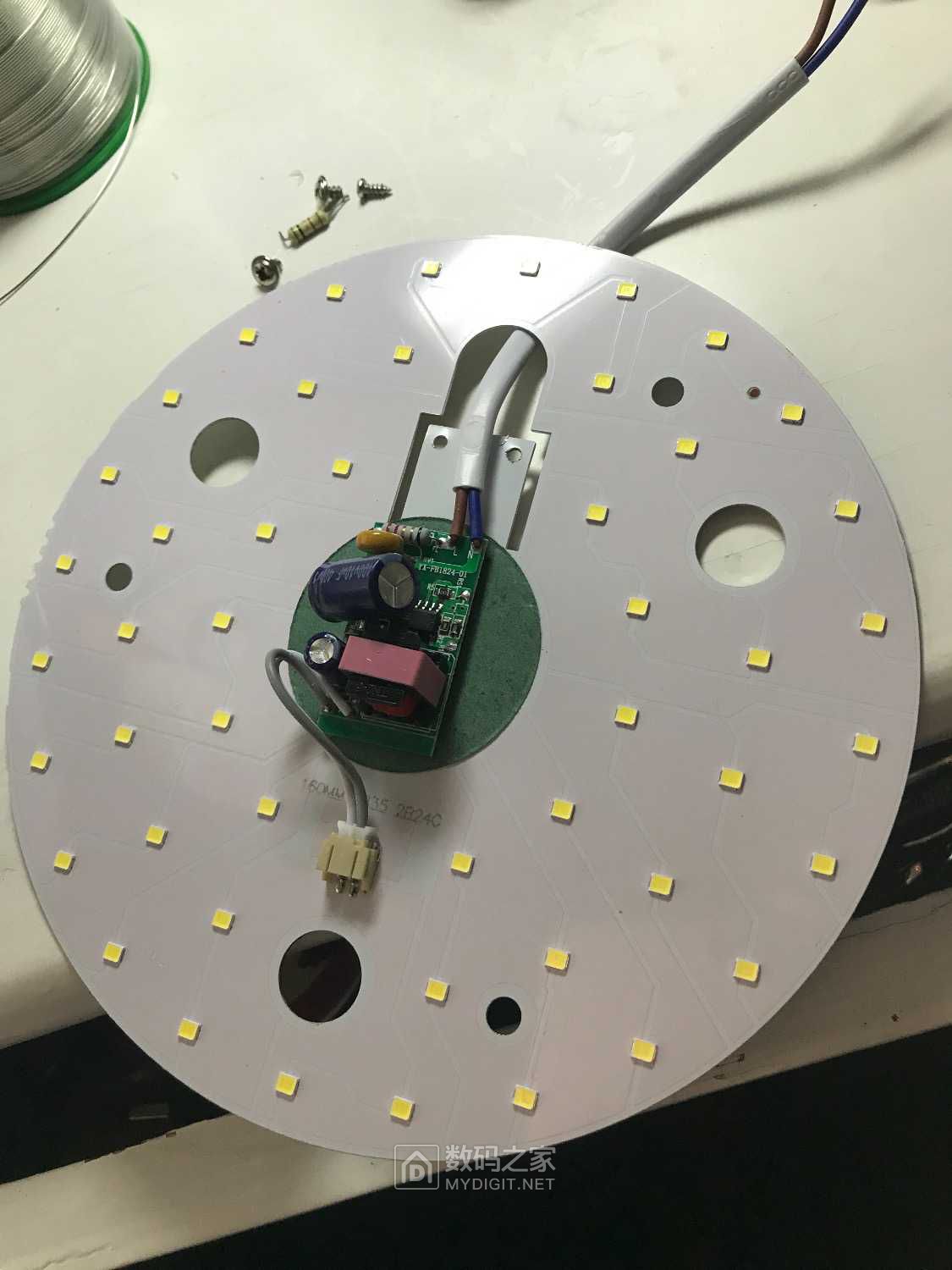

吸顶灯替换板

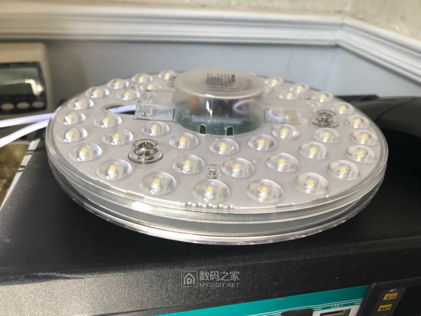

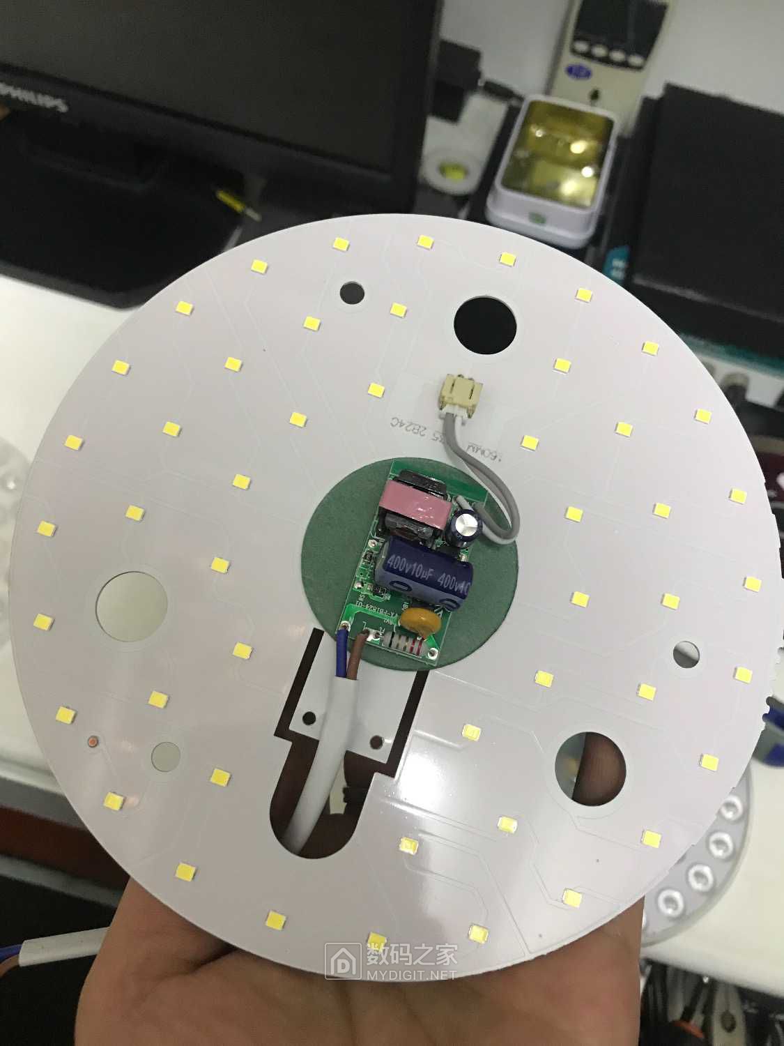

拆下亚克力透镜灯罩 铝散热板 但是不厚。

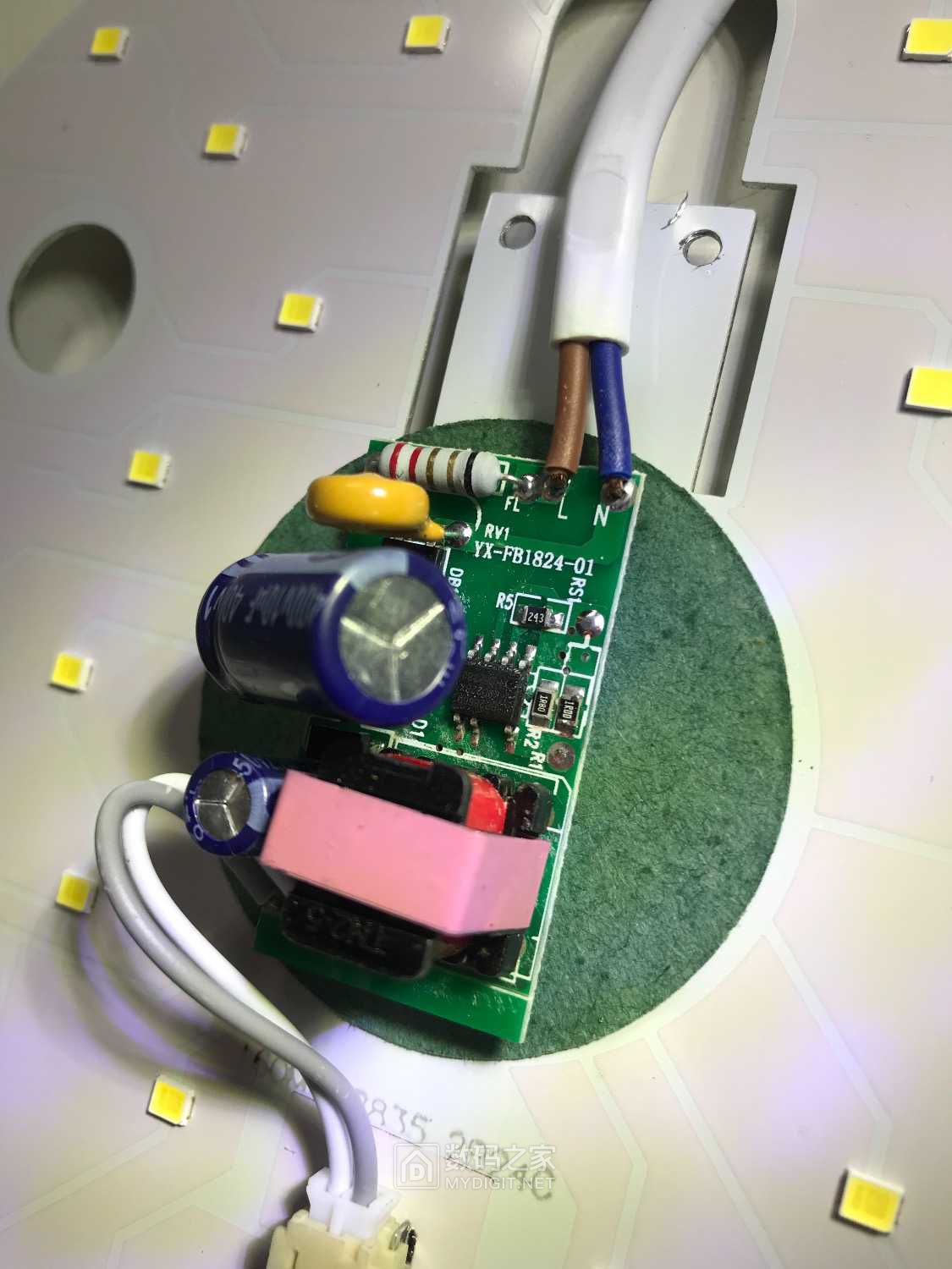

山风十足的驱动

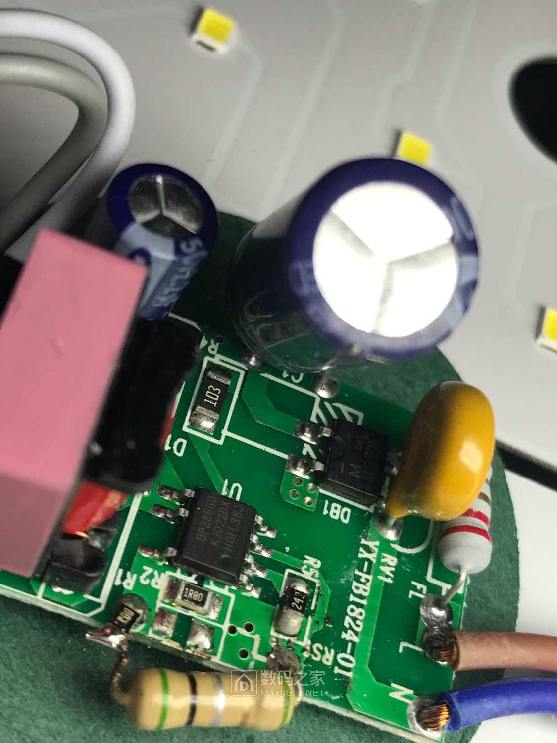

bp2866d恒流方案
增大限流电阻 找不到合适的贴片 分立器件搭棚吧。:lol:

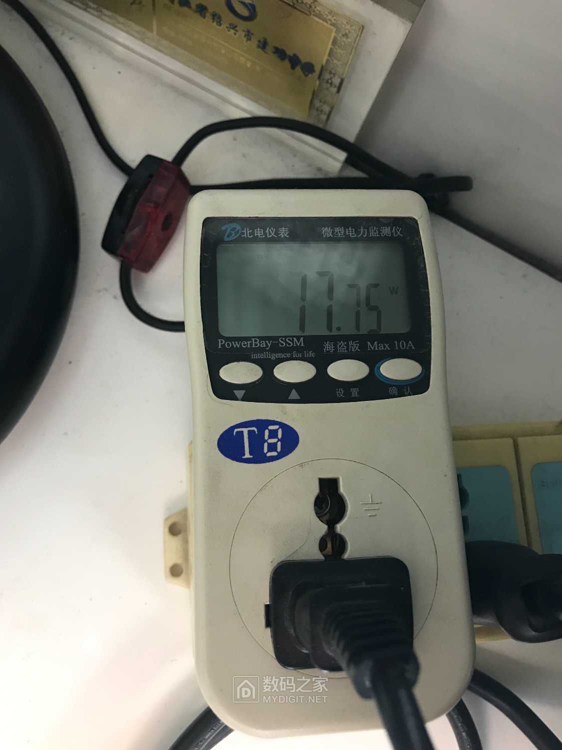

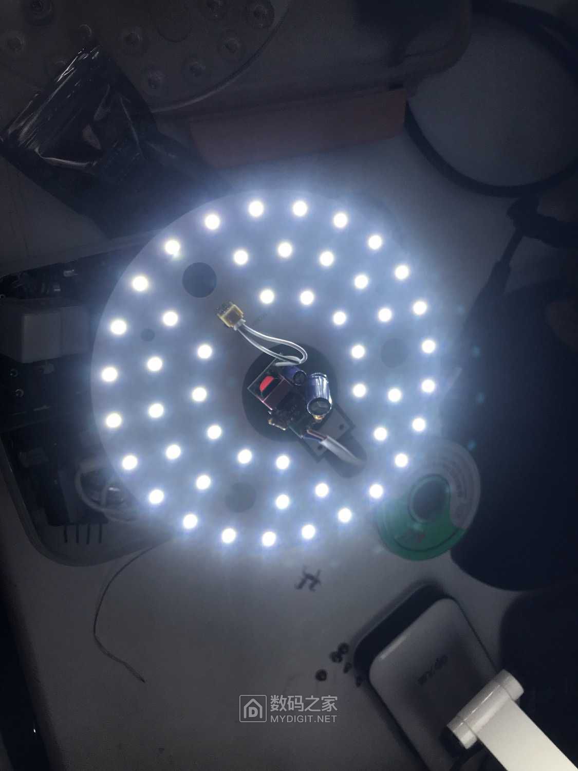

点亮后 亮度肉眼看不出区别
功率计测量17瓦左右。改前测试23瓦不到一点。
炮制另一个,完工后装好亚克力灯罩。

发表于 2021-2-20 16:32:02 | 显示全部楼层
这个后背要贴着金属灯盘安装才行啊
参与人数 1家元 +16 收起 理由
caixinqiang + 16 是的 我打算把磁铁去掉 螺丝固定在铁罩上.

发表于 2021-2-20 17:23:52 | 显示全部楼层
请问你换的这个是多大的电阻啊
参与人数 1家元 +10 收起 理由
caixinqiang + 10 0.5欧

发表于 2021-2-20 20:12:25 | 显示全部楼层
.直接去掉一只电阻就行,没必要增加一只电阻,只要亮度够用,功率越小越耐用:lol:

 楼主| 发表于 2021-2-20 22:26:01 来自手机浏览器 | 显示全部楼层
xz_zsz 发表于 2021-2-20 20:12
.直接去掉一只电阻就行,没必要增加一只电阻,只要亮度够用,功率越小越耐用 ...
我开始试过去掉一个,亮度太低了。
