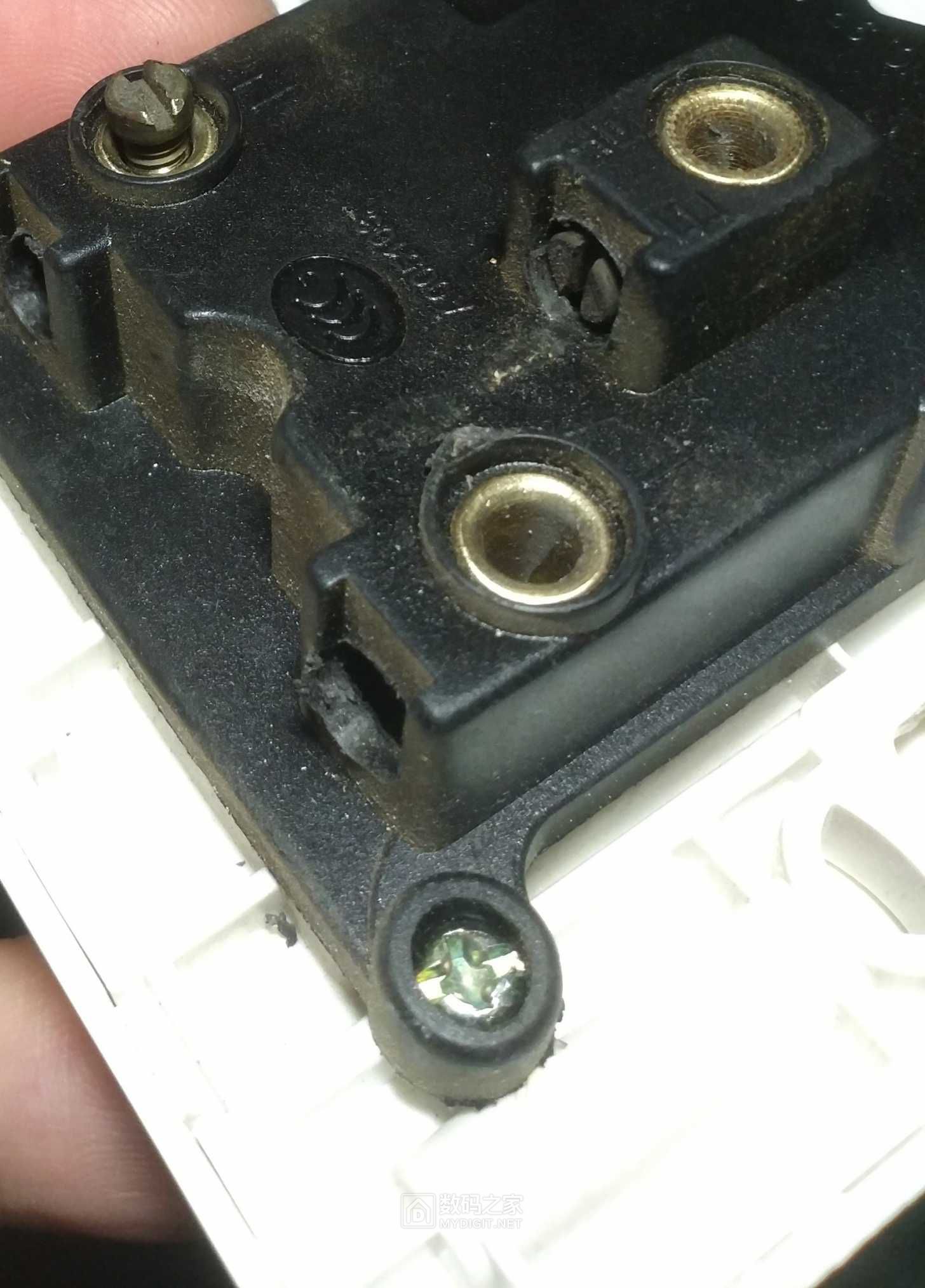

详细对比鸿雁,联塑,雷士,正泰,罗格朗插座他们之间的差异。
这批货都是在拼多多打折或者领券后购买的,价格在4-5元左右一个。
都是他们的低端货,但是低端货之间还是有差异的,
我们在矮子里面拔将军。
联塑的超薄系列用的金属框架,正泰在螺丝位置有金属框架加固。
拆开对比铜条之间的差异。
正泰最重3.9g,罗格朗和鸿雁最轻只有2.1g。
正泰的铜片采用的老式设计,接触面积比较小。
其他品牌采用的一面直的,增加接触面积,另外一面压紧。
接线柱设计也不同,我个人认为这种压接的最好,不伤电线,粗细都能使用。
这种螺丝顶紧的,线太细容易顶歪。
最后总结一下,联塑和雷士可以入手,
正泰的tongue件最重,但是在接触面上设计没前面2款好。
鸿雁和罗格朗的这个系列排除在外。。
这次测试增加了接触面积,没有用卡尺测量横截面。
