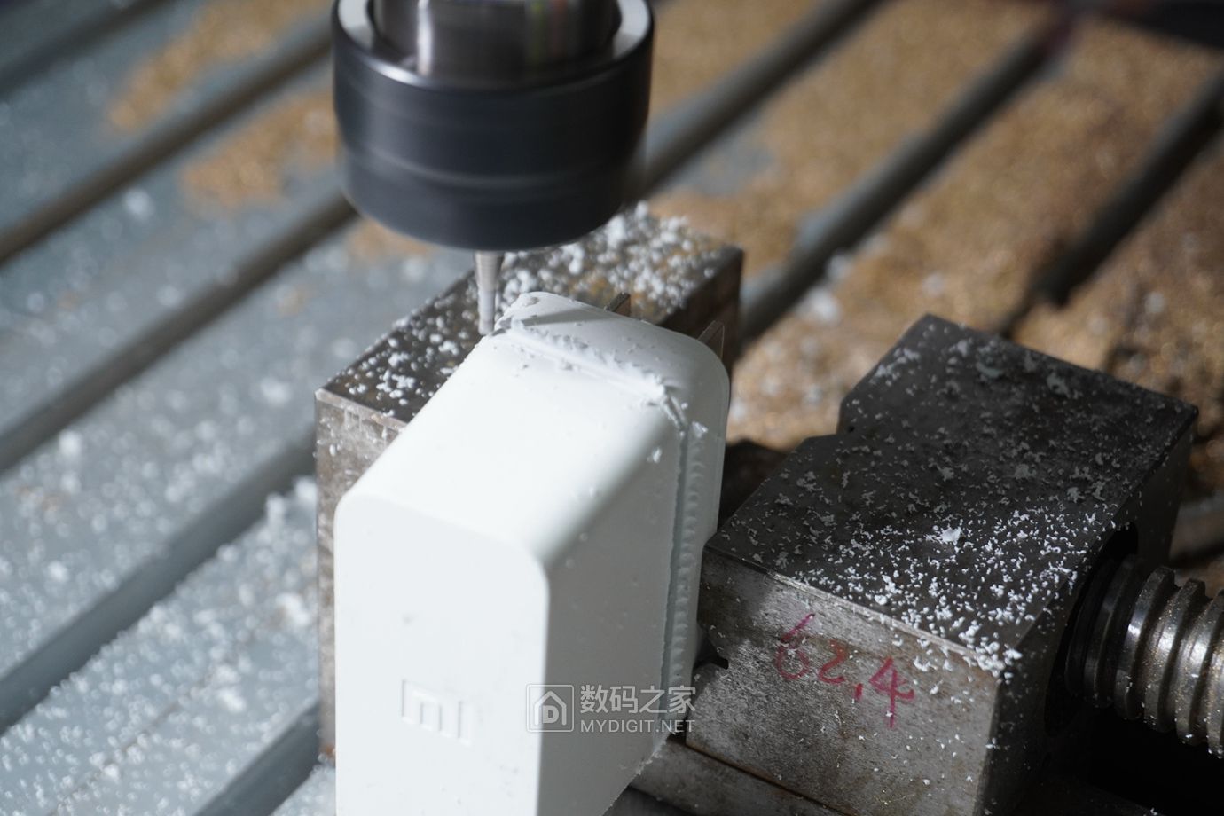

线剪掉用QC欺骗到12v供电用了,比托着个插排安逸的多
话不多说,上雕刻机开壳
接口部分,厚度很厚,无奈换个地方接着开
换另一面,外壳很厚(2.3mm)
220v输入使用pcb插接的方式
做工上,中规中矩吧
使用了一颗德普微电子的DP2500P功率开关芯片
The End

发表于 2021-4-7 15:37:25 来自手机浏览器 | 显示全部楼层
不是无损开壳
发表于 2021-4-7 15:46:36 | 显示全部楼层
楼主的机器应该增加伞齿模块,转换成超薄砂轮切开。
发表于 2021-4-7 17:12:09 | 显示全部楼层
雕刻机好评啊。
发表于 2021-4-7 17:14:47 | 显示全部楼层
这个狠,大工具来搞,很震撼的效果嘛
发表于 2021-4-7 17:28:15 来自手机浏览器 | 显示全部楼层
秀雕刻机的,哈哈哈。这种超声波焊接的要放冰箱里冷冻会拿出来一榔头就开了,无损开壳:lol:
小沙轮割塑料很快会糊掉
