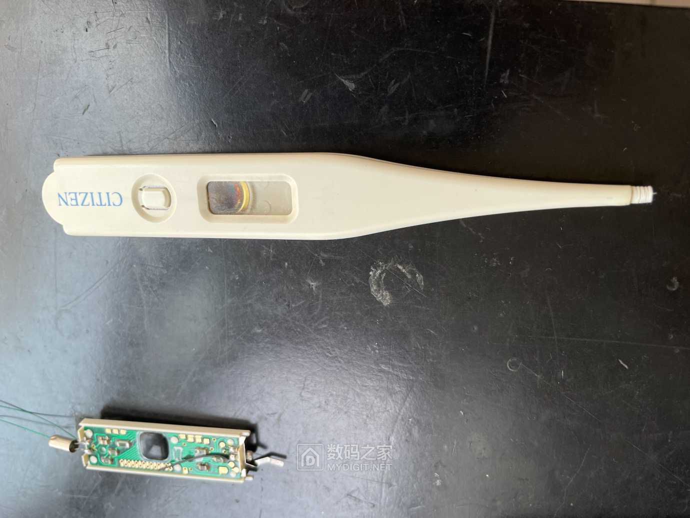

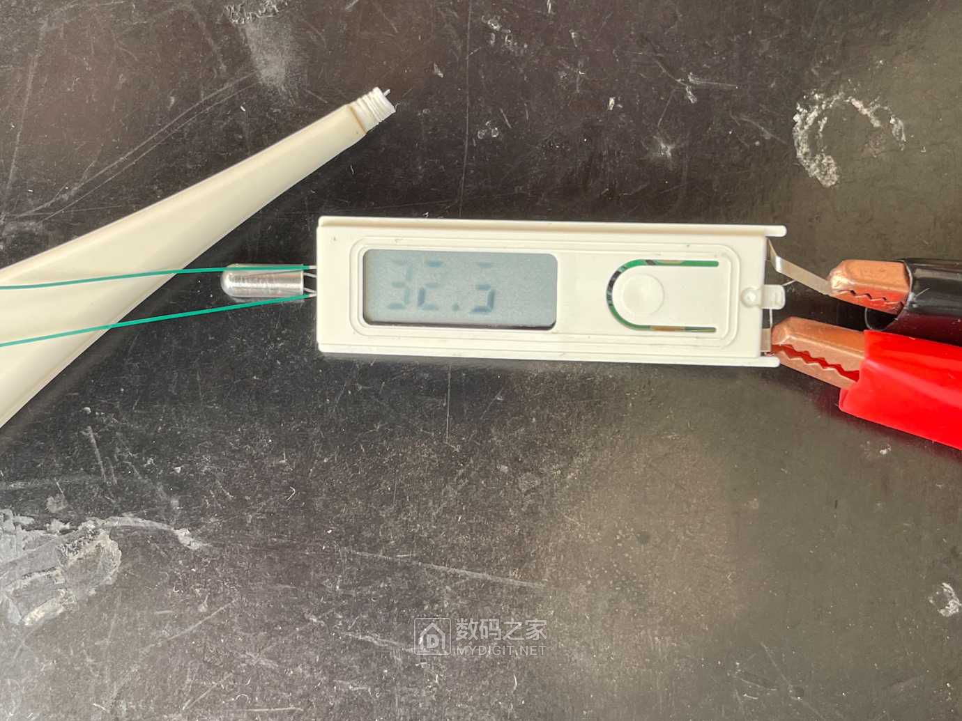

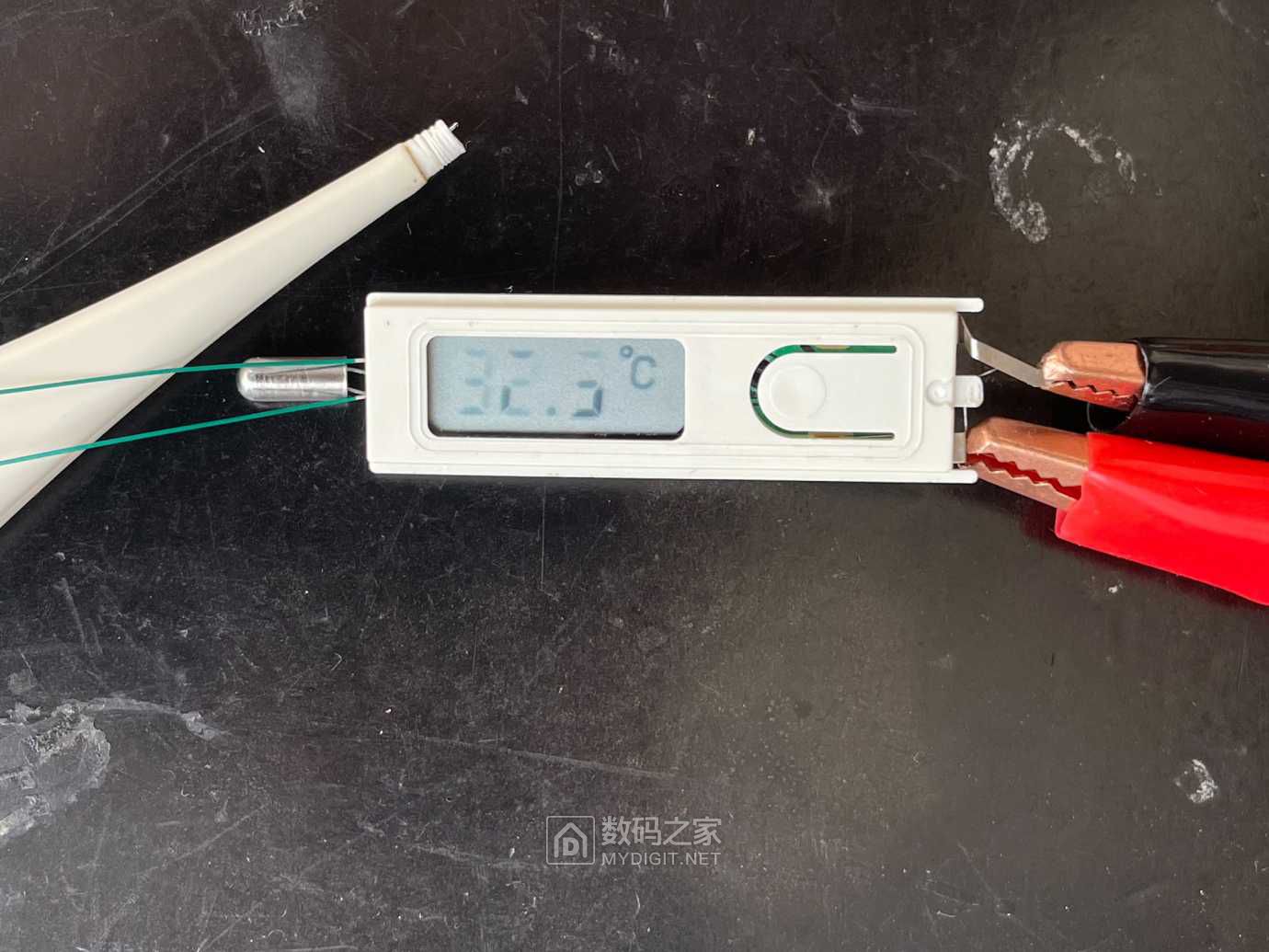

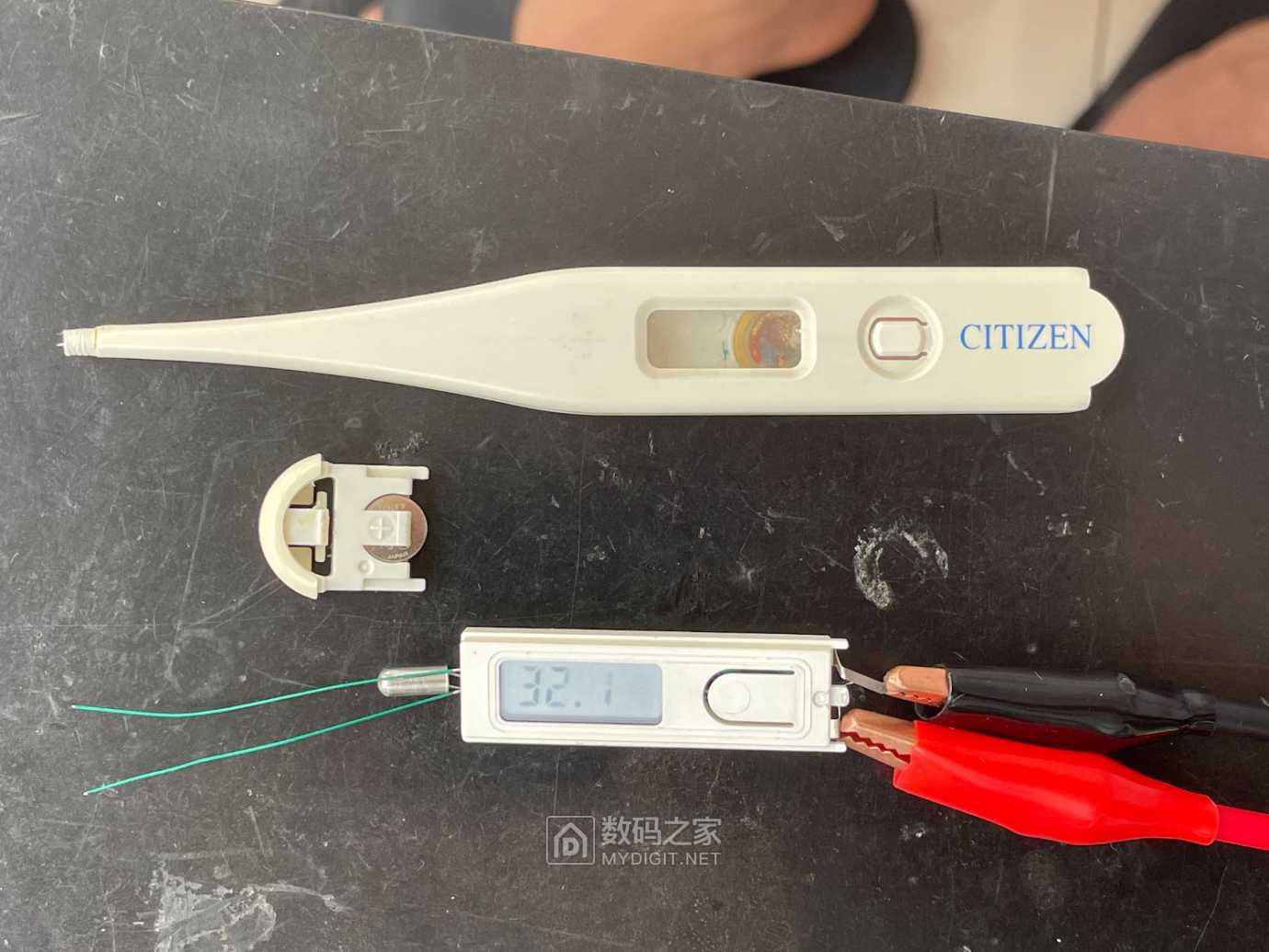

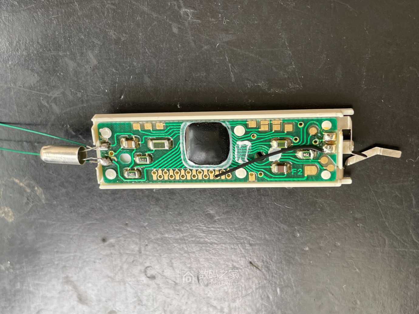

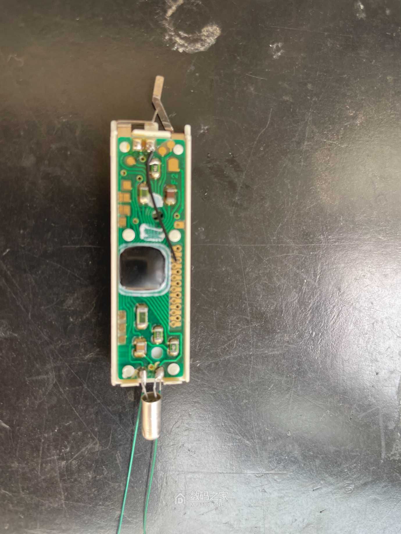

体温计显示不清了,缺笔画,拆的时候把热敏电阻,线扯断了,直接焊到线路板上还能测温。

发表于 2021-7-18 18:03:34 | 显示全部楼层
里面是个什么测温点,热电阻么
发表于 2021-7-18 18:04:30 来自手机浏览器 | 显示全部楼层
多多几块钱一个,还挺准的。和几十块钱的比误差就在0.1以内
 楼主| 发表于 2021-7-19 09:35:26 来自手机浏览器 | 显示全部楼层
l3663675 发表于 2021-7-18 18:03
里面是个什么测温点,热电阻么
是热电阻的,胶封在金属头里。
 楼主| 发表于 2021-7-19 09:36:18 来自手机浏览器 | 显示全部楼层
当时不到100元
