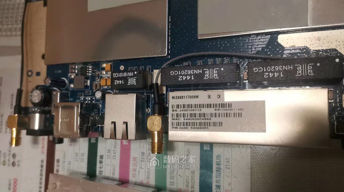

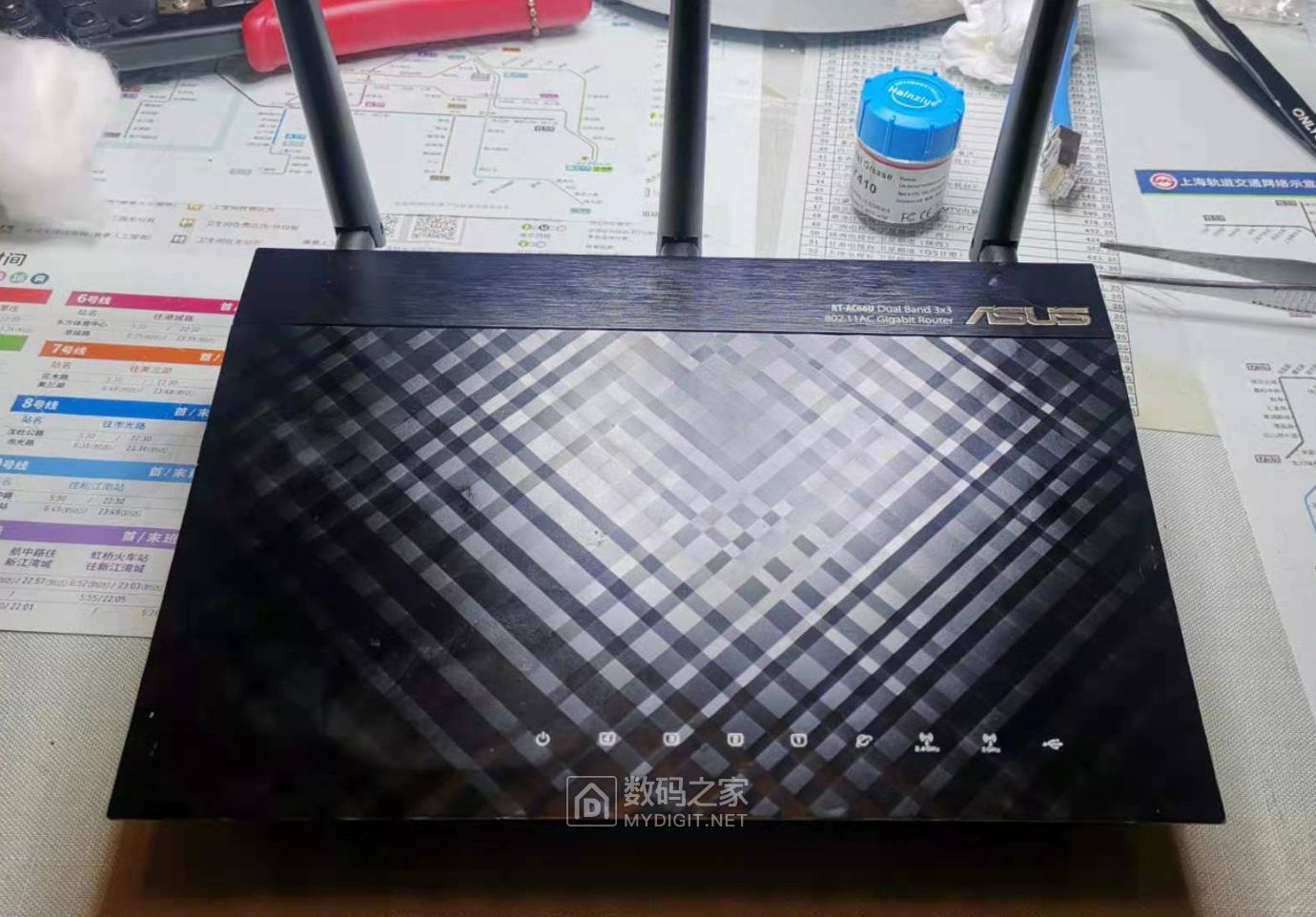

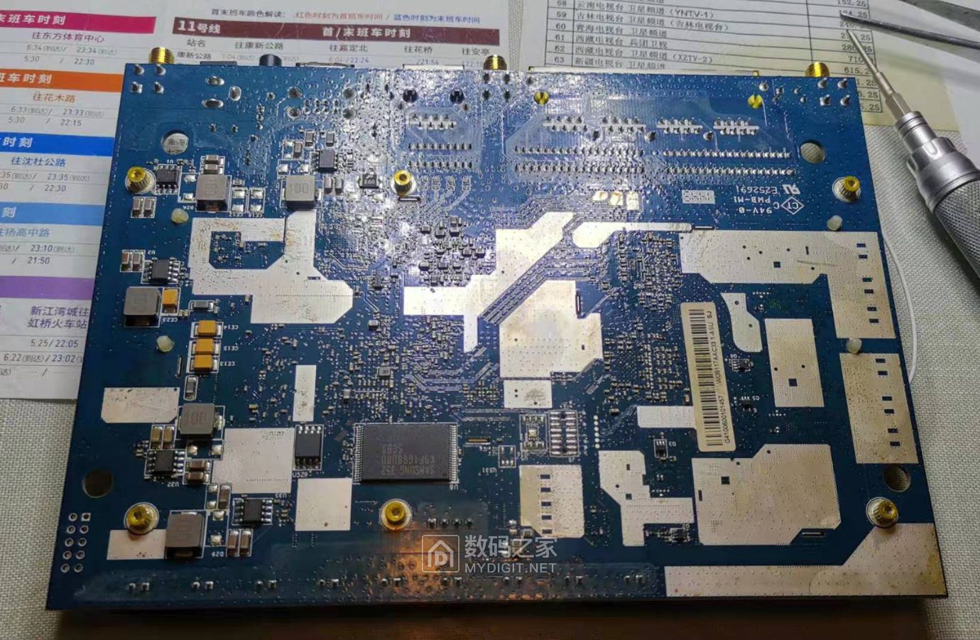

家里目前用的一台华硕RT-AC66U路由,发觉发热相当严重,这几天时不时的网络会卡死,断电后再开机就会好上一段时间,网络上了解,此路由发热是它的特征,强迫症又犯了,把它拆开,看看能否改进
很重,密封相当不错,打开花了点时间

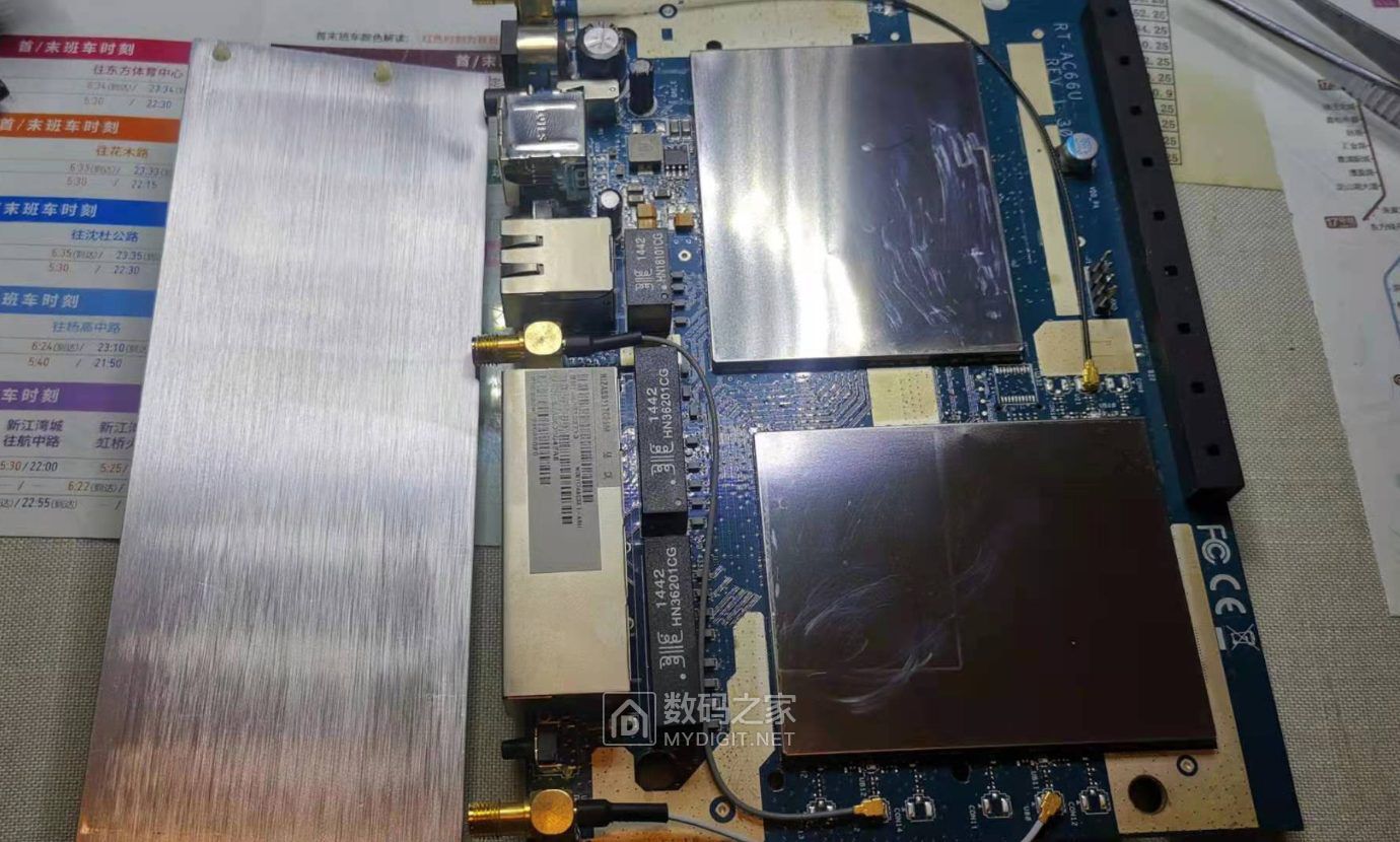

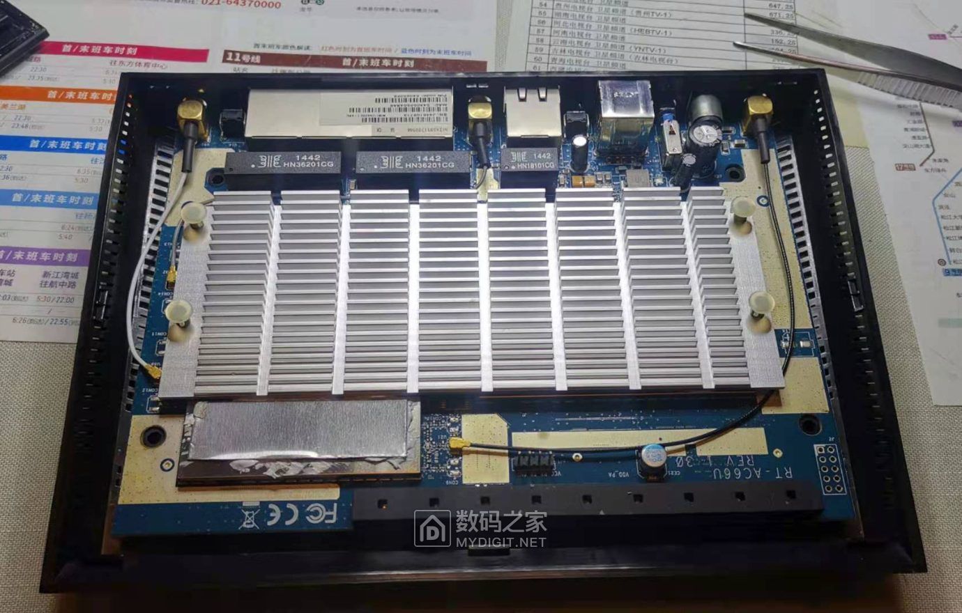

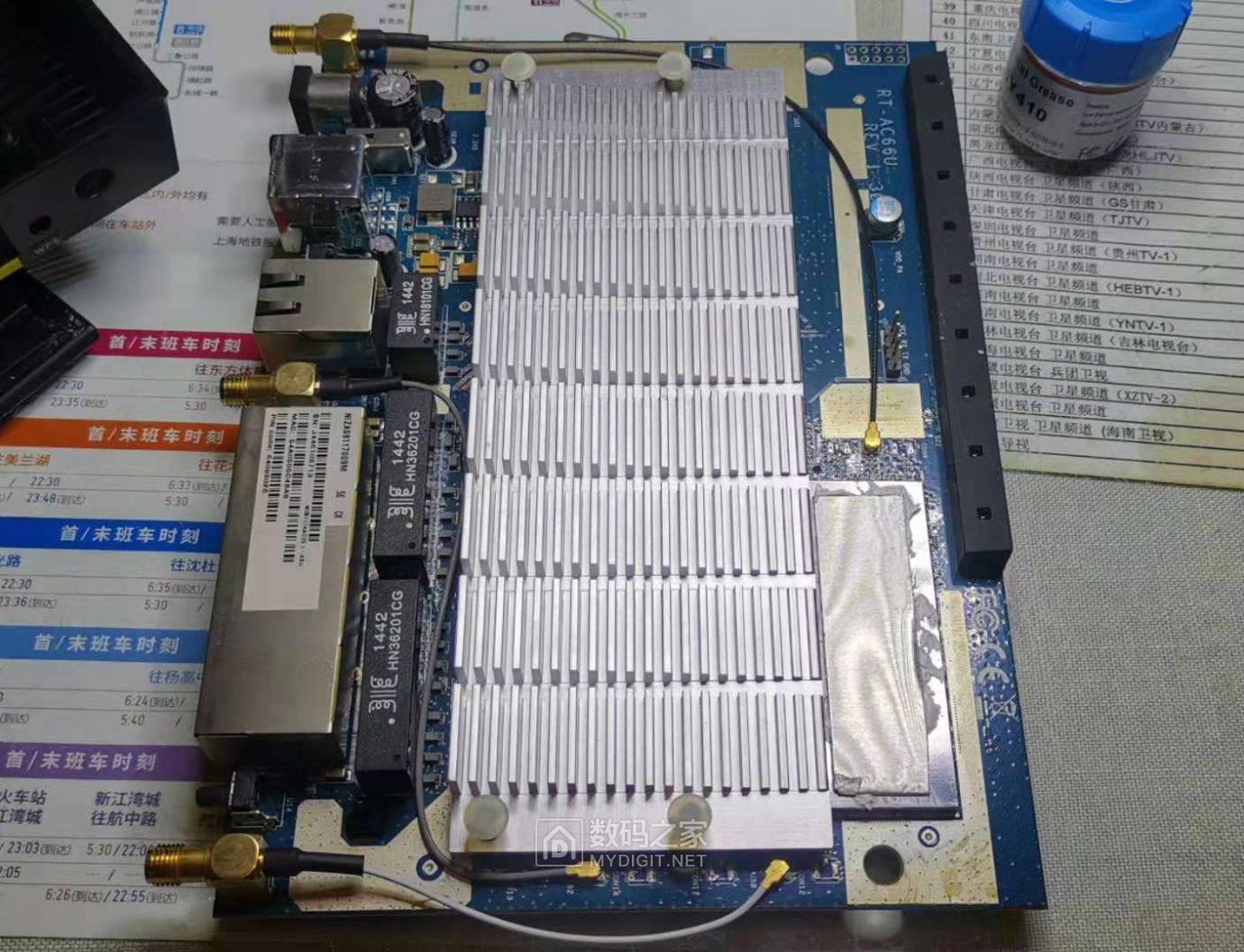

好大一块散热板,但其底下是靠散热胶片散热,有厚度,近1mm,没有全部贴满,没有接触到屏蔽的只能靠空气导热,想如与屏蔽的全面接触的话,应该可以改善散热效果。

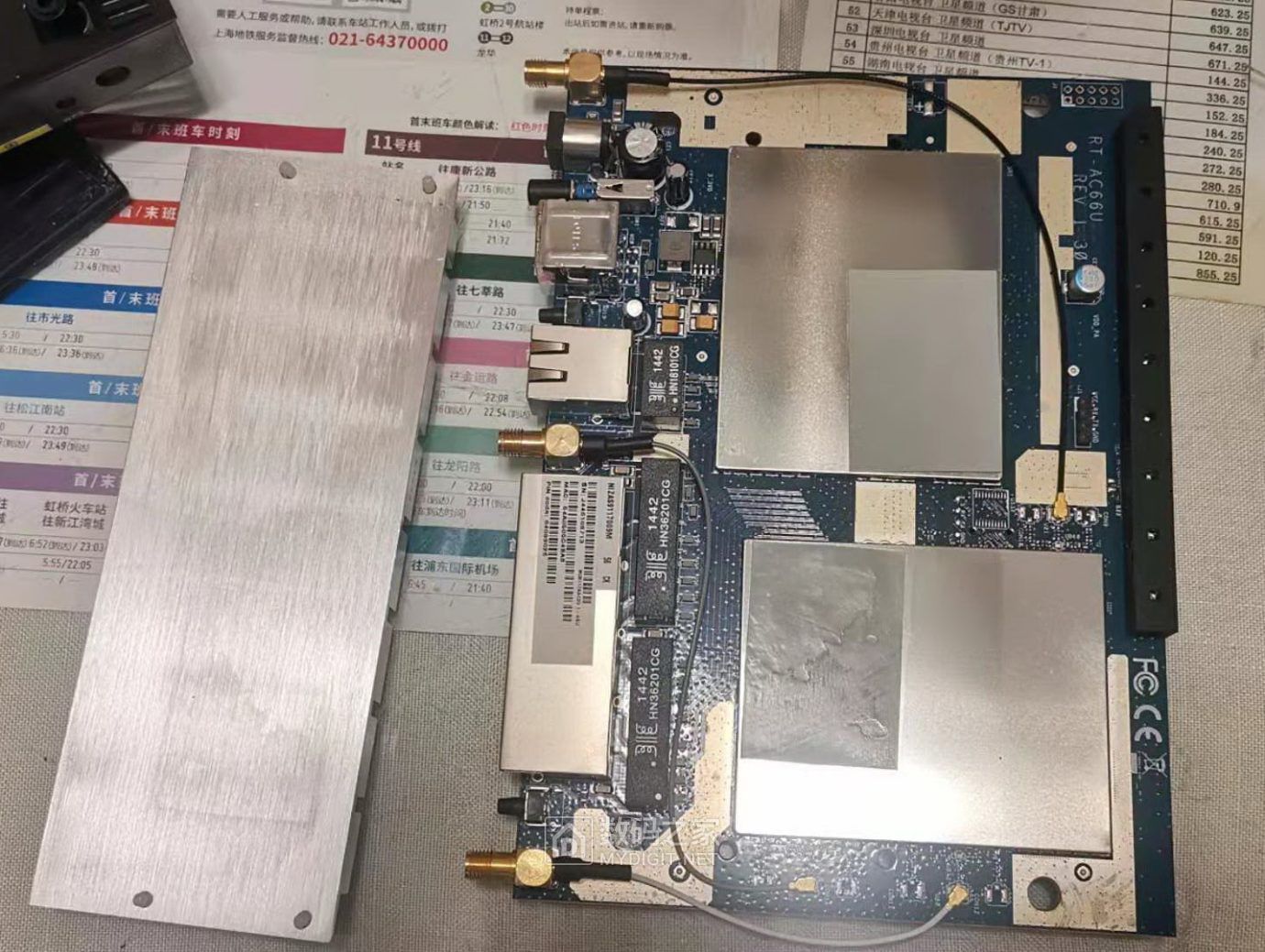

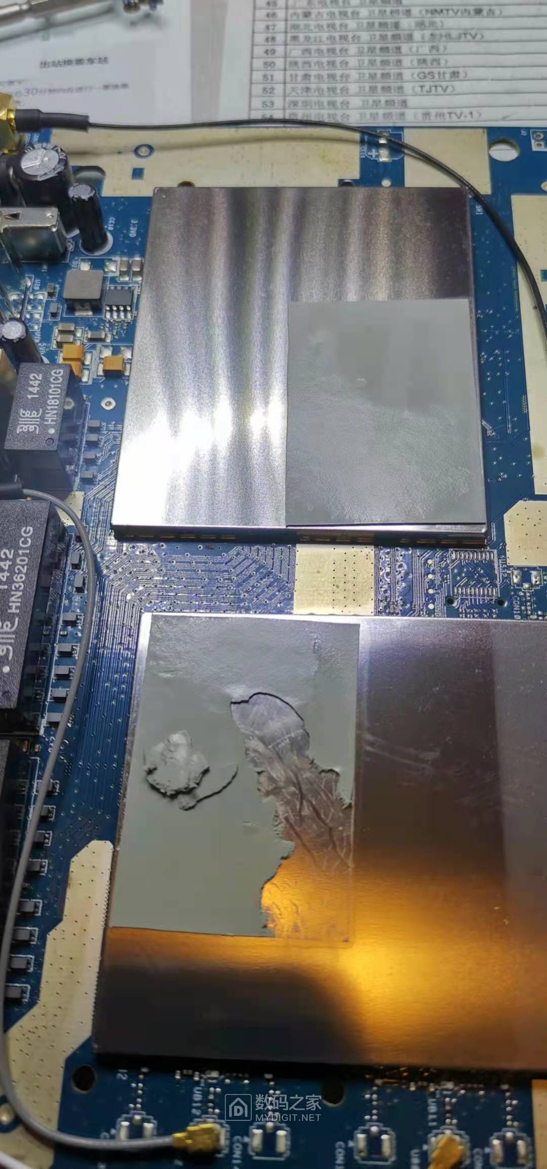

将散热胶片刮去
终于清理干净

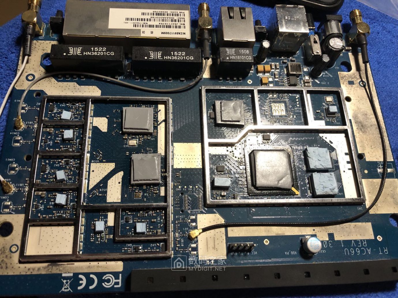

涂上散热硅脂,全部涂满,边缘散热遮不到的,另加一铝片做散热

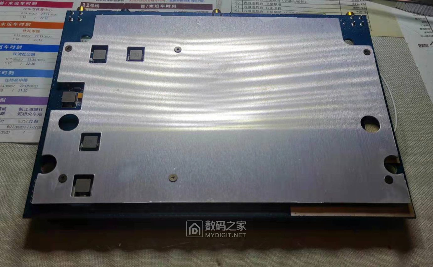

背面也有一大块板,估计是做屏蔽,加散热?
由于温度太高,板子感觉有点烤黄了
好了,合盖。
经过这样一折腾,感觉发热降下好多,也稳多了经过二天,过去时不时卡死的现象没有了,坛里有我此款路由的朋友,如也有我这样的情况的,不妨一试。
谢谢围观。

不如加个小风扇直接

  立起来放  ,N18U 我是后面加了个12CM  12V低速风扇 用5V充电头带的 速度正好 晃晃悠悠的 ,测温枪测外壳 基本 38度 ……

这个应该热,不过你竖放会好很多,我以前一直用,今年换成网件

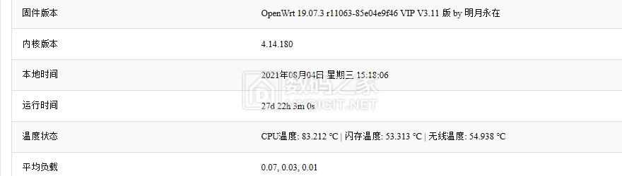

我这个温度还可以吧?还没有热s的情况发生
软件开多了吧? 我的电磁炉都没你那么热。

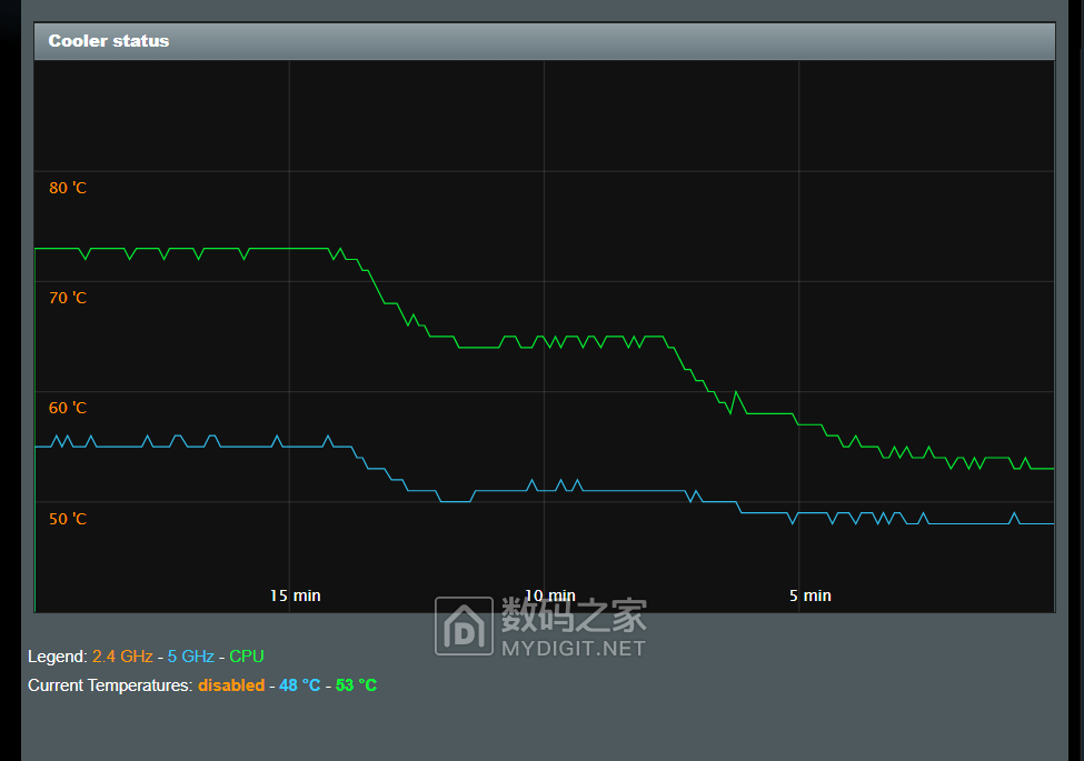

不加风扇 74℃,风扇往外抽风65℃,风扇往里吹风53℃。

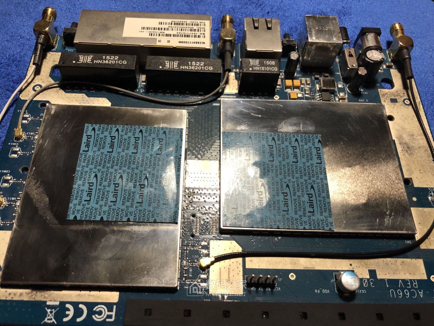

买几片硅胶导热垫,就是时间长了漏油的那种,填满芯片与屏蔽罩的缝隙。

发表于 2021-8-5 11:32:37 | 显示全部楼层
12C风扇顶吹安然度夏~

把屏蔽盖撬开 重新更换高导热垫 加正面风扇温度没上过55
