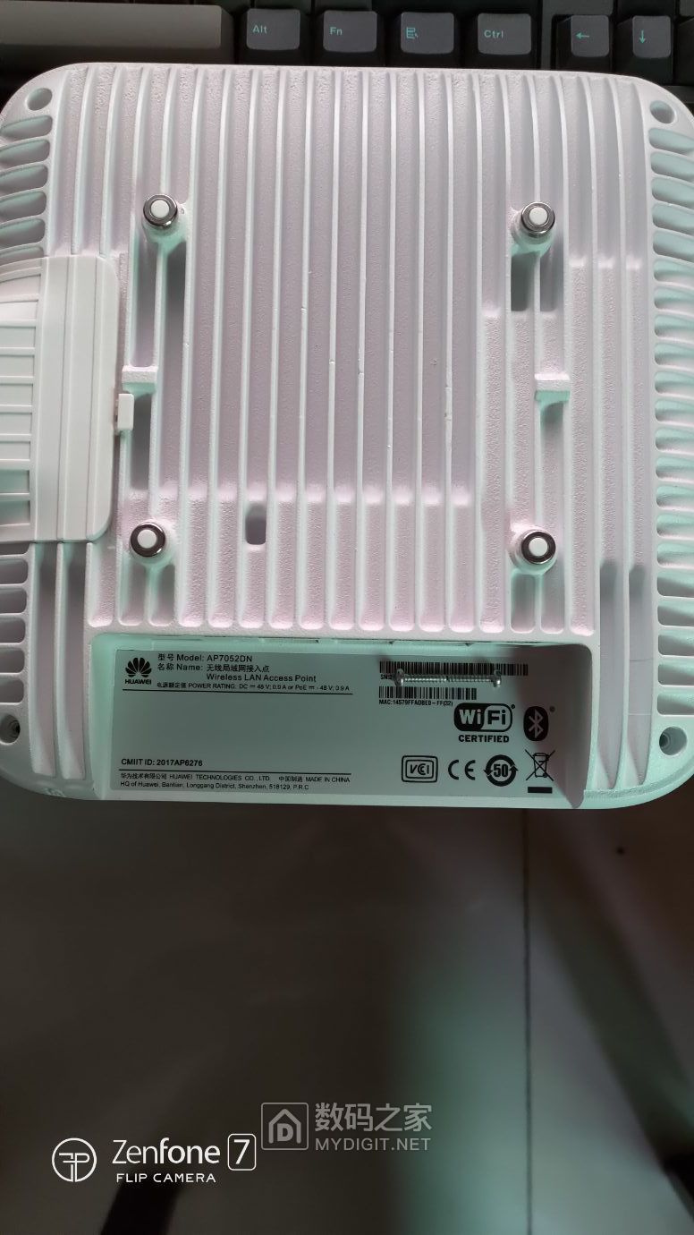

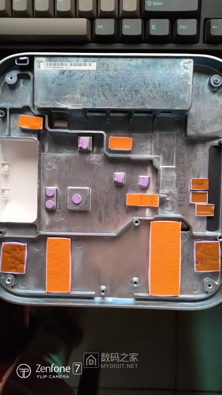

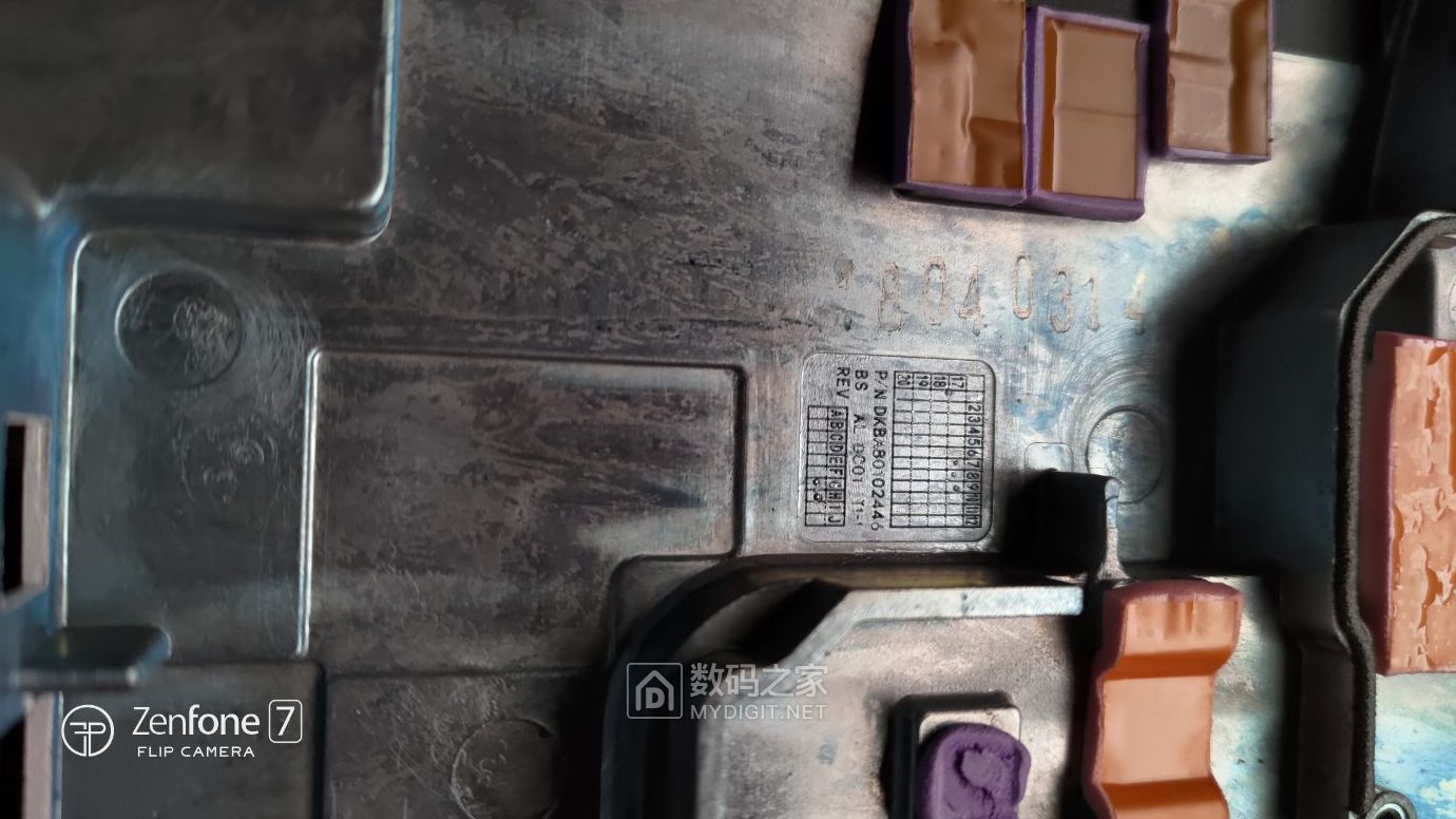

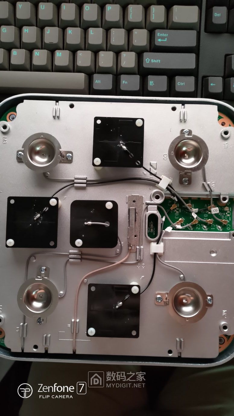

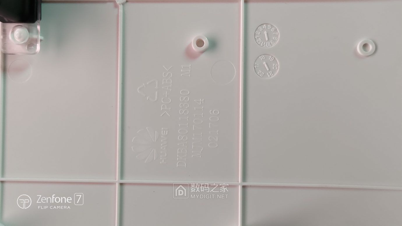

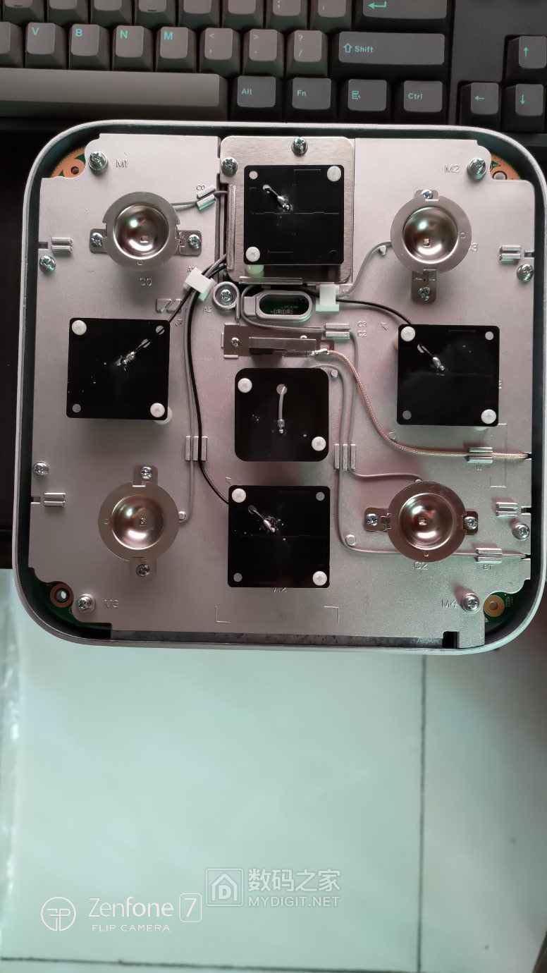

自己买的AP7052DN,二手华为AP,无聊就拆解了,大家看看做工吧。

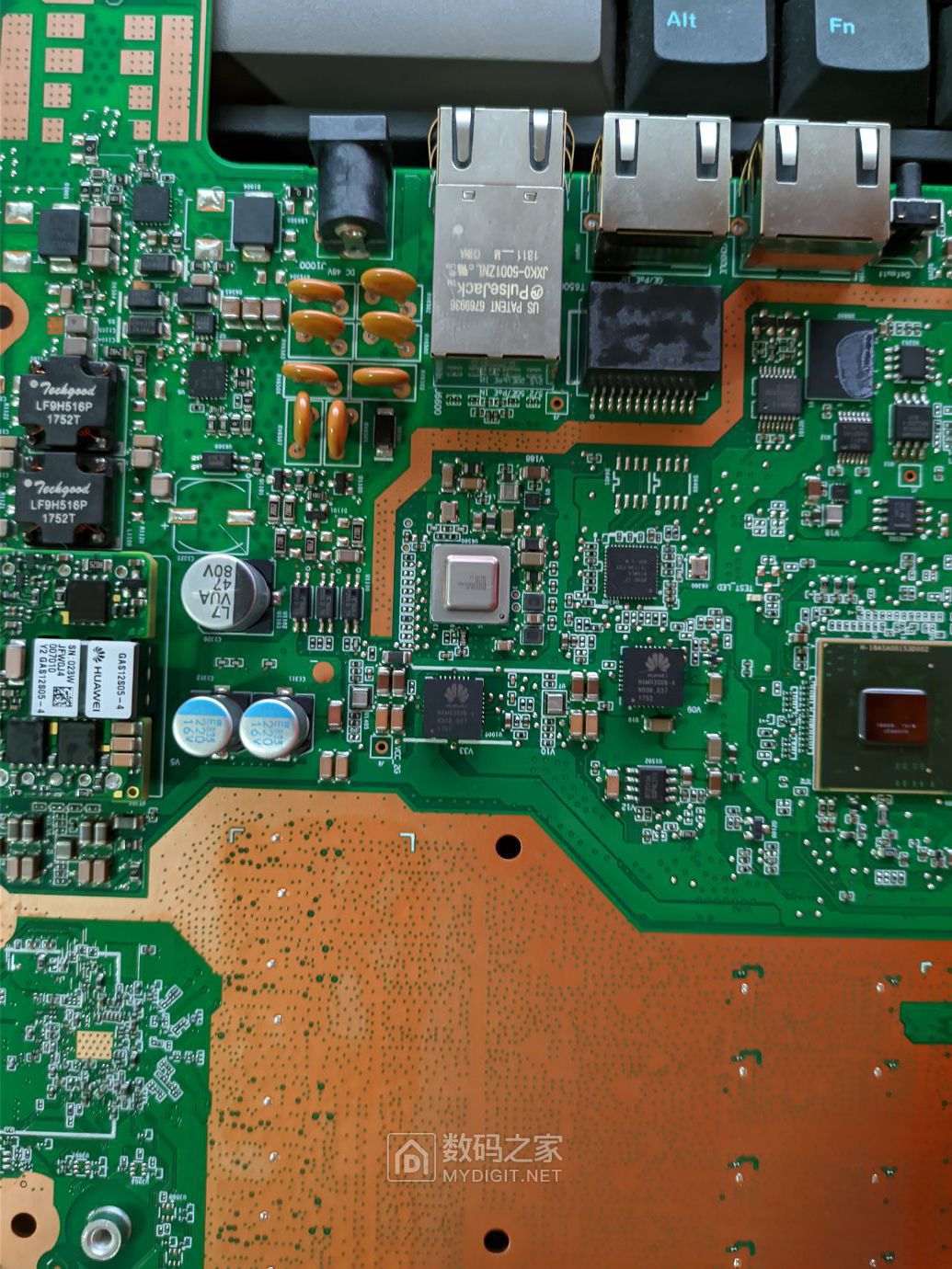

 楼主| 发表于 2021-10-1 21:11:09 | 显示全部楼层
问一下大佬们,PCB上面黄色的线是覆铜工艺吗?
发表于 2021-10-1 21:41:54 来自手机浏览器 | 显示全部楼层
就是覆铜了,然后没盖绿油。
 楼主| 发表于 2021-10-1 21:51:27 | 显示全部楼层
azzajazz 发表于 2021-10-1 21:41
就是覆铜了,然后没盖绿油。
谢谢告知
发表于 2021-10-2 08:42:21 | 显示全部楼层
1G 和2.5G输入网口居然是分开的,还有这个天线设计是第一次见

 楼主| 发表于 2021-10-2 21:11:42 | 显示全部楼层
就是1G+2.5G/5G POE++供电 2个网线接口,还有一个是CON调试口
 楼主| 发表于 2021-10-2 21:16:20 | 显示全部楼层
invensys 发表于 2021-10-2 18:04
二手多少钱?这东西如果24小时开着耗电不小啊!以前拆过淘汰的老款,全铝合金外壳,发热量不小。 ...
企业级的AP,主要就看CPU和天线功耗了,7052DN用的是NXP LS1043ASE7MNLB的ARM 4核心A53 64位 1.2G的CPU,,16MB NOR FLASH +128MB NAND FLASH,内存是DDR3L 512MB的,反正最高50-53度的样子。咸鱼1K1买的带包装和配件的。官方说这个AP满载功耗33W,只能支持POE++供电。
发表于 2021-10-2 21:20:44 | 显示全部楼层
无线部分的速率能达到多少,居然需要5GE的有线接口
 楼主| 发表于 2021-10-2 21:50:04 | 显示全部楼层
华为官方文档说明。NXP的LS1043ASE7MNLB 这个CPU原生是支持10G的速率,后来被华为砍了一刀,变成了5G速率,为了给AP7060DN让路。
 楼主| 发表于 2021-10-5 12:08:38 | 显示全部楼层
就是覆铜了,然后没盖绿油。
请问大佬这个PCB板的制作工艺算是双面单层,还是双面多层?:doubt:
