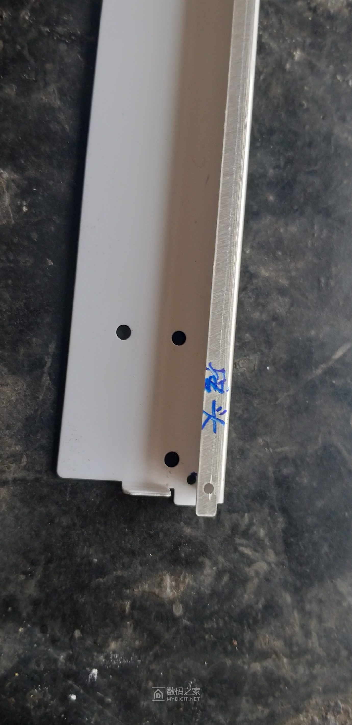

上个月在老邵哪儿(专门回收旧家电)去转了一下,实在没有什么可买,后来,老邵说有一台液晶电视机,问我要不要,我一看电视机很老了,机子开机红灯亮黑屏。但是屏幕没有明显问题,看背后的接口没有USB和HDIM接口。屏幕也不大。本想不买了,但一想既然都来了,那就买了吧,于是我花了三十块钱买了。买回来后,先清理卫生,通电果然是红灯亮,黑屏。检查开机按键损坏,短接红灯变蓝色灯。屏幕不亮,反复试了几次,发现屏幕隐隐约约有图像。于是用外接高压板测试,果然本机的CCFL灯条损坏。
由于该机液晶显示屏年代久远,而且是19.7也就是20寸的正屏4:3,网上找不到原装灯管。就此放弃维修有点可惜,于是本着试一试的态度,加之网上包括论坛都有很多人都把CCFL灯管改成LED灯条了,为什么我不试一下呢,如果成功果然更好,如果损坏也就是区区几十块钱。于是网上下单,可惜是国庆期间,人家不发货,好不容易等了7、8天假期结束了,前天东西到了。今天终于有空了,于是想着改造一下,一次性成功。

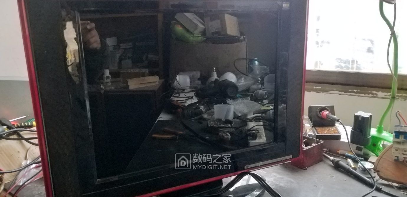

这是正面,目测这应该是2008年左右的电视机吧

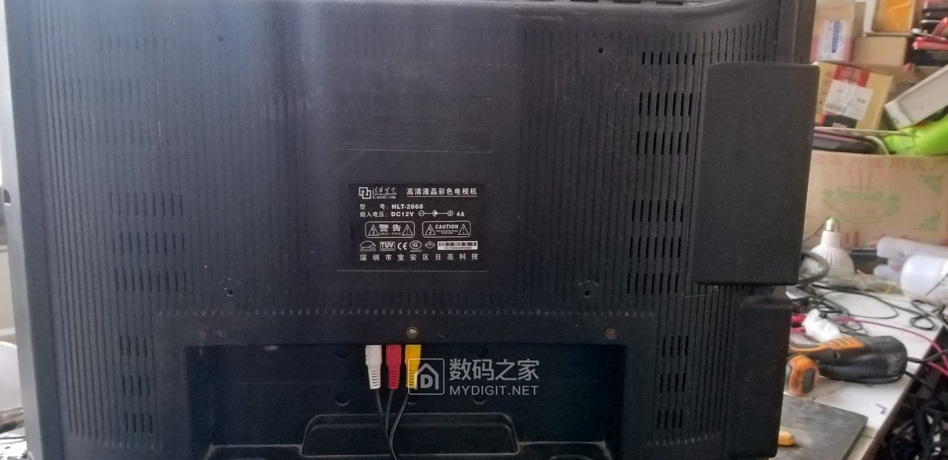

背后

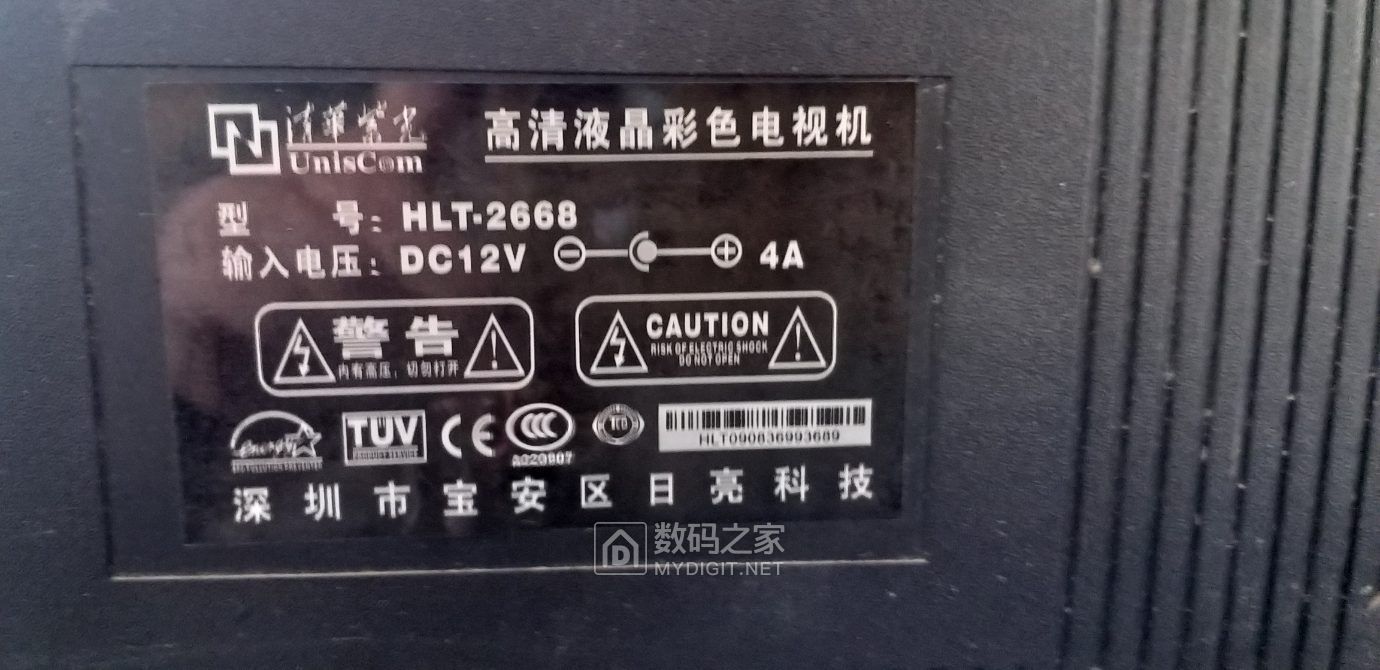

机子型号

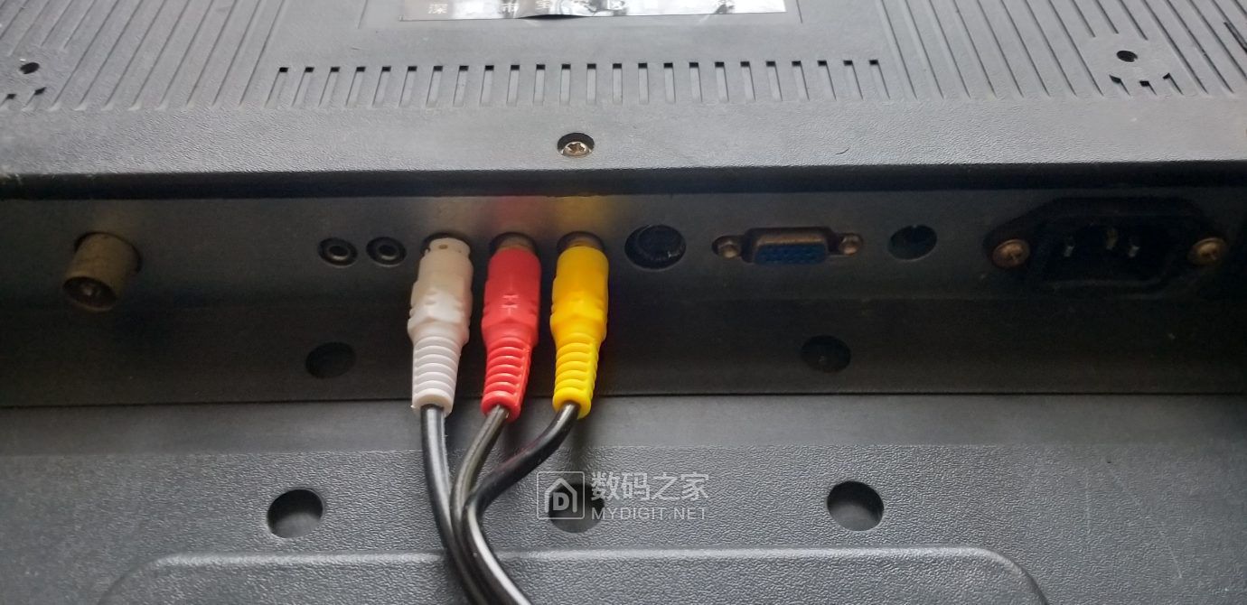

看看机子后面的接口,唯一遗憾的就是没有USB接口和HDIM接口

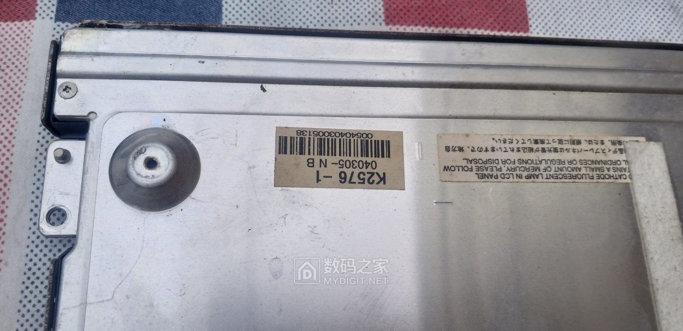

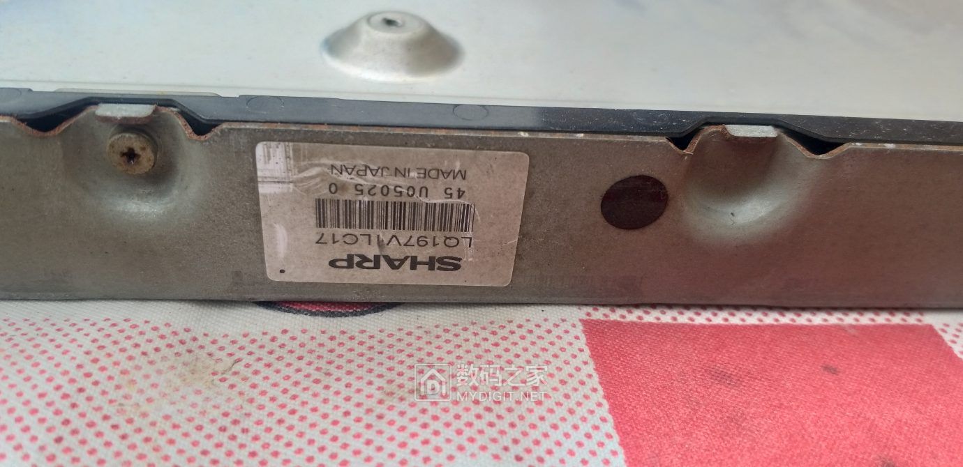

这是显示屏的型号,竟然还是大名鼎鼎的日本夏普屏,开始我还以为是19寸的屏,到处找19寸正屏的灯管,很多次都没有找到

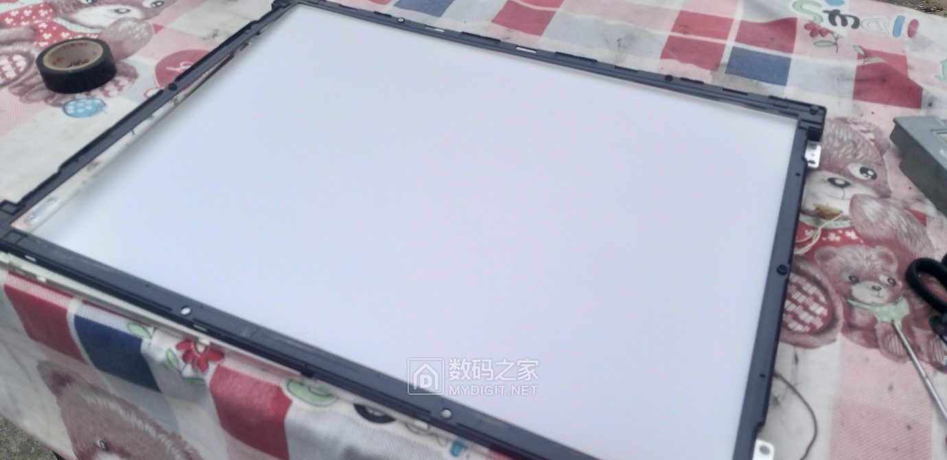

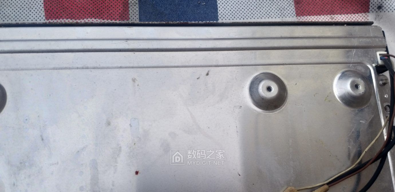

这是拆掉液晶屏的样子

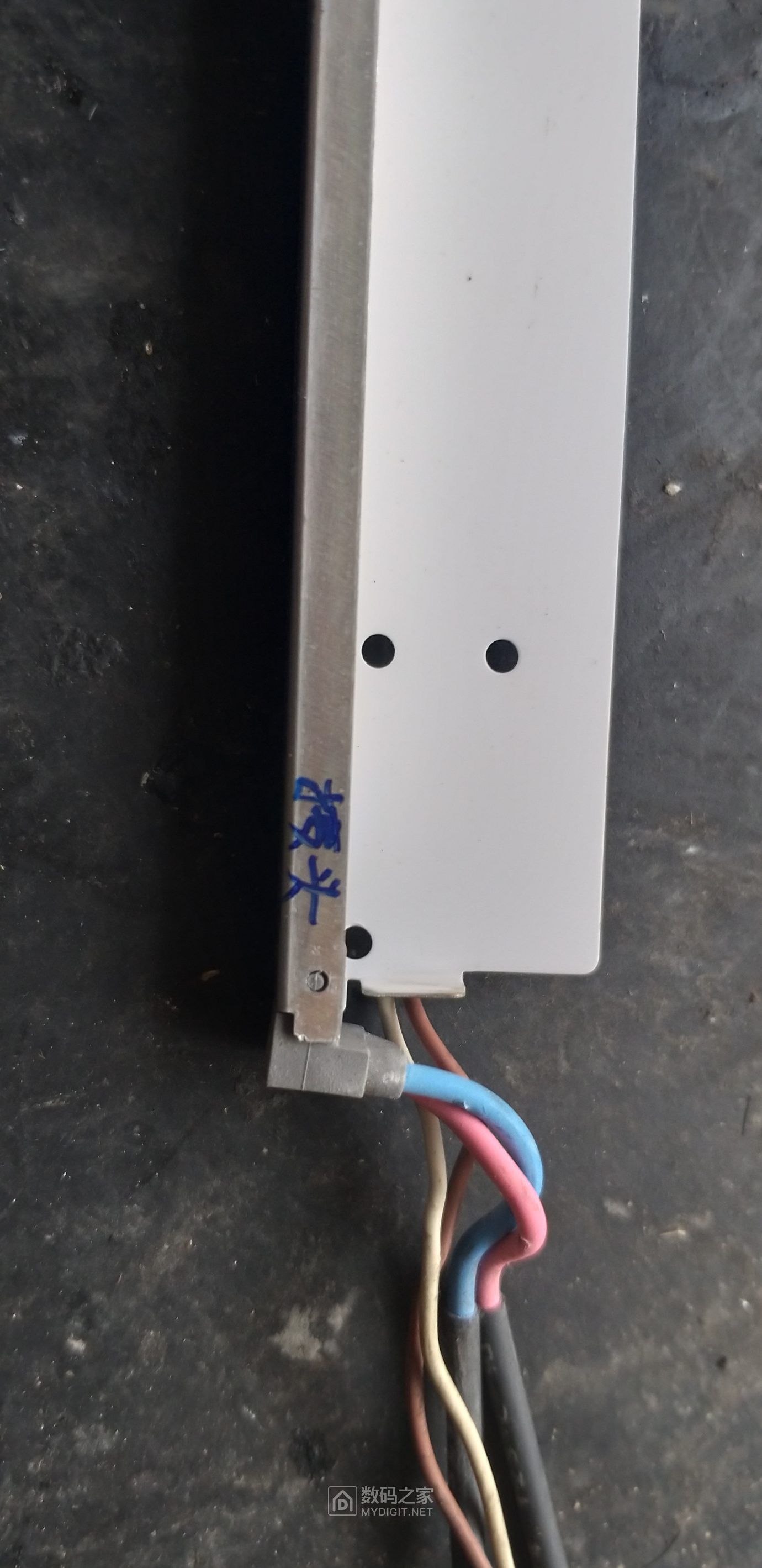

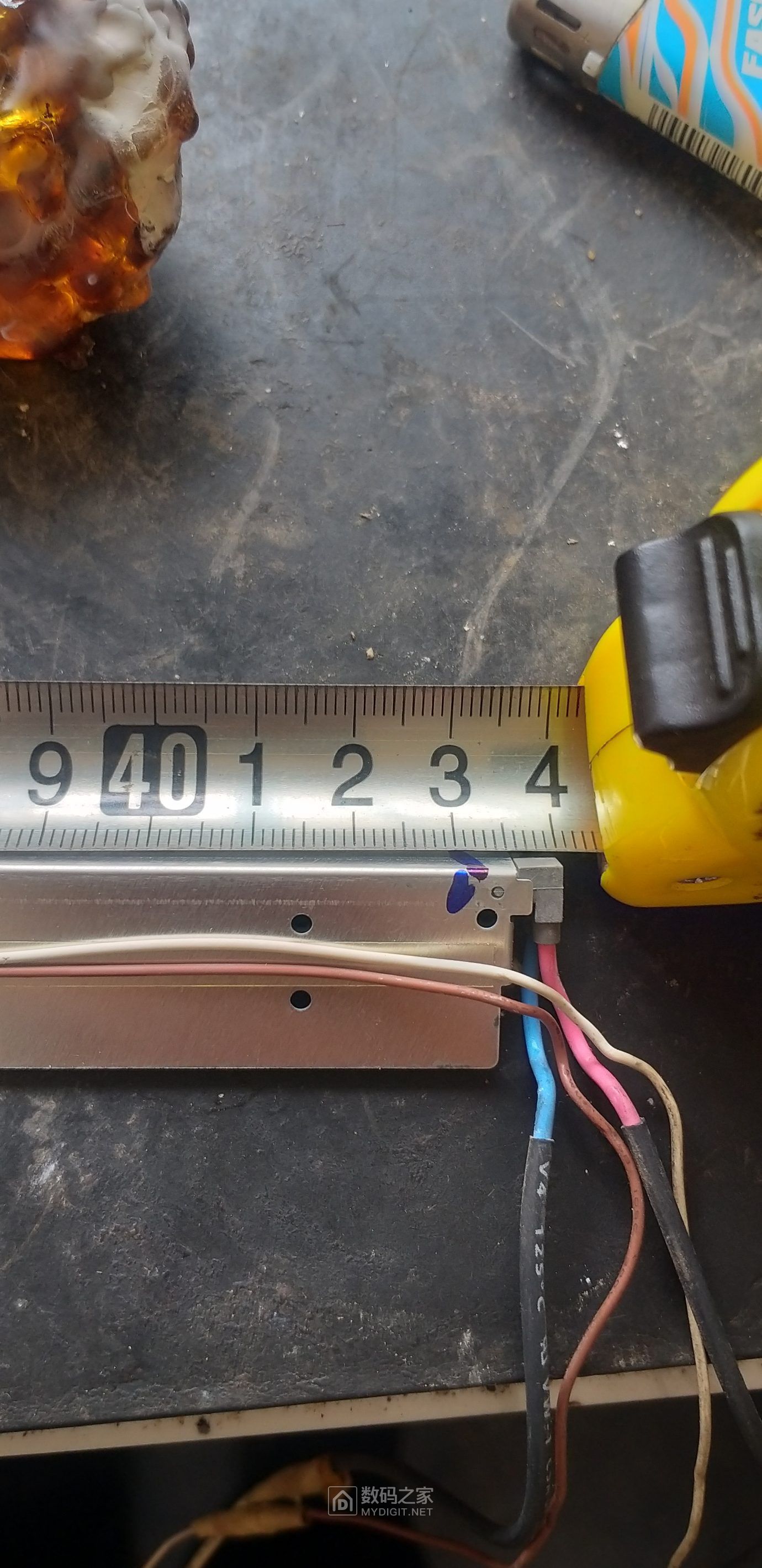

拆下的灯管,这是灯管的长度
这是灯管支架的宽度

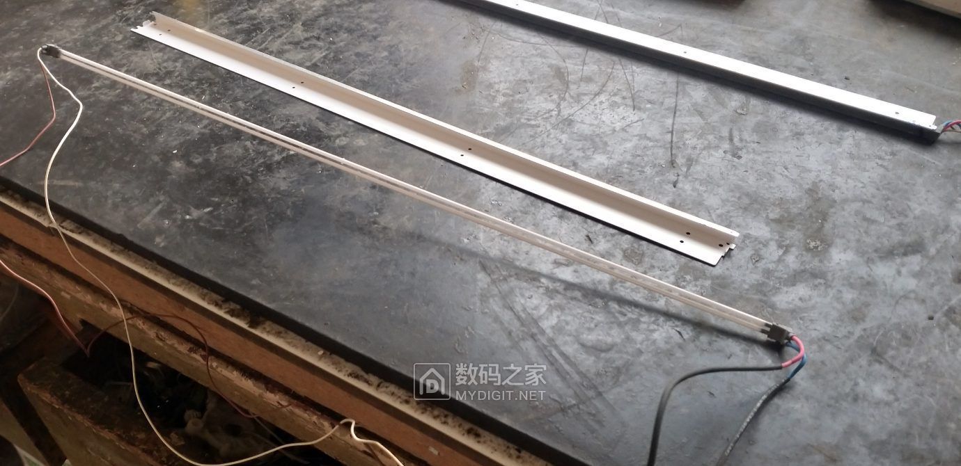

这是拆下的灯管
这是装在支架的灯管,竟然是两根灯管,这个屏幕是四条灯管
人老了,记性不好,所以每次拆机我都会做标记

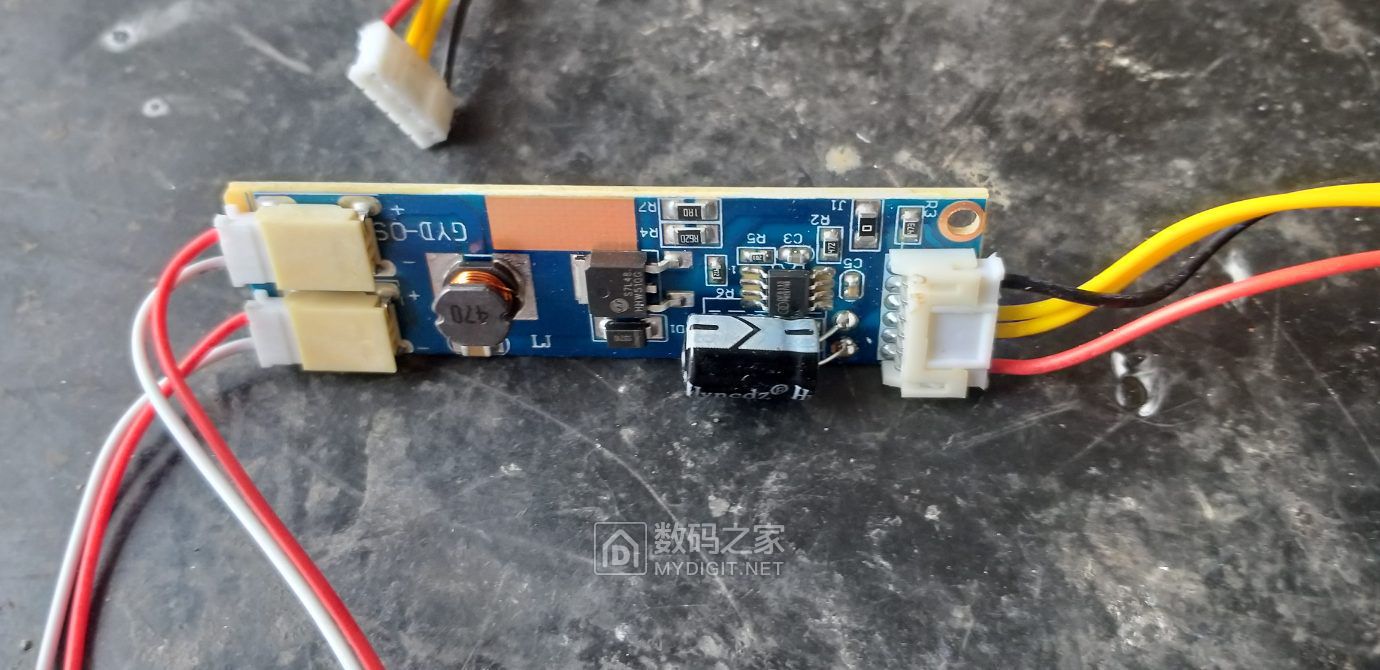

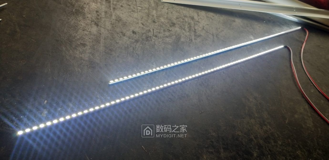

新买的灯条

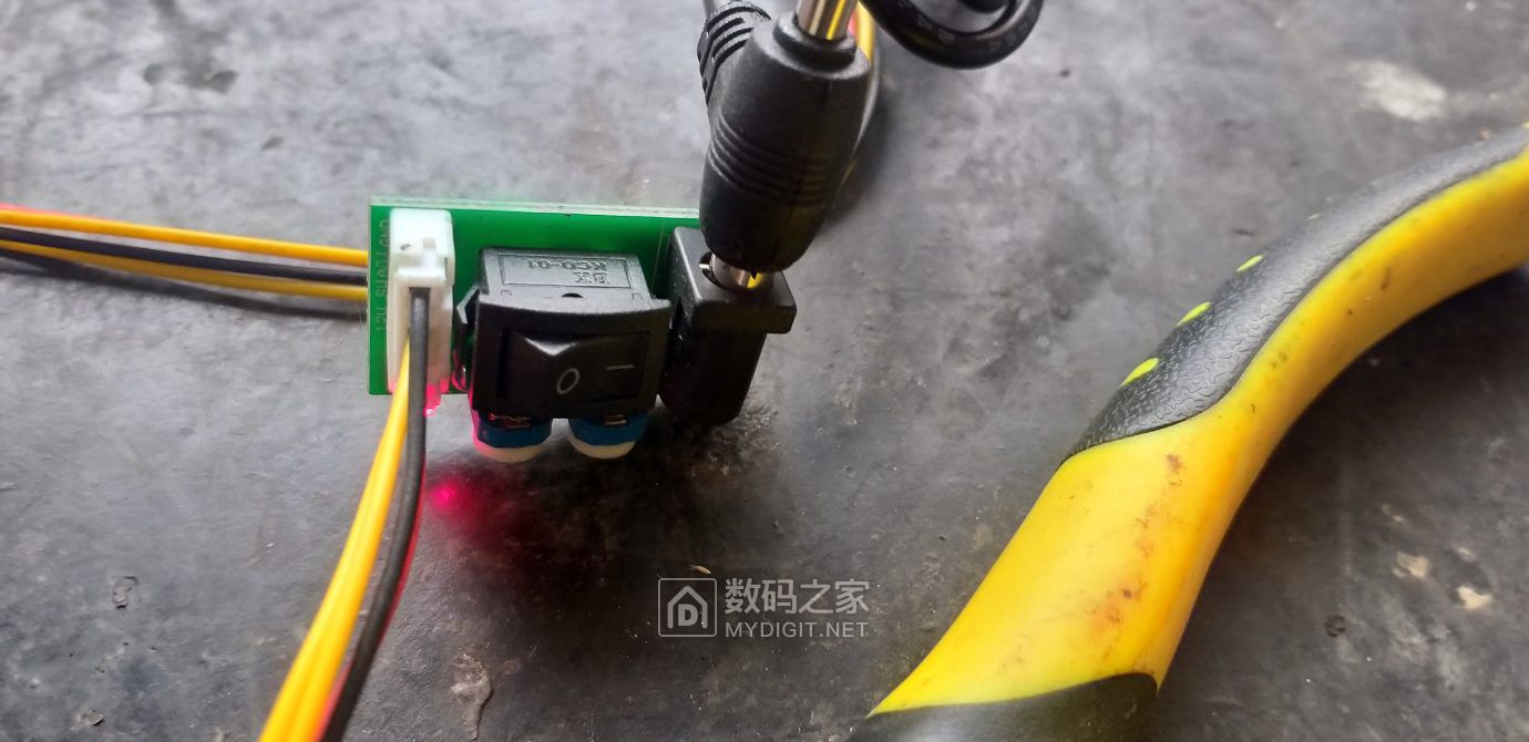

随带驱动板
点高压的板子

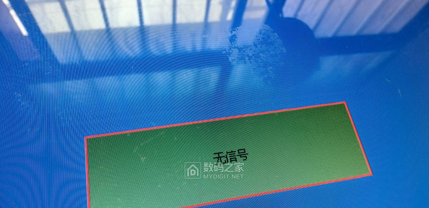

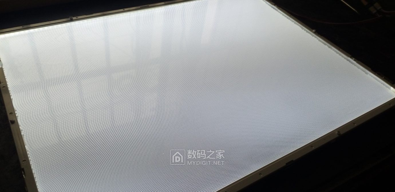

正常发光了,万里长征走完第一步

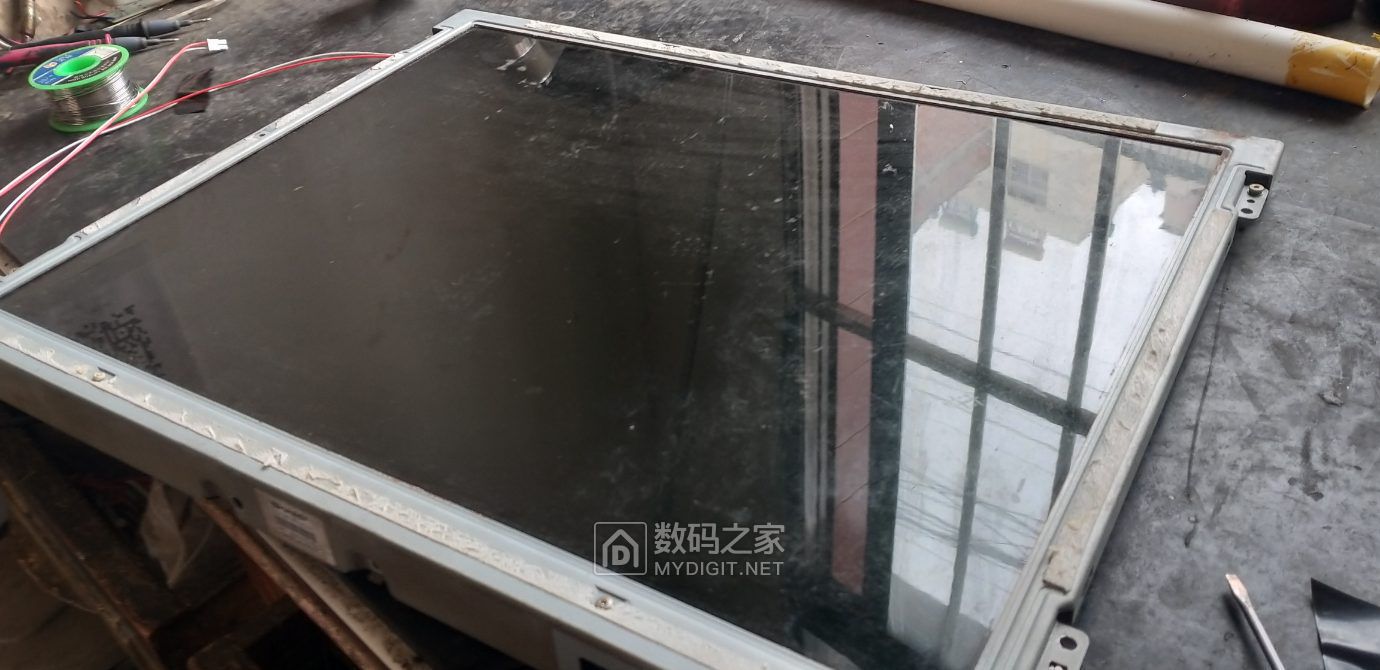

装上液晶屏再试试
正常点亮,屏幕没有损坏

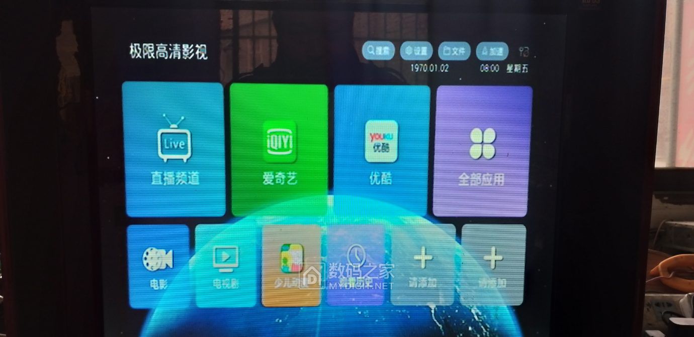

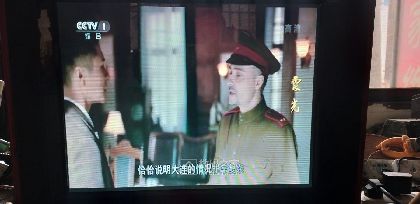

图像出来了,一切正常,不知道板子正常不
正常了,声音也正常,说明原机就是因为背光损坏而被机主丢了。
维修完成,感谢收看。

有VGA接口哦,还有个圆口是S端子吗?

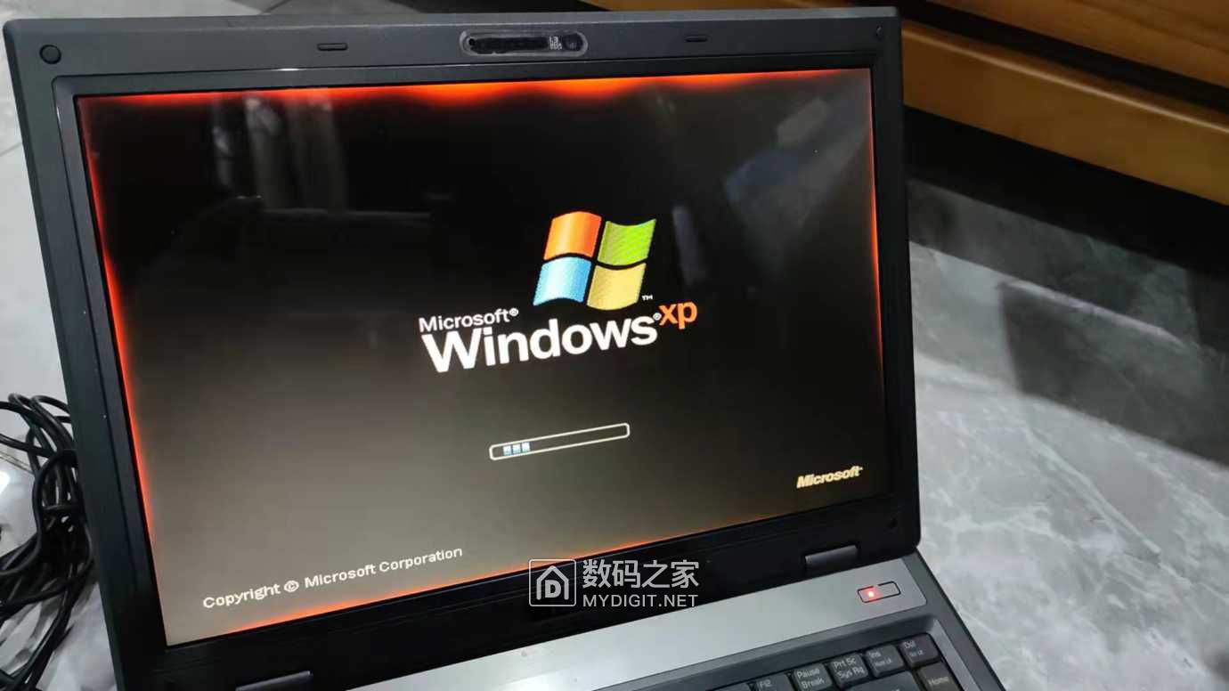

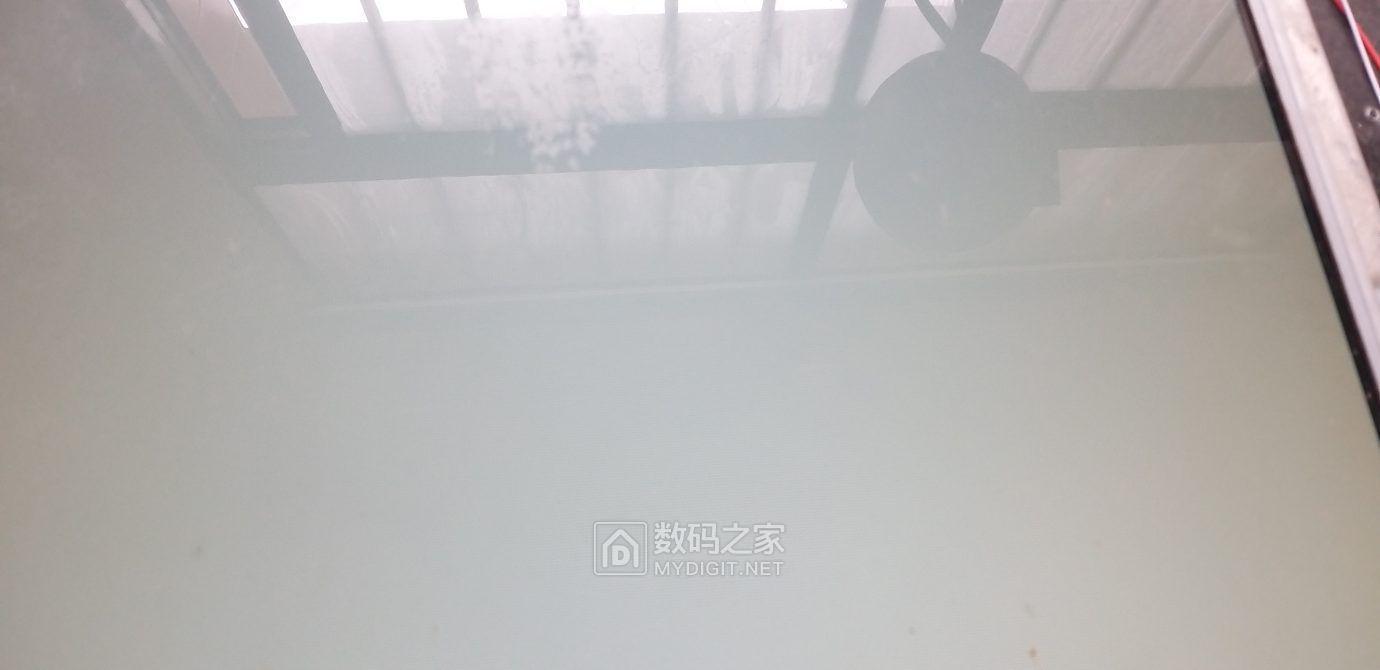

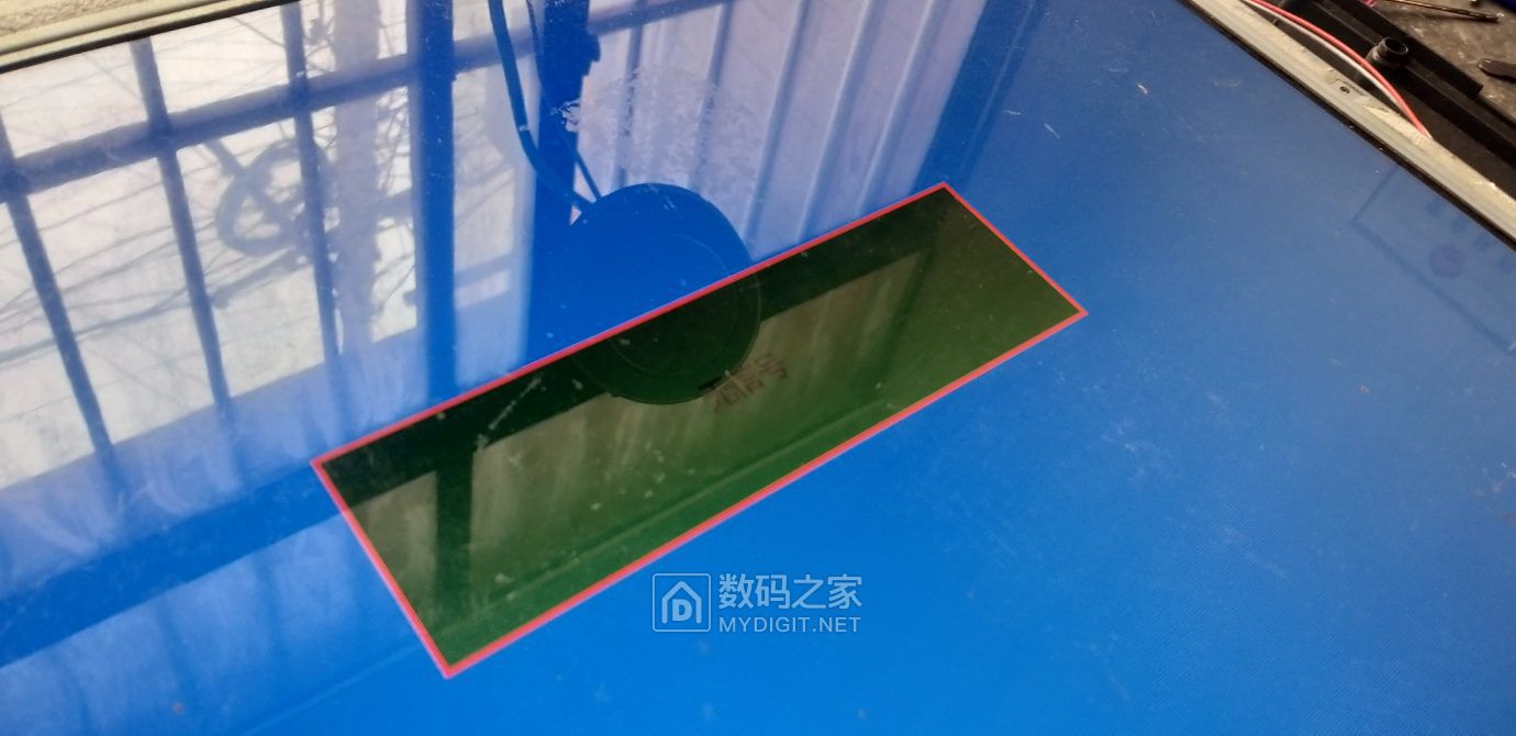

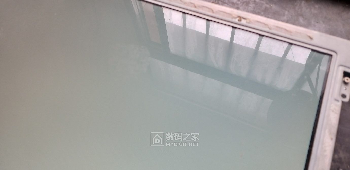

前几天别人给了一台老笔记本(几年没开机了),开机屏幕四周发黄(如图所示),是否也是灯管问题?:doubt:
wechat_upload163397551361647cd95005a
发表于 2021-10-12 09:15:53 | 显示全部楼层
lisen9065 发表于 2021-10-12 02:06
前几天别人给了一台老笔记本(几年没开机了),开机屏幕四周发黄(如图所示),是否也是灯管问题? ...
这种一般都是液晶漏液了,或者进水了,没有维修价值了
发表于 2021-10-12 09:45:11 | 显示全部楼层
屏幕漏液了啊哈

发表于 2021-10-14 11:24:57 | 显示全部楼层
这个不是漏液,是偏光膜放久老化了。可以上tb买张偏光膜比划下角度替换掉就行了
发表于 2021-10-14 11:25:31 | 显示全部楼层
发表于 2021-10-14 11:26:18 | 显示全部楼层

好的谢谢,我也觉得不是漏液,应该是里面有一层白色的东西变黄了,原来叫“偏光膜”~:lol:
