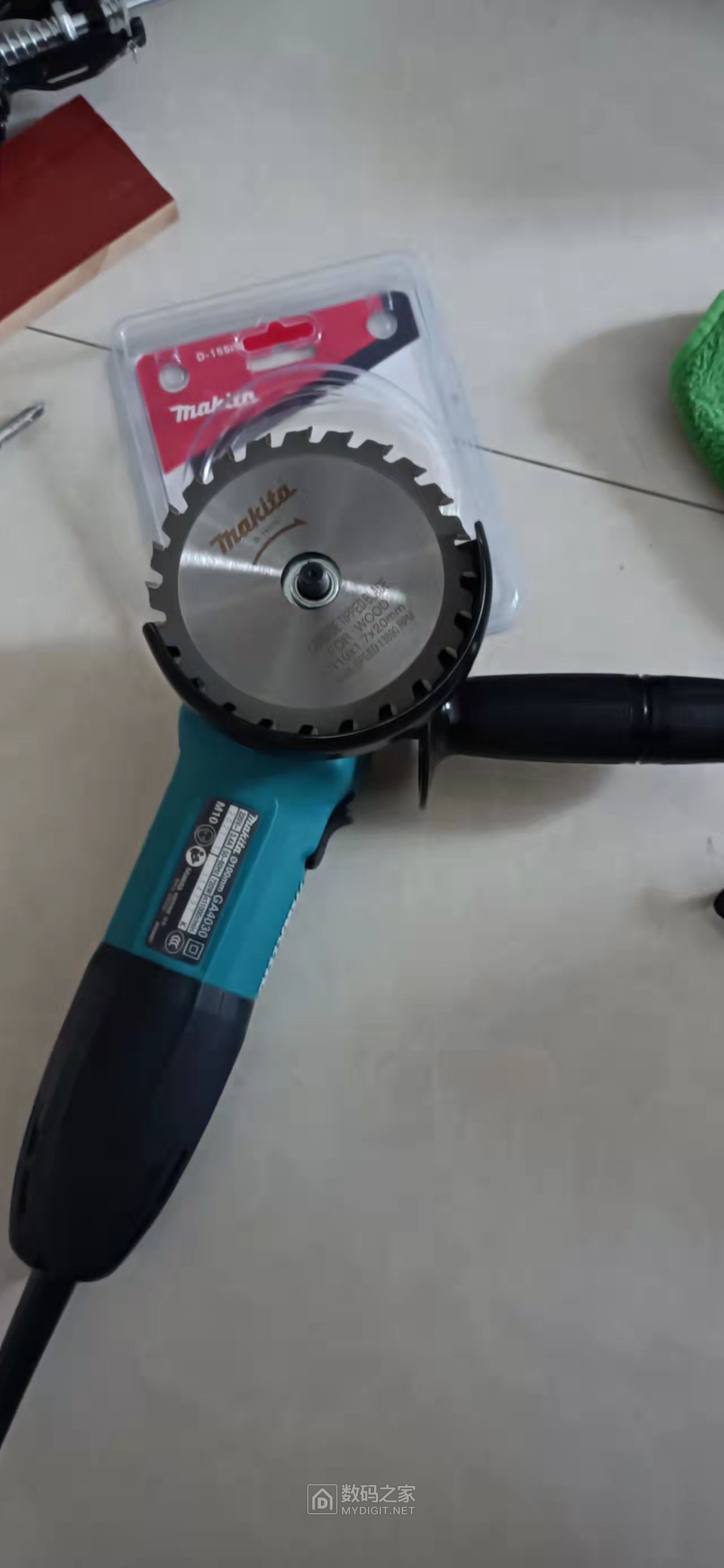

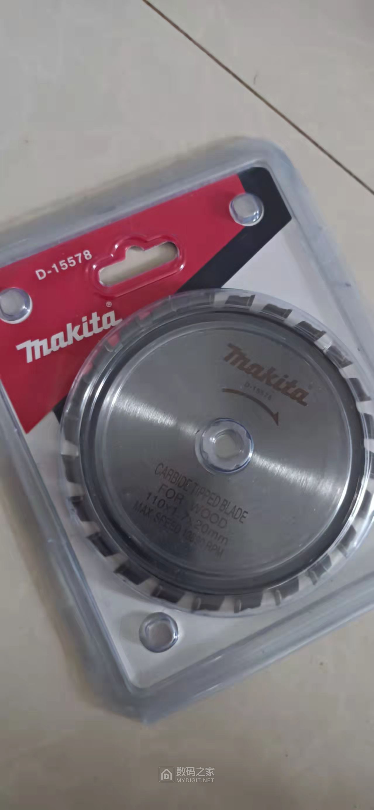

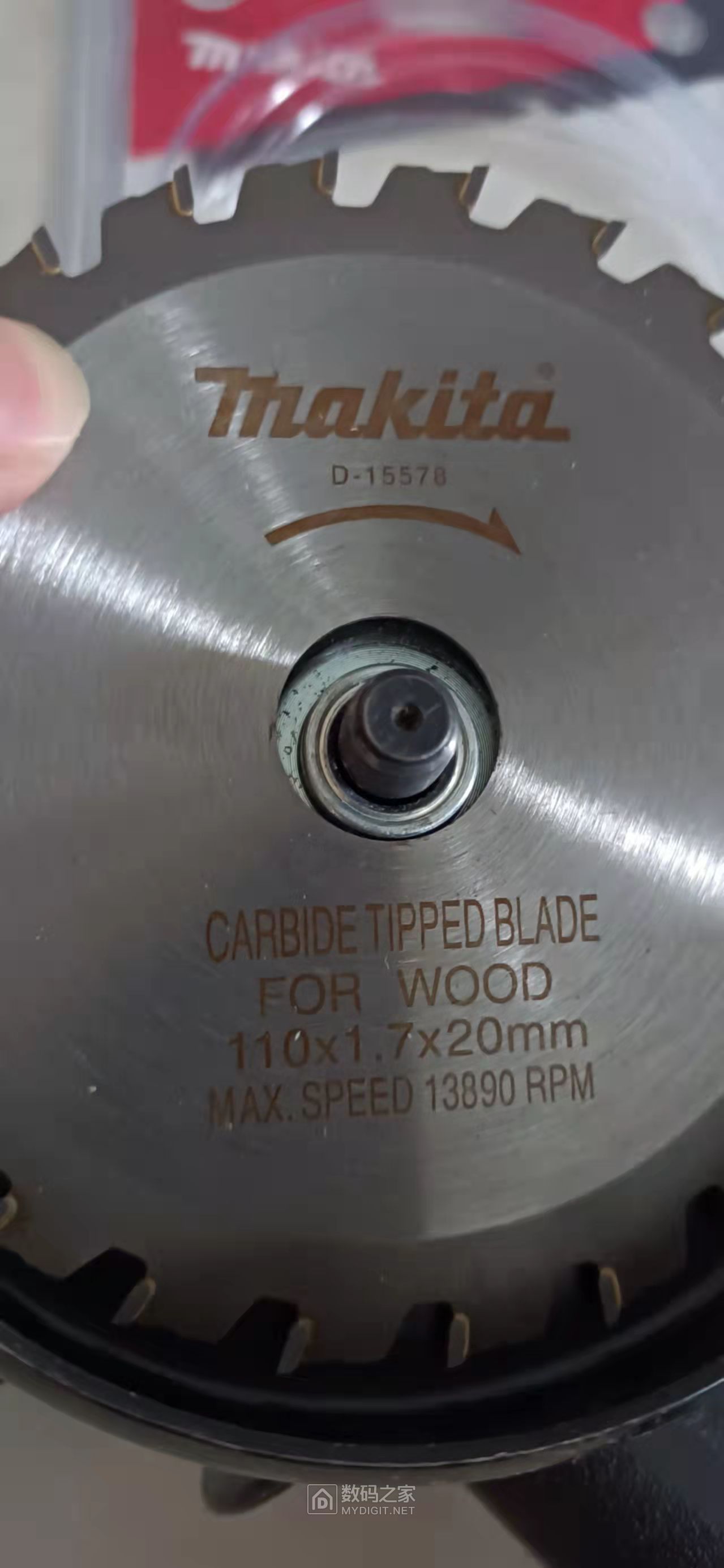

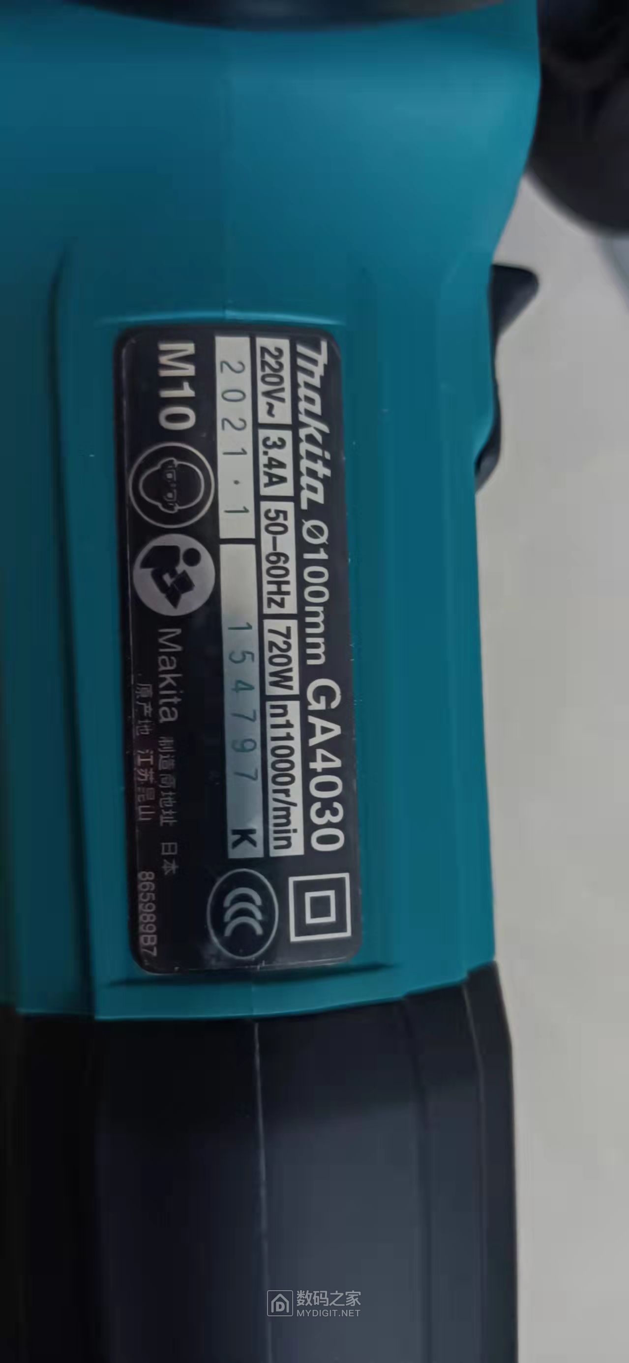

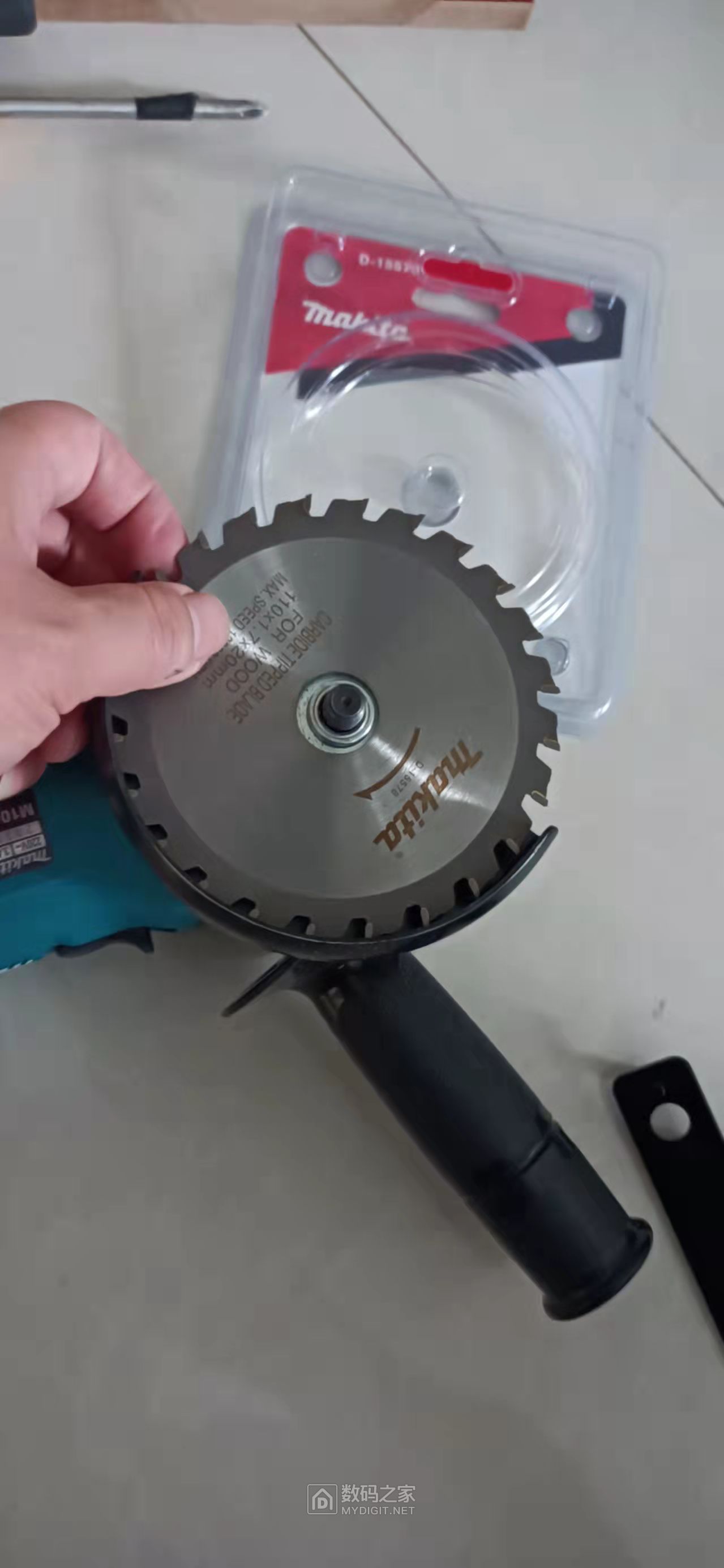

买了角磨机送了木材锯片,但发现中间的孔和角磨机配不上。咋整啊?角磨机和锯片不匹配吗?

发表于 2021-11-2 16:22:27 来自手机浏览器 | 显示全部楼层
要加变径圈
发表于 2021-11-2 16:23:14 来自手机浏览器 | 显示全部楼层
20变16的变径圈

变径圈是锯片搭送的,不过角磨机用木工锯片确实危险,最好别用
发表于 2021-11-2 17:12:01 | 显示全部楼层
正常都是有配一个变径圈的吧?可能是你不小心弄丢了。没关系,剪一小段直径2.0mm的铁线,绕成一个圈也是可以用的,妥妥的没问题
