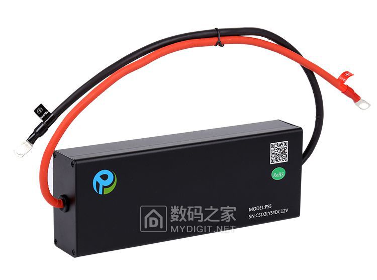

  • 这是店家给的数据,本人小白不懂,求解
  • 模组品牌:CSDWELL
  • 电容品牌:CSDWELL
  • 额定电压(V):16
  • 极限工作电压(V):17
  • 额定容量(F):58
  • 容量允许误差:0%~10%
  • 最大直流内阻(mΩ):22
  • 最大持续工作电流(A):35
  • 最大峰值电流(A):203
  • 短路电流(A):727
  • 最大漏电电流(72hrs/mA):0.3
  • 最高串联电压(V):750V
  • 单体电容容量(F):350
  • 功率密度(W/kg):3221
  • 最大能量 (W.h):2.1
  • 能量密度 (W/kg):4.8
  • 单体数量(支):6
  • 工作温度范围(℃):-4~65
  • 储存温度范围(℃):-40~65
  • 重量(Kg):1.38

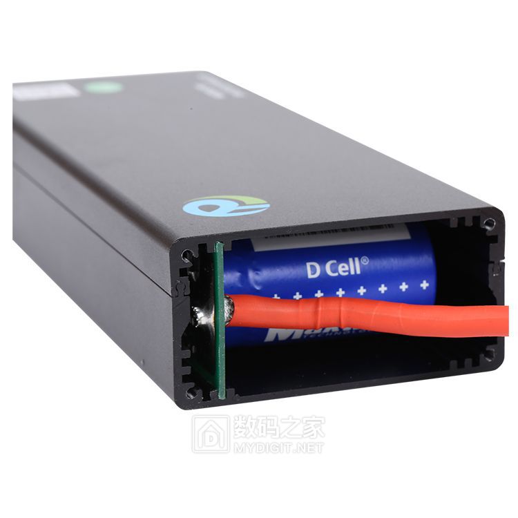

  • 单体均衡方式:主动均衡
  • 循环寿命(次):≥500000
  • 外壳材质:铝合金外壳

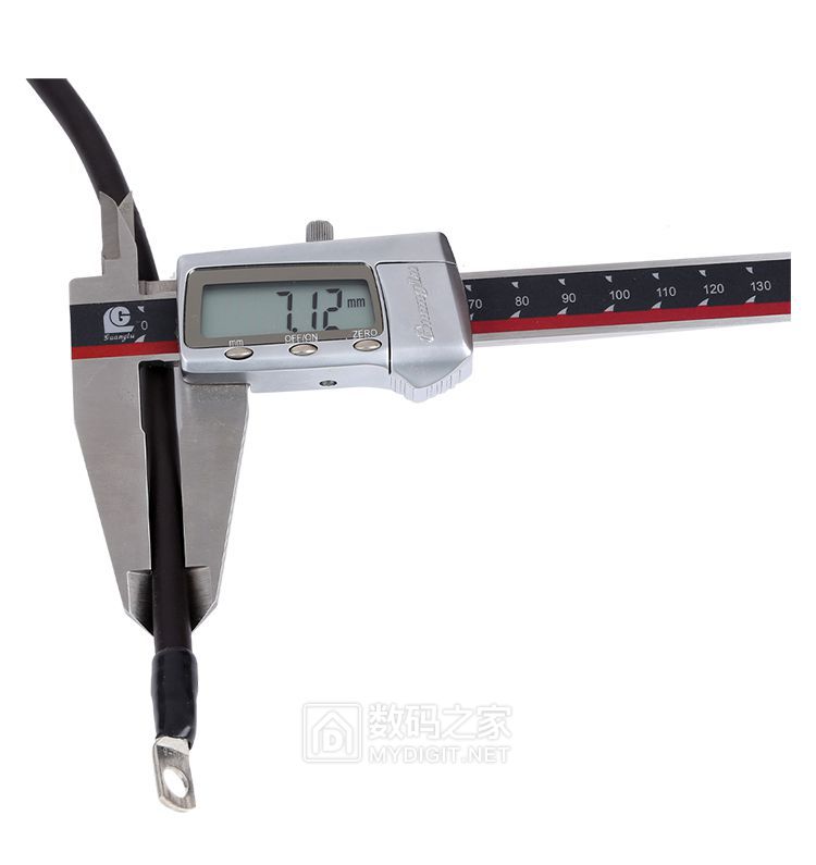

    内容物
    内容物
    电线
    电线

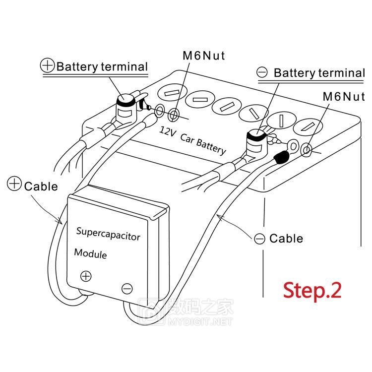

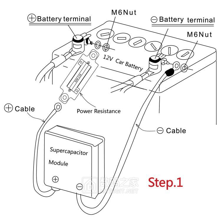

    安装第一步
    安装第一步
    安装第二部
    安装第二部
说一下使用感受:我是买车第二年安装的,到目前原车电瓶用了6年,今年冬天只有一次着车有点卡,为了保险起见换了电瓶。不知道是原车电瓶好,还是加装超级电容的原因,六年着车没掉过链子。第二方面,油耗没有感觉有什么变化,第三方面,影响音质,可以提高一些,具体无数据。这次换的新电瓶就没装电容了。拆下来测超级电容有14.0V。遗憾是没有单独用电容启动过车。
有没有大神科学解释下,这个有没有用。

这超级电容串了个2.5欧的电阻了,完全没有意义了啊
