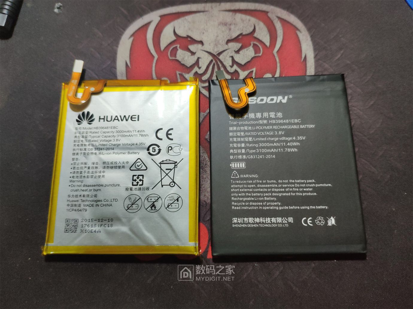

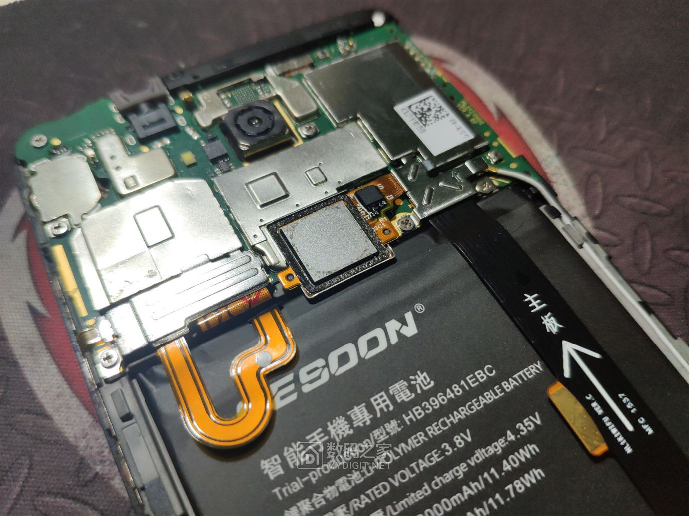

『X折腾』华为畅享手机换电池

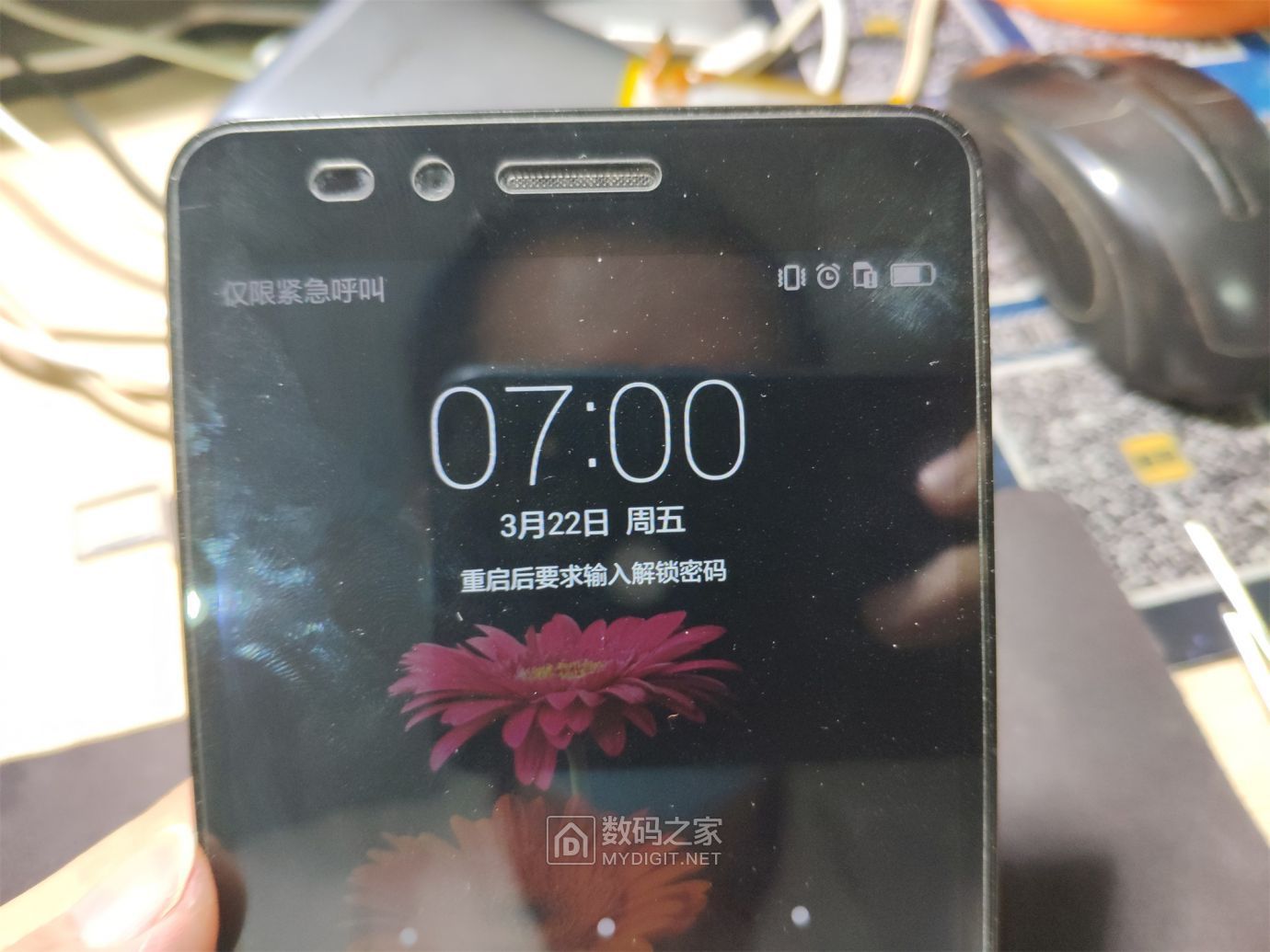

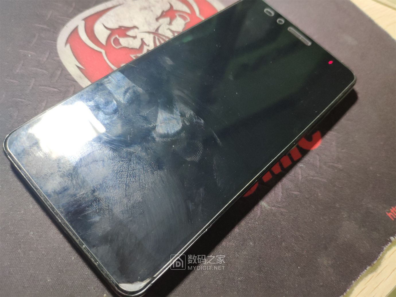

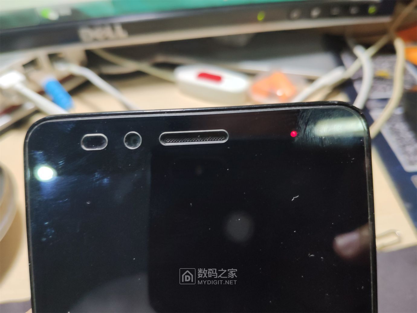

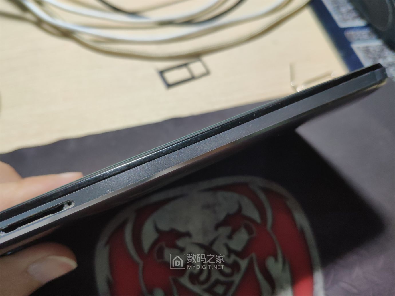

同事的手机,运气好,到我手里30%直接关机,顺便。。怀了个孕
30%电量直接红灯
换手机后直接给小朋友玩的
侧面看,怀了怀了。

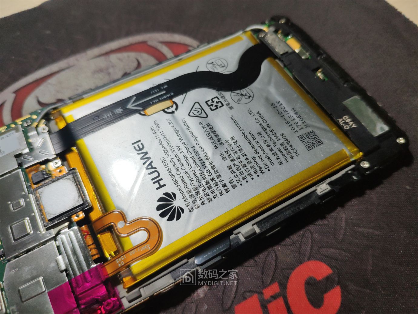

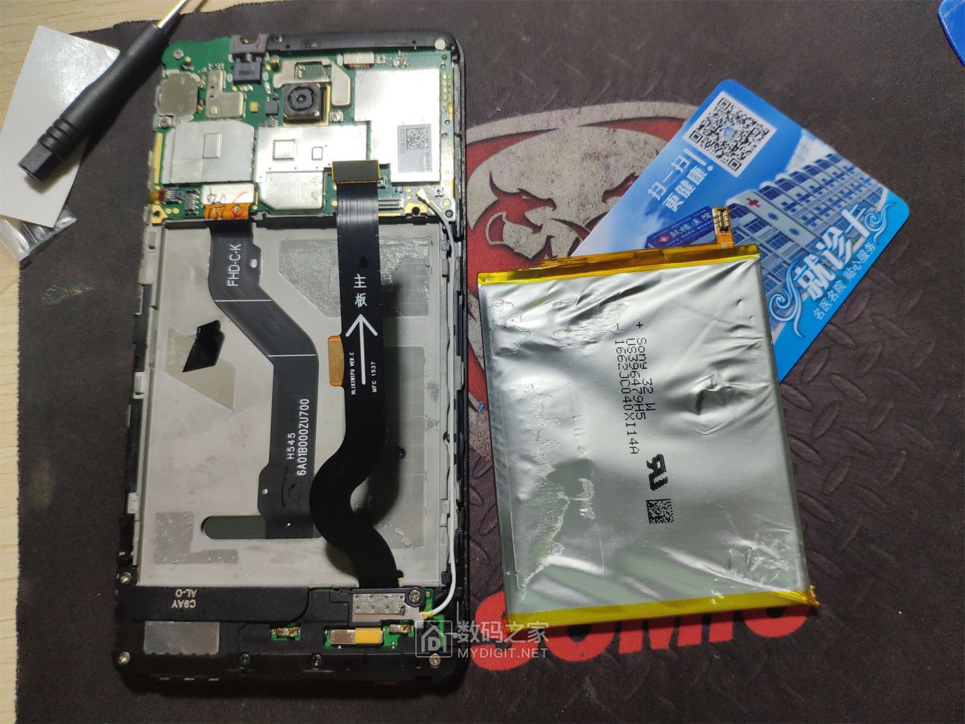

底部两个螺丝
漏出电池,流产了

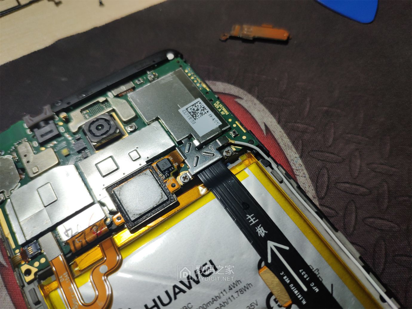

干脆点,先断开电池,免得有其他不确定因素
易拉胶,形同虚设
用咱医院的就诊卡才卸下电池

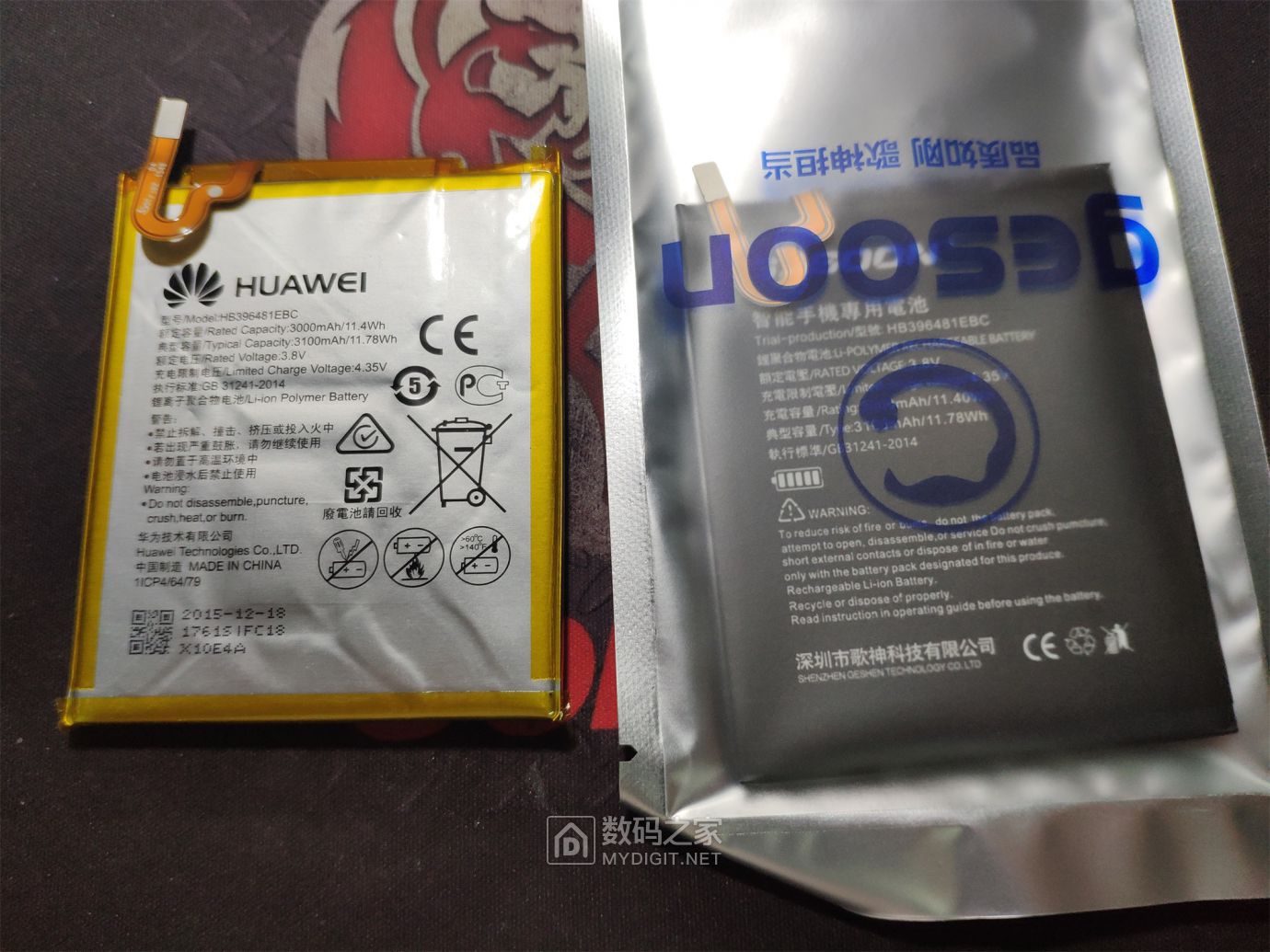

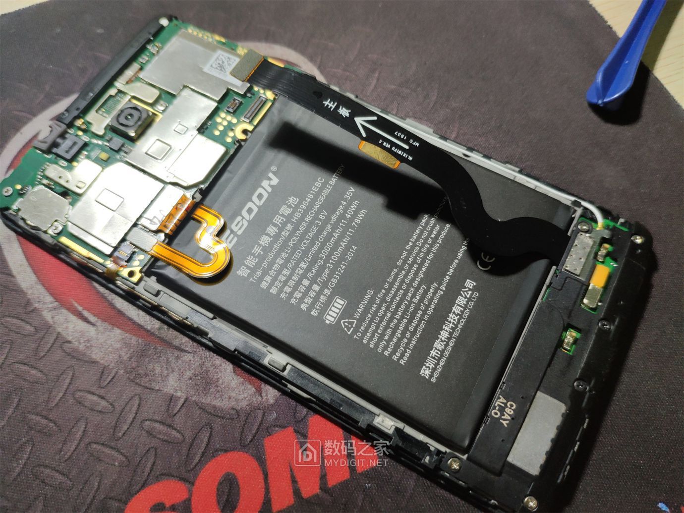

网上到的歌神牌电池,之前给小米note2换过,还不错
装好电池,排线方向要对,不然会有BUG
开机,有余电

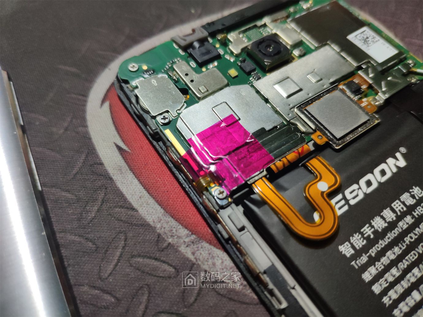

原来的地方要贴纸保护下,原因不明。。
全文完。卸下欣赏。

发表于 2020-3-19 10:37:39 | 显示全部楼层
电池上的胶怎么剥离的?
参与人数 1家元 +6 收起 理由
x067 + 6 拿就诊卡慢慢捅。。最好沾酒精。.
发表于 2020-3-19 11:05:34 | 显示全部楼层
歌神牌电池,没听说过的牌子。性价比几何?
参与人数 1家元 +6 收起 理由
x067 + 6 给几个人换的都是这个牌子,还行,没太坑.

发表于 2020-3-19 15:28:32 | 显示全部楼层
贴胶带是担心后盖短路?

 楼主| 发表于 2020-3-19 16:34:51 | 显示全部楼层
ljlun 发表于 2020-3-19 15:28
贴胶带是担心后盖短路?
原来就有胶,顺手贴上去。
