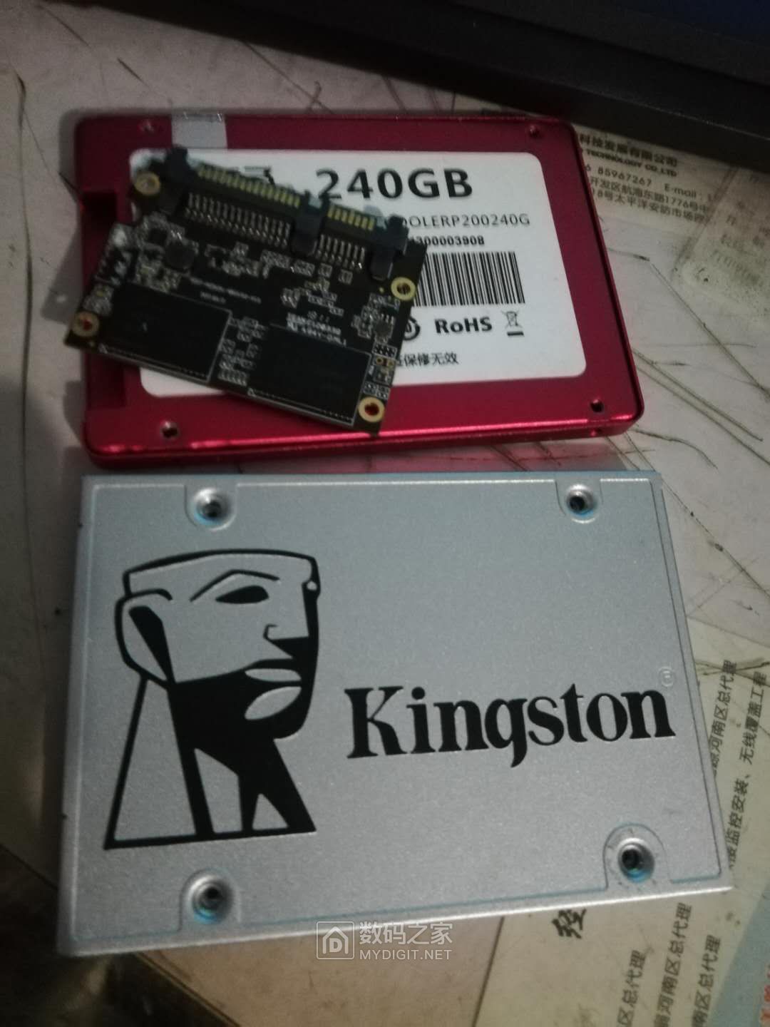

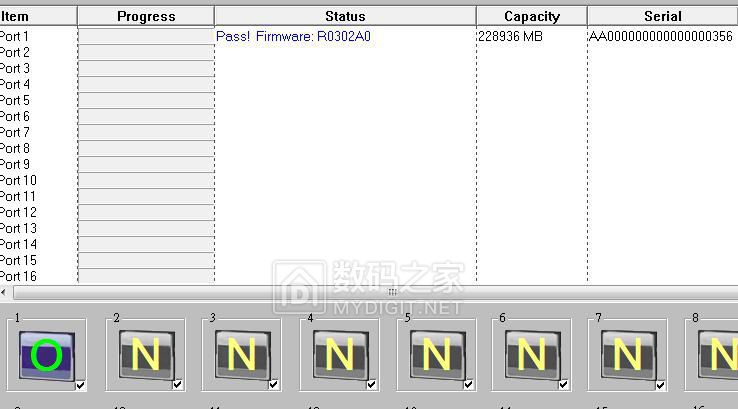

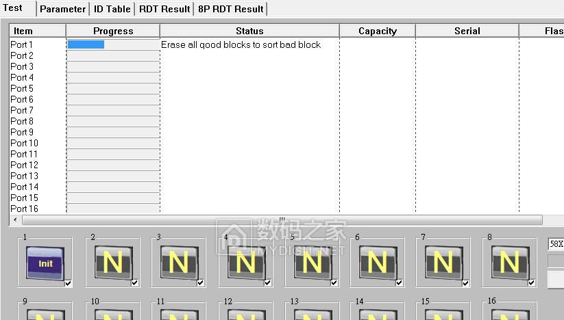

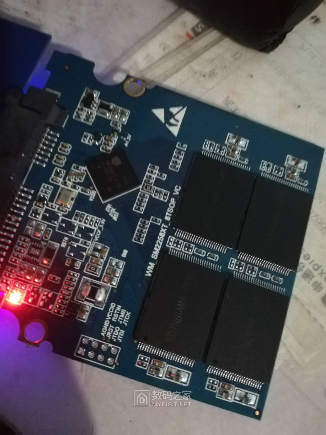

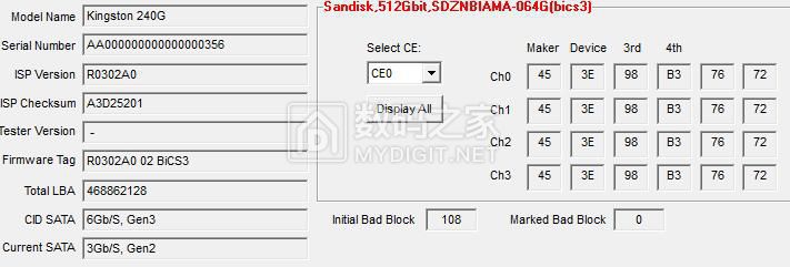

之前搞了半天超频三的固态,怎么也刷不上240G,于是拿来假金士顿240G开搞,按照ID找了几个开卡工具,有些是有ID但不支持此flash,有些是开卡各种错误,心里很恼火,静下心来仔细看看错误信息是什么意思,不认识英文只好百度各种翻译。琢磨了好一阵终于开卡成功。
