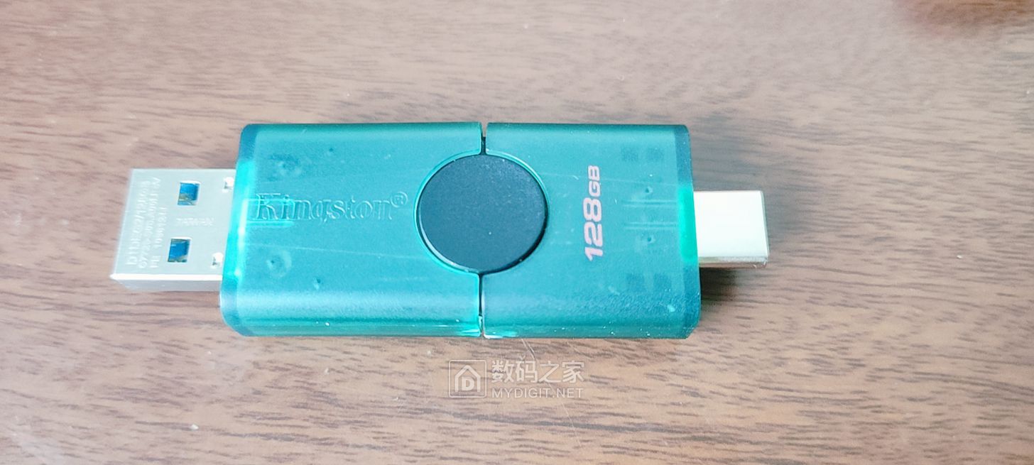

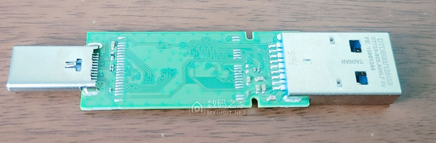

外观

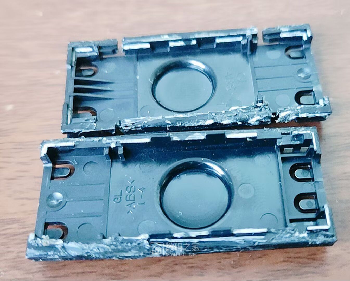

直接开拆,里面的壳子用了超声波焊接。

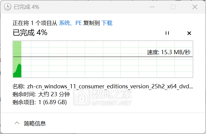

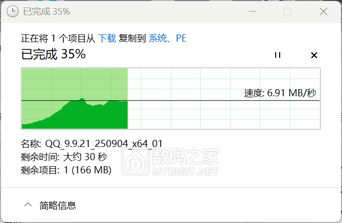

读写速度是这样的,可以说是龟速,读取15写入8,跟USB2.0坐一桌都不配。

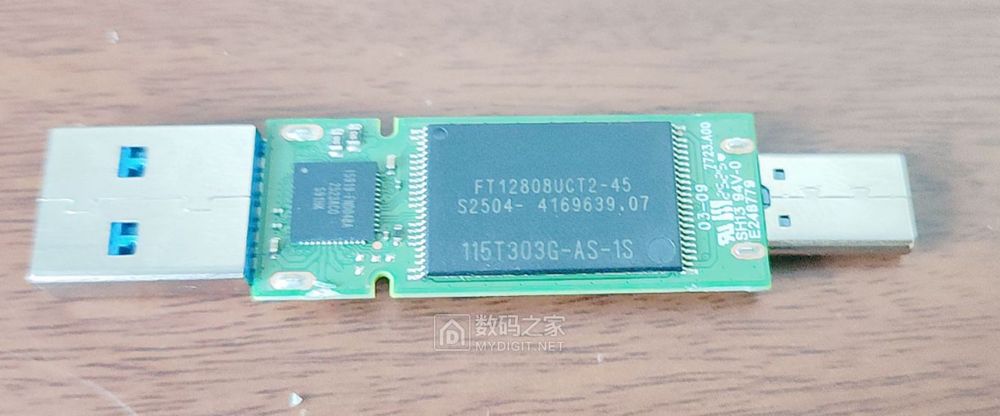

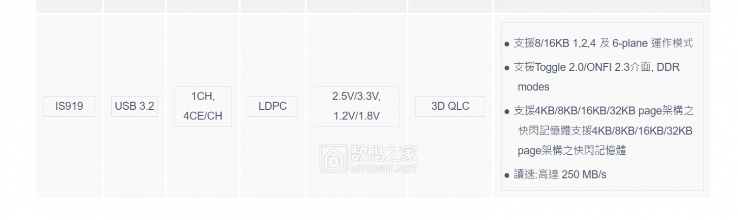

内部是这样,闪存是tosp的,主控IS919,全新主控,看点序官网只支持QLC
就这样,IS919没工具看不了ID,总结就是80块不建议买。
