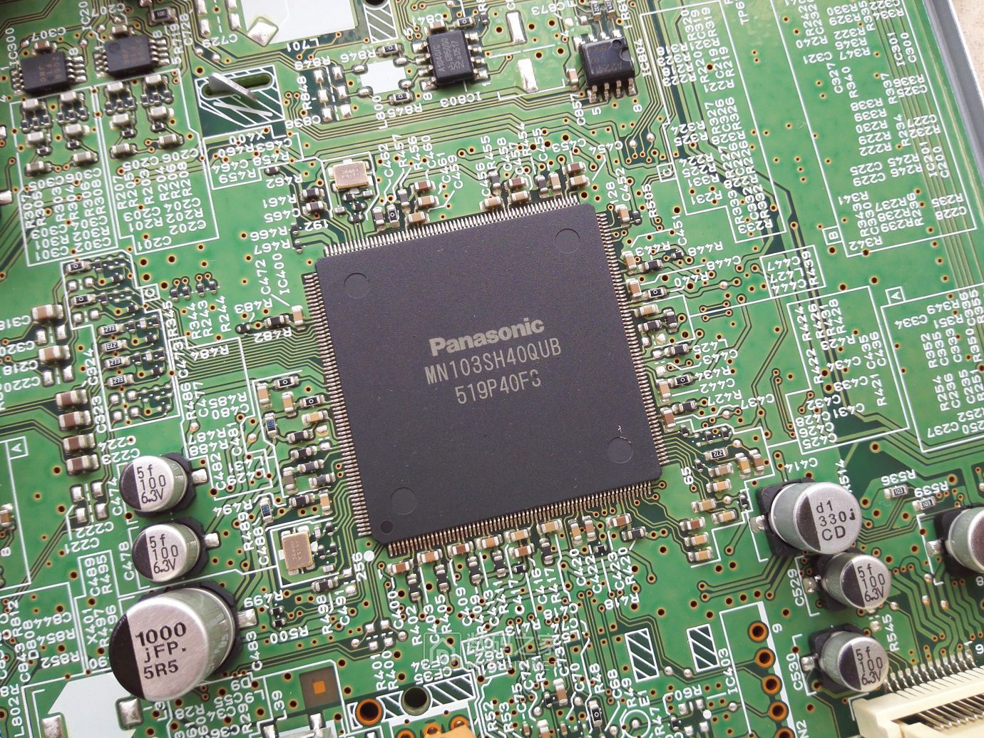

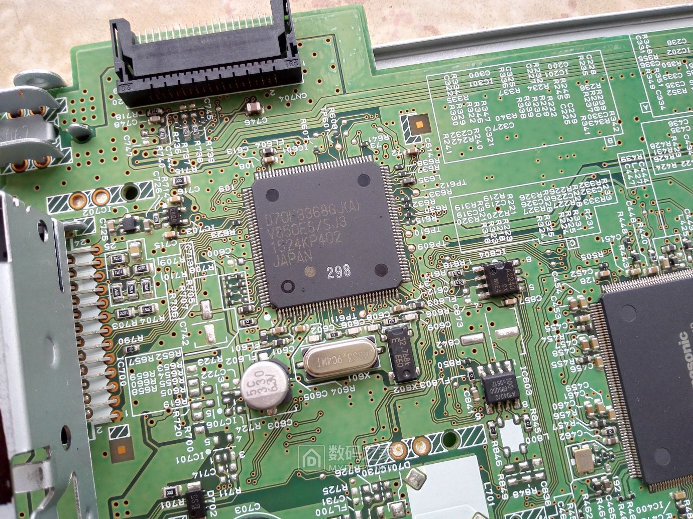

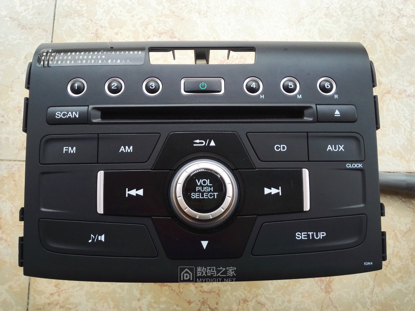

闲置一台15款本田CRV的车机,大连松下配套,拆之,还是没有拍机芯,下次记得.
电源芯片和功放芯片还是不能无损看到丝印,只能做罢.
这个我没有细听过,音质已经没有印象,做工和用料秒杀手里的福克斯CD,缺点是不带显示屏.

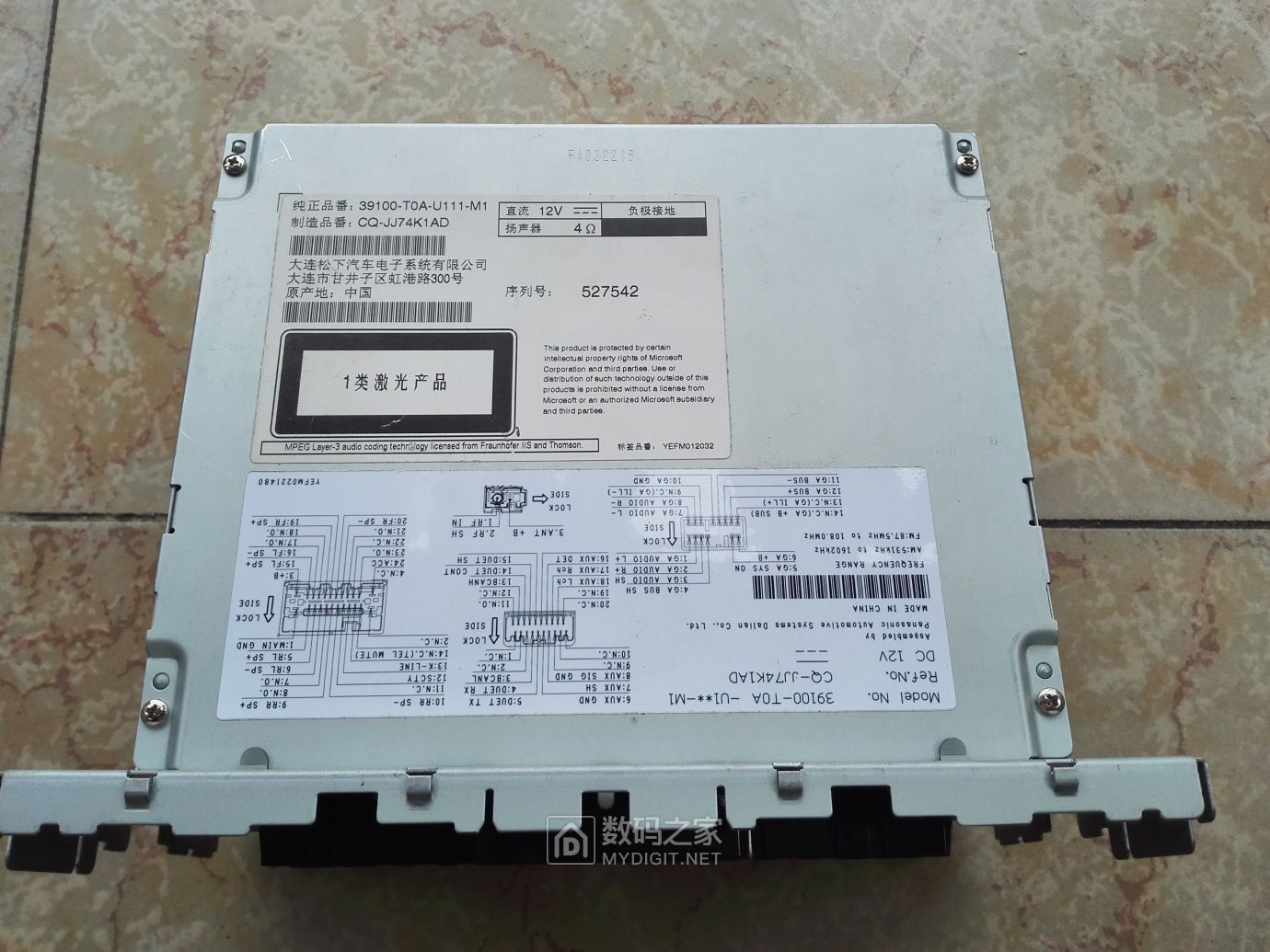

前面板,硕大的按键设计,这才是汽车安全,减少行车时操作机器时的风险
型号,厂牌,居然连接口定义都贴上去了,这是我接触过的唯一一台原厂机器带定义图的
端口

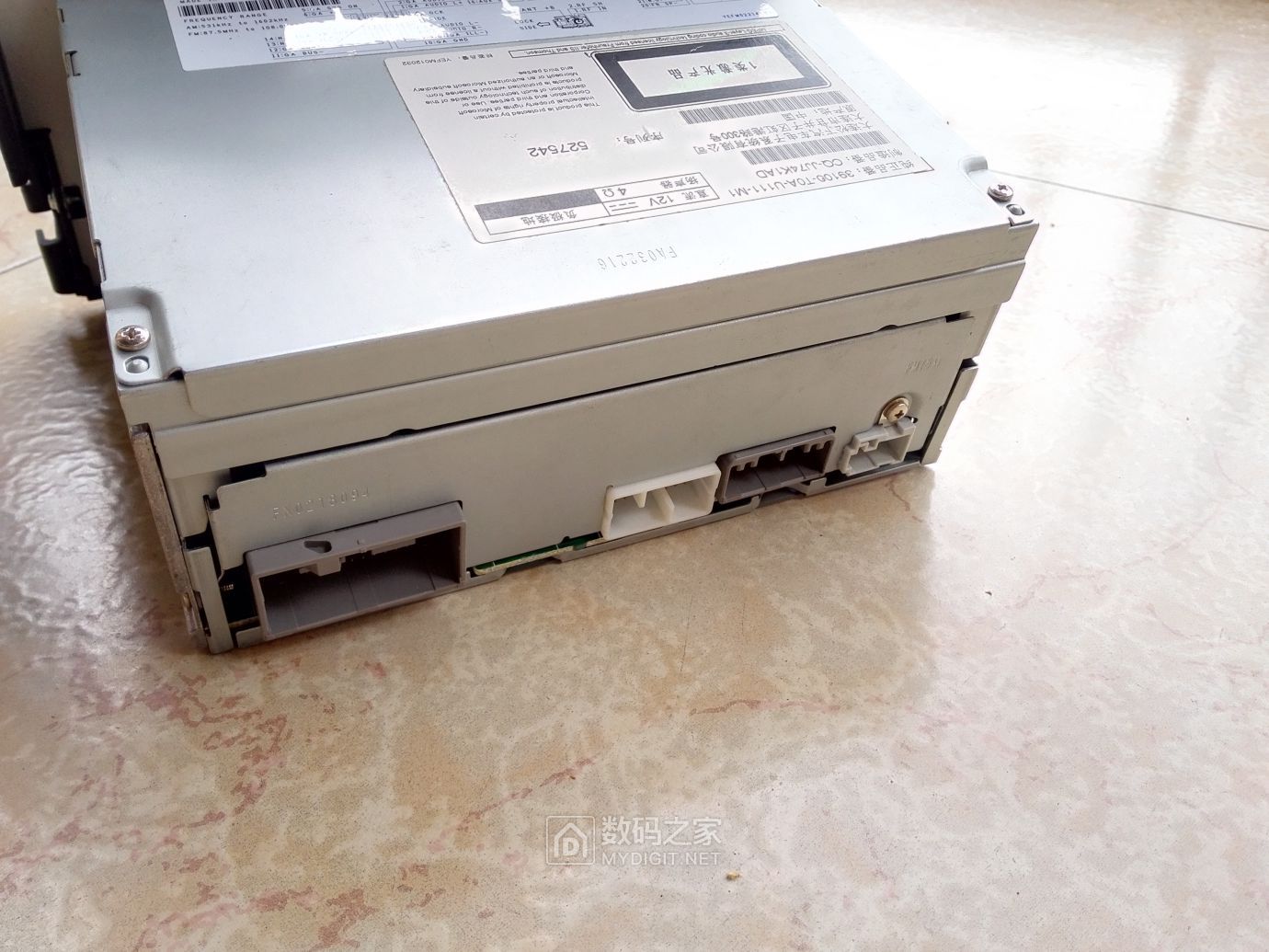

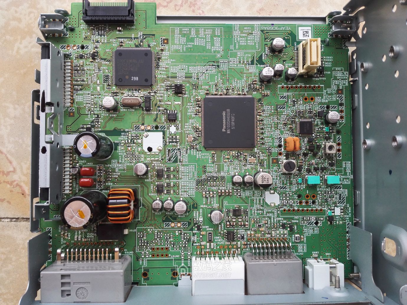

开壳了,无任何连接排线,前面板和机芯都是端子连接!
2块主芯片资料都找不到,我是分不清他们到底是干啥的,根据它们的位置,NEC应该是CPU,Panasonic应该是音频处理.

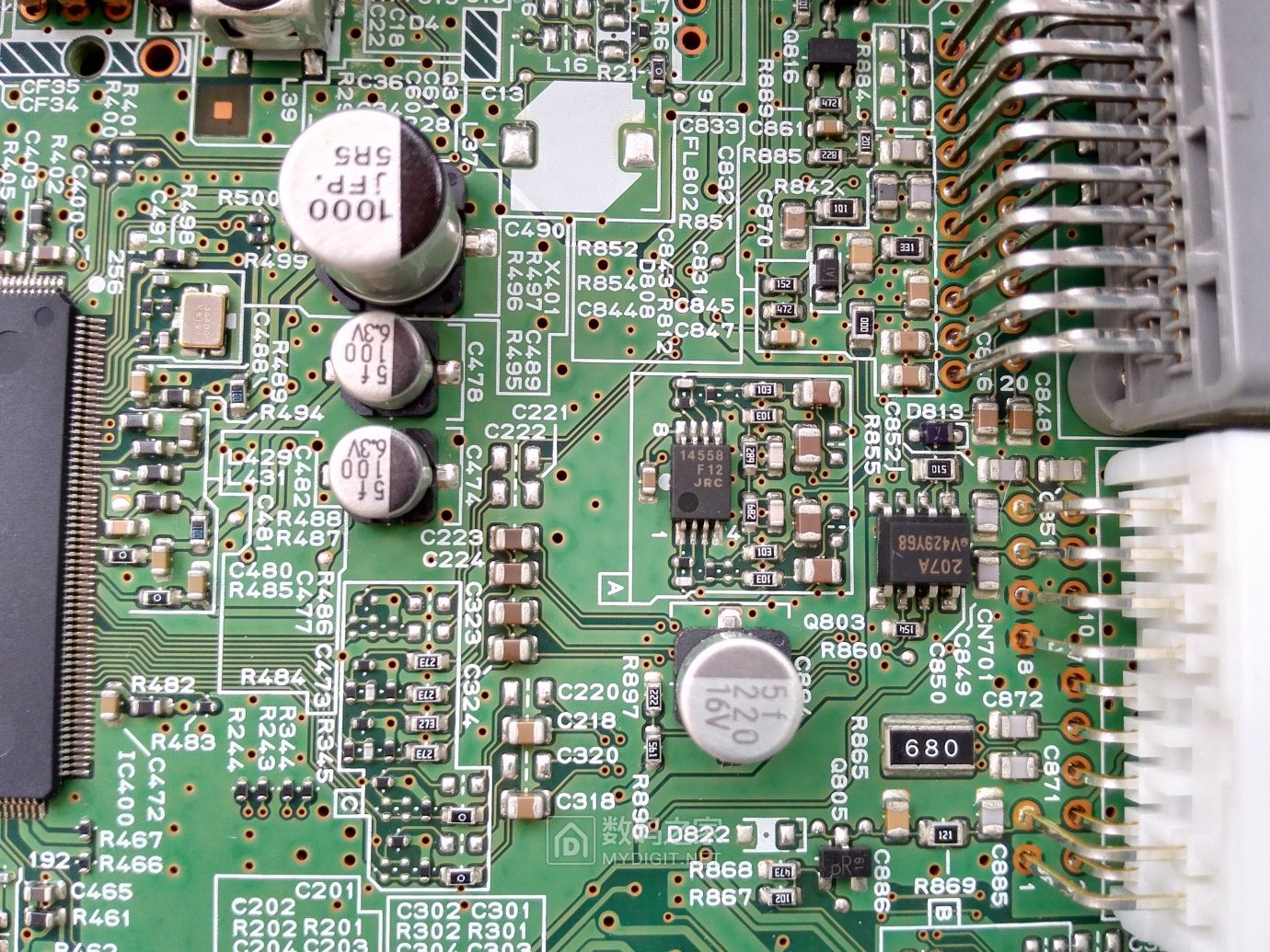

这是运放,JRC 2068
还是运放 4558

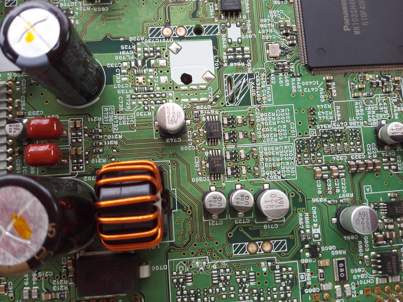

电源部分,全部是ELNA电容,用料算很好了.

发表于 2020-9-25 13:30:10 来自手机浏览器 | 显示全部楼层
以前的原厂老车机好多都标有接线定义,这款淘宝上价格好像很便宜

发表于 2020-9-25 21:35:09 来自手机浏览器 | 显示全部楼层
功放块可以往后扳30度,斜看型号。

 楼主| 发表于 2020-9-27 00:00:09 来自手机浏览器 | 显示全部楼层
128 发表于 2020-9-25 21:35
功放块可以往后扳30度,斜看型号。
好,下次拆别的就这样看
