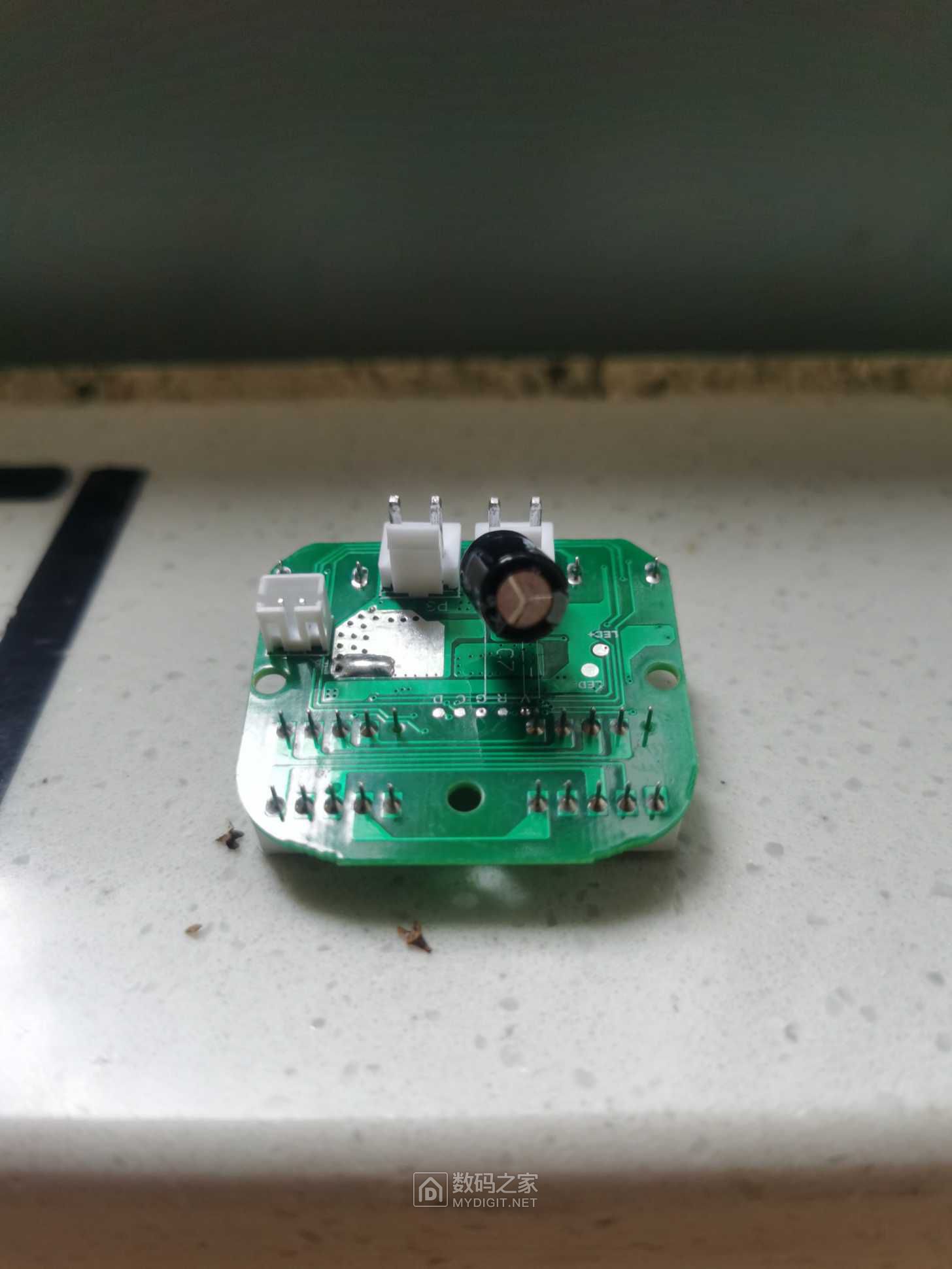

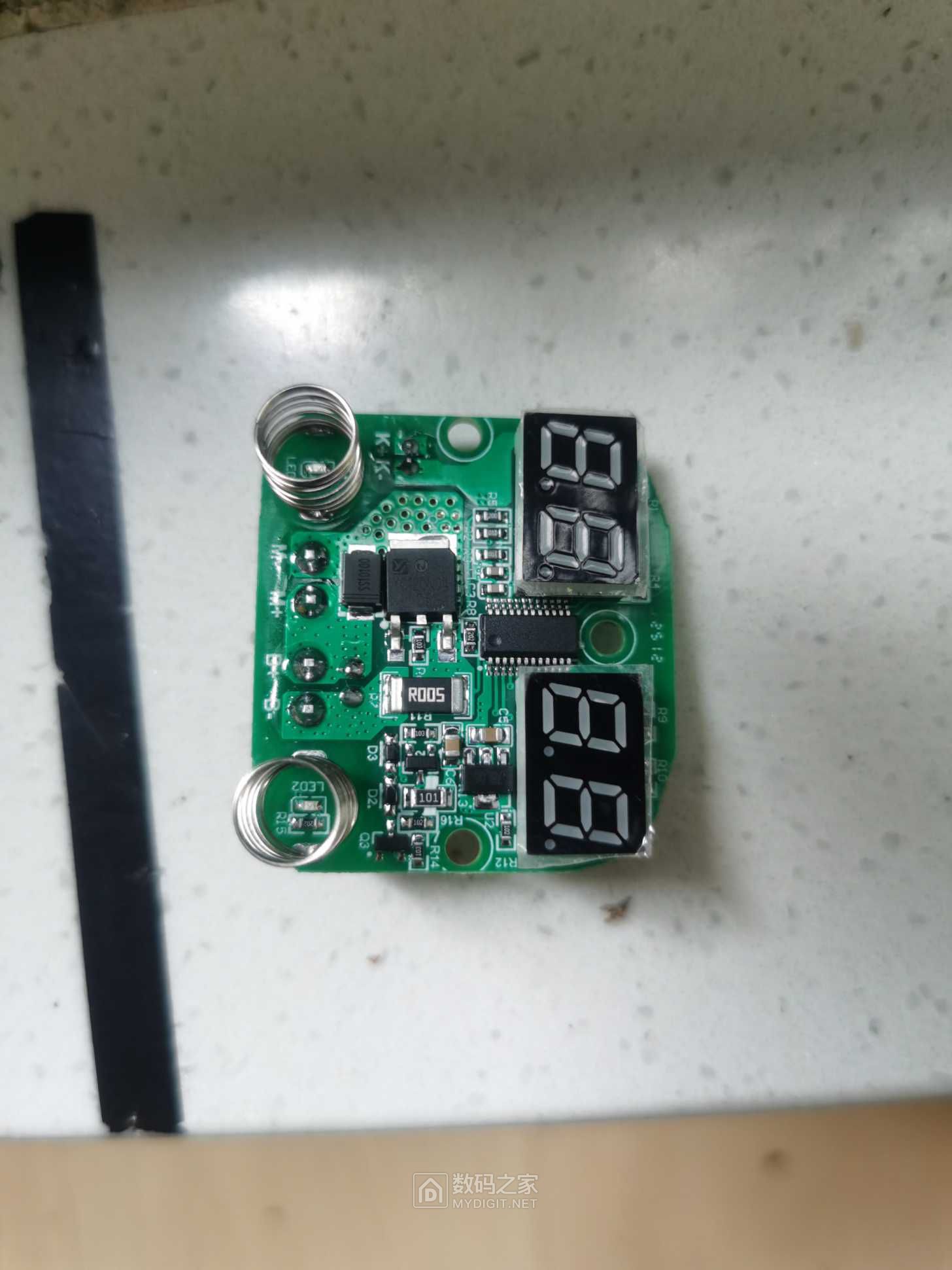

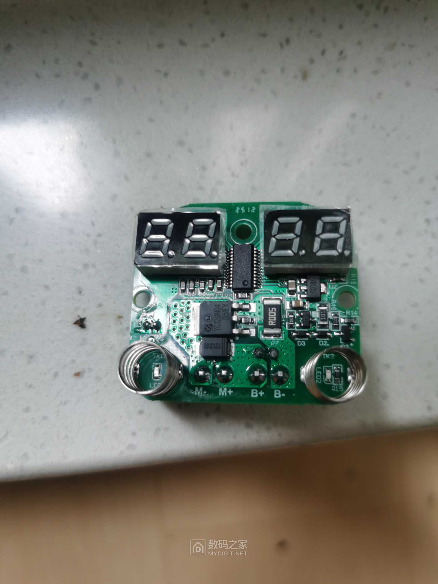

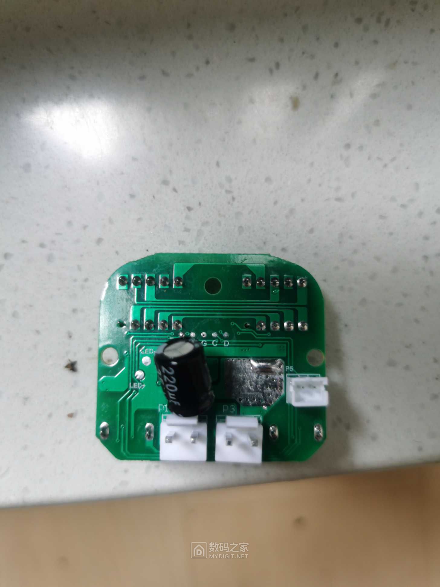

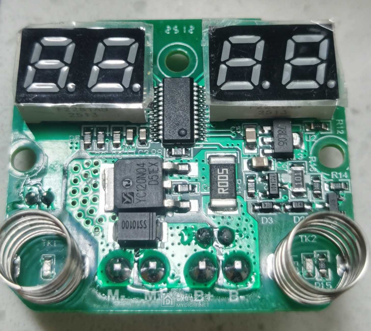

这个是一个有刷锂电洗车水枪的电路板,左侧数码管显示1-10档,右侧数码管显示1-99电量,两个弹簧触摸是左加右减档,M+M-接21V直流电机正负极,B+B-接21V电池正负极,K+K-接开关。正常情况下默认是一档,按下开关电机转动须按下开关后才可以触摸加减档,现在触摸没反应,屏幕始终显示一档,听电机声音也始终是一档,不知道是哪个原件损坏了?求指教
发表于 2025-6-8 11:12:49 来自手机浏览器 | 显示全部楼层
查一下mos管是不是击穿了?
 楼主| 发表于 2025-6-8 17:16:34 来自手机浏览器 | 显示全部楼层
aacyxjz 发表于 2025-6-8 11:12
查一下mos管是不是击穿了?
如果是mos管击穿了的话,触摸加减档时为什么数码管显示始终是1呢?
 楼主| 发表于 2025-6-8 17:17:28 来自手机浏览器 | 显示全部楼层
查一下mos管是不是击穿了?
还有电量显示是正常的
发表于 2025-6-10 07:57:49 | 显示全部楼层
如果触摸有单独外置驱动的话那就在驱动输出那给测触摸时有无脉冲,如果没有单独驱动,那我就不知咋弄了
