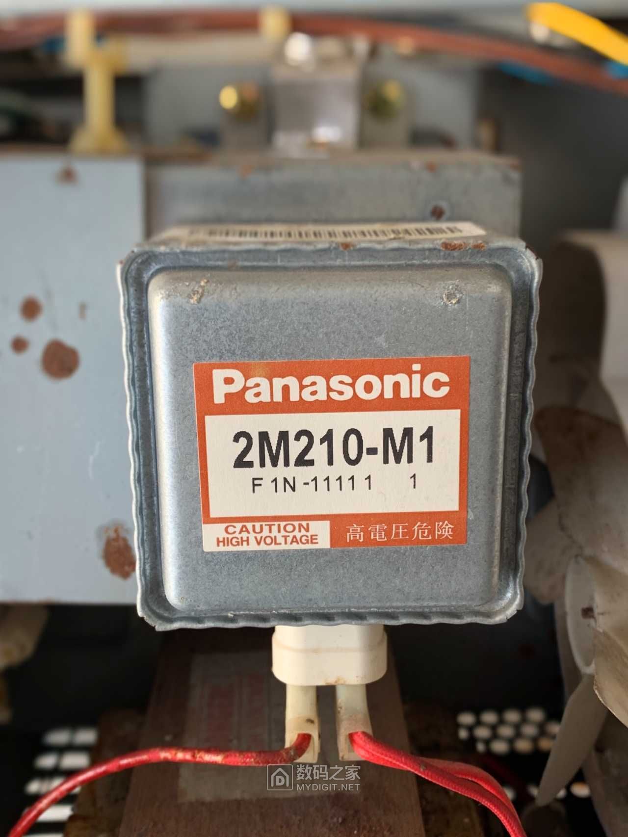

一台lg wd700(MG-5061MW),二十多年了,本地电子市场只有翻新的,某宝上终于找到新的。必须说现在的电子元件真便宜,像这个型号的磁控管,翻新的20还包邮,全新的32加7元快递费。
xxxxxxxxxxxxxxcccccxxxxxxxxxxxxx
令人痛不欲生的是,装上以后发现磁控管并没有坏,坏的是高压变压器。
变压器次级打火。经验主义害死人哪。

我换了好几个磁控管了,都是插座绝缘坏了,换插座就满血复活了!

 楼主| 发表于 2020-12-20 22:22:20 来自手机浏览器 | 显示全部楼层
如果是灯丝插座击穿的话,换个插座就可以好了。如果是磁控管内部损坏那就只能换新的了

我也有一个全新的,去年微波炉坏了,看贴子也说是换插座,为了方便我就同时买了新的插座和了个新的管子,结果还真是换了插座就好了,新管子一直闲置了
发表于 2020-12-21 13:53:24 | 显示全部楼层
换插座你们都是怎么接线的?锡焊好像不行?

看不出来,要切开,串座的绝缘层有焦痕。
外观没有问题的。
