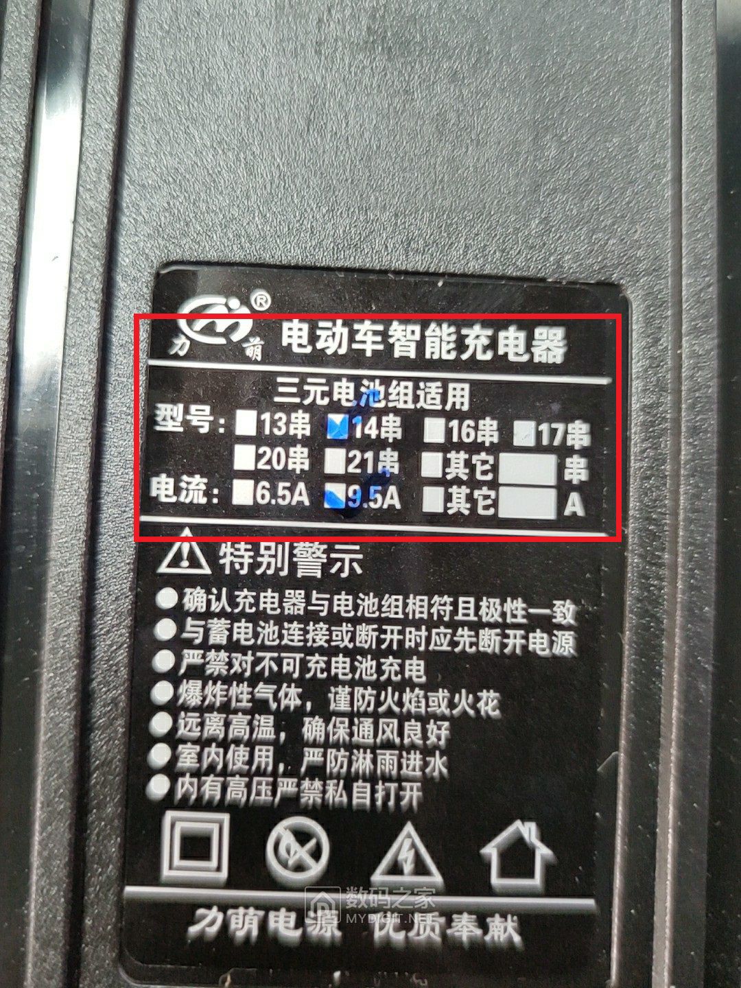

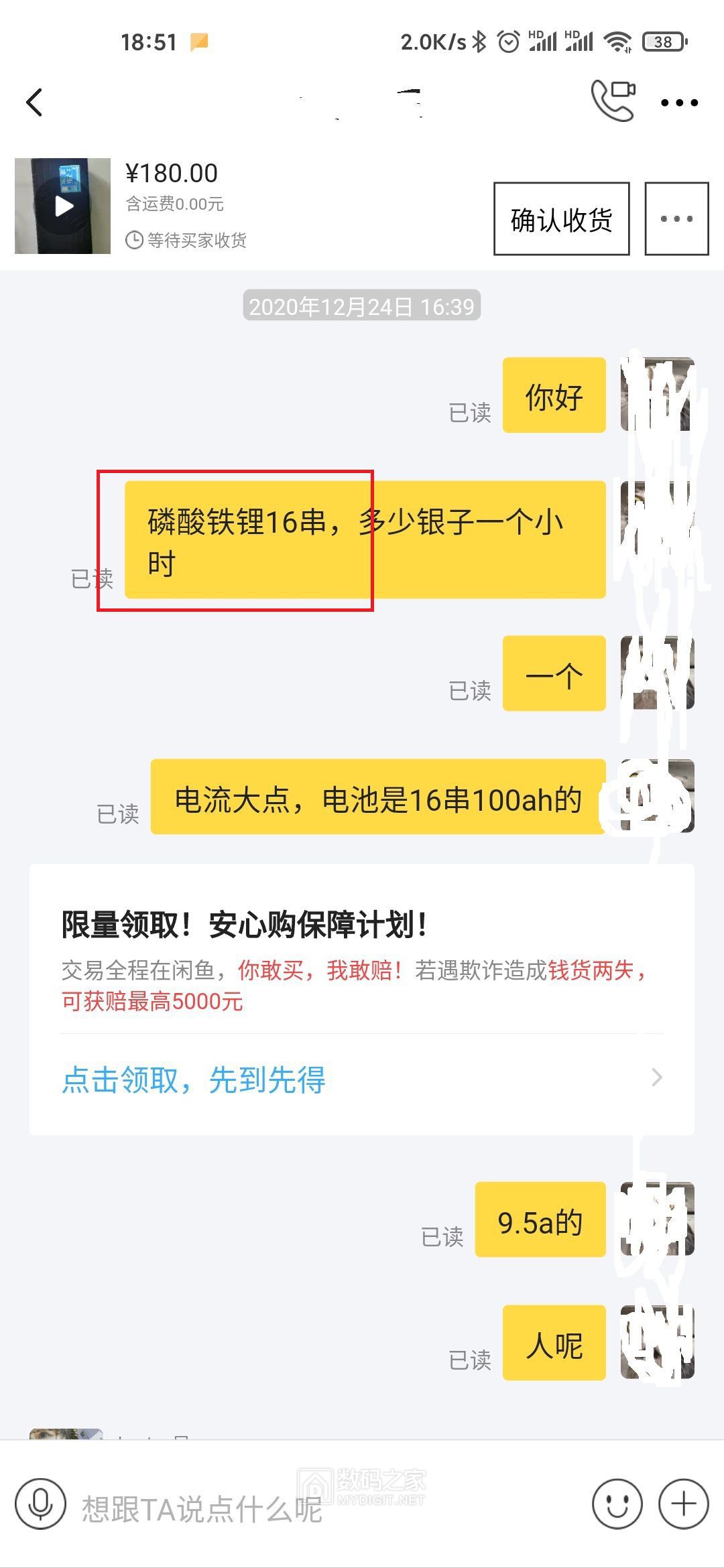

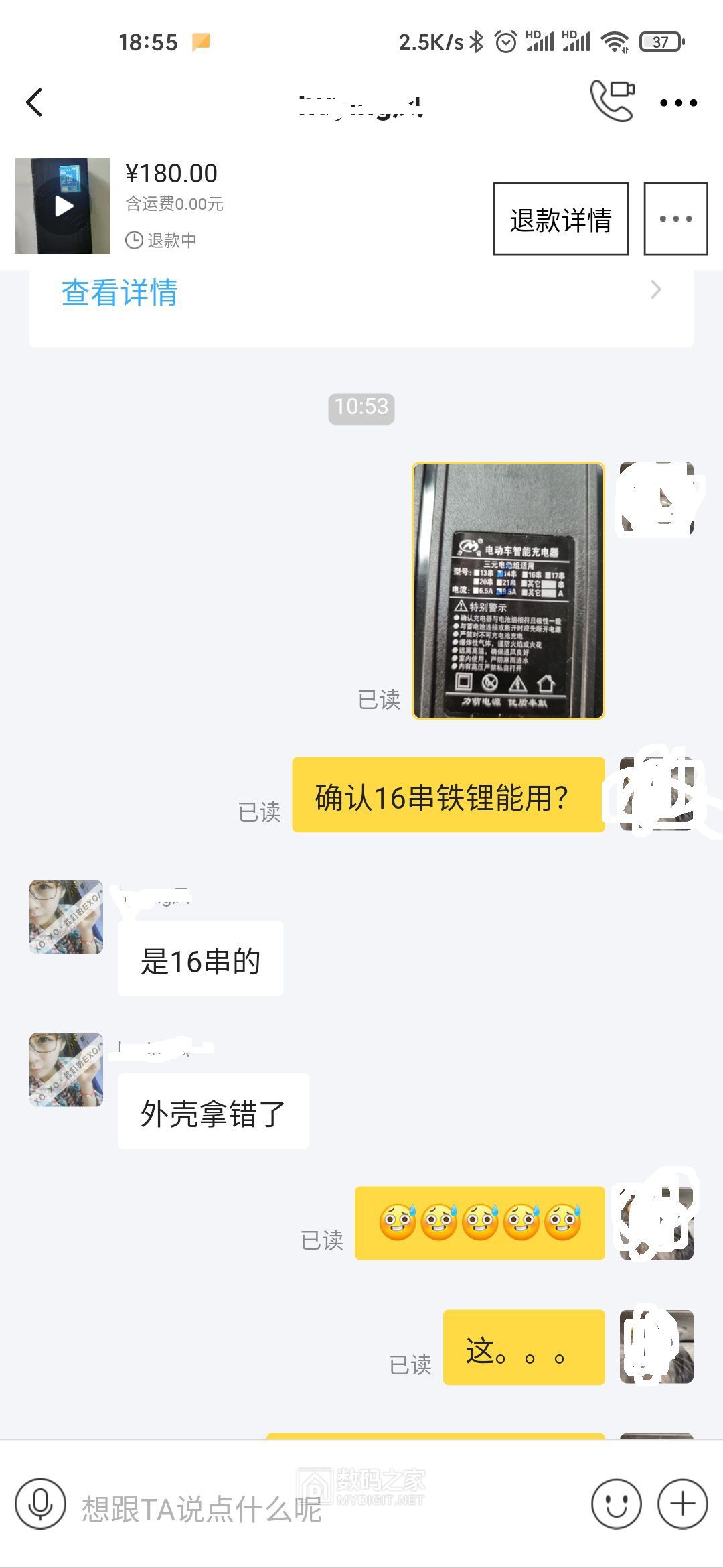

买之前:磷酸铁锂 16串.*3.6=57.6V,充满是57.6V
卖家发来的是 三元锂 13串,*4.2 满电是54.6.
没毛病吧?关键是没想到的是卖家回复....
我...我....
`````````````````````````分割线`````````````````````````````````````````
我打算直接自己买通信电源DIY一个算了,价格差不多,咸鱼卖家确实有点奇葩...
还是说我太挑刺了?现在用着60-80%以后,电流小很多,只有5A,标称的9.5A,我48V/100AH的电池组,得冲到何年何月去了....
发表于 2020-12-27 19:12:58 | 显示全部楼层
确实有可能是外壳拿错了,这种都是套娃电源,外壳随换的,别说标签了

 楼主| 发表于 2020-12-27 19:22:28 | 显示全部楼层
买的品牌充电器,不是山寨货

 楼主| 发表于 2020-12-27 19:35:19 | 显示全部楼层
刚才充电器停了,显示充满,我测了下电压是53.6V,
估计不是壳子错了,算下来单节电池电压才3.3*V,
电池手册不是这样说的啊
