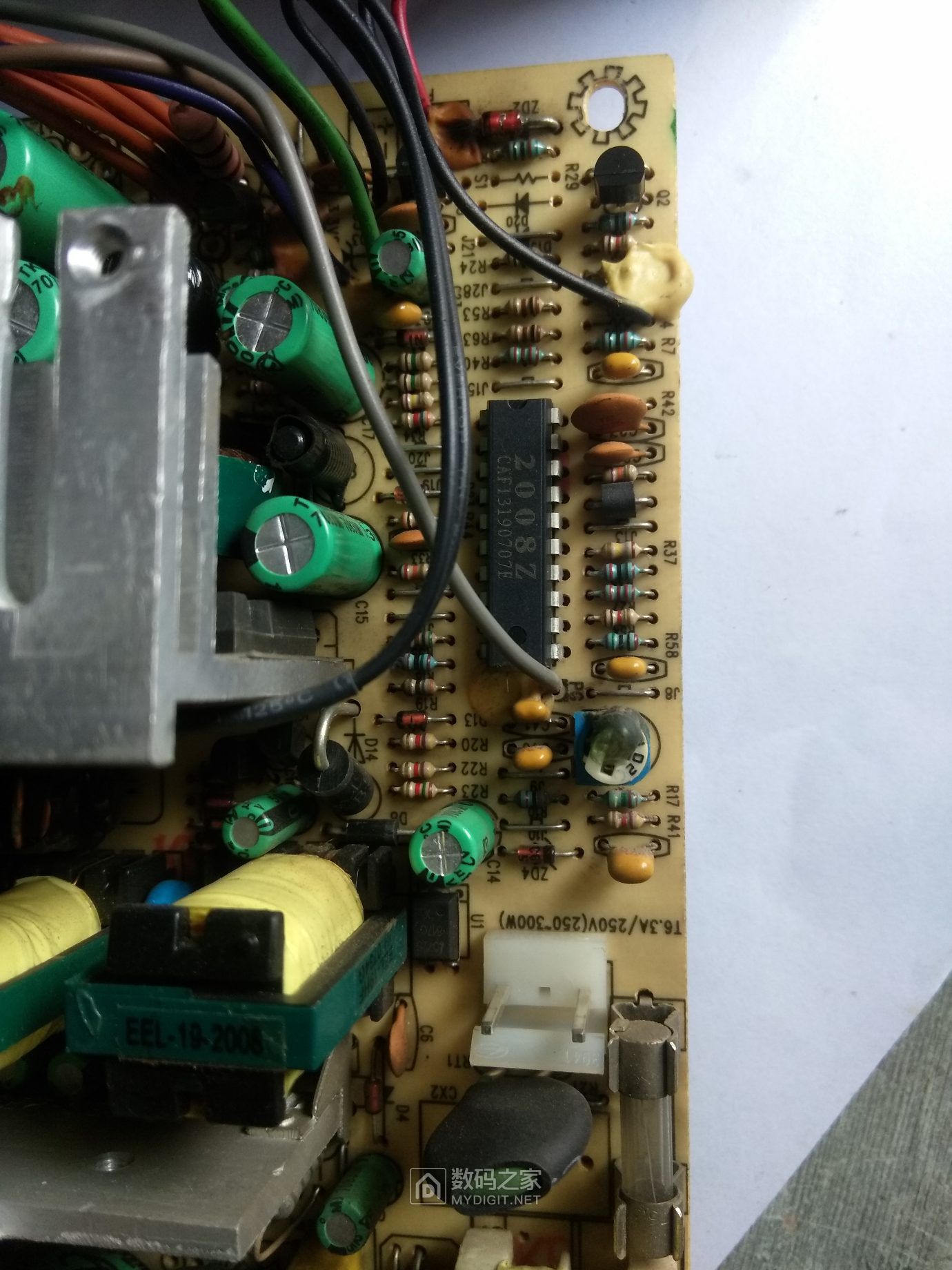

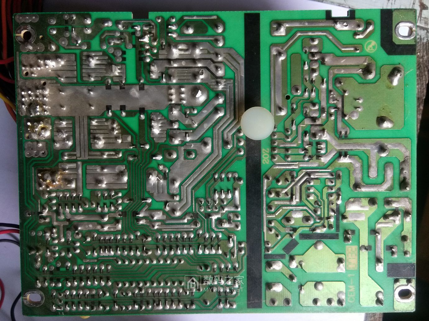

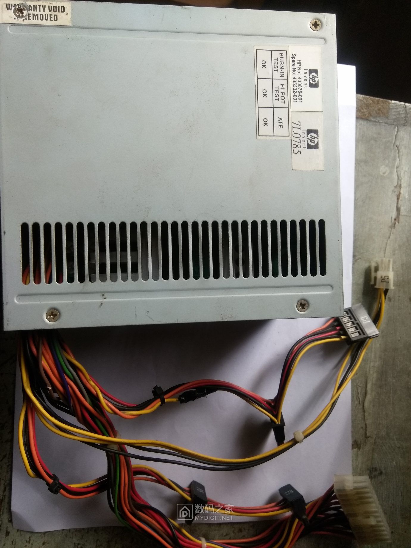

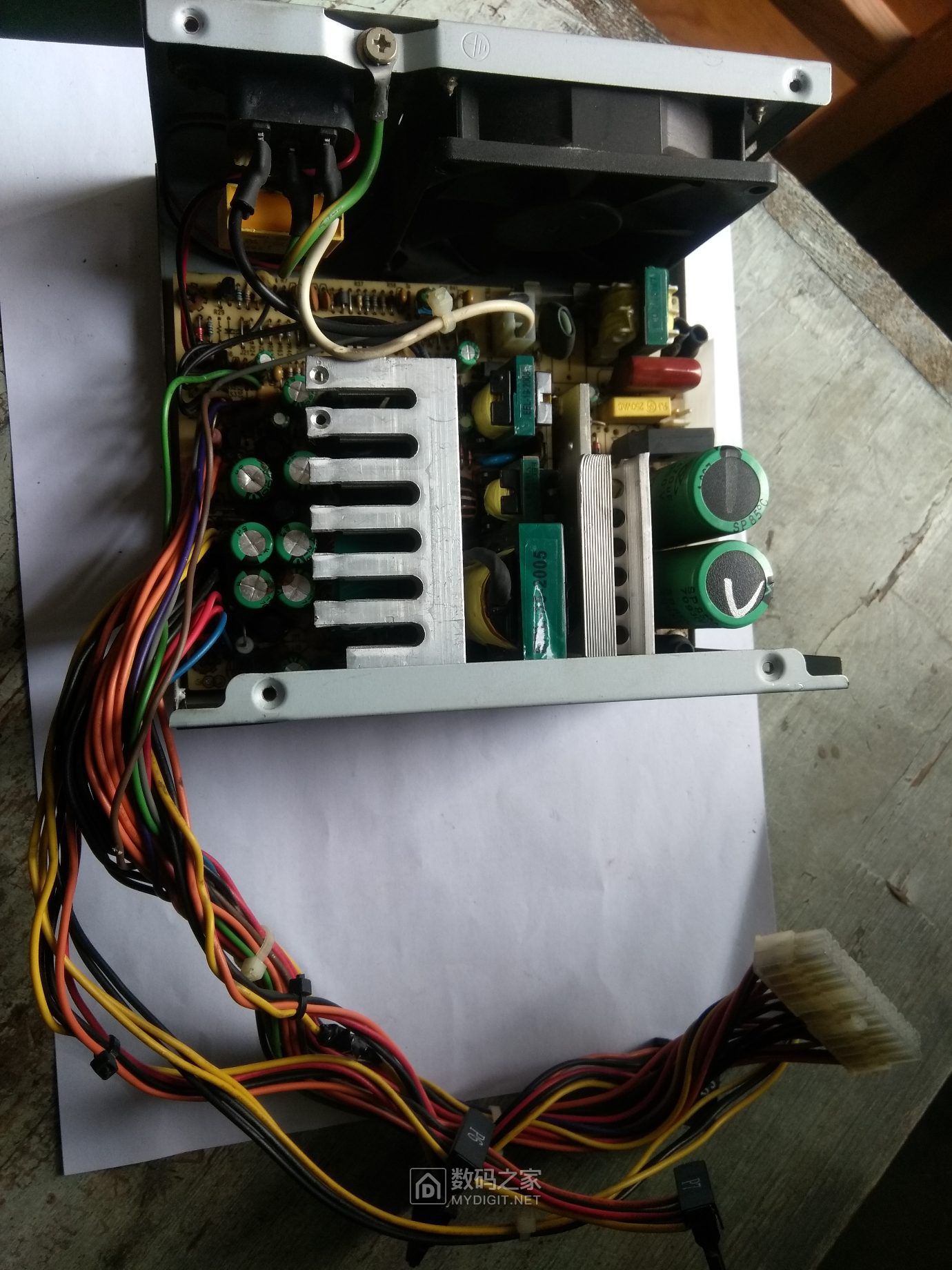

拼了一套旧H61主板,就差个电源了,于是去街头朋友的电脑店找了个旧的电源。当拿到手里的时候就觉得这个电源分量十足!于是就兴冲冲拿回家。
今天拿到厂里拆开清清灰,于是就有了这次的拆机图片。
电源是台湾产,感觉这个牌子并不常见。
电源的引线非常短,但观感挺好。线径很粗,大约0.75--1mm。

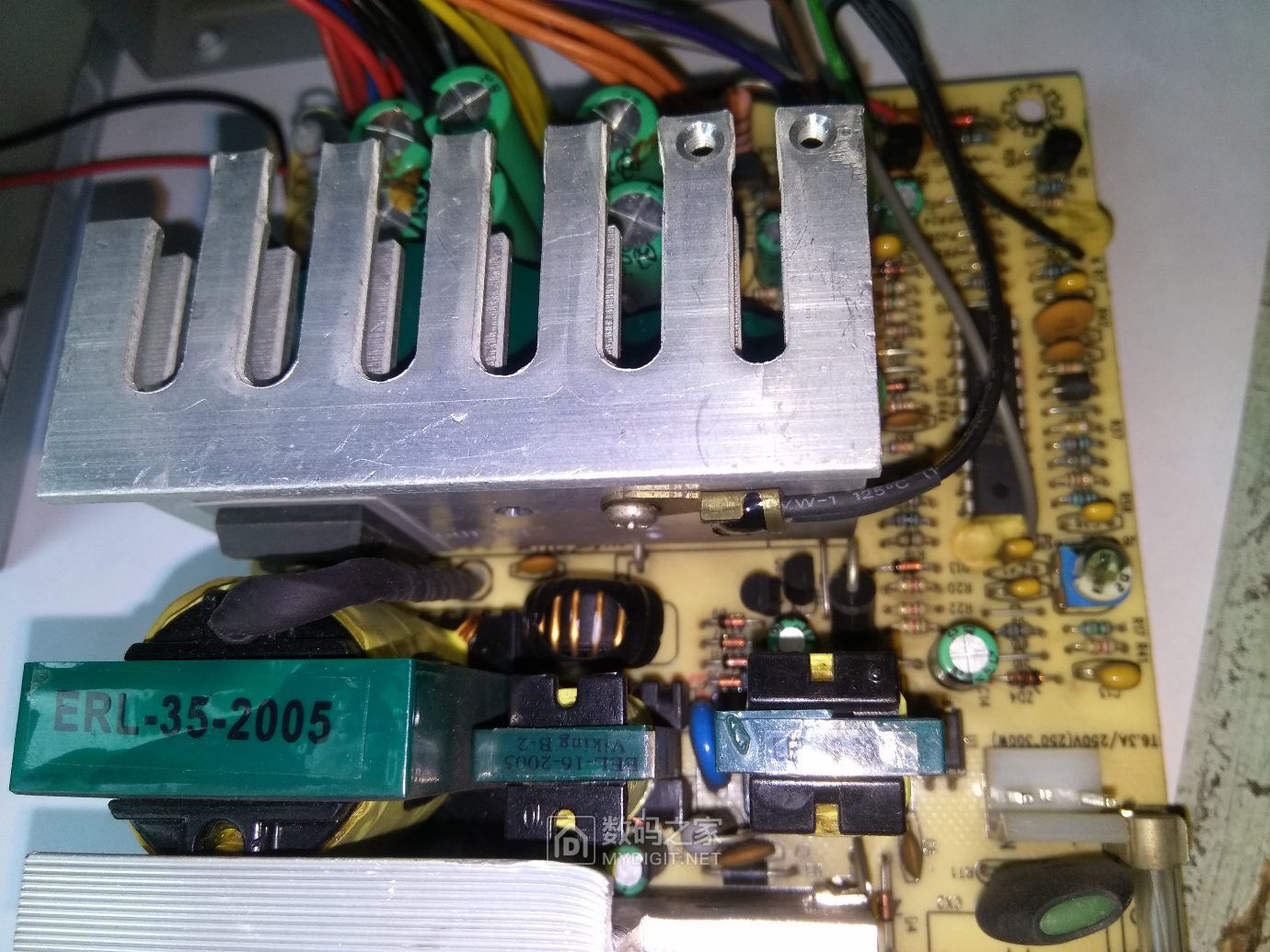

拆开外壳,巨大的散热片和高频变压器,散熱片上面還帶有测温用的热敏电阻,应该是控制风扇转速用。
电源的控制IC:2008Z

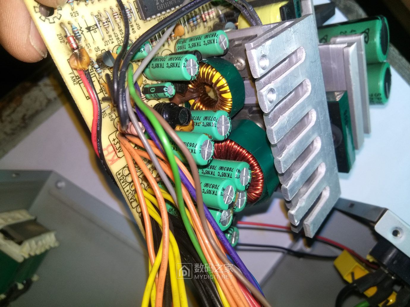

货真价实的电源滤波器

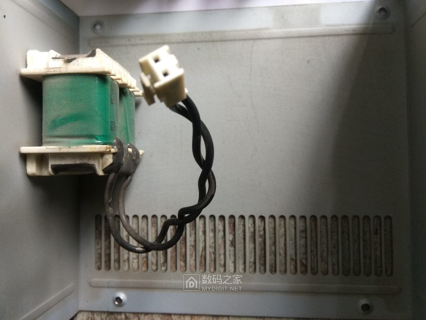

大大的滤波电感,和清一色的电容.....有两个已经裂了,待会换上。
高压电容:

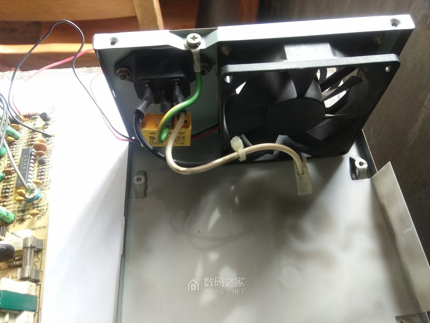

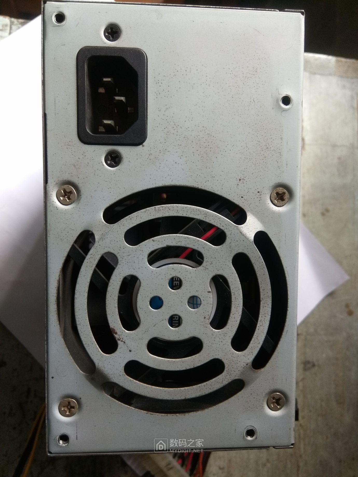

电源接口和散热风扇
这个电源标称250W,但重量感觉比市面上的低端400W的还要重。由于年代久远,电容爆了2个,但感觉换一下应该能正常使用。

质量好的电容不容量鼓包吧,那个FPC变压器有没有拆开看看是不是真的啊?
 楼主| 发表于 2021-4-28 14:08:12 | 显示全部楼层
这个fpc是真的。网上搜了一下这个电源的资料,是P4时代的电源。这么多年了,鼓包也是在所难免的。

被动FPC,半桥自激拓扑,如果那个大电感是真的话,用料还行。

发表于 2021-4-28 18:52:55 | 显示全部楼层
居然是真的PFC, 不知道是主动,还是被动。
当年很多水泥PFC,还不如没有PFC。
 楼主| 发表于 2021-4-29 06:01:36 | 显示全部楼层
当年很多水泥PFC,还不如没有PFC。 ...
被动的,里面是铜丝。这个电源的低压滤波电感看上去更实在。拆过很多国内的杂牌电源,滤波电感都是用铜丝短接的。
发表于 2021-4-29 06:27:11 | 显示全部楼层
FPC变压器不是水泥,铁块就行
