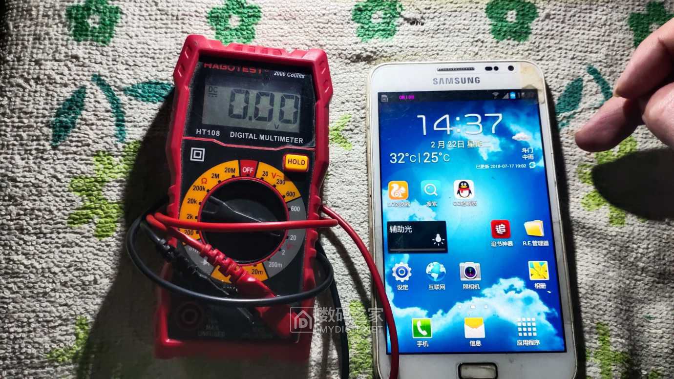

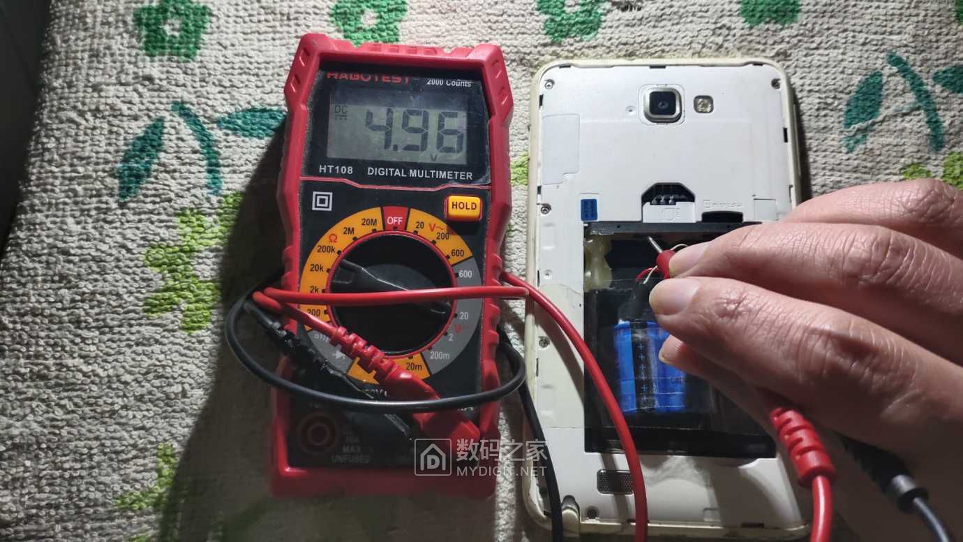

现在的手机电池充电电压最高都达4.5V了(手机可安装软件查看)大部分电池都是最高4.4v
这个不用说。十年前的4.2V也没事。
起因是长期插电手机电池因为过充和满电存放而鼓包多次,我就想改个高电压的电池让它长期处于不饱和的状态(几年前试过法拉电容但密度低储能太小,因充电逻辑关系,不能高负荷使用),2个2.4V的钛酸锂串联(充满可达6V)开机发现5V多,图是后来拍照的电压下降了,
此帖想说的是,既然可以5V供电,那么usb直供就是,省去降压环节损耗能提高效率,什么串2极管降压的我绝不推荐,实测会大大增加功耗,还不如插充电口呢,5V直通应该所有手机都没事。
发表于 2022-2-22 16:37:53 | 显示全部楼层
这得看手机的电源管理芯片的耐压了
还有电池侧的电压增高 可能会造成电源管理芯片热量增加  要加强散热

具体情况要具体对待,挂在VBAT的不止一个IC。4.2V正负多0.几是可以,但是不等于可以随便接5V适配器了,因为5V电源也有正负0.几的情况,这样就变成5.6V--5.8V的高压加在VBAT上面了。另外快充12V20V不等于其它电路都耐压很高,手机里面大耗电的芯片都是不经过电源管理直接连接到主供电的。

看情况了:线性降压供电的,功耗增加,dc-dc供电的,功耗应该没有太大影响
