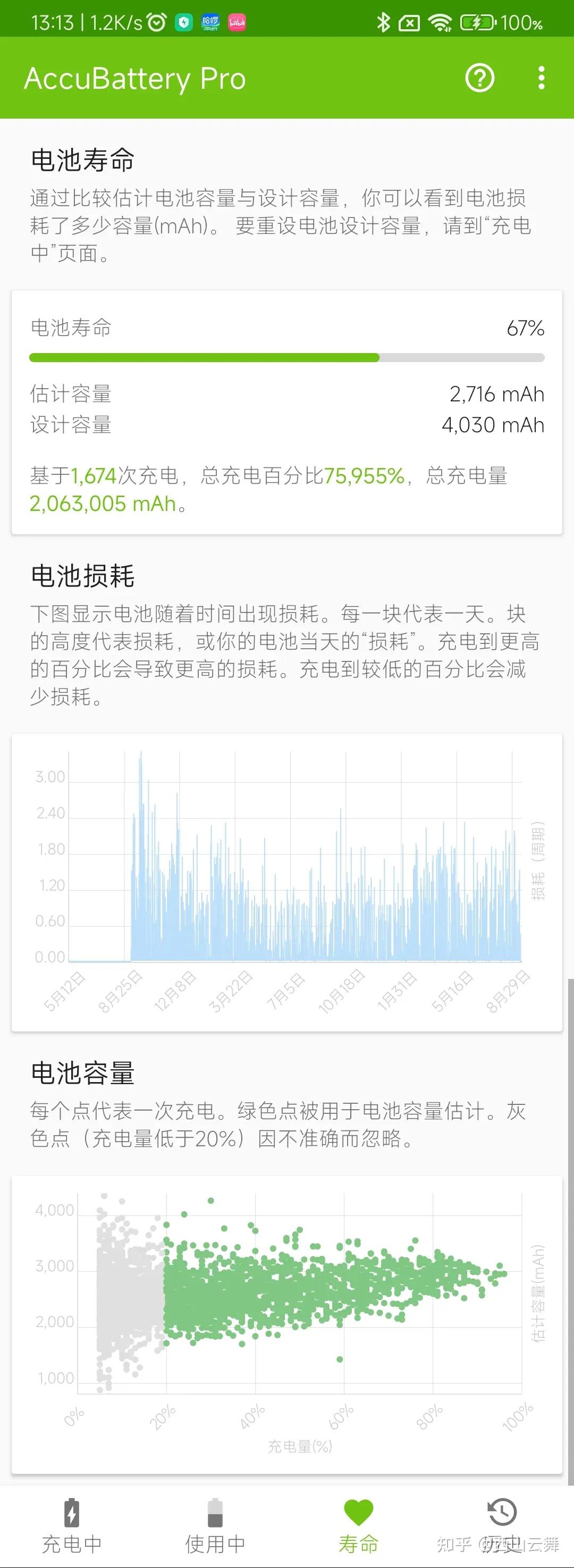

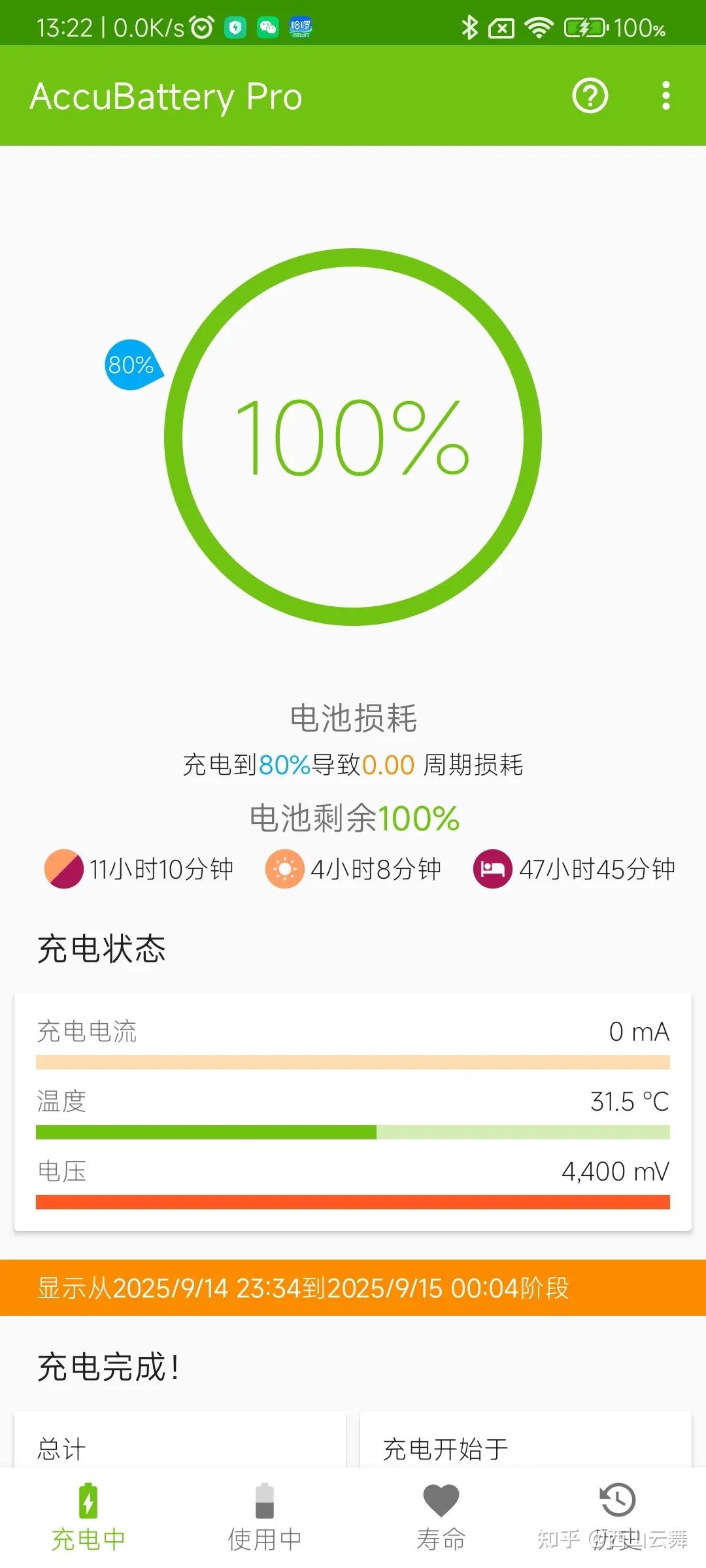

这台小米10青春版手机,属于重度使用的情况,过去的一年期间充了2063Ah,大约700个循环,差不多8度电。由于不是每次都充满放空,实际消耗的等效循环数约400。电池容量从一年前80%左右迅速掉到67%,但直到昨天,除了续航明显下降,也没有什么特别的问题。

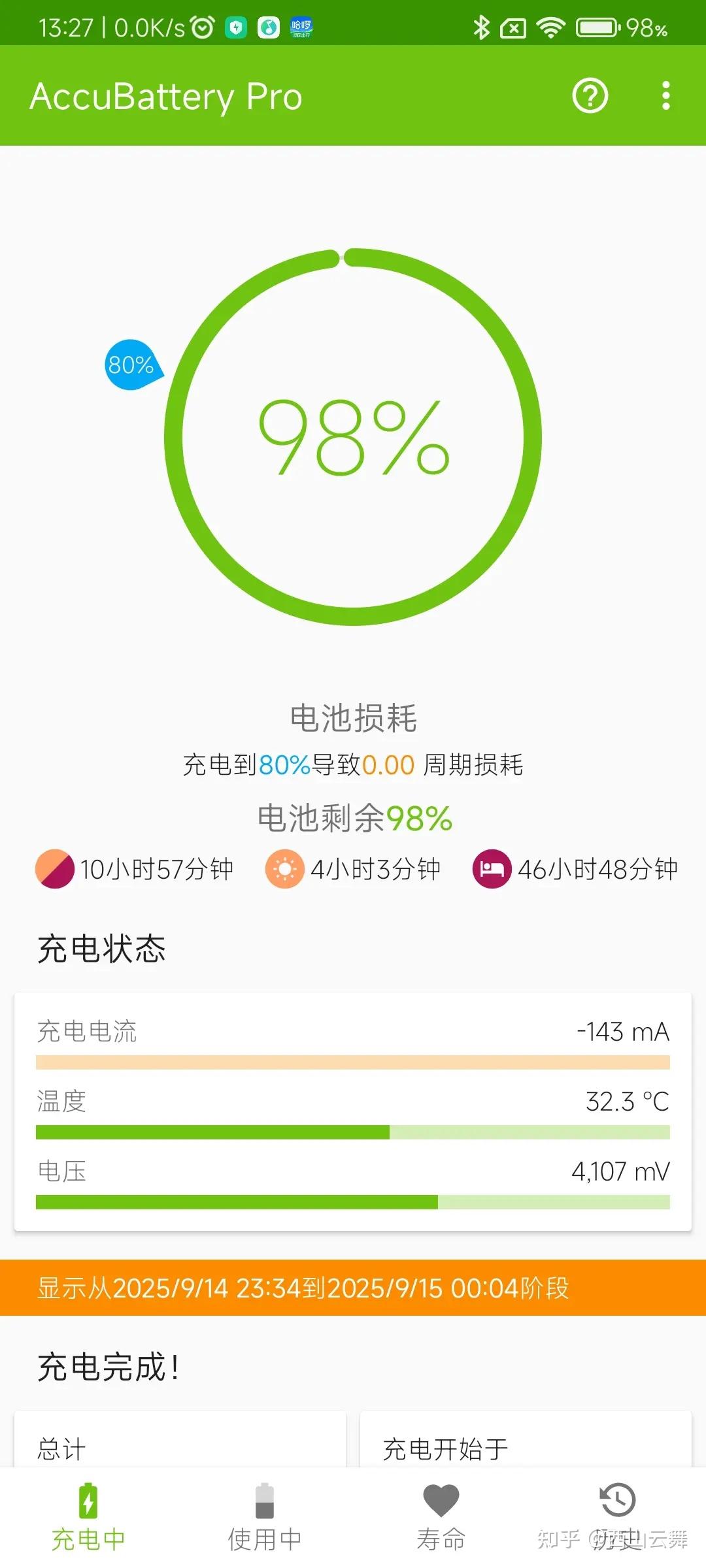

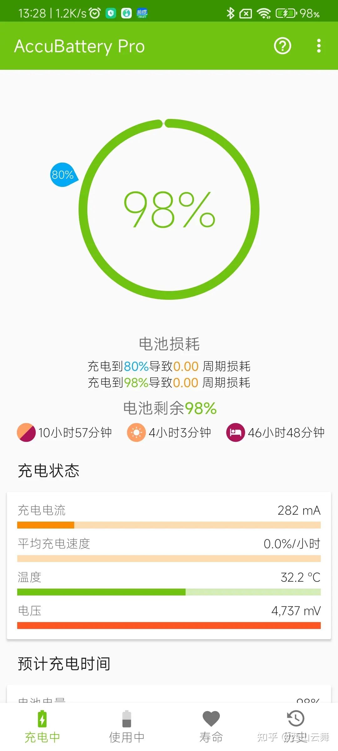

但是今天就突然出现反复重启无法进入系统的现象。充满后插着电成功进入系统,用AccuBattery观察,充满时电池端电压4.4V。
拔了充电线几分钟后就掉到4.107V。
插上充电线又瞬间上升到4.737V,电流425mA,等效内阻达到了惊人的1.5Ω。

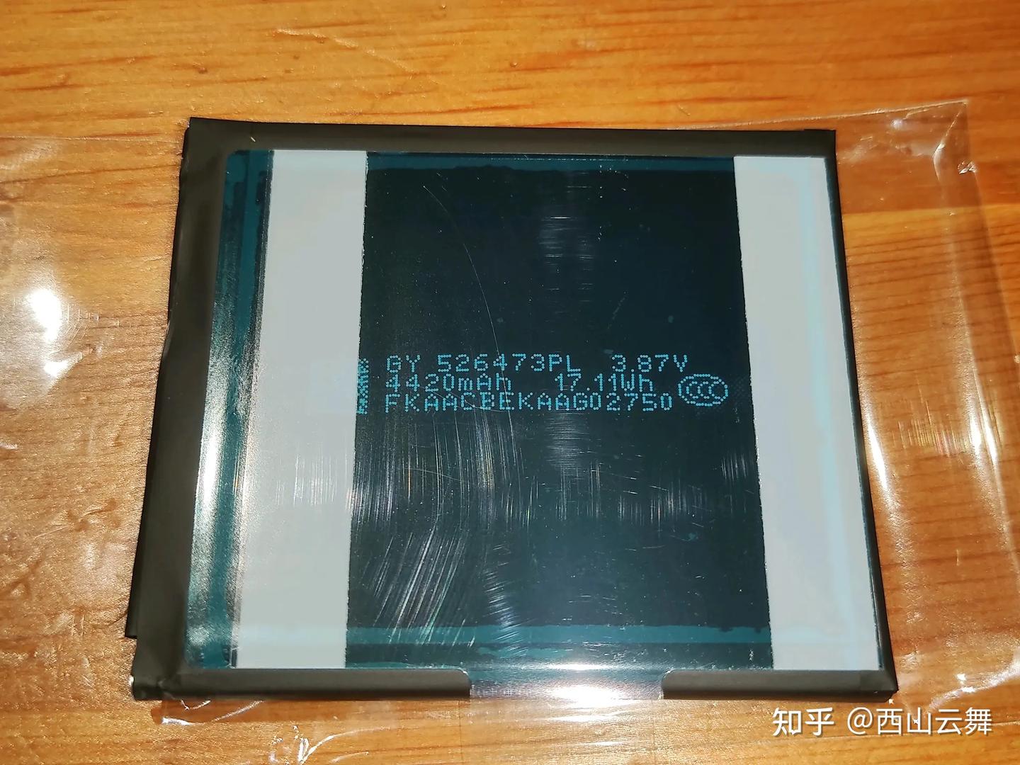

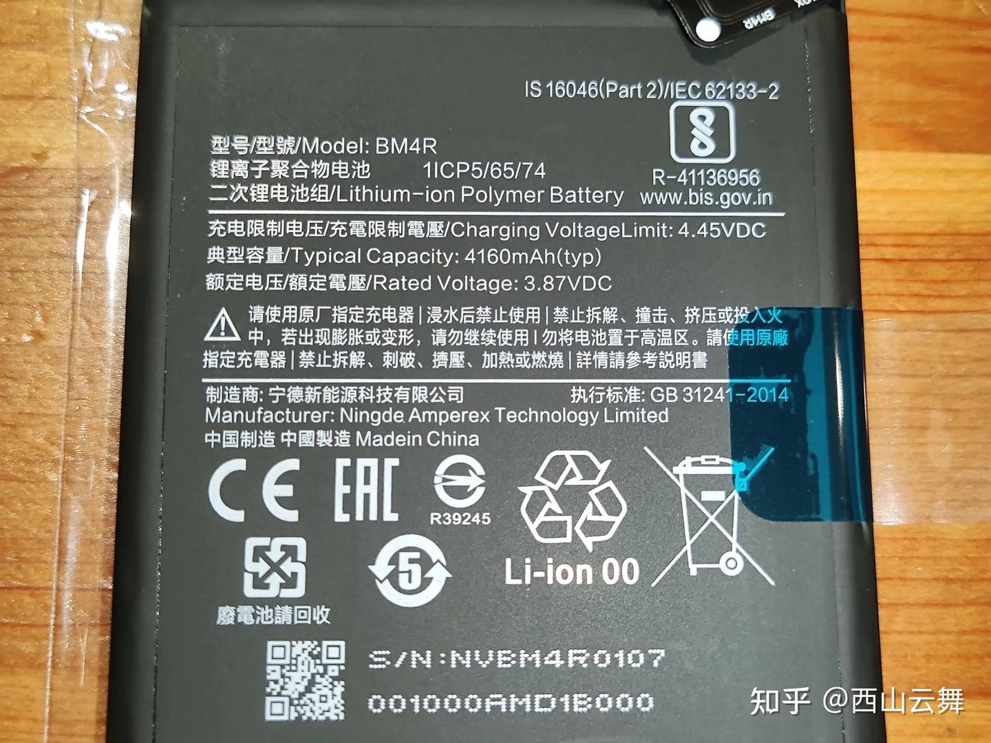

赶紧去买电池,发现了居然有宁德时代的电池,再三确认确实是宁德的产品,并非山寨货。叠加了淘宝的25元优惠券到手才18块不到。
包装盒里有一块带外包装的电池,一袋工具,一张塑料片。

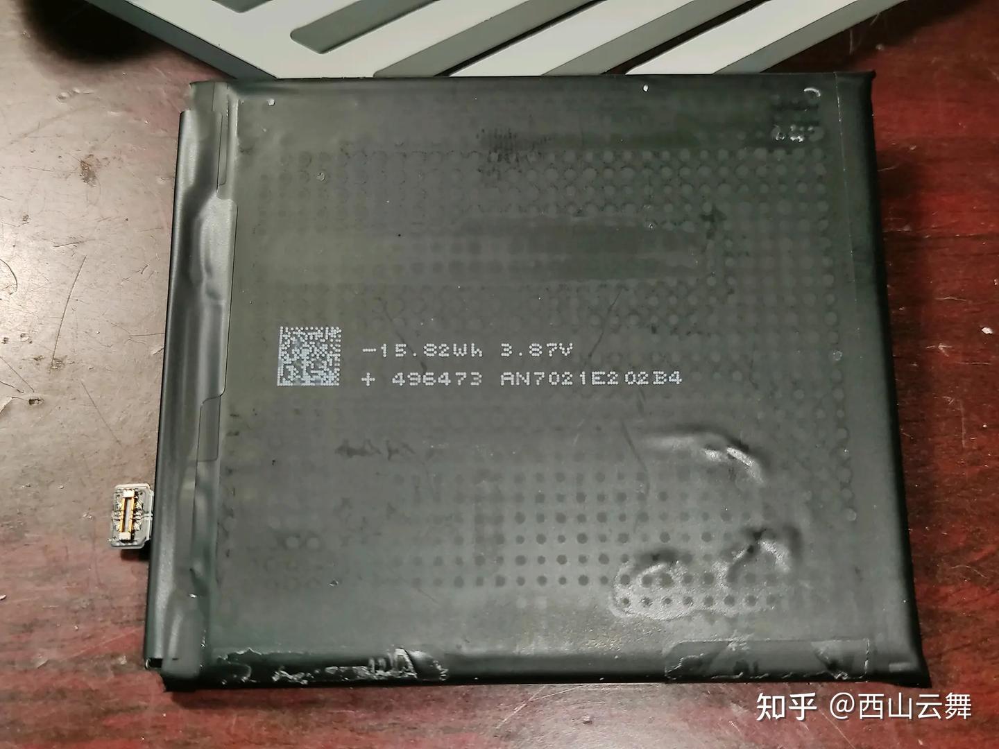

电池的纸质包装上有一次性的撕口,拿出电池核对的确实是所需的型号。是3.87V的高电压电池,典型容量是4160mAh,比原厂的4030mAh大一点。
电池背后带了背胶。背面的喷码上面写着4420mAh,难道这个是实测容量?

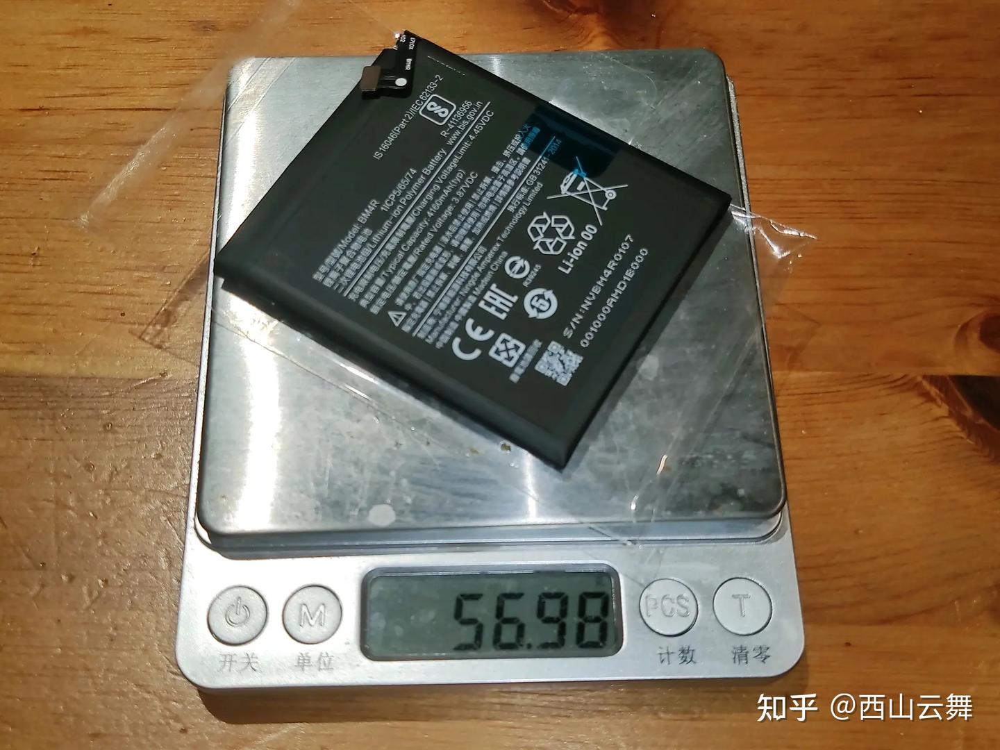

重量56.98克,拿在手里沉甸甸。

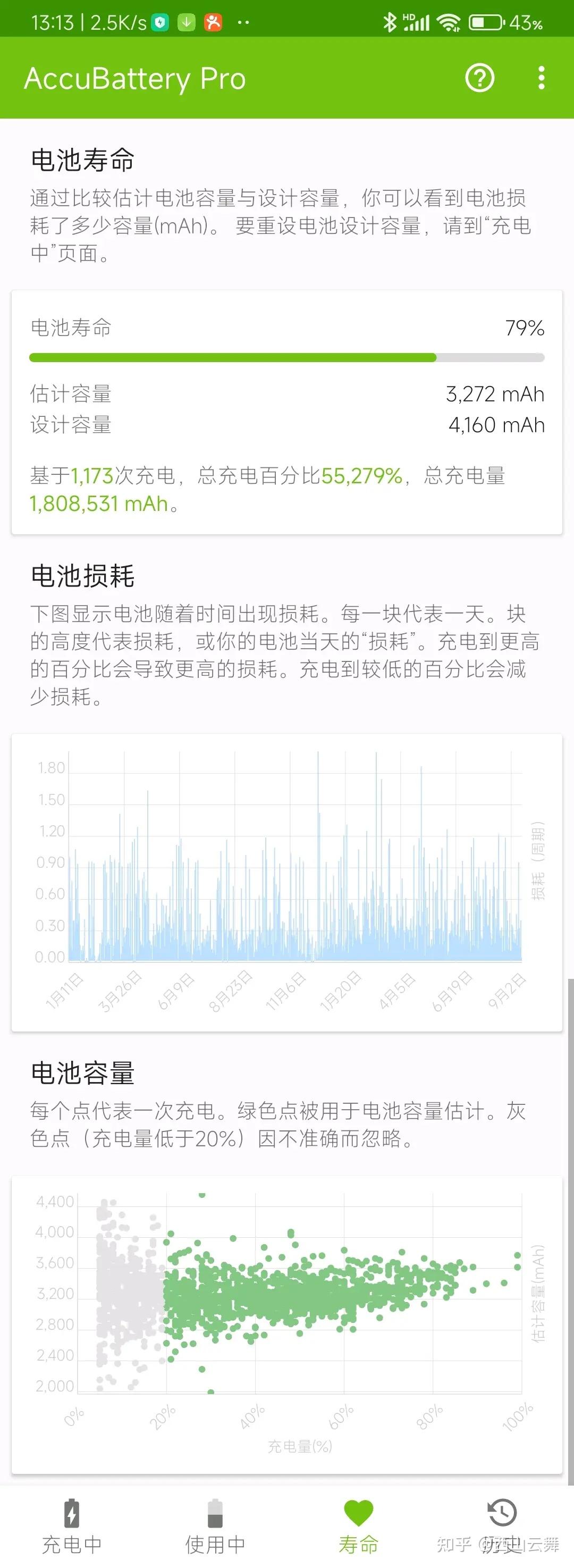

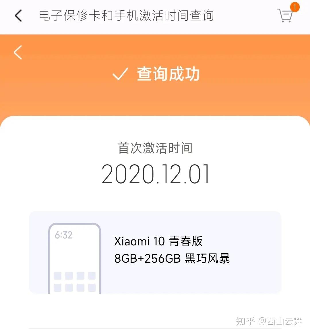

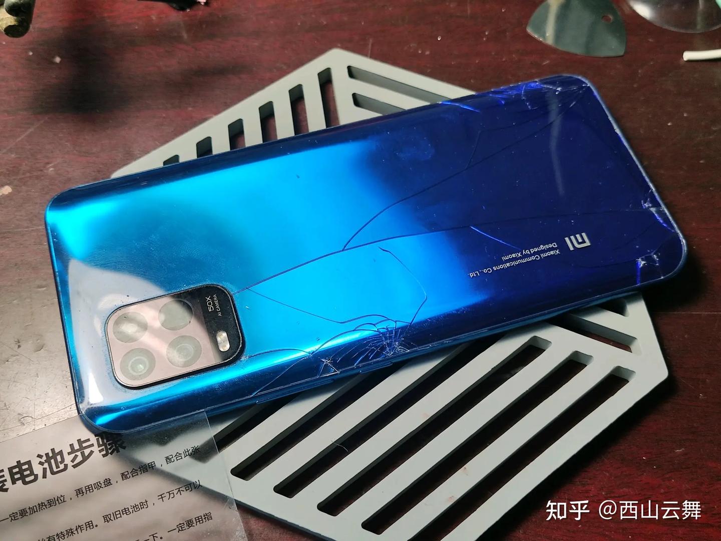

这是另一台小米10青春版,到现在用了5年半。
电池容量还有79%,电池耐用的主要原因是。电池使用SOC范围绝大多数都在15%~80%之间。

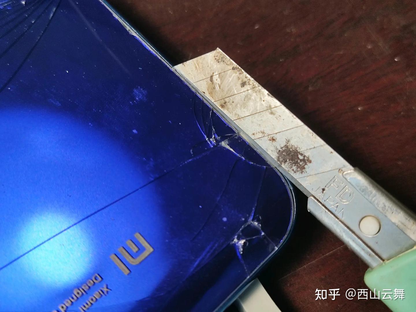

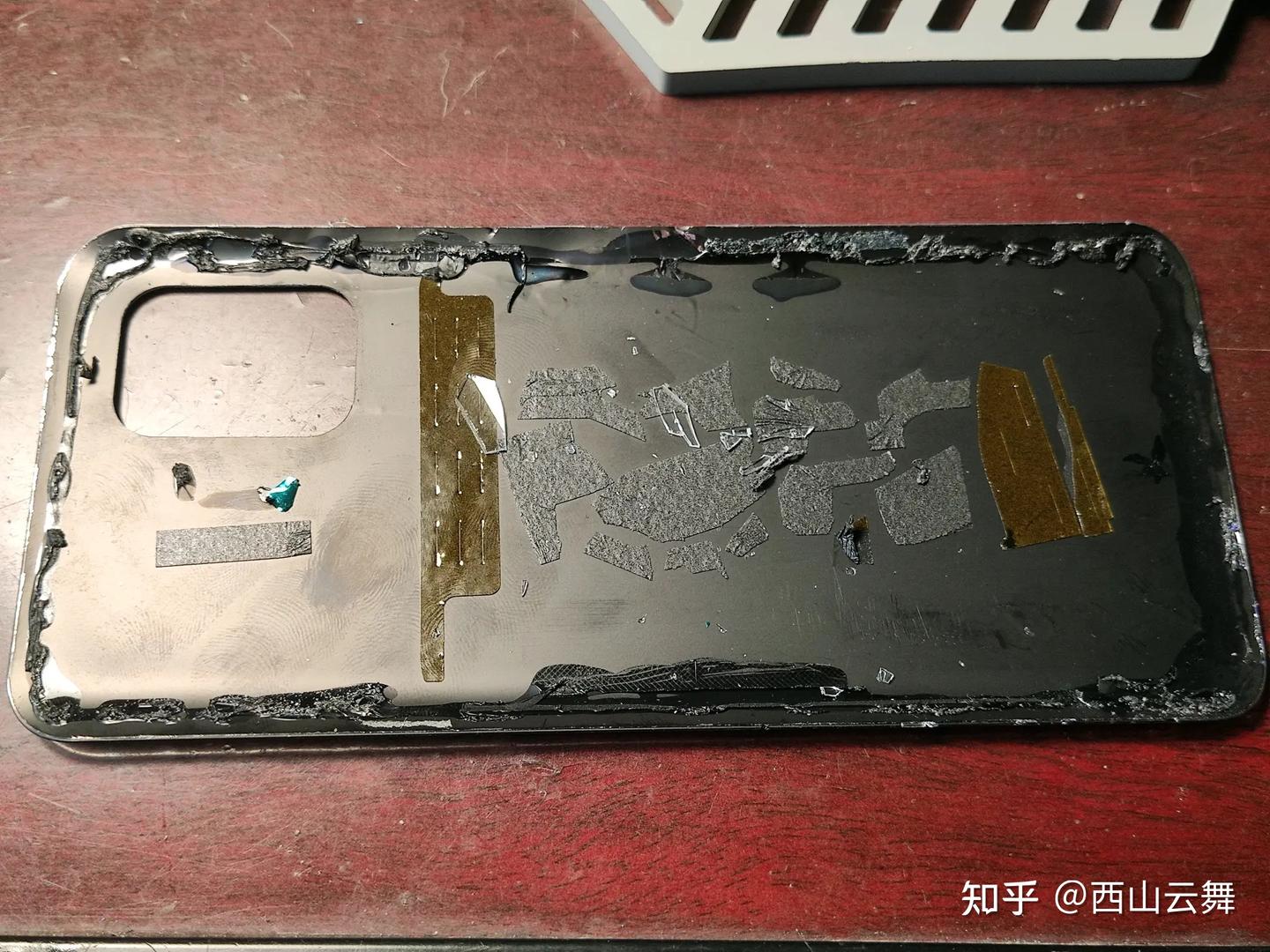

拆后盖的视频在b站就很多,技巧也没什么,就是用电吹风开高温档把手机背面沿边框一圈,慢慢转着圈吹5分钟,到烫手的温度。然后用刀片轻轻的插进手机后盖的边缘,开缝以后换一块塑料片,沿着后盖边缘划一圈。如果是第一次被拆的手机是很轻松的。
但是这台手机划开的时候非常困难,把后盖都翘爆裂了,我就知道这台手机维修过,后盖胶打的太多了。

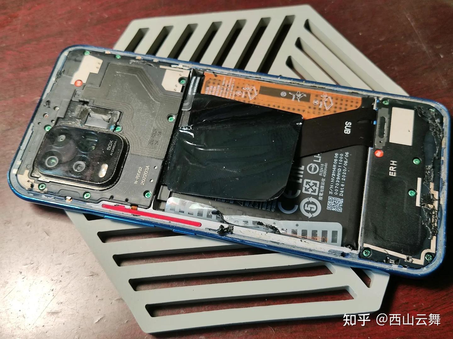

拆开之后果不其然,黑胶打的一团糟。
还好这台手机的螺丝没有拆卸痕迹,螺丝上的防拆标签还在,估计是后盖碎了换过。

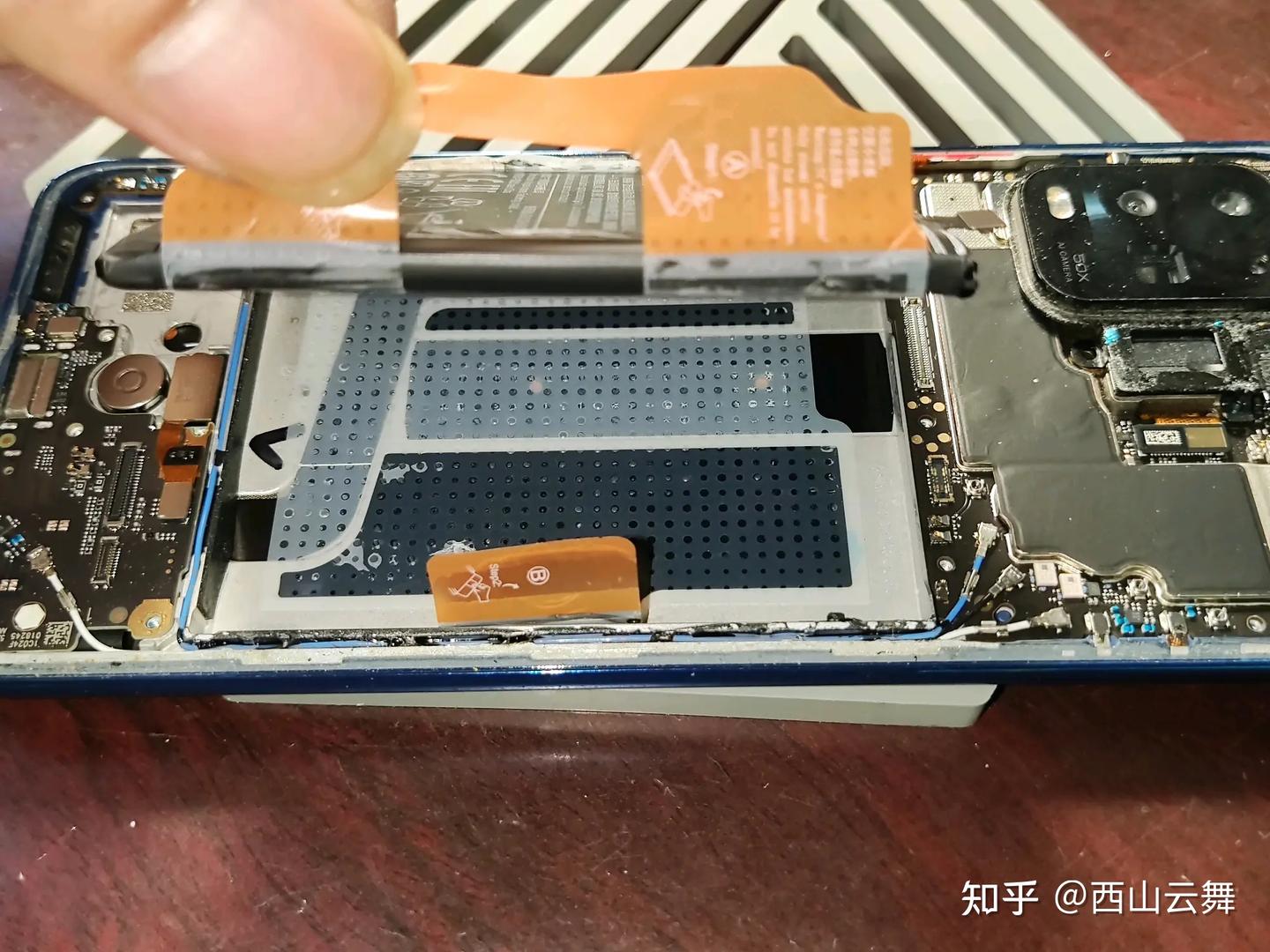

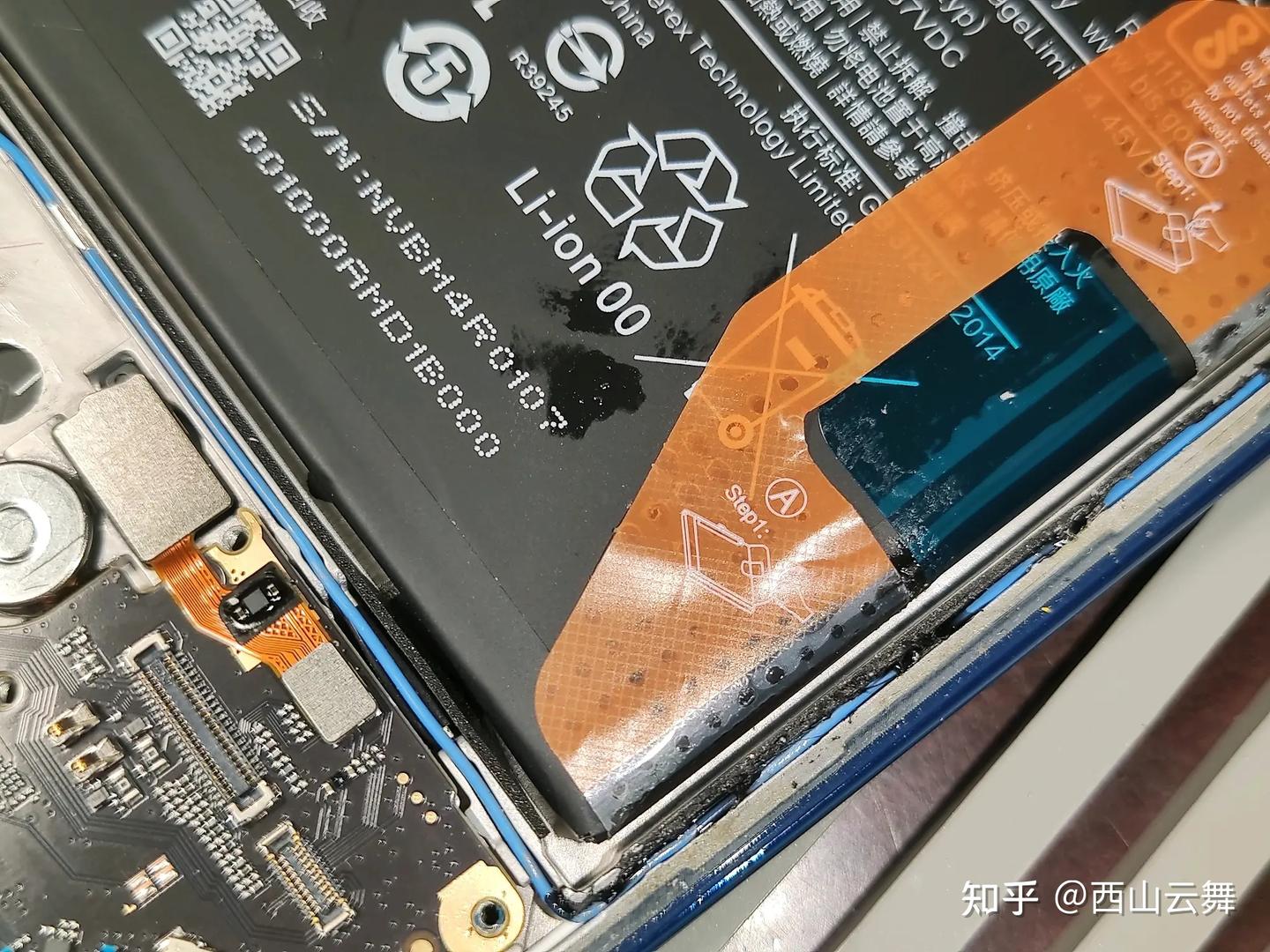

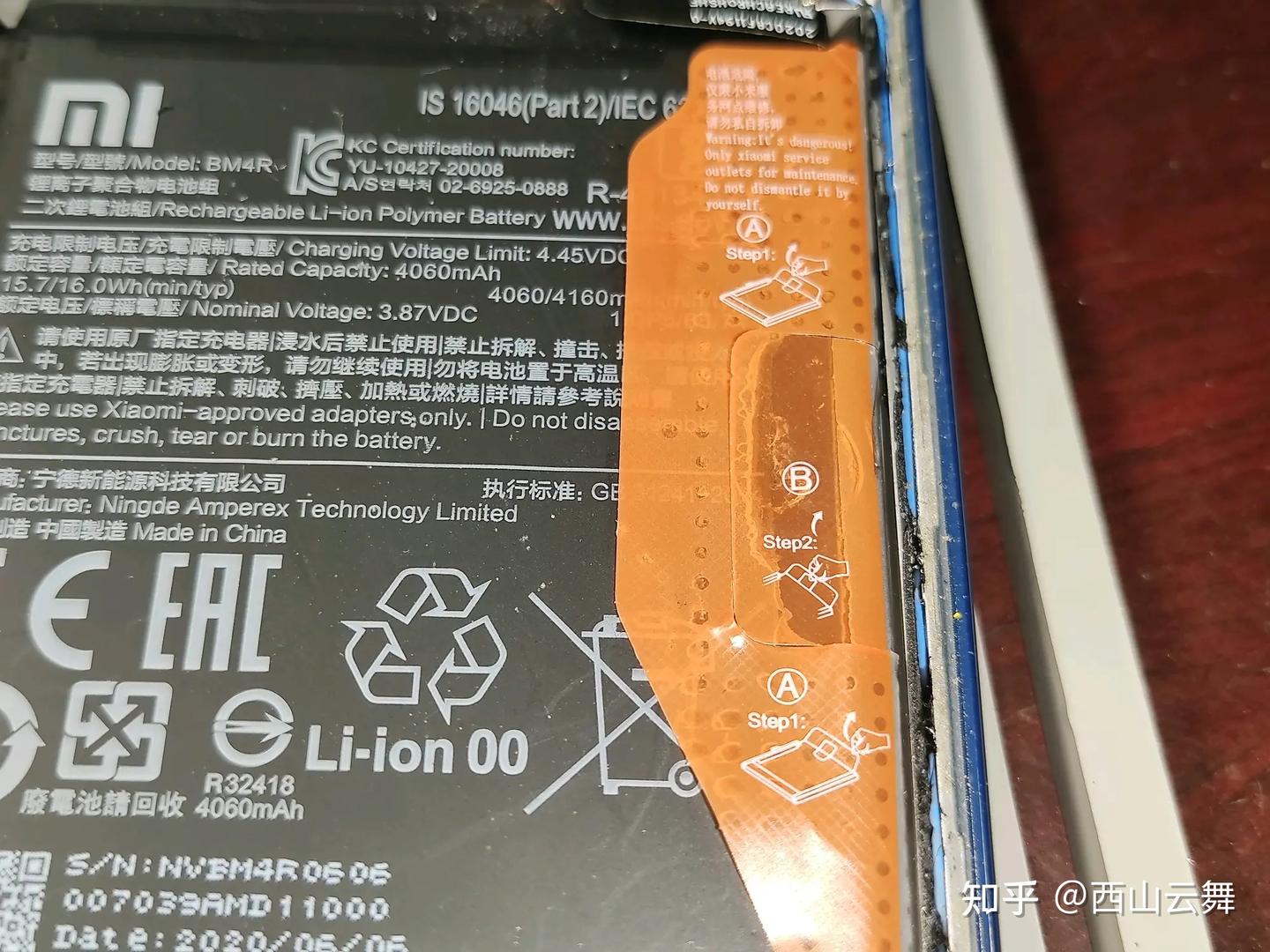

用无水酒精辅助清理了边框上的黑胶,旧电池的右侧有黄色塑料薄膜拉手,上面印了详细的拆电池步骤,但是其实是会误导人的。
应该把整片薄膜包括中间和两边的部分都从电池上扯开,然后左右手分别提着黄色薄膜的两边,食指抵着手机边框,用力往上提。这个时候要注意小心不要让屏幕受力,要不容易损坏屏幕。
把电池拉开之后,再捏着中间的黄色薄膜从手机中框上扯下来。

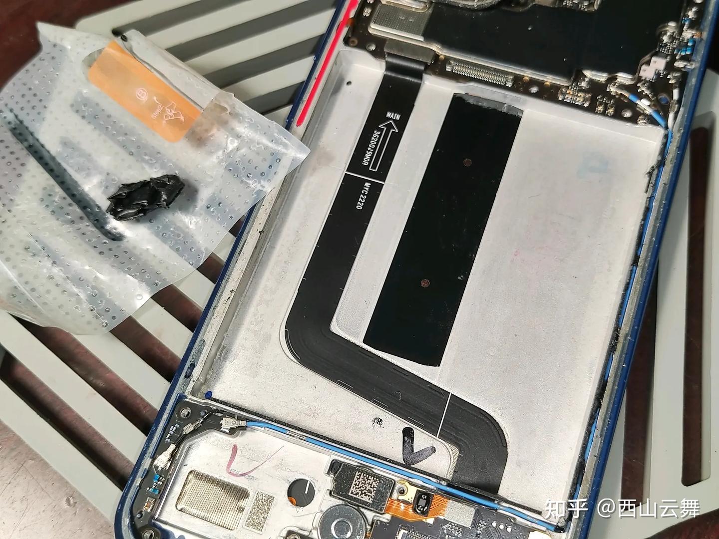

用无水酒精清理干净残胶。。
最后把新的电池离型纸撕掉,对好位置贴在原位即可。我把拉电池的薄膜用胶水粘到新电池上了,你别万一下次还要换电池的时候方便拆卸。

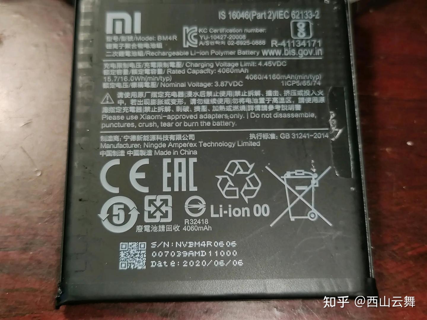

拆下来的原装电池也是宁德生产的。
背后也有另外一个容量,看起来是实测值。
