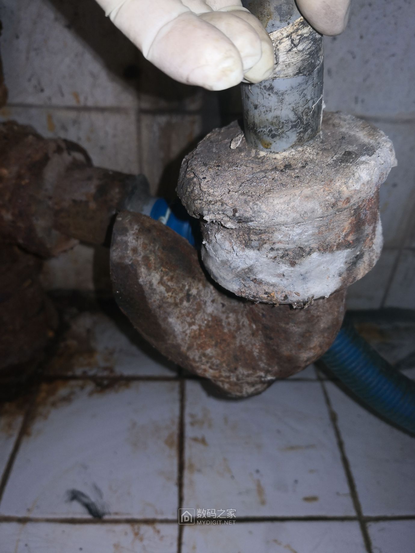

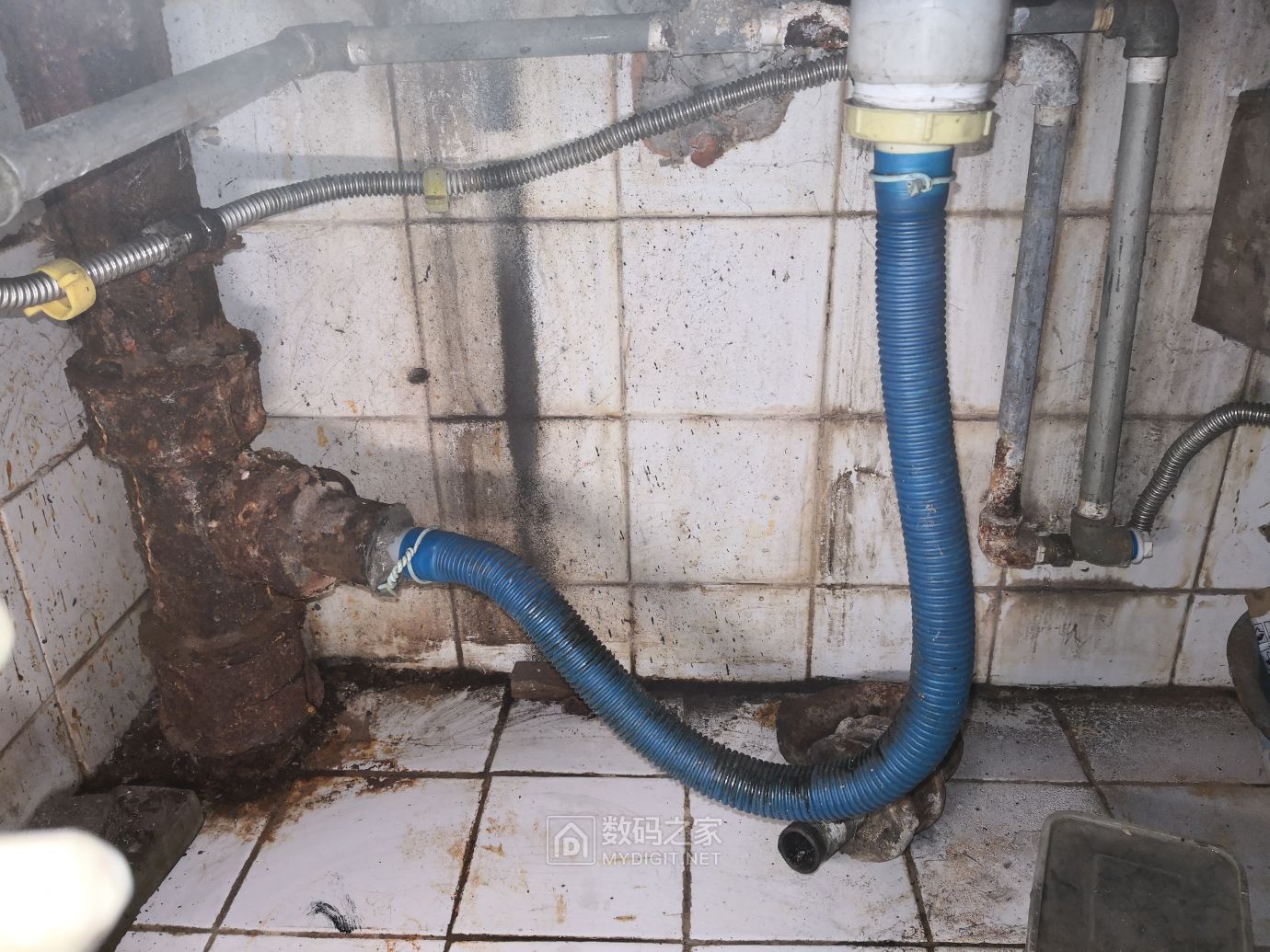

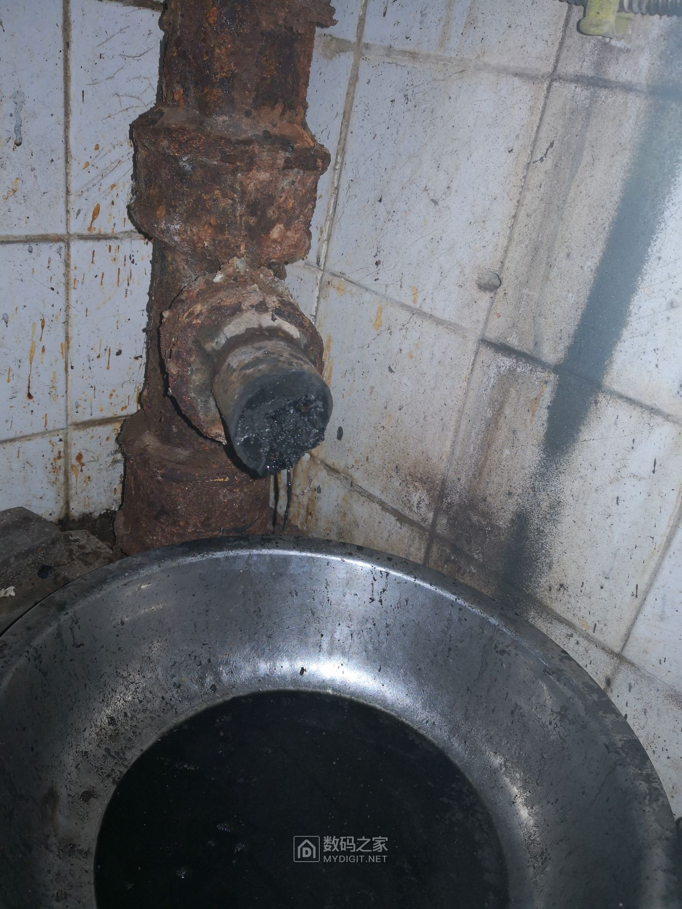

铸铁管盛水弯下的堵头锈死,拧不开,无法疏通,用角磨机割断,一看被油污彻底堵塞了,按图片中的办法改接。

发表于 2022-4-9 09:52:46 | 显示全部楼层
墙上开孔,放一条75的PVC管出去,接到雨水管,永远不堵了,这是经验之谈

黒锈~看来连氧气都透不进,根本疏通无望,切了才是靠谱的疏通之道。
