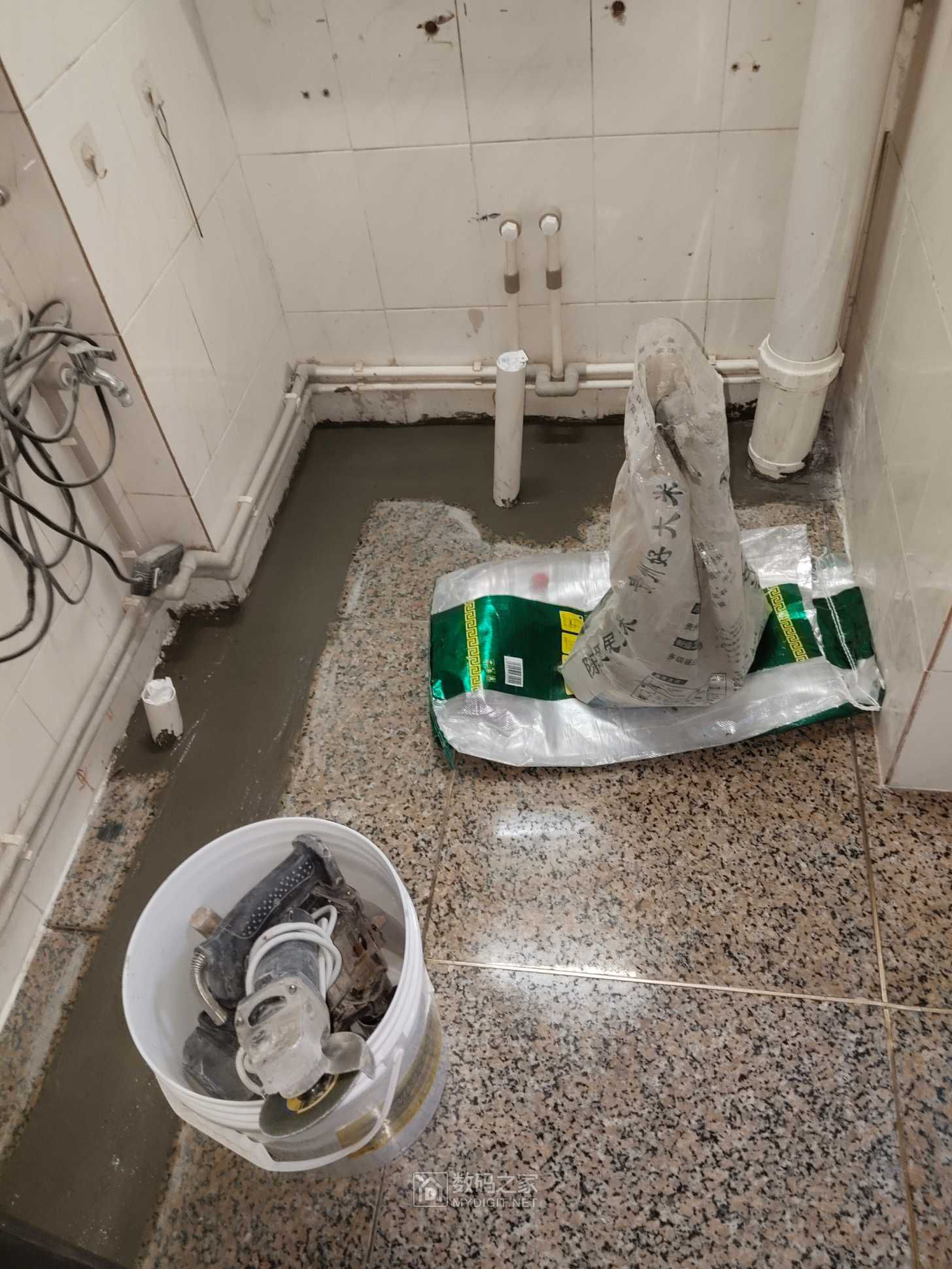

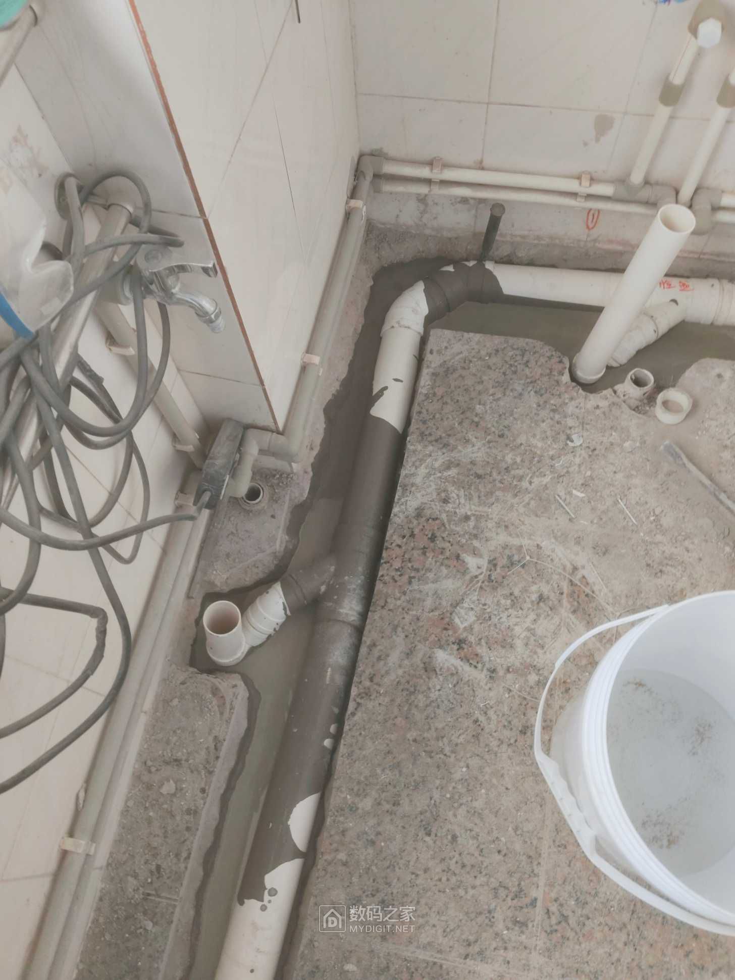

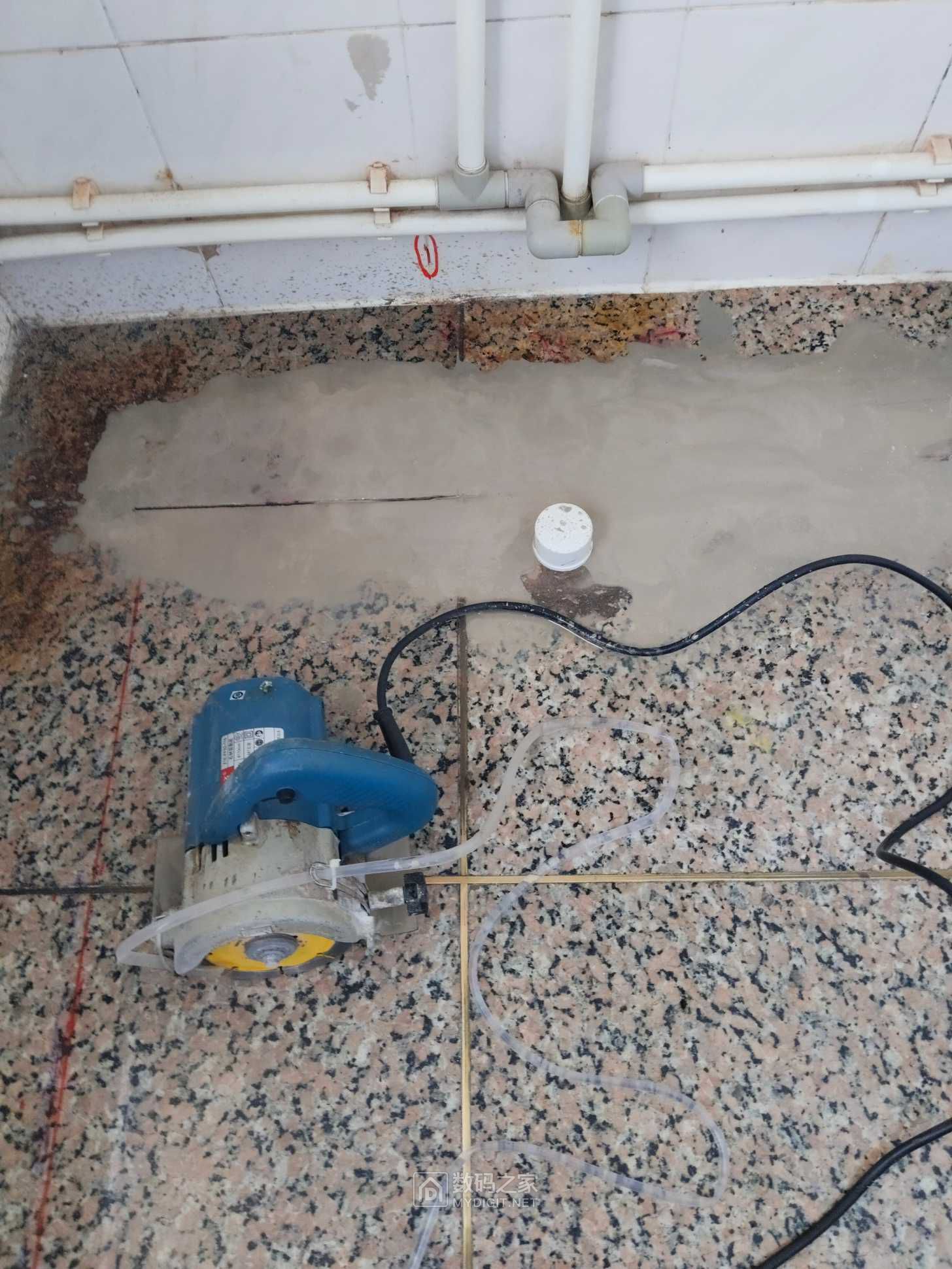

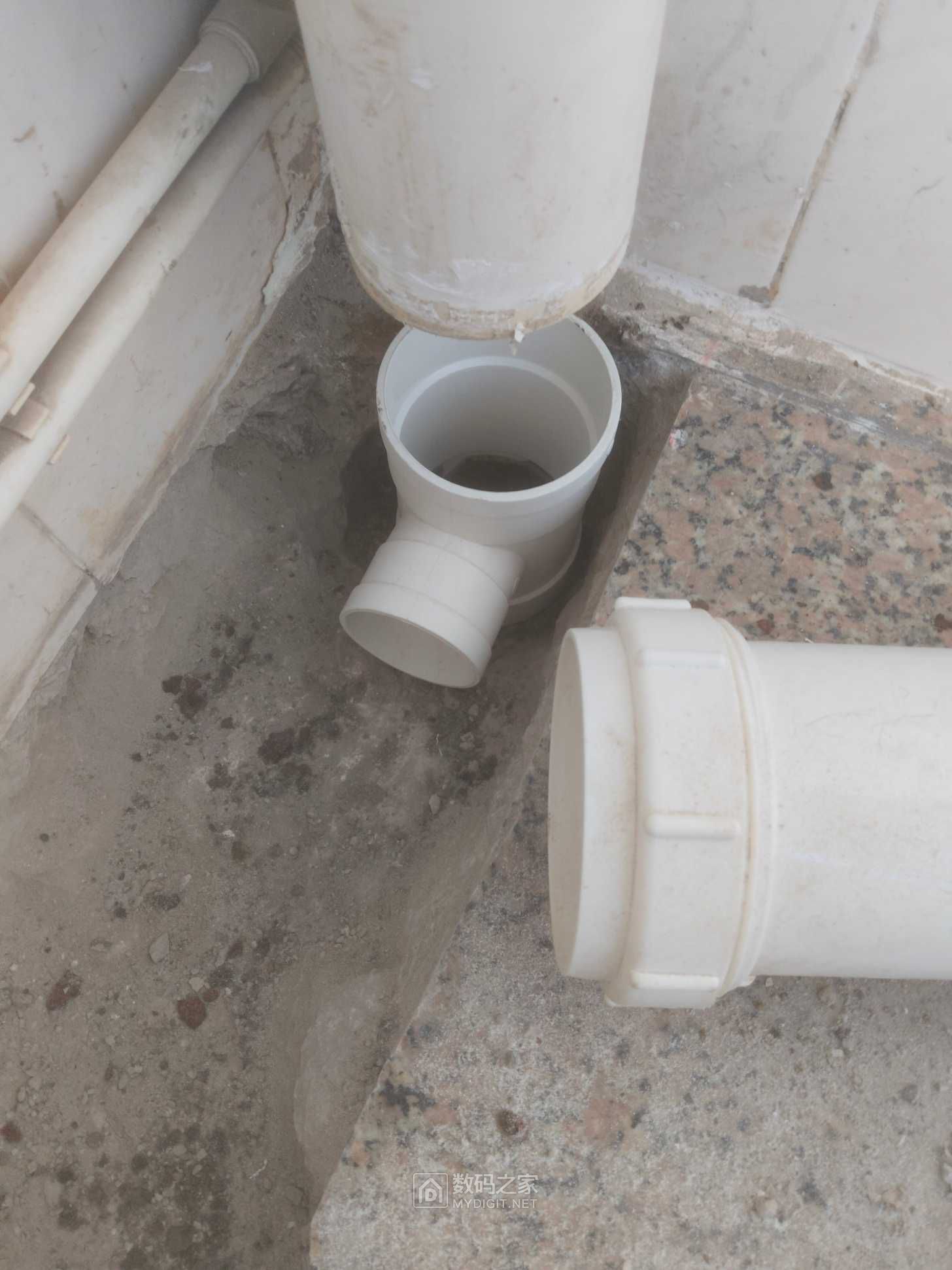

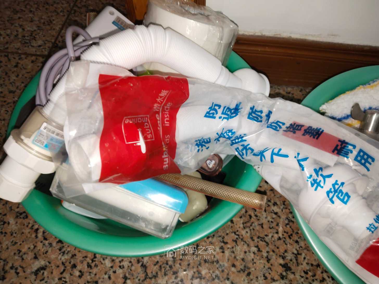

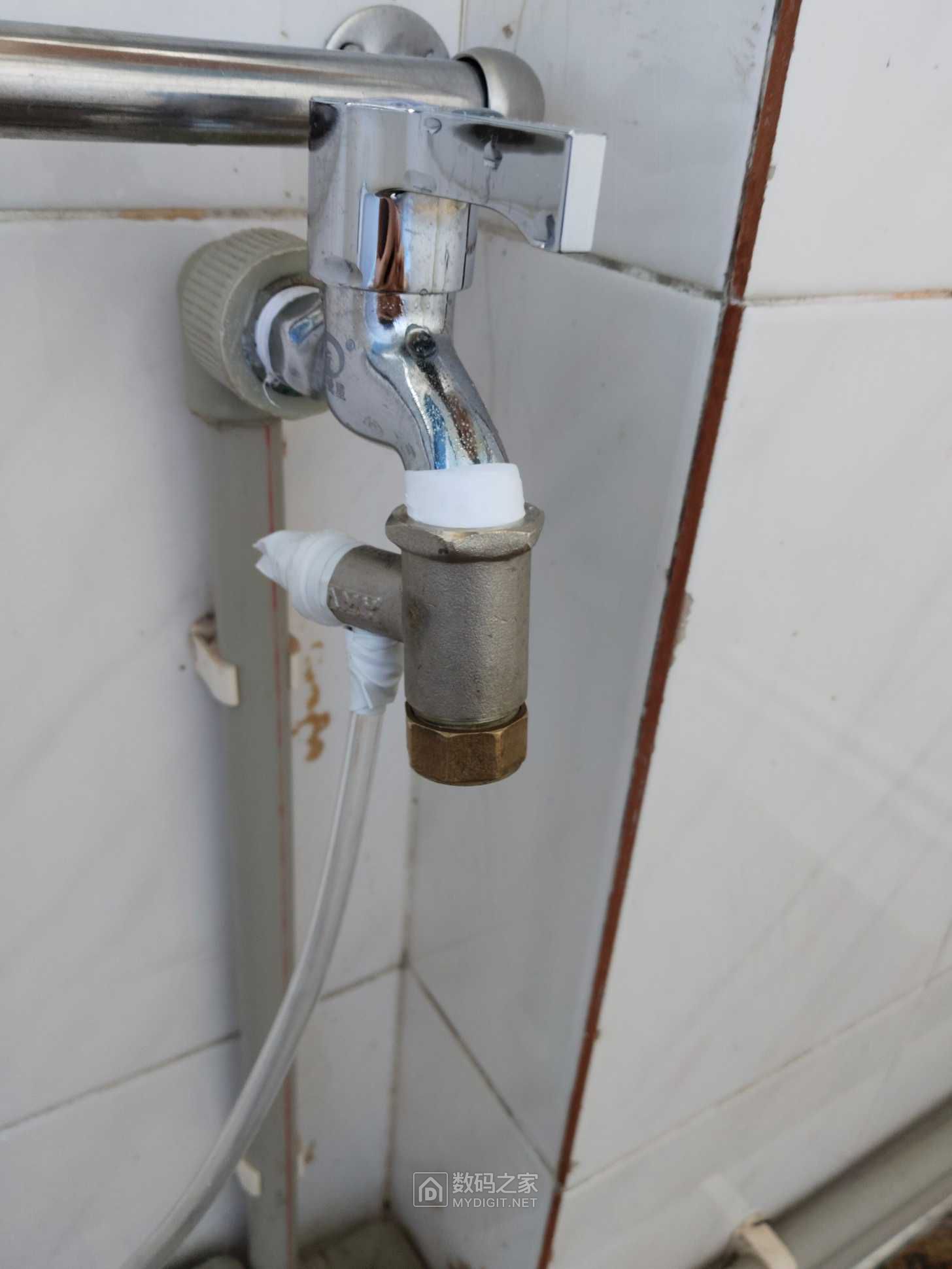

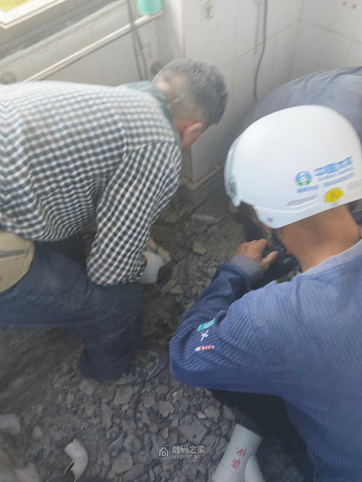

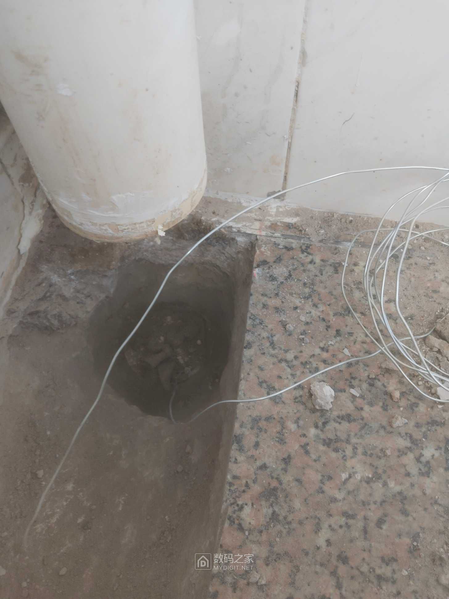

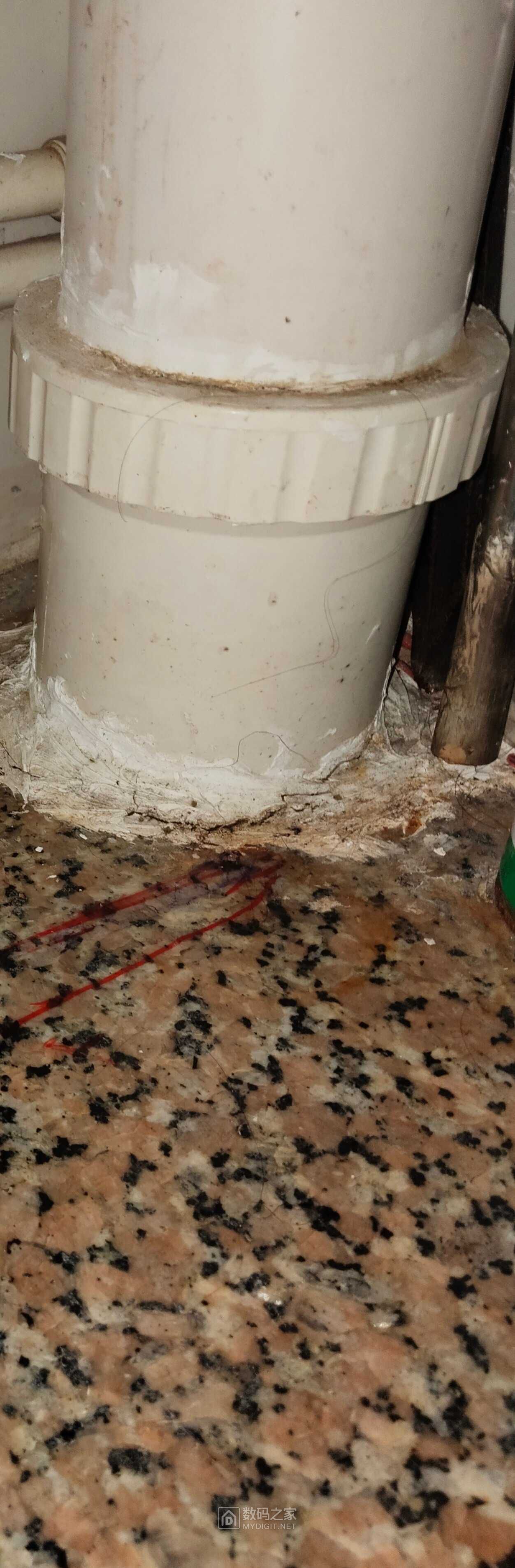

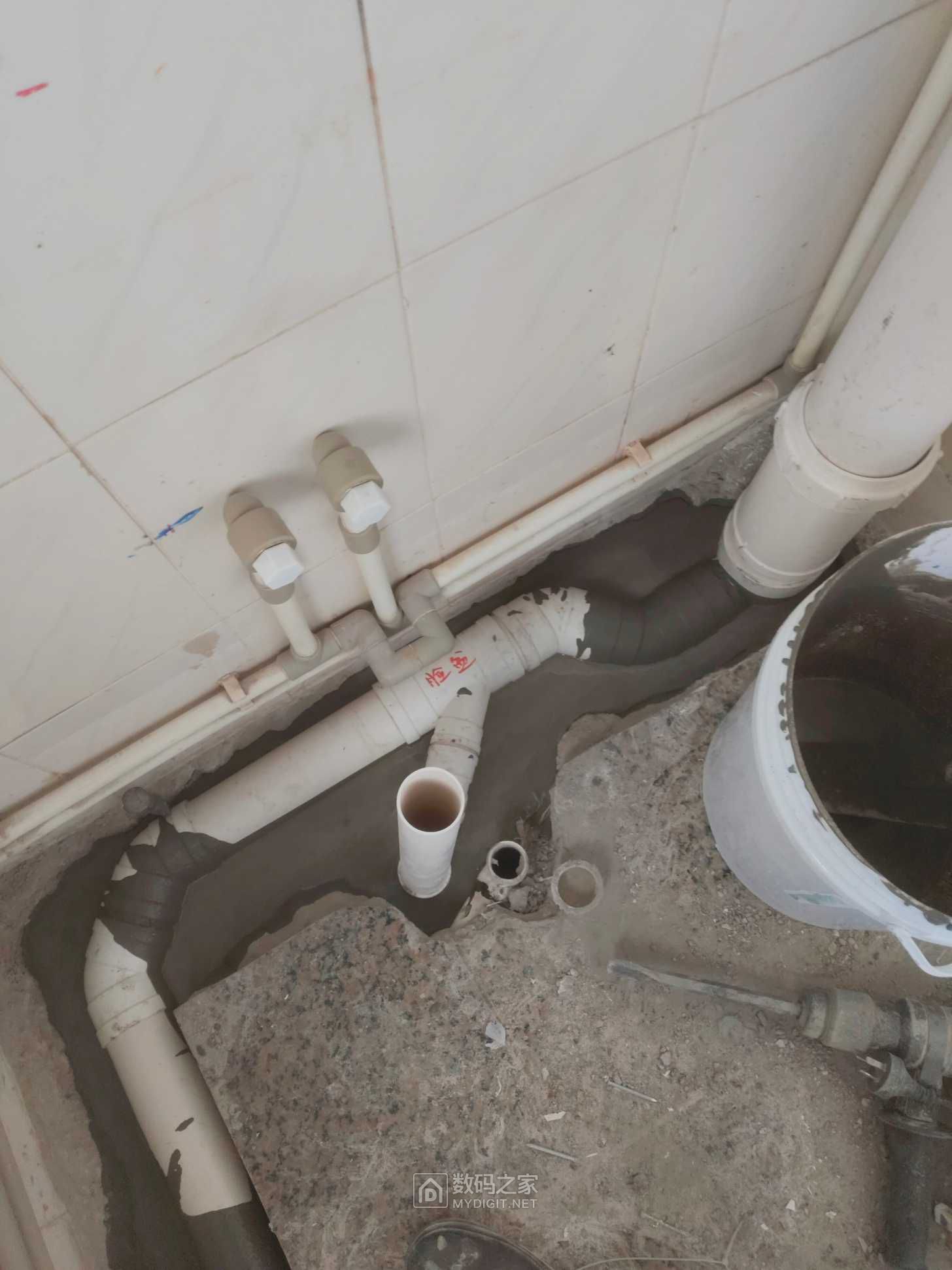

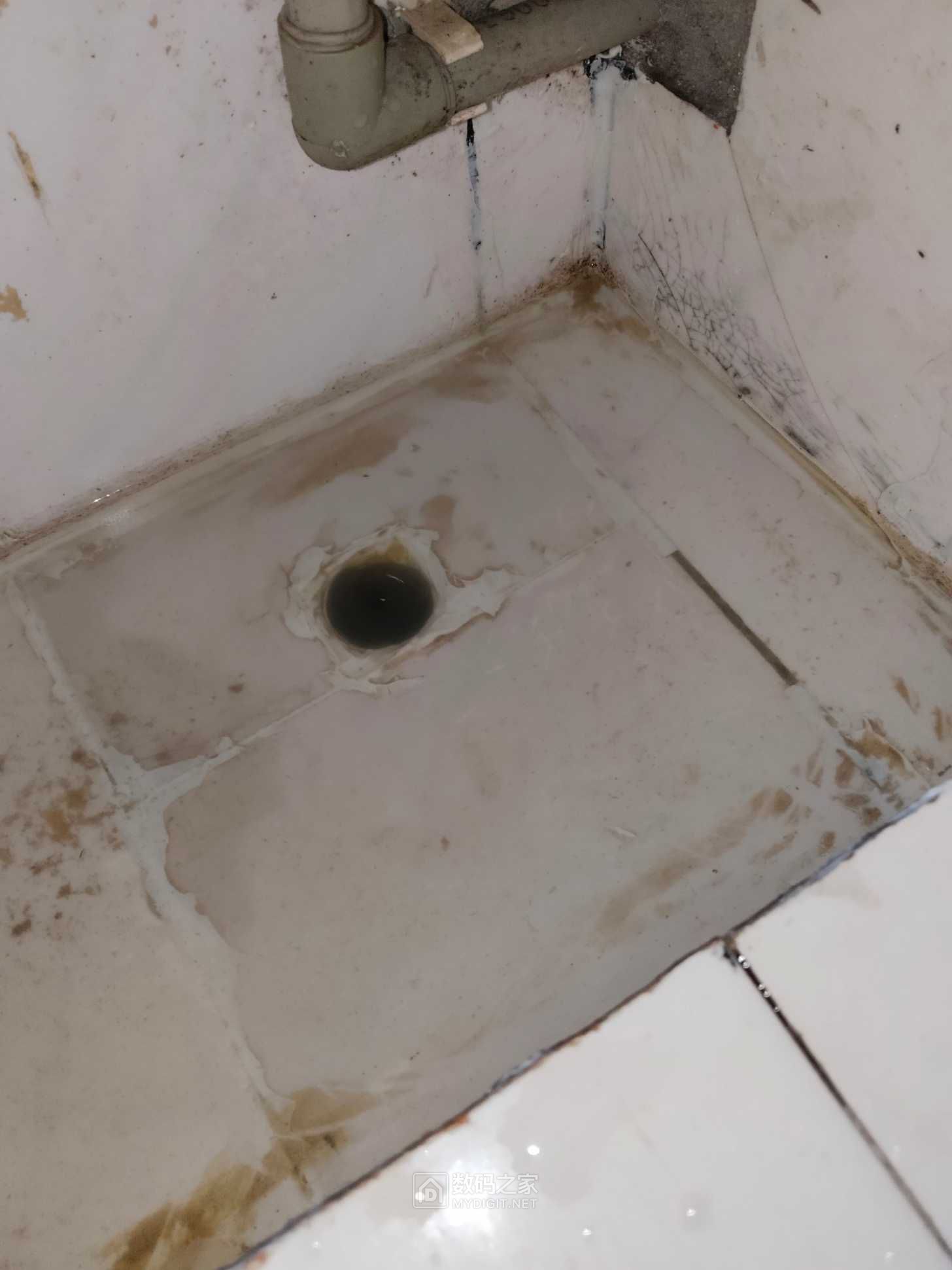

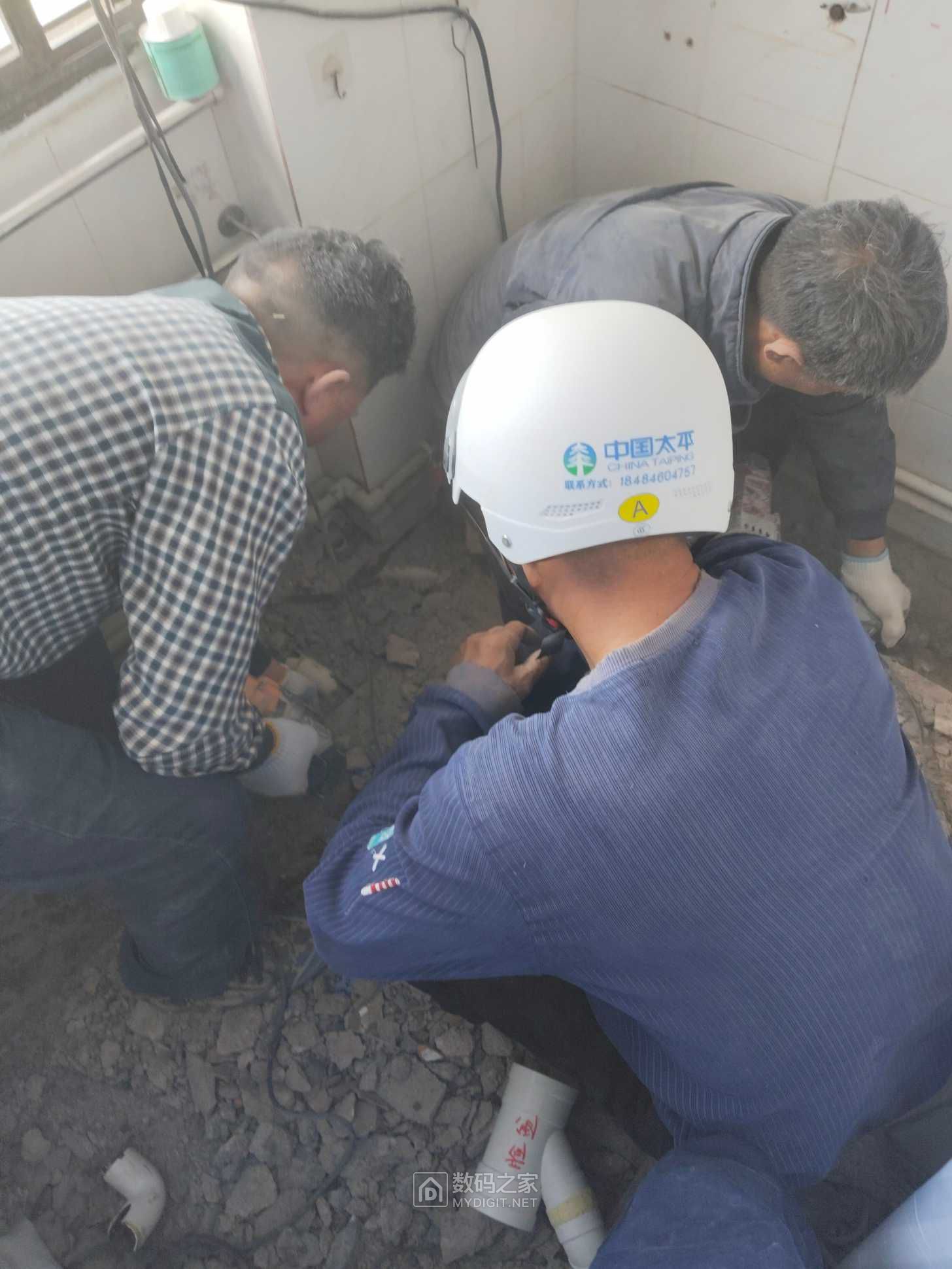

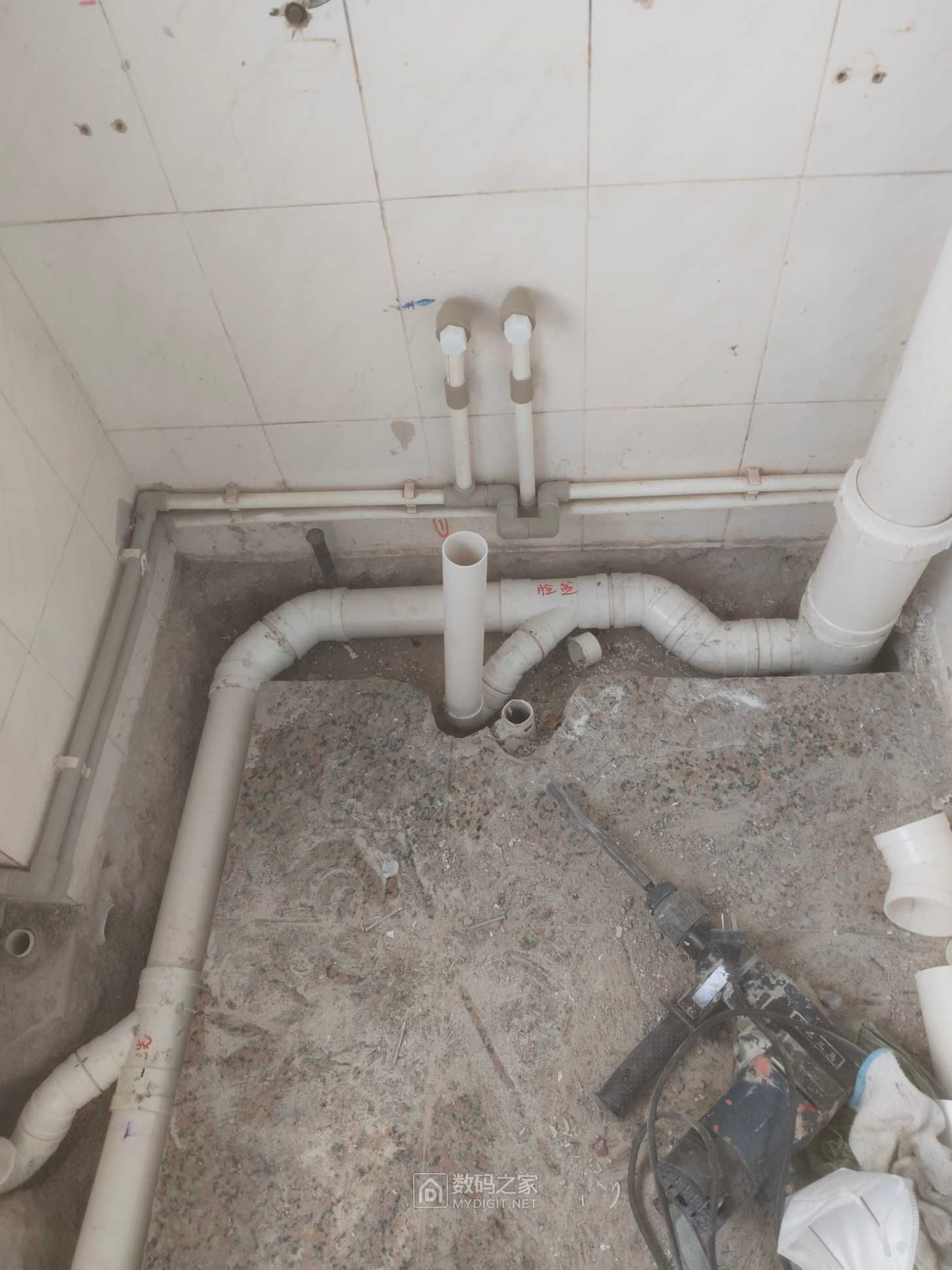

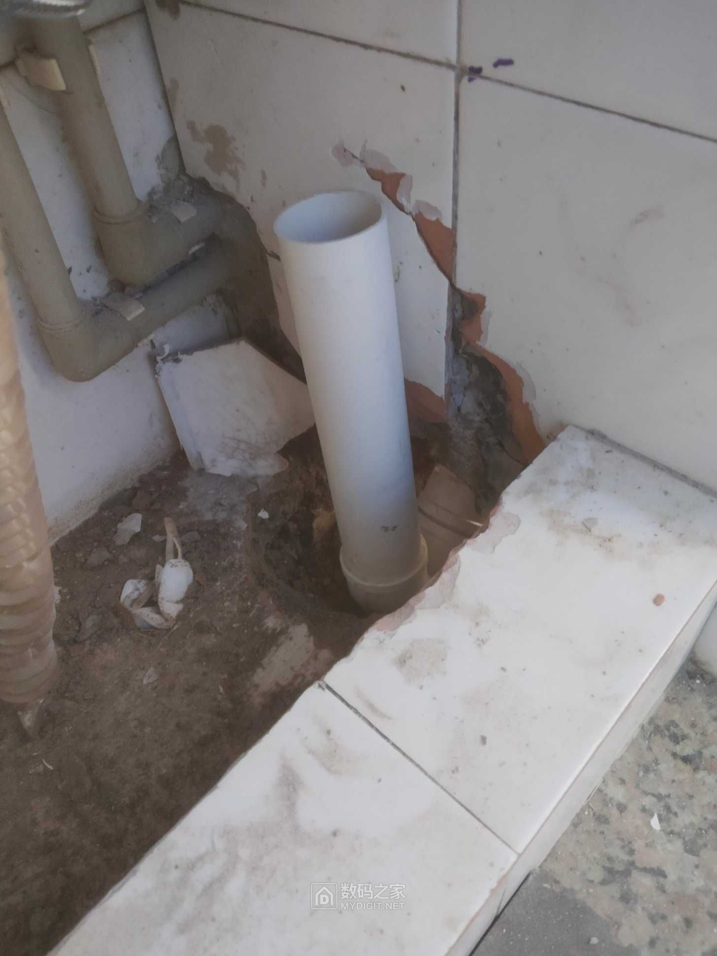

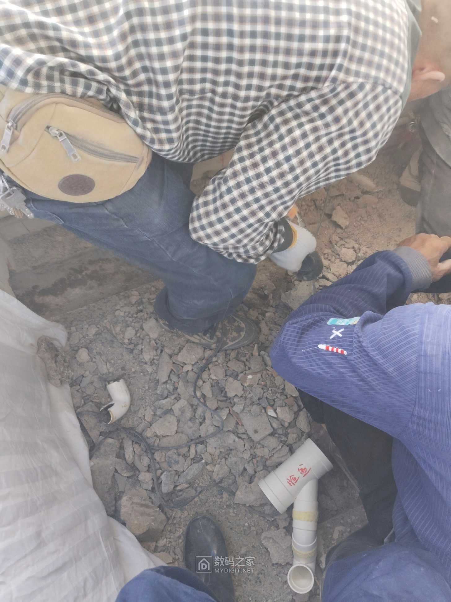

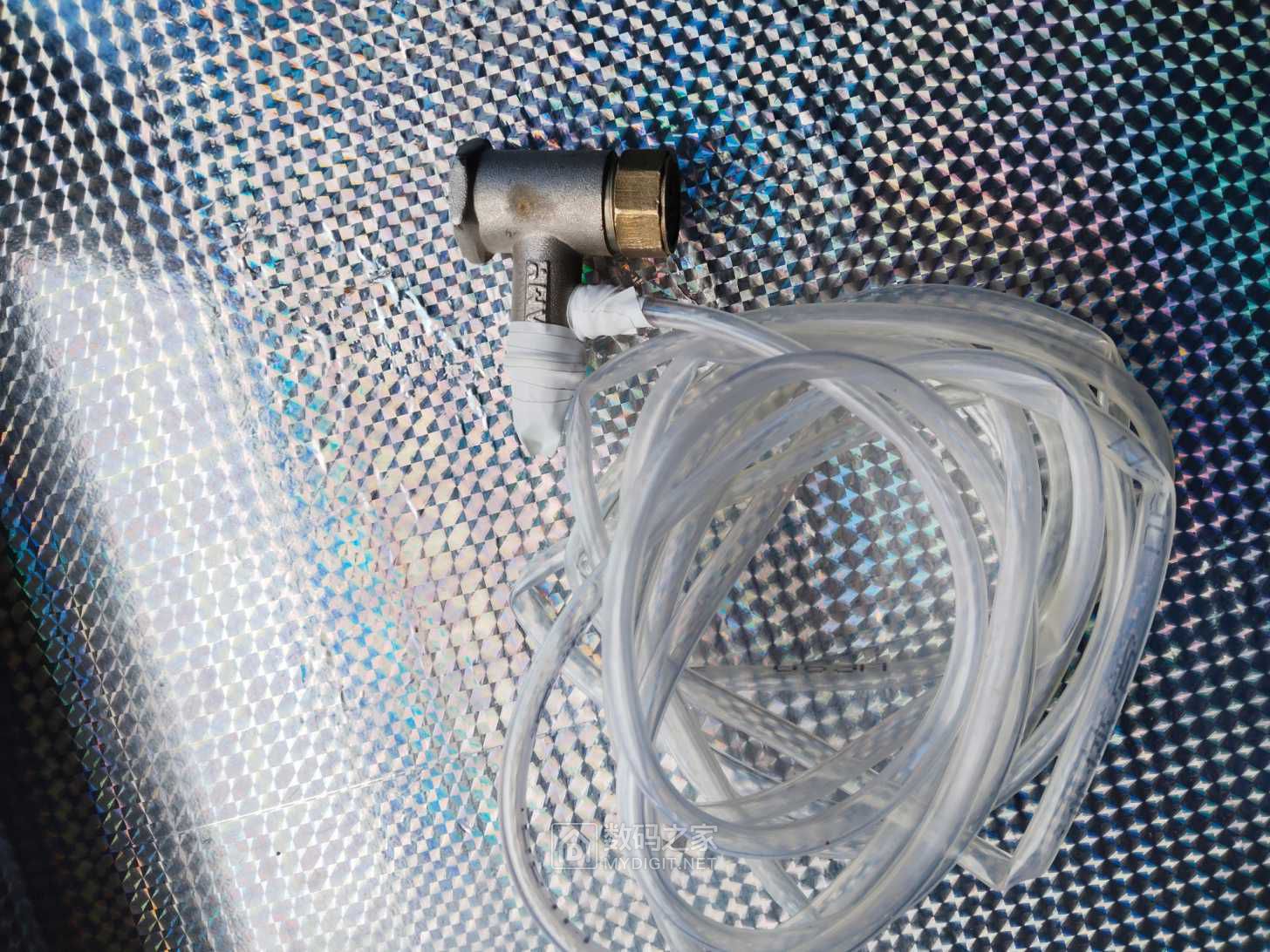

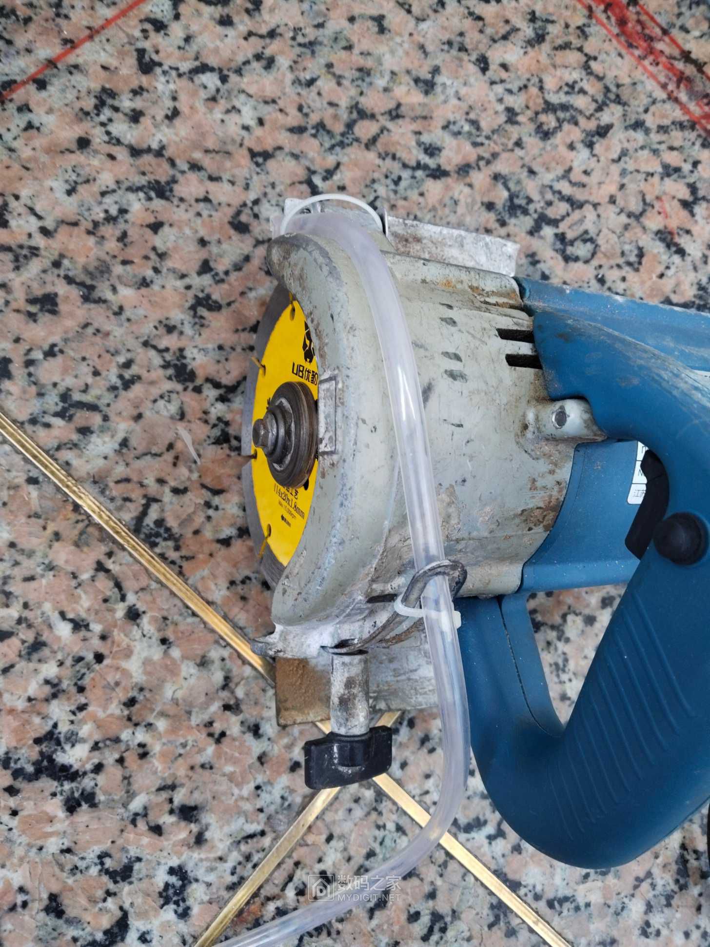

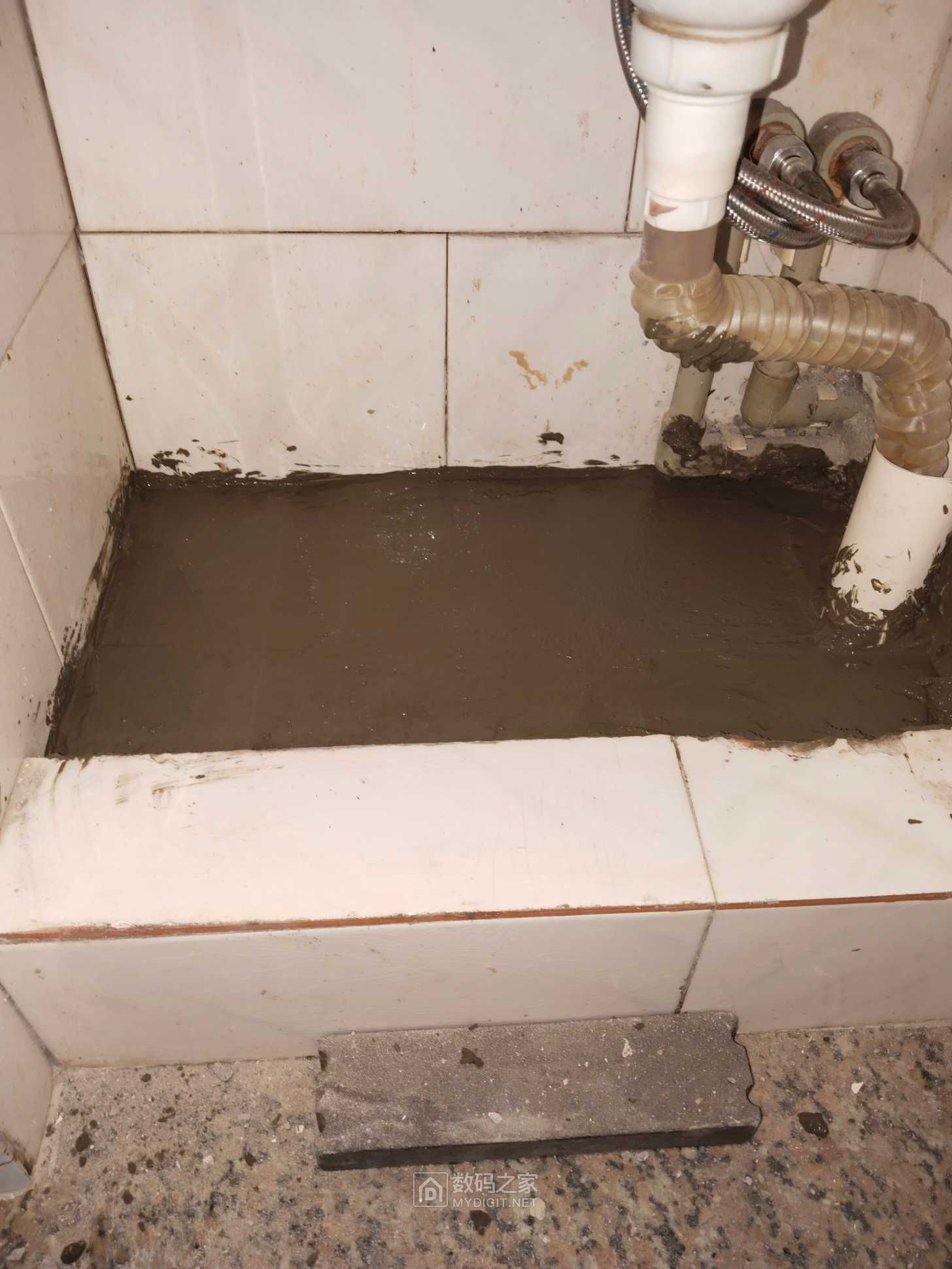

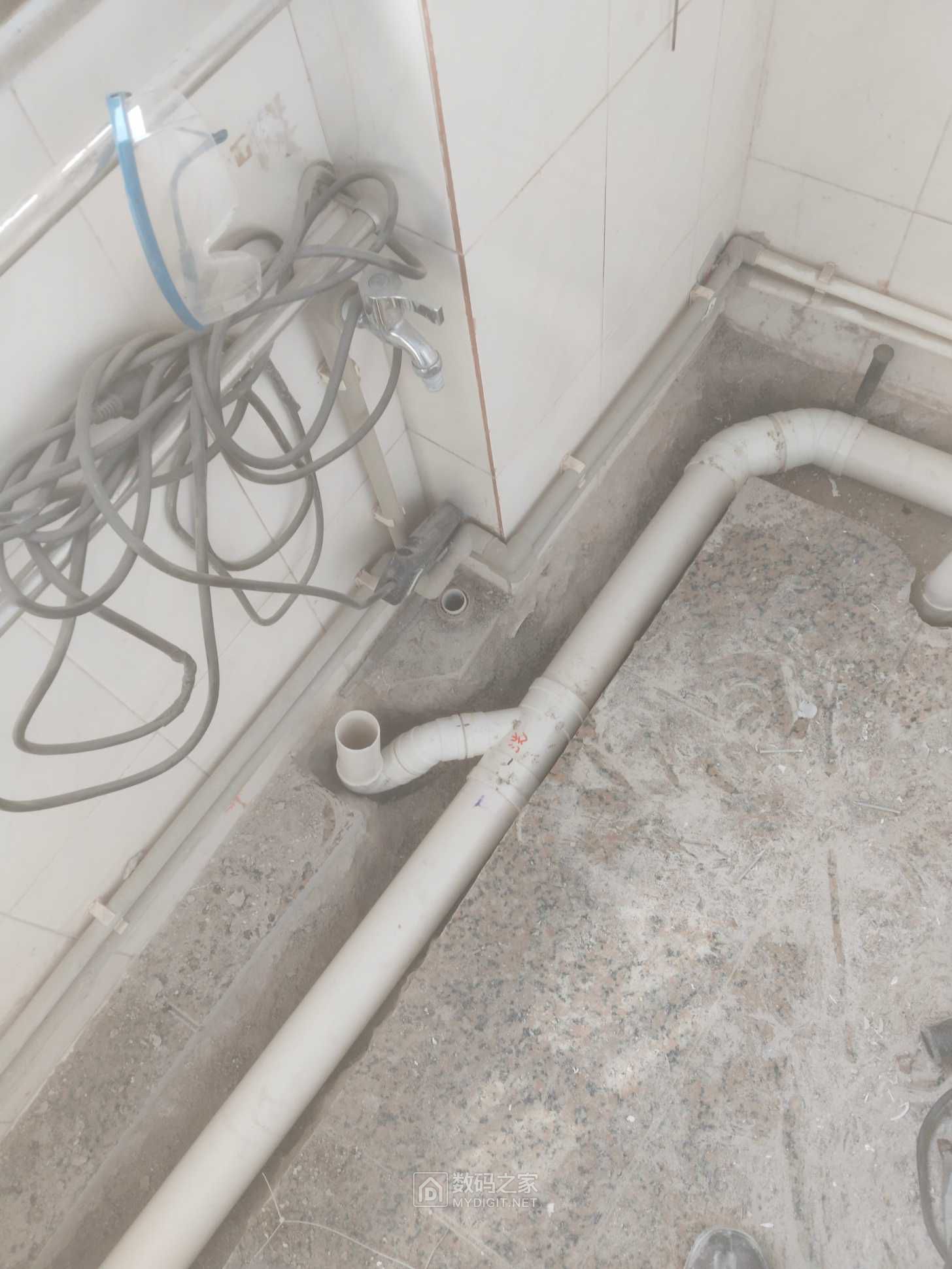

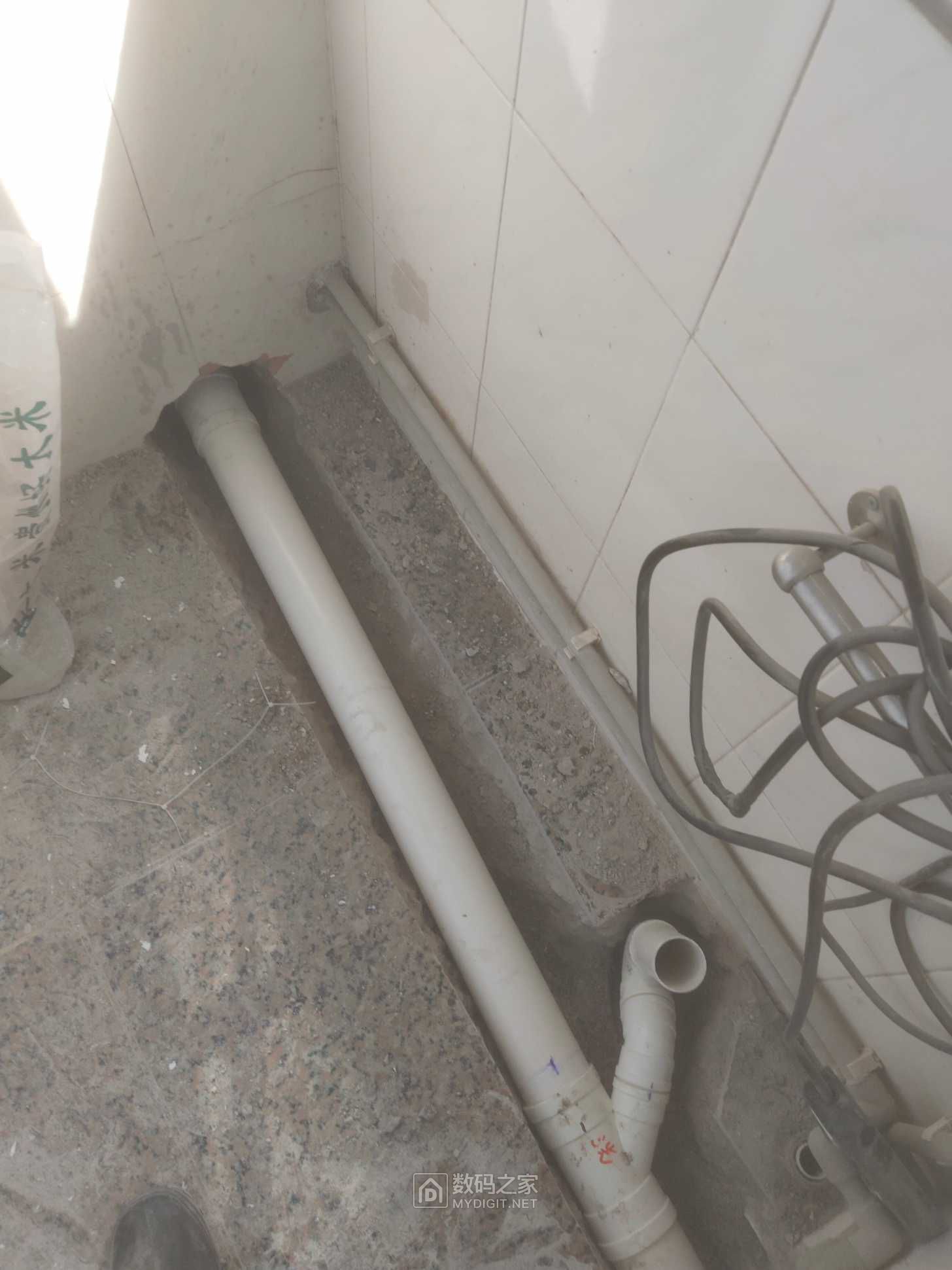

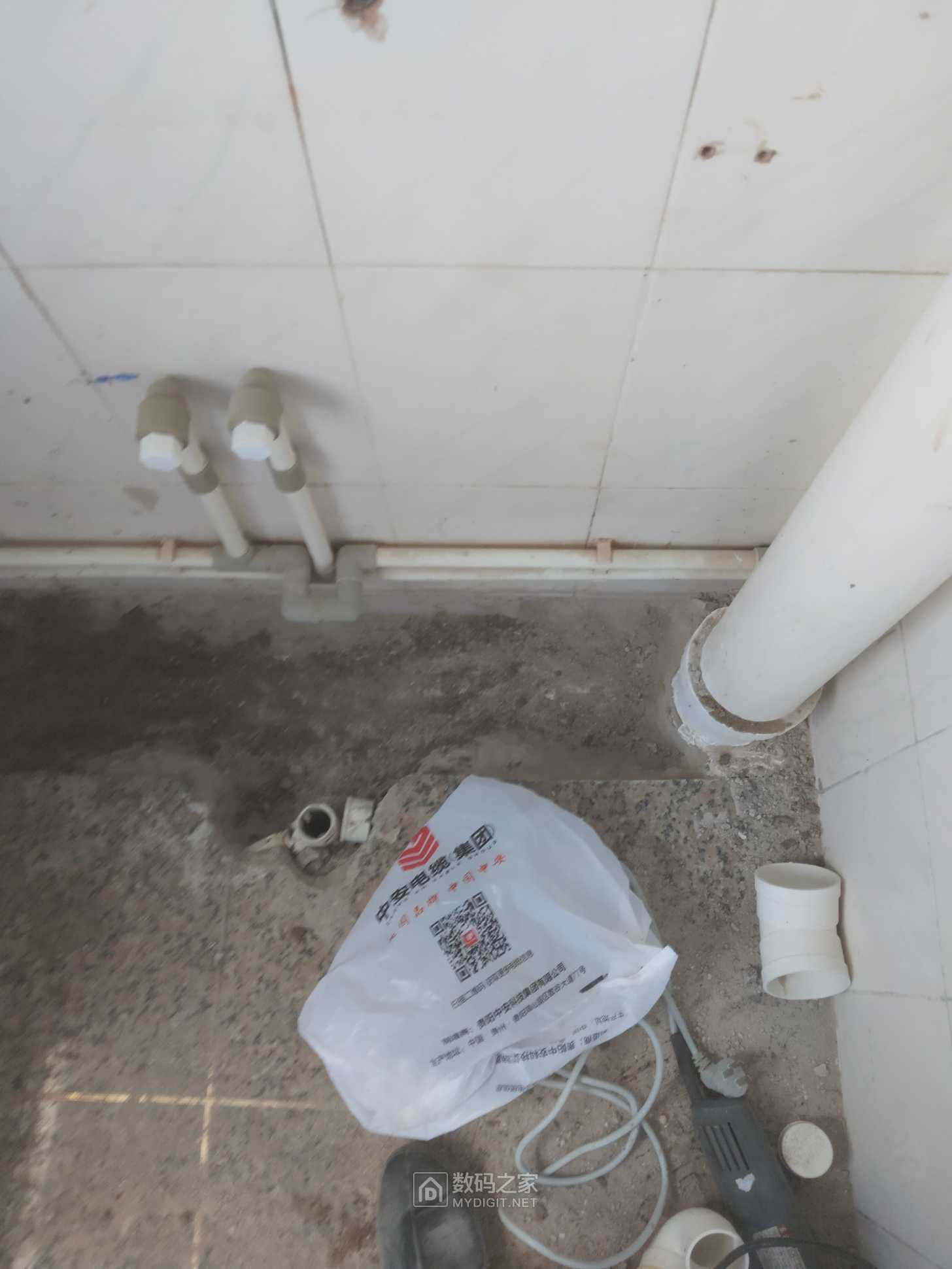

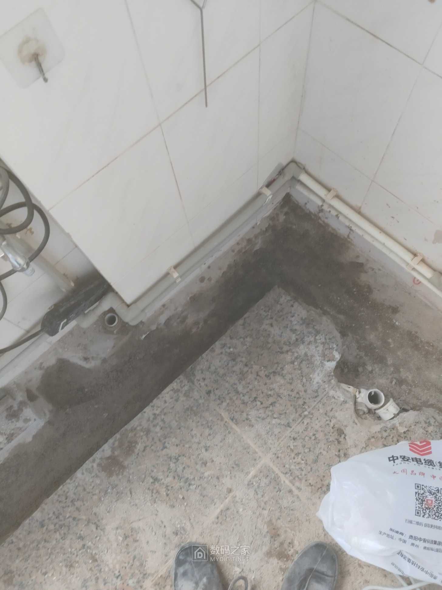

原房主用40管做下水管,导致现在菜盆下水相当缓慢,思虑已久,今五一节开工,中途因自己的电锤不给力,上街让人来挖槽(要价100大洋),管道适当做有坡度,总花费用220元(包100在内),水泥沙子上班地方找的(在改造人行道),找了一包水泥,沙尽量放少些,原水槽要贴磁砖,下水软管将换潜水艇软管,电热水器泄压阀改给云石机刀片加水好用很,好些住户请人搞外管,估计费用也不低,上图片了。
