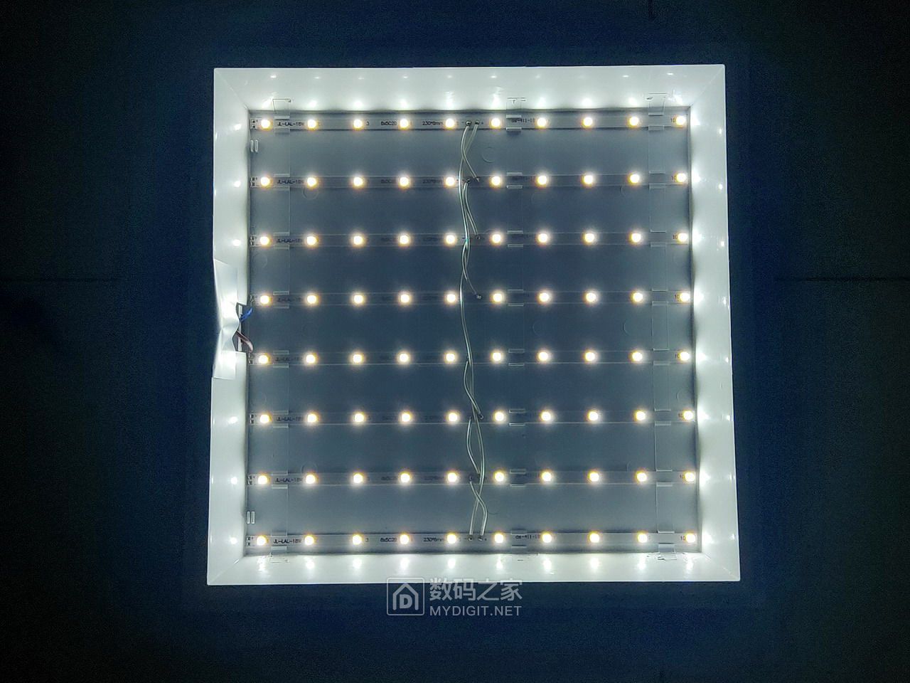

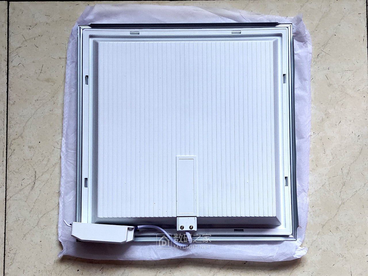

再一次疫情封控在家,先把家里客厅吸顶灯修了,反正就是换灯珠,不发帖了
然后就是老爸老早拿过来的几个平板灯,看样子也是捡的,不知屯了多久
1个灯不亮,2个闪灯

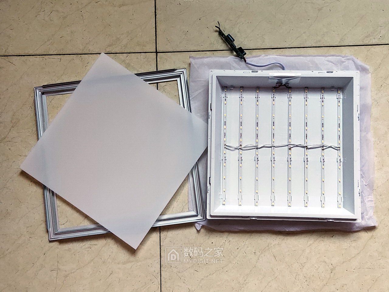

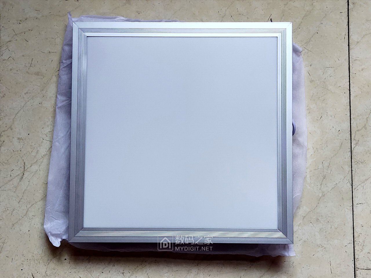

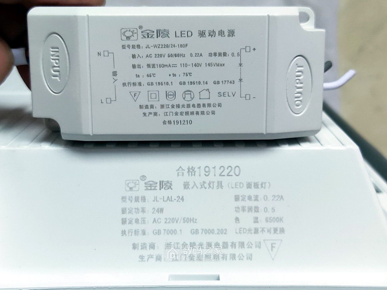

常见平板灯都是侧入式的,这个金陵是直下式,功率还不小,有24W
外观挺新的,
驱动和灯体上的参数,高压的

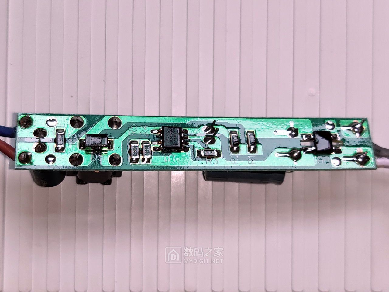

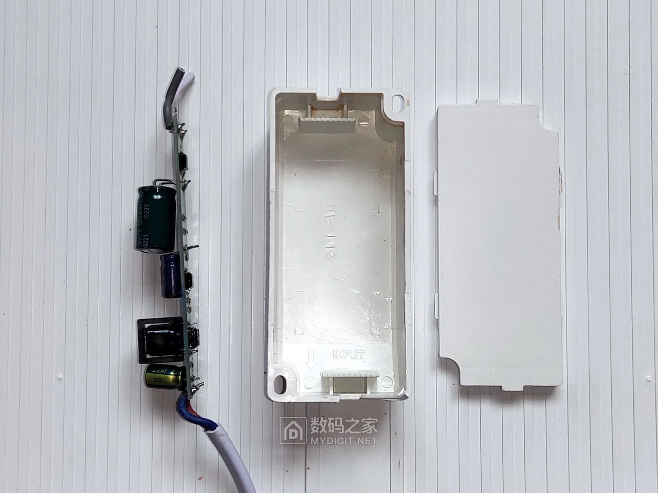

先看下驱动

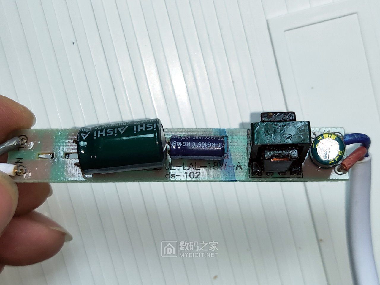

板子正面

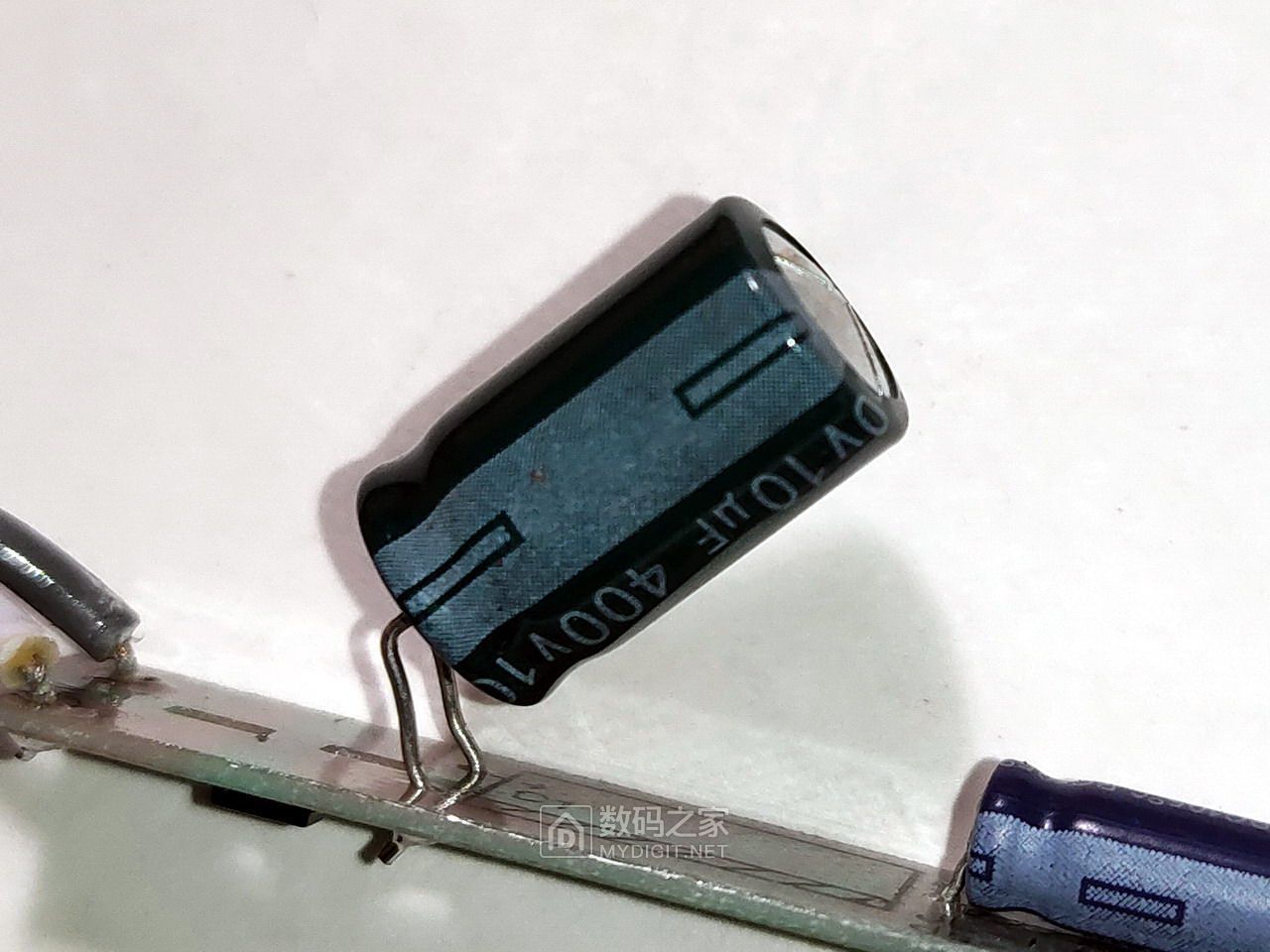

PS:开始偶竟然没注意到高压电容怀孕了
板子背面,都没明显问题

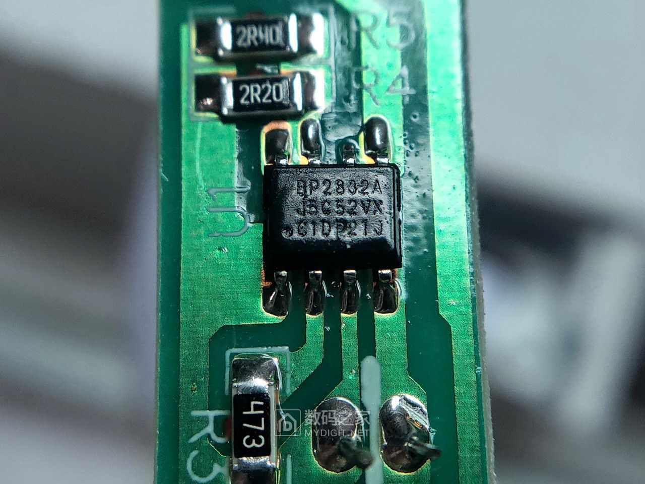

PWM非隔离恒流驱动芯片

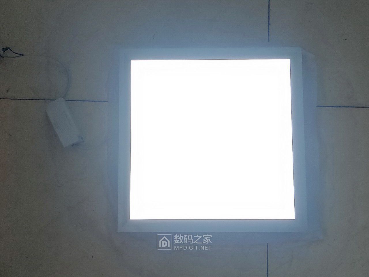

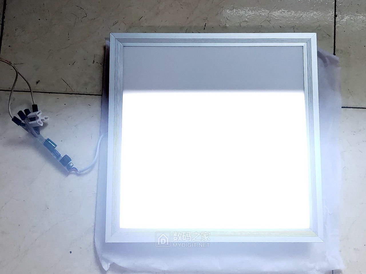

通电测试,就跟个频闪灯一样,差点闪瞎偶的眼
连拍10几张才捕捉到亮灯,灯是整体闪烁的,只看见部分亮是因为摄像头扫描的原因
根据以往经验,一般是有灯珠挂了

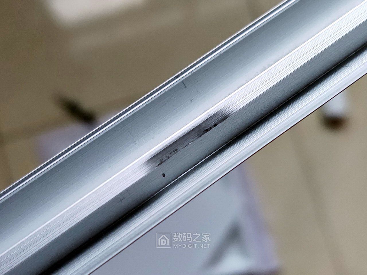

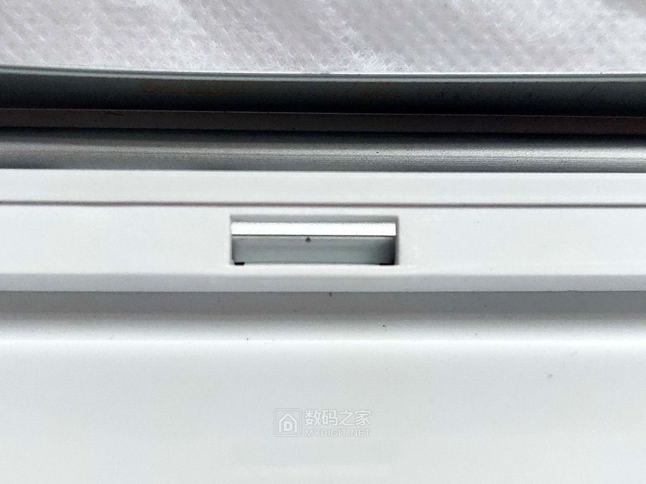

这个灯没螺丝,全是卡扣
偶插插插,边框得变形才能取下来
终于拆开了

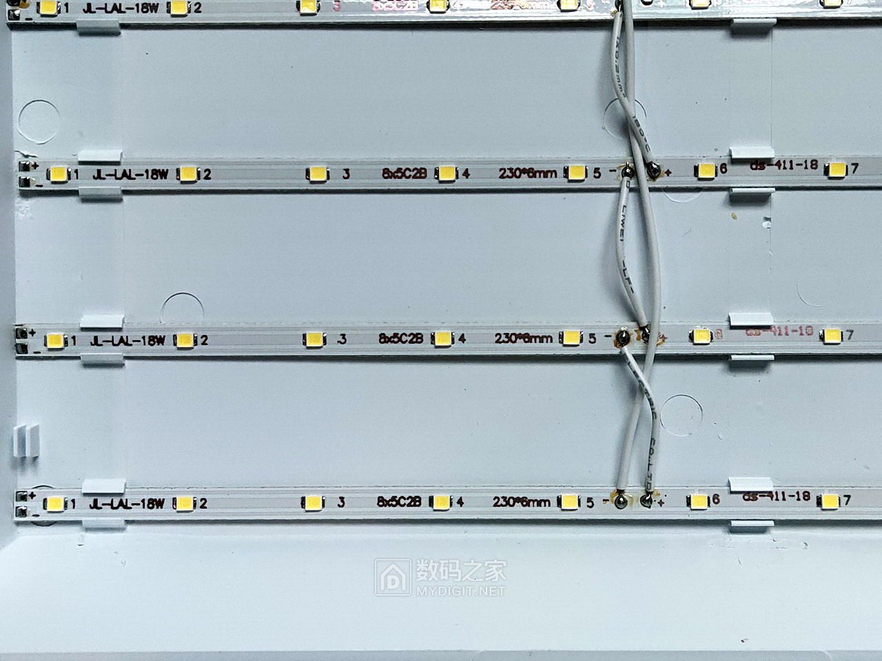

直下式的LED灯条在底面,所以灯体比较厚
每个灯条为5串2并,然后8个灯条再串联,灯板总电压至少得120V以上了
目测没有灯珠异常,又用万用表把80个2835灯珠全测了一遍
看起来都是好的
那只能是驱动问题了

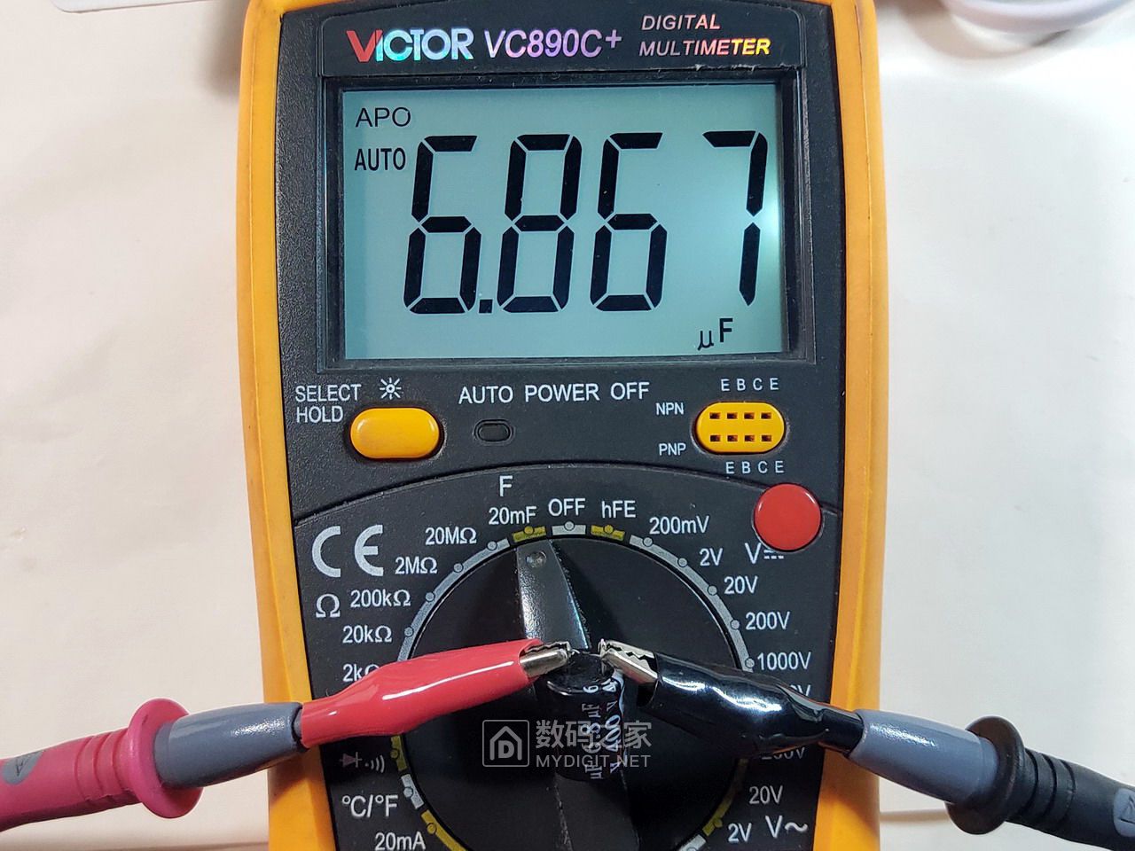

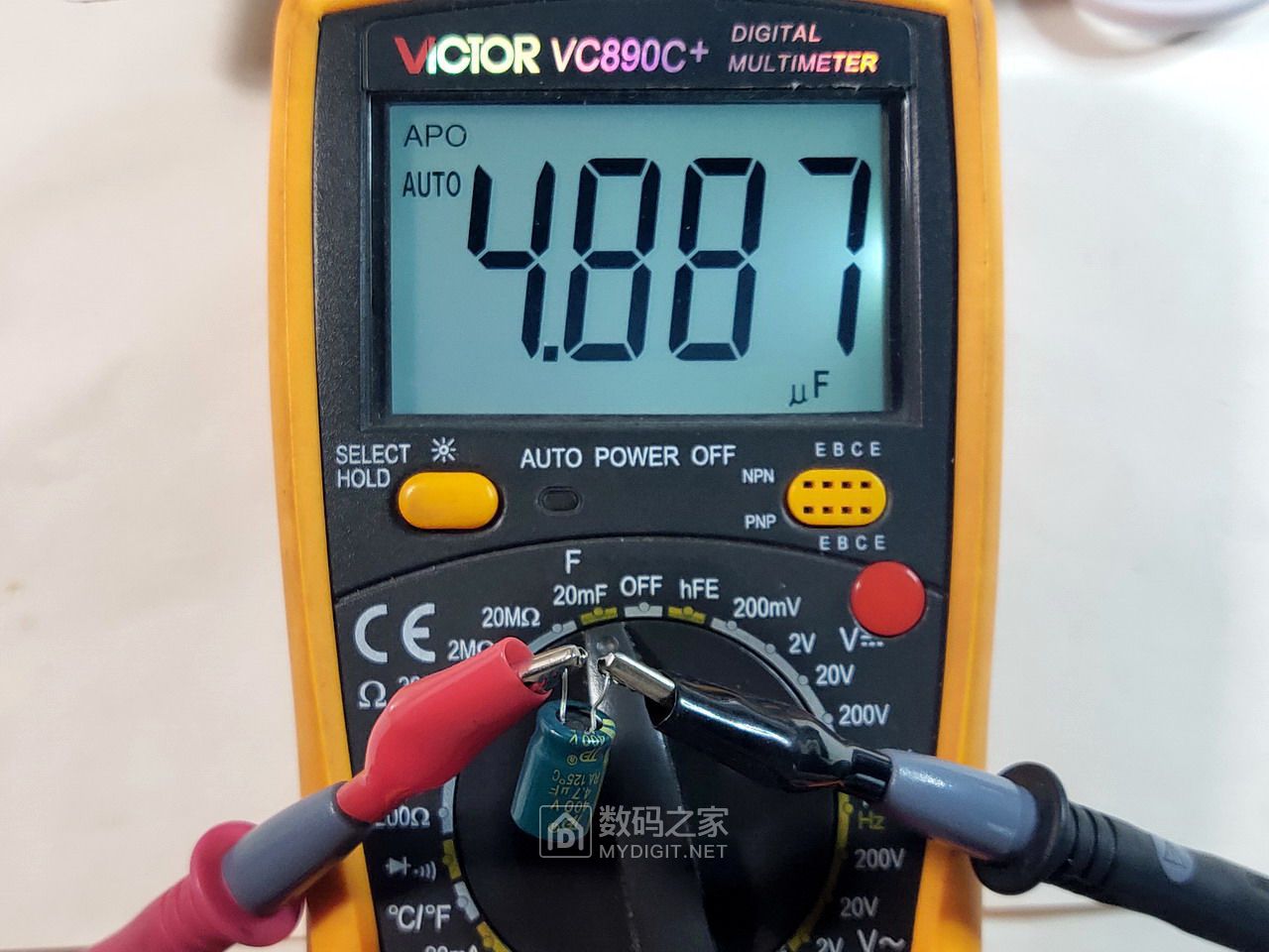

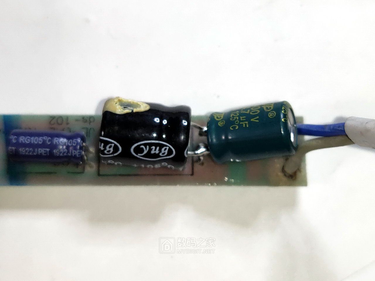

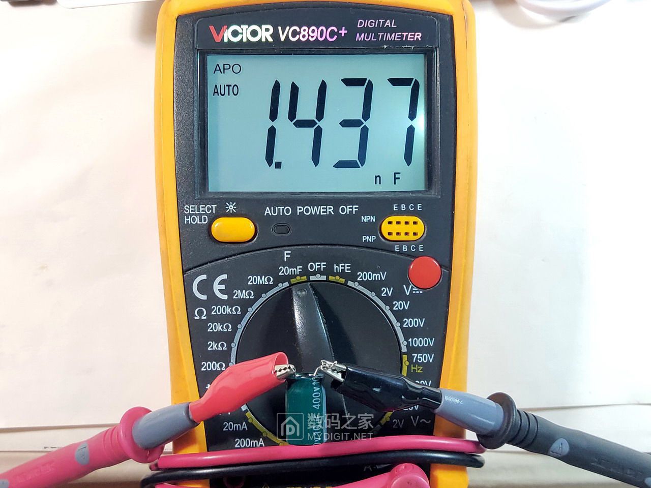

这才发现之前的疏漏,高压电容怀孕了,不严重2个月的样子
测试容量,就剩这么点
手上没有10u/400V的,拆了两个来并联
虽然难看点,还是将就能装下
通电它不闪了,搞定

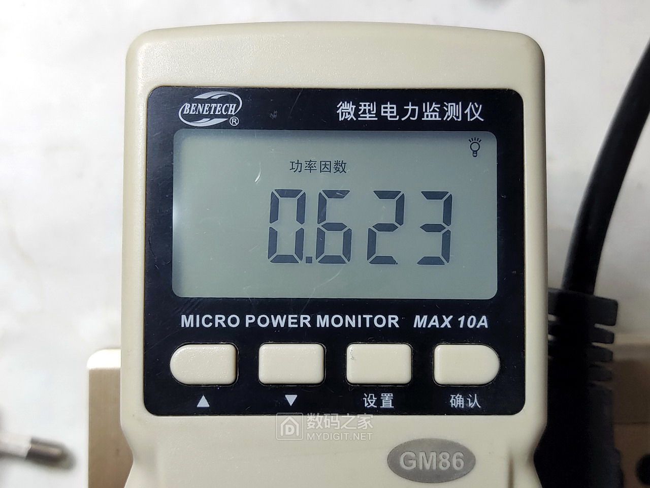

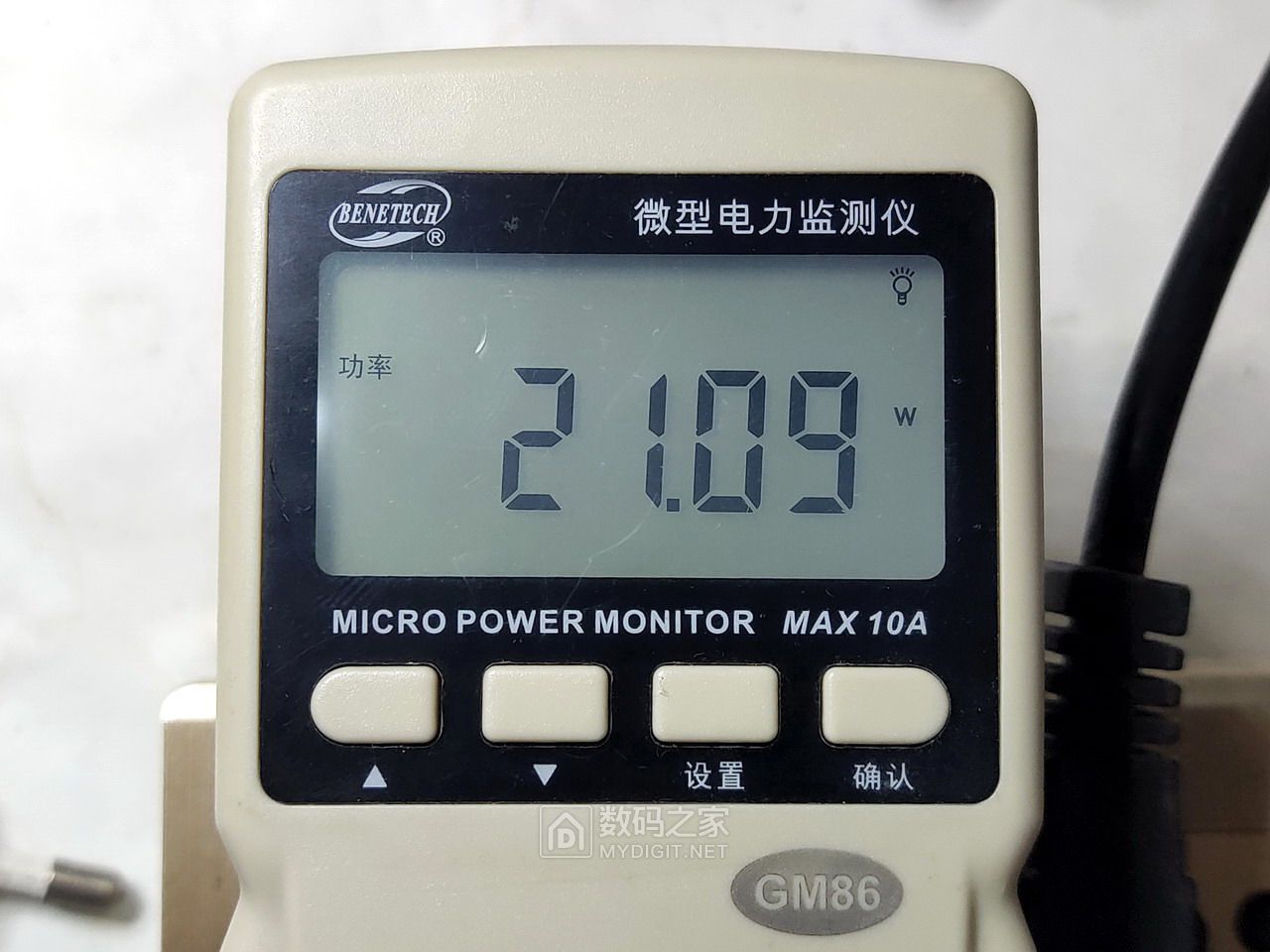

测试功率为21W,和标称差异不大
功率因素基本都是这样
这个金陵LED平板灯其实也还可以,就是电容怀孕了,也没见高温的痕迹
以往偶遇到的LED灯坏几乎都是灯珠问题,这次没想到是驱动部分,看来经验也不是总可靠
