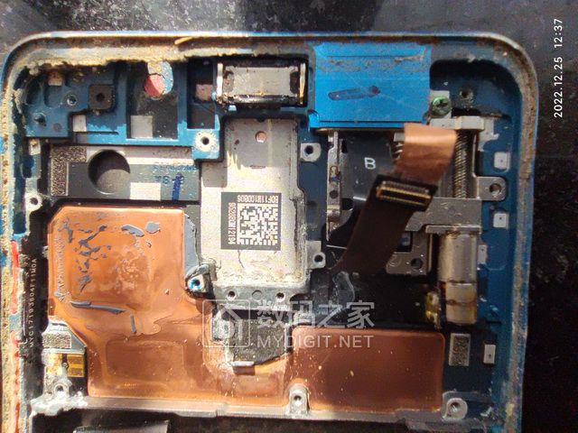

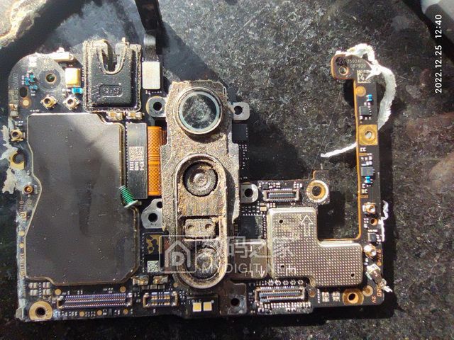

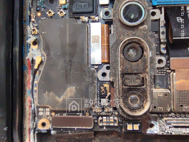

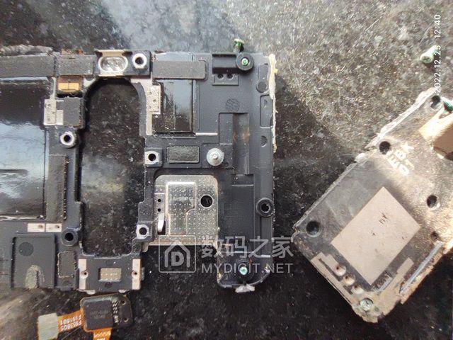

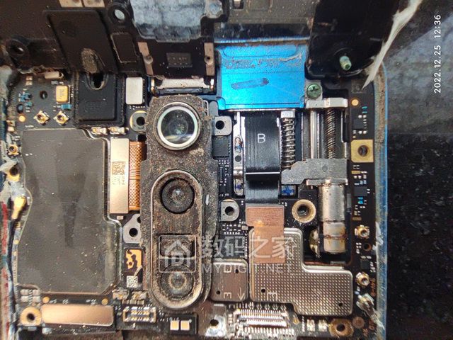

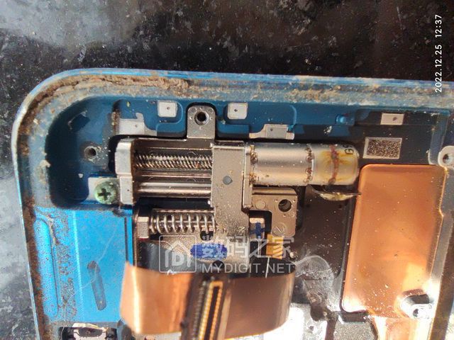

主题:红米 K20  Pro  手机拆解  ,升降摄像头很有意思!

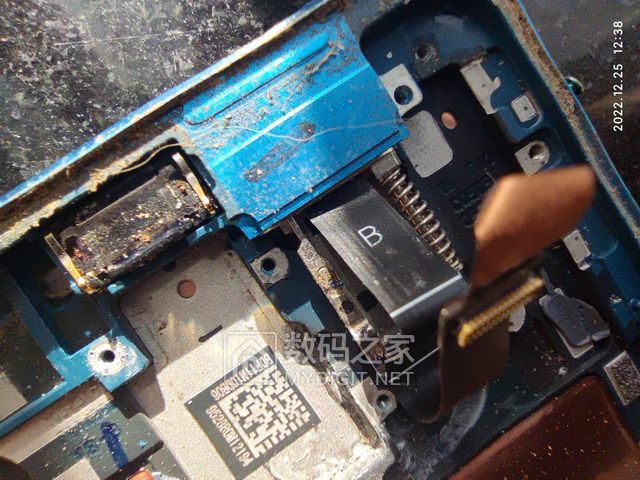

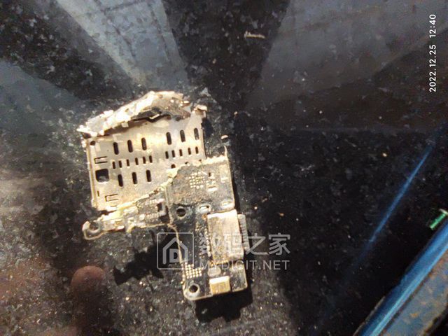

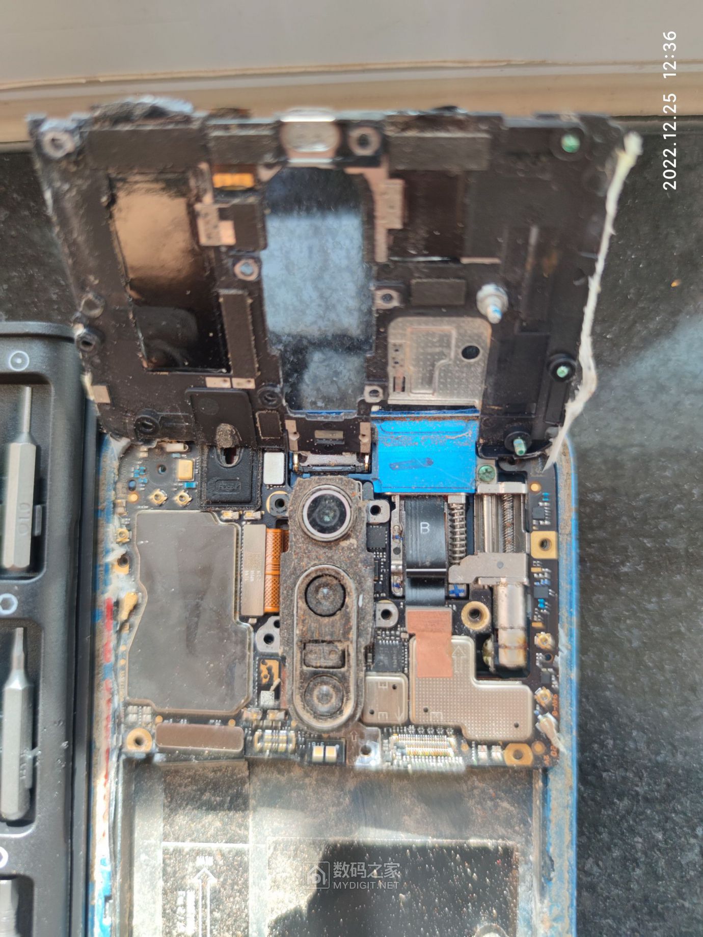

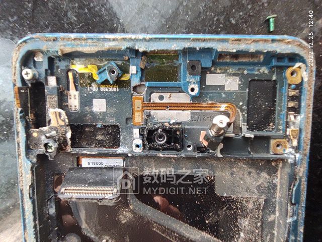

事由: 昨天 出去玩,捡了一个损坏的 手机,不知道啥型号, 查找了好久,才确定是红米 k20 pro  , 8+256高配的;
带有前置升降摄像头,整体做工非常不错;
螺杆升降,三个主摄,激光测距;屏下指纹,前置屏幕完全无孔;

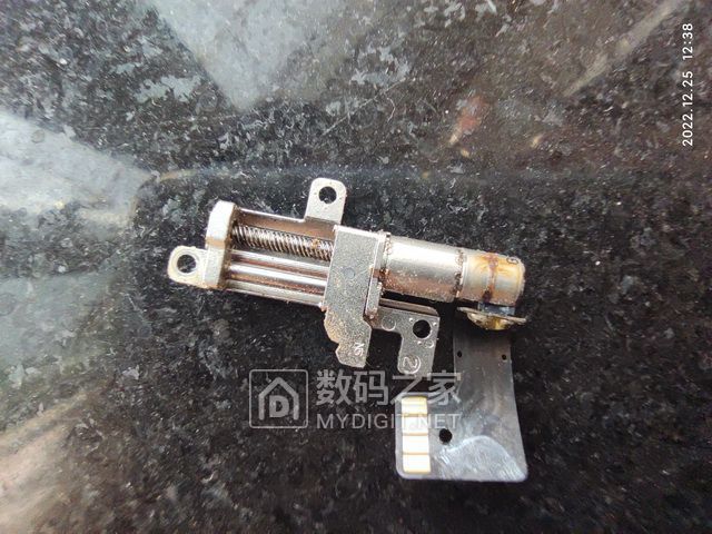

大螺距螺纹非标件,我见到零几年光驱步进电机,螺杆和2毫米孔径微型螺母通用。我觉得Android平板更适合手动升降前摄,解决应用权限检测闪退,避免电机堵转过热问题。
