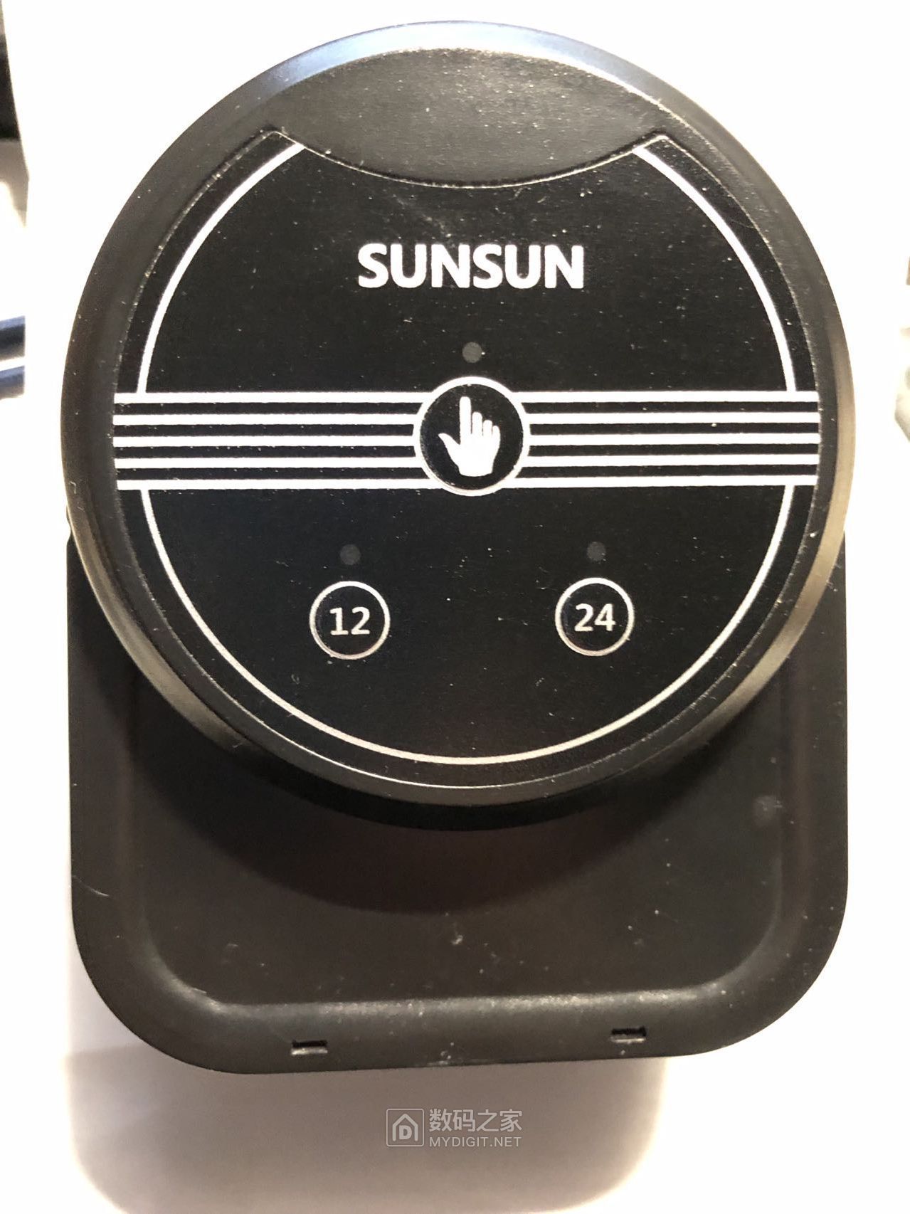

▼外观三视图,按键区是3个按键+3个指示灯(按下去亮一下表示系统接收到指令,平时不亮)。
   12和24是指多长频次喂食一次,比如一天喂一次就按24,此后每天同一个时间会自动转动一次。
   上面的手势按键是手动喂食。按下去之后会不会影响定时,我还没琢磨清楚。

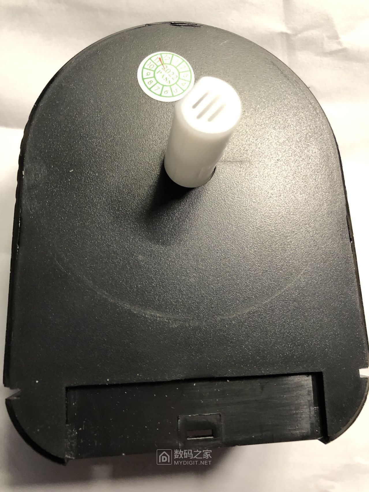

这个白色转轴是接鱼食盒的,上面有卡口,必须对准才能按下去

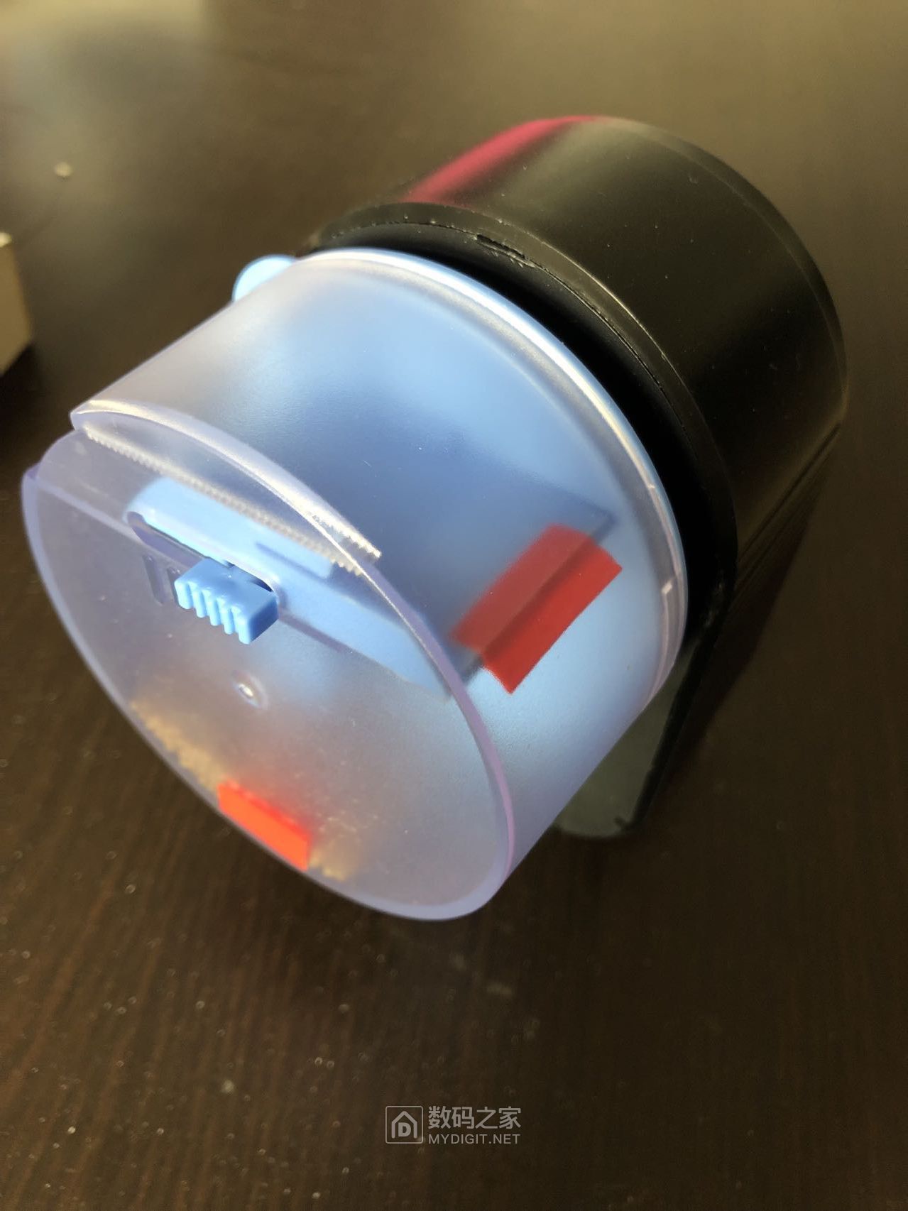

鱼食盒接好的样子,我这还在改造测试(减少出料口投料量),没装到位,后面缝隙正常没这么大

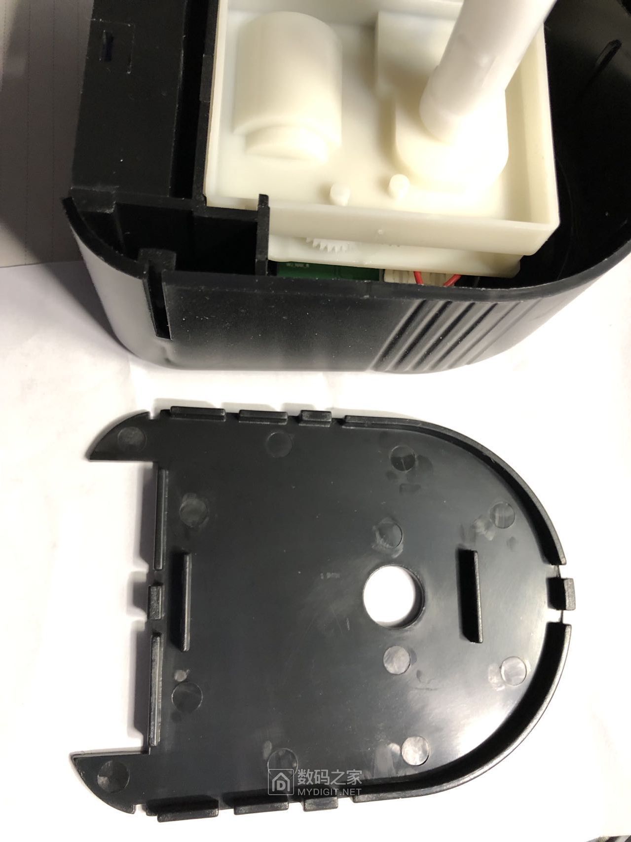

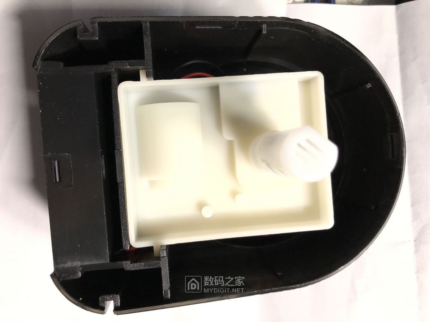

▼开拆,上下左右四个卡扣,没有螺丝,正面贴纸后面也没有螺丝

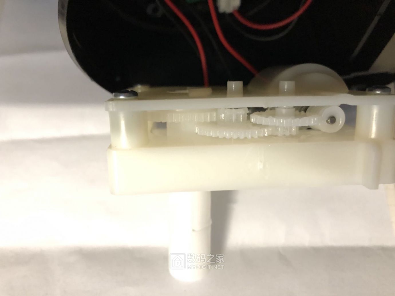

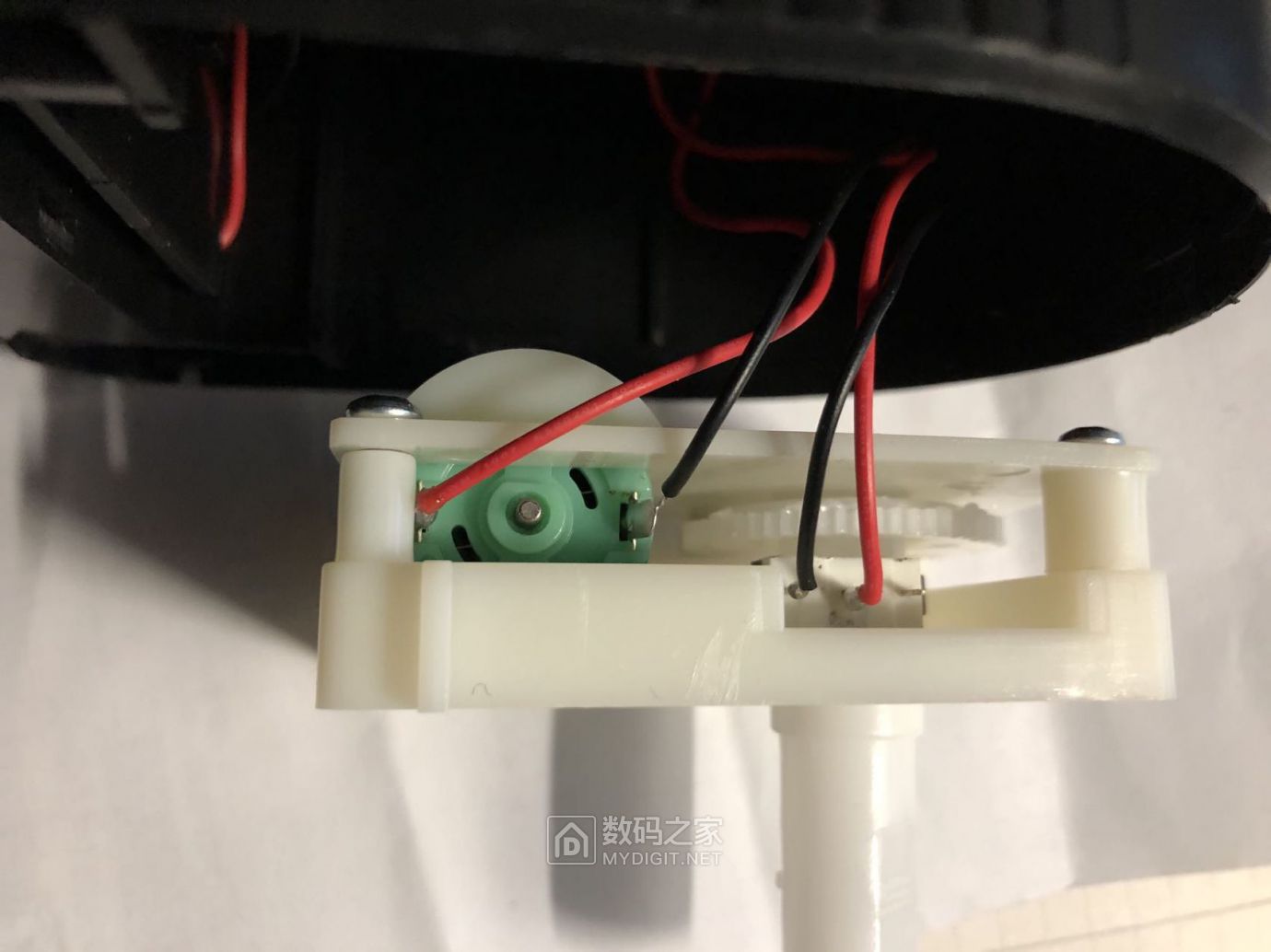

▼白色应该是机械模块,包括电机和减速装置

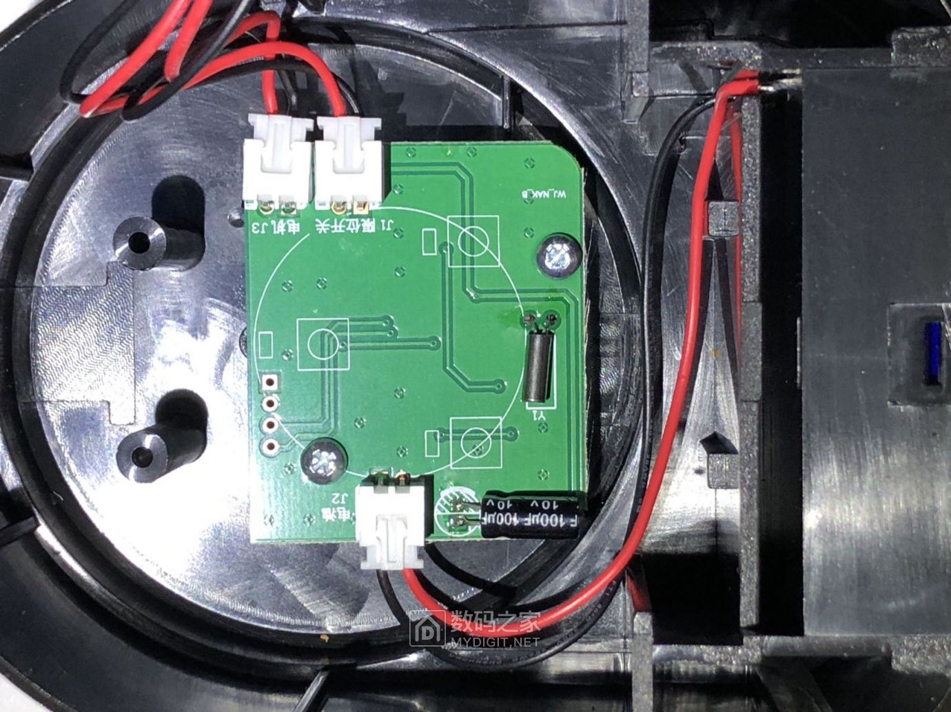

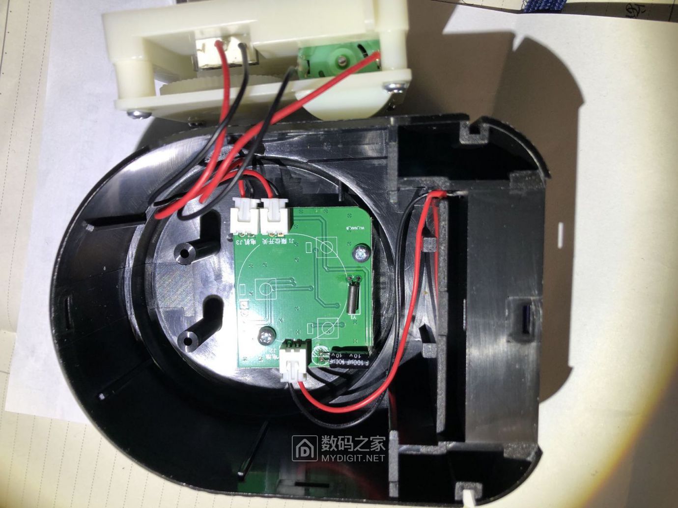

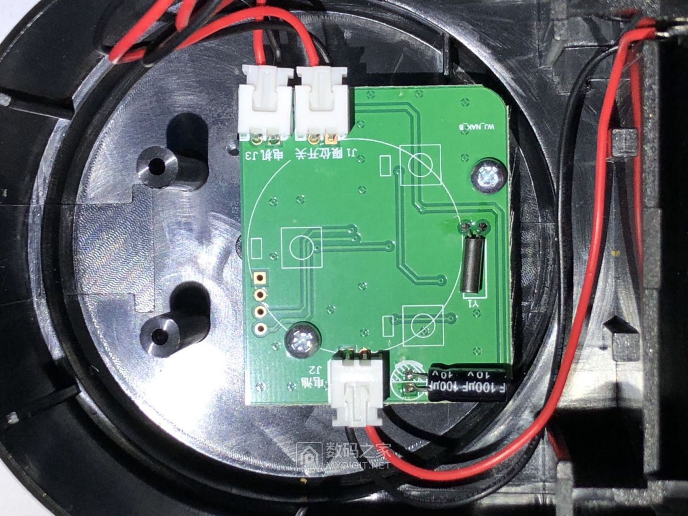

▼顺着卡槽拿出白色模块,里面是电路板,有三个插座,电容和晶振。这个就不要改8025了。

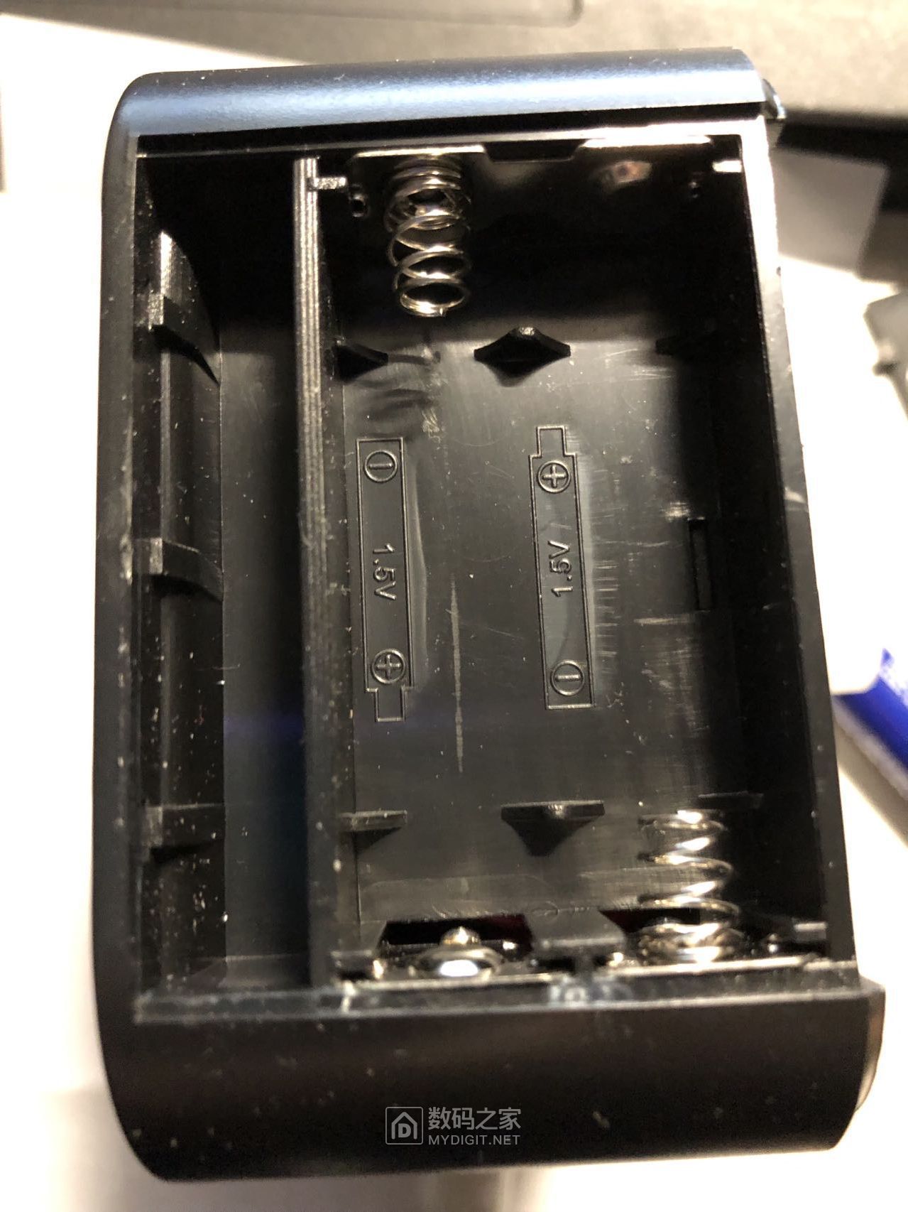

▼三个插座分别连接到:电池仓(2*1.5V 5号电池),电机模块,限位停机模块
▼机械部分特写,电机蜗杆之后三级减速。右边红黑线是限位停机模块
▼电池仓

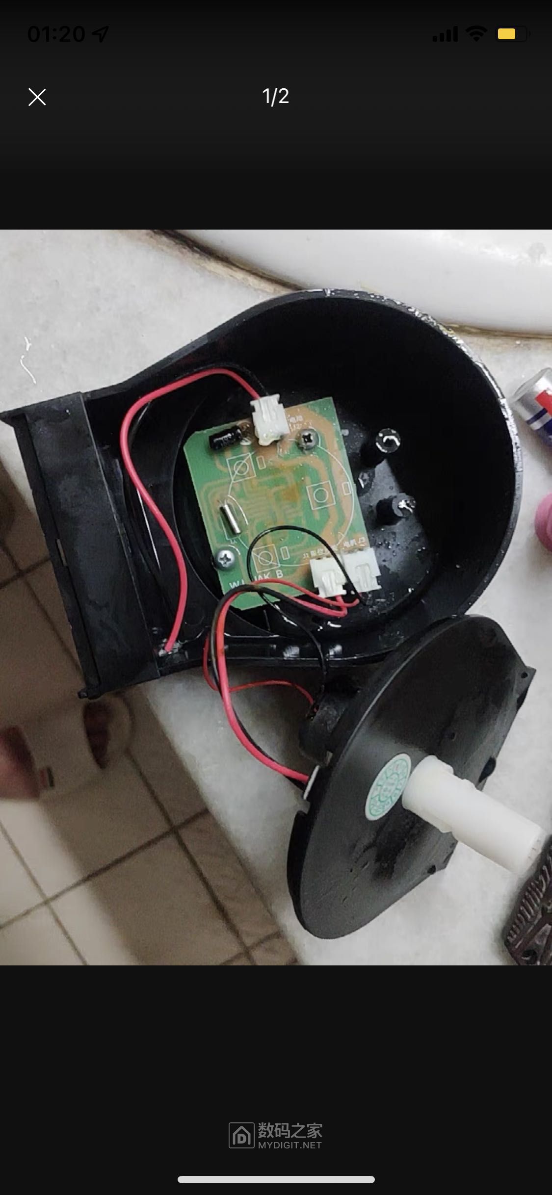

▼我在别人的评论里还看到过这种机构的,进水后机主拆开了。最大不同是电机和减速装置,简化了很多。
   我这个是22年11月生产的,这个可能是早期的产品。

发表于 2023-1-10 13:34:28 | 显示全部楼层
板子另一面是不是一牛屎

 楼主| 发表于 2023-1-10 15:19:07 | 显示全部楼层
alangxl 发表于 2023-1-10 13:34
板子另一面是不是一牛屎
抱歉没拆那面,主要是因为可以料到就是 3个按钮+3个LED,外加一个牛屎or芯片,懒得拆了。
