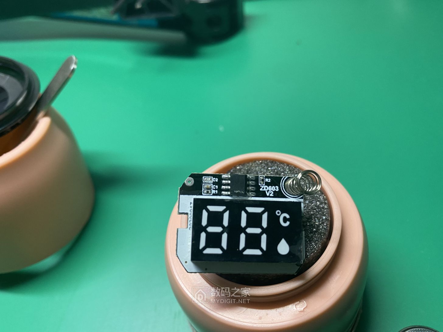

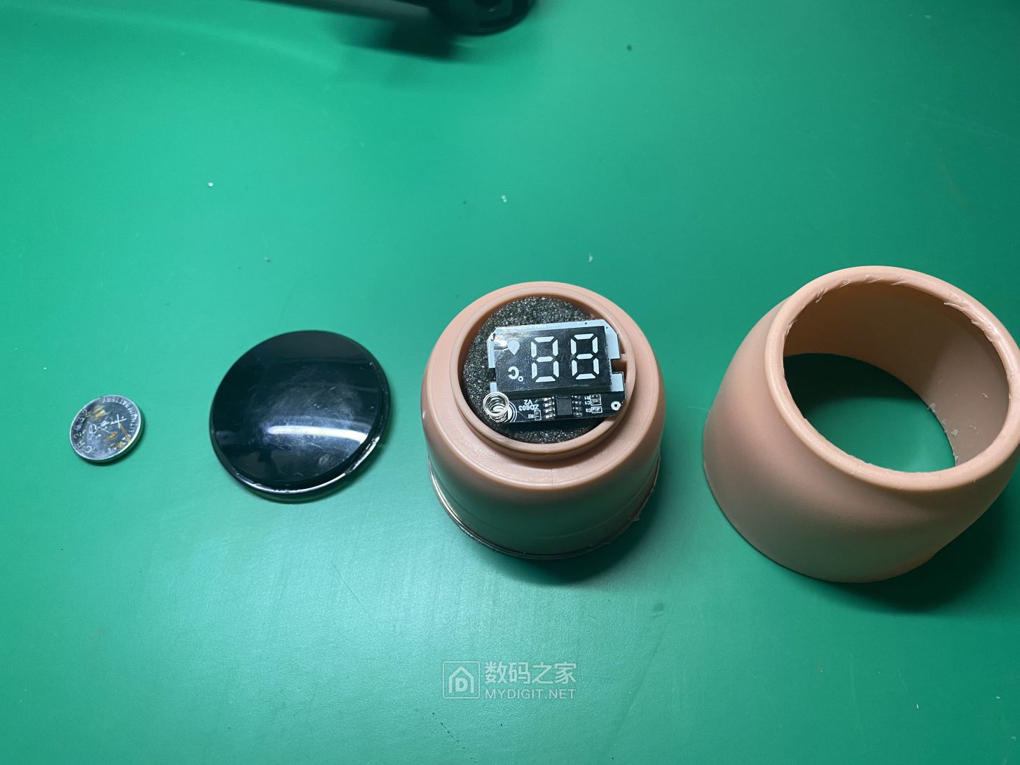

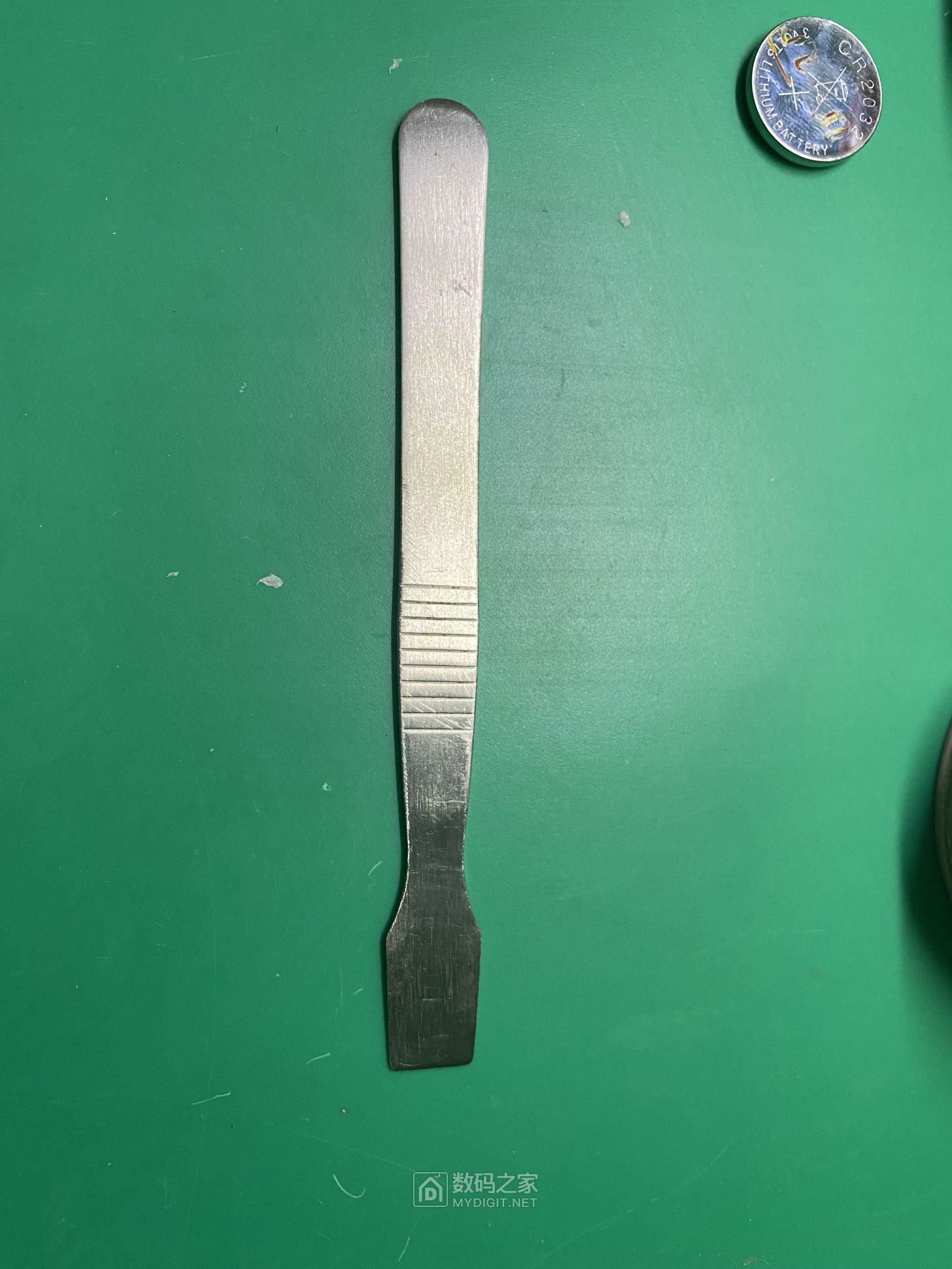

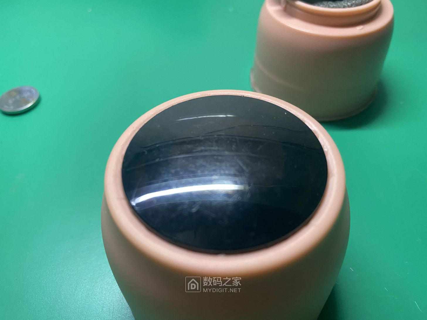

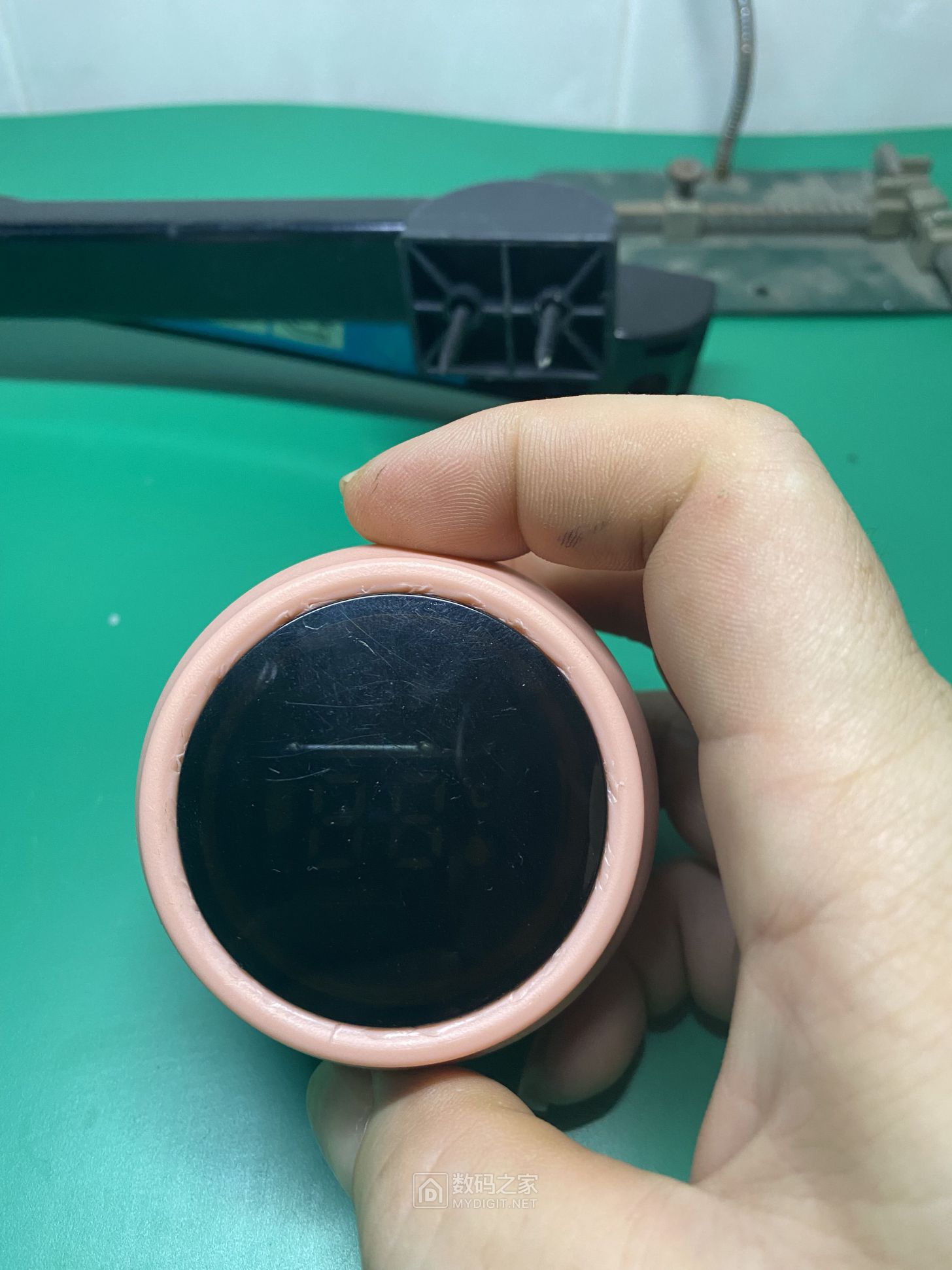

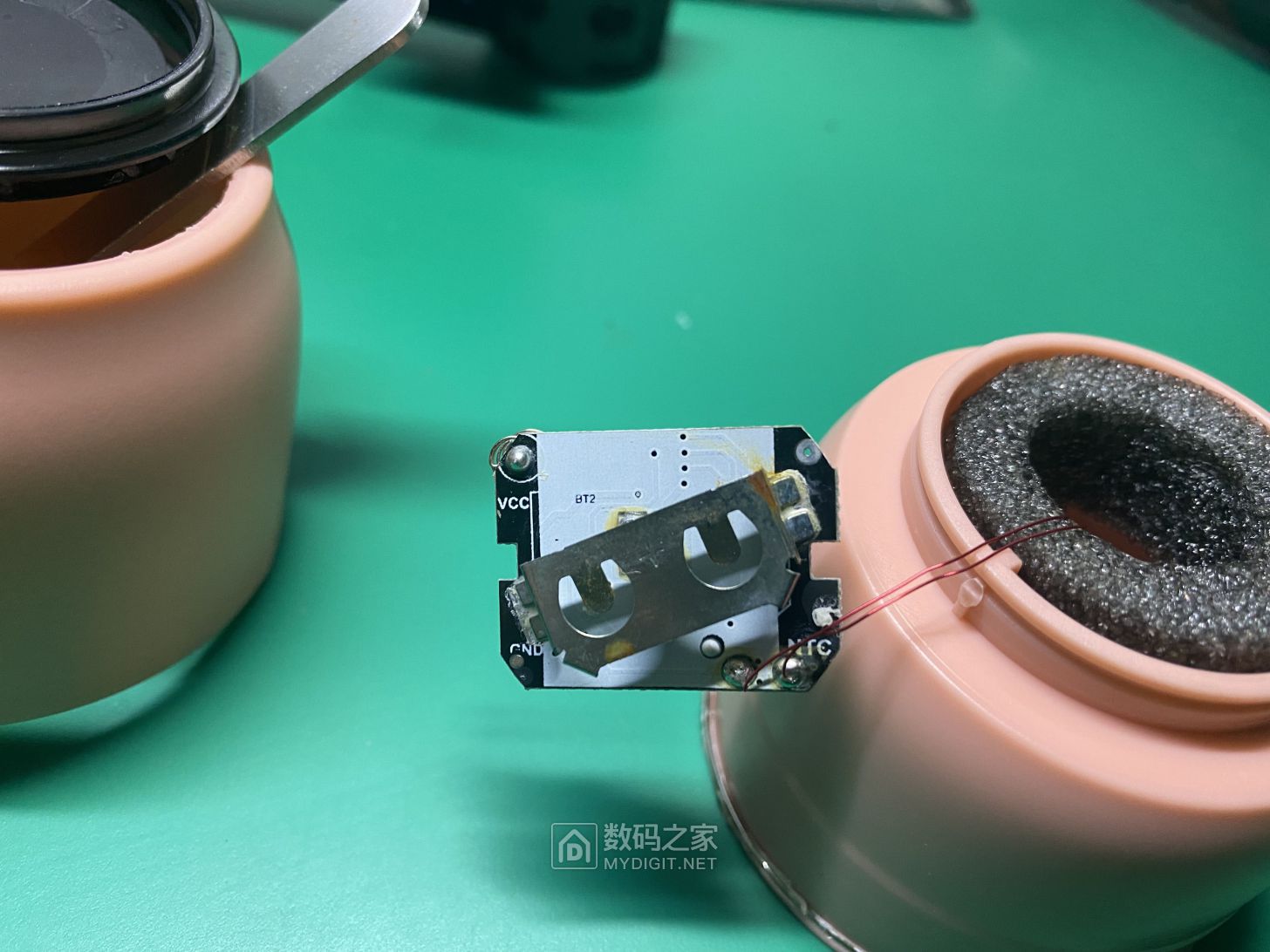

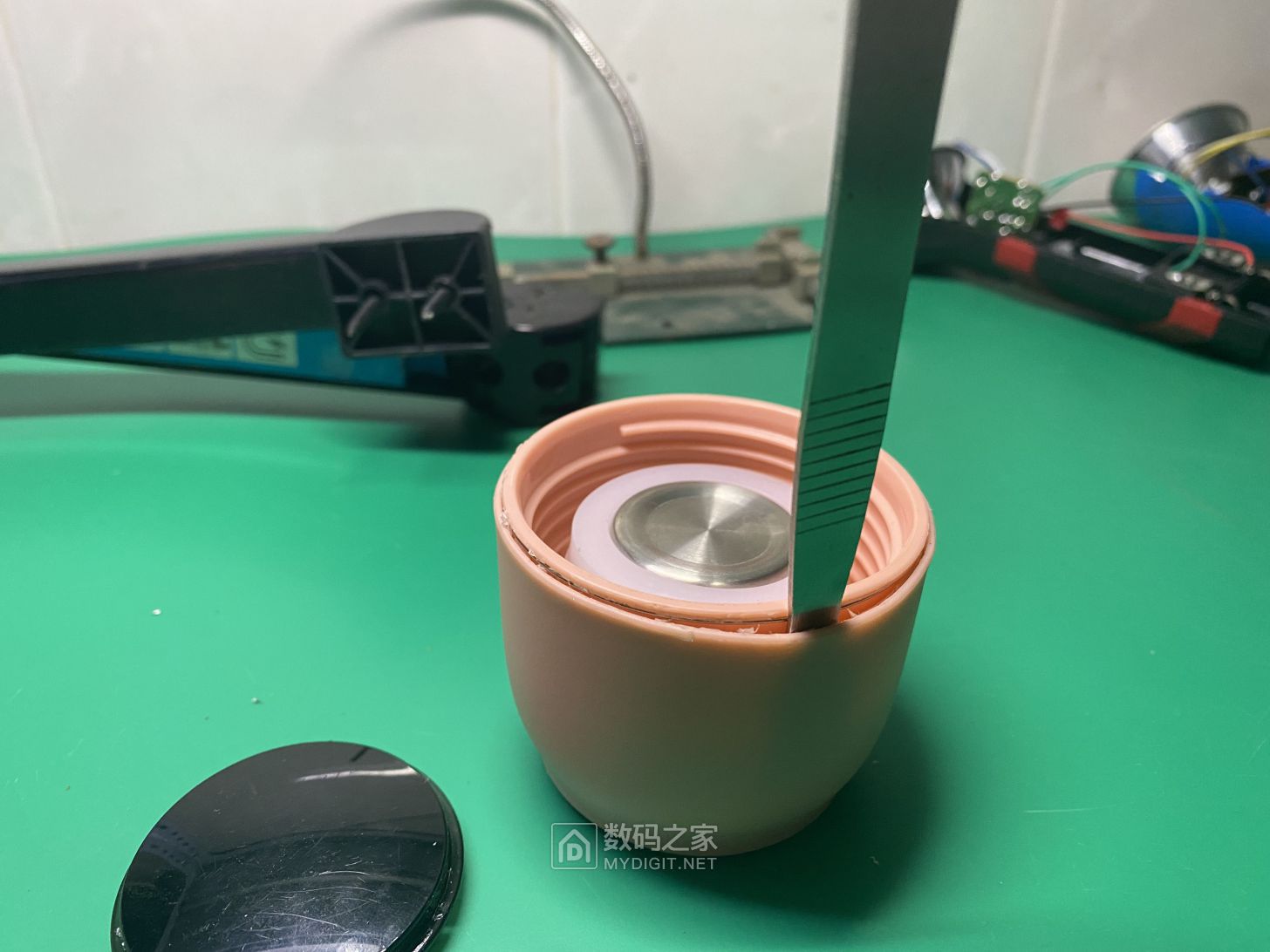

这个应该是9.9在狗东活动价买的,杯内胆标了好像是316只有350ML的容量,给女儿用刚好,不过用了两天,显示就不正常了,一直会自动亮起来,还歪了,女儿说摔了两次,无语,只有拆开来看看能不能修复。在论坛搜索了一轮,结果没一样的,多数是外圈是金属的,用热胀冷缩法就行,不过我这个外圈也是塑料的,试了加热和冰箱都没用,只有用撬棒暴力了 IMG_5828.JPG

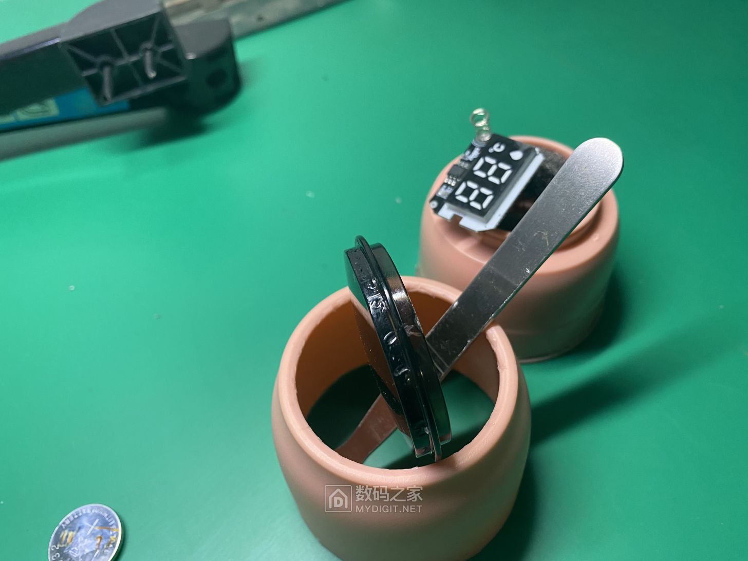

沿边缘插入,转一圈才能退下来

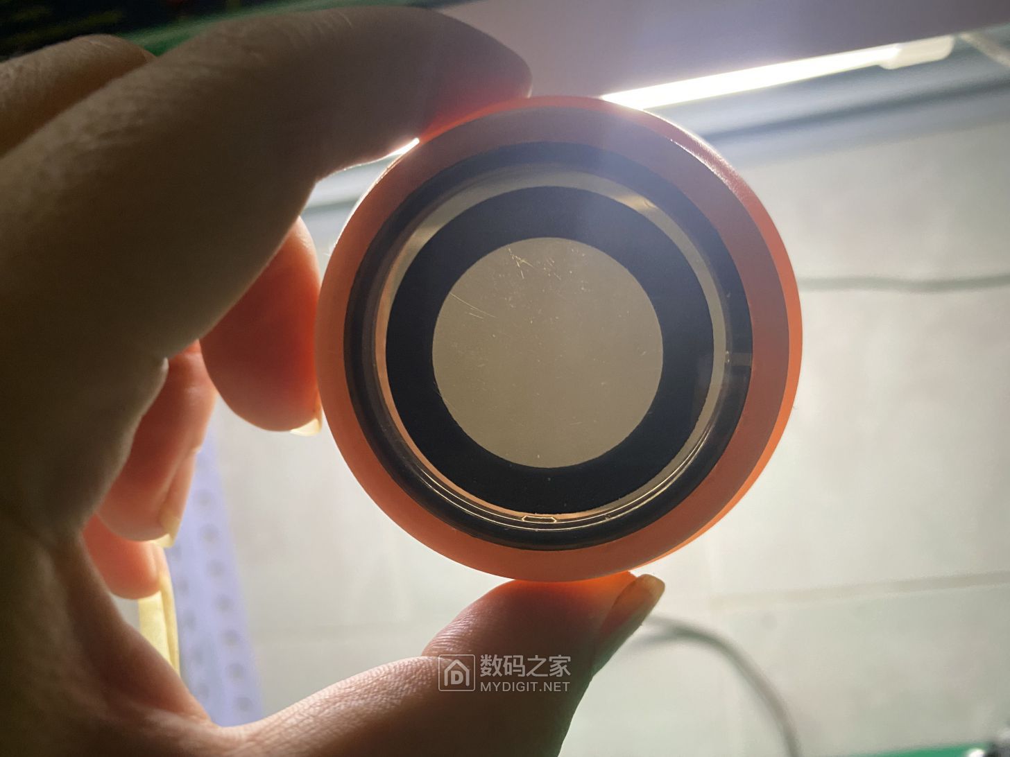

这块黑色的是玻璃,电路板下面一个3V的电池,

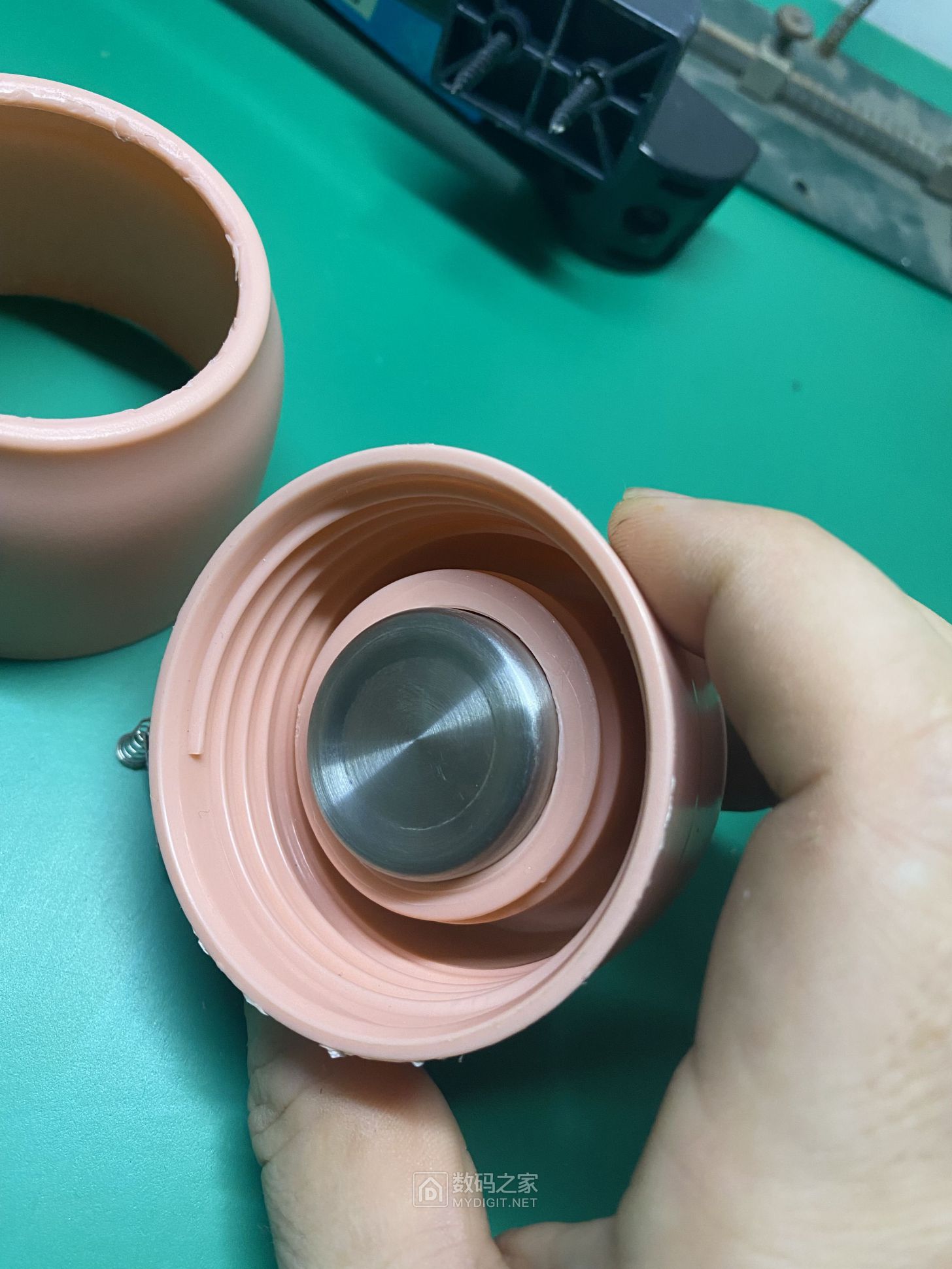

边沿有一圈导电层,用来感应触摸
电路板上有个弹簧接触玻璃的触控圈

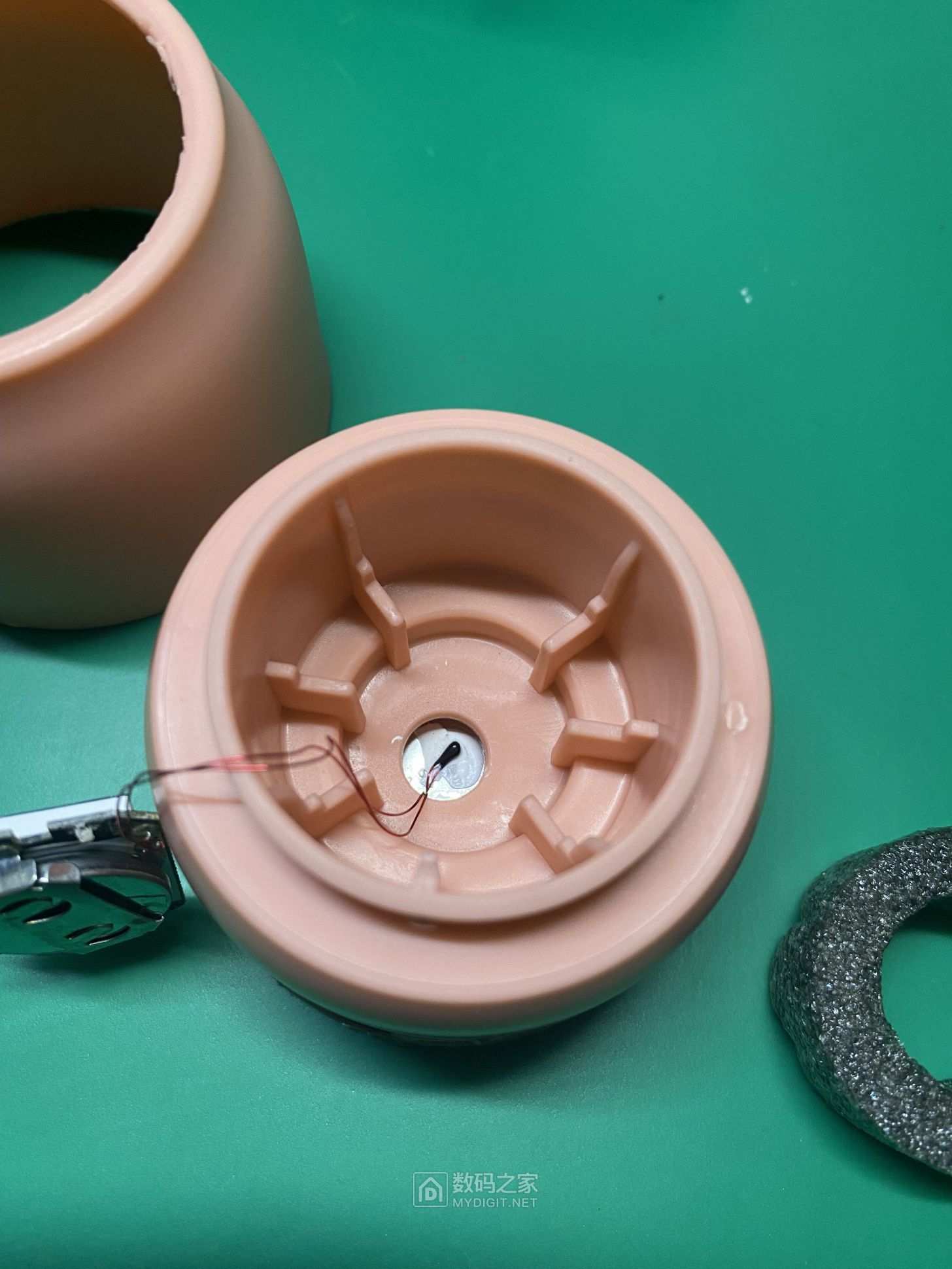

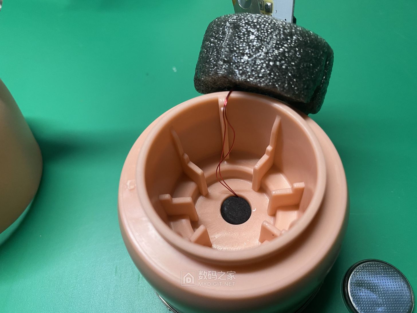

热敏电阻在下面

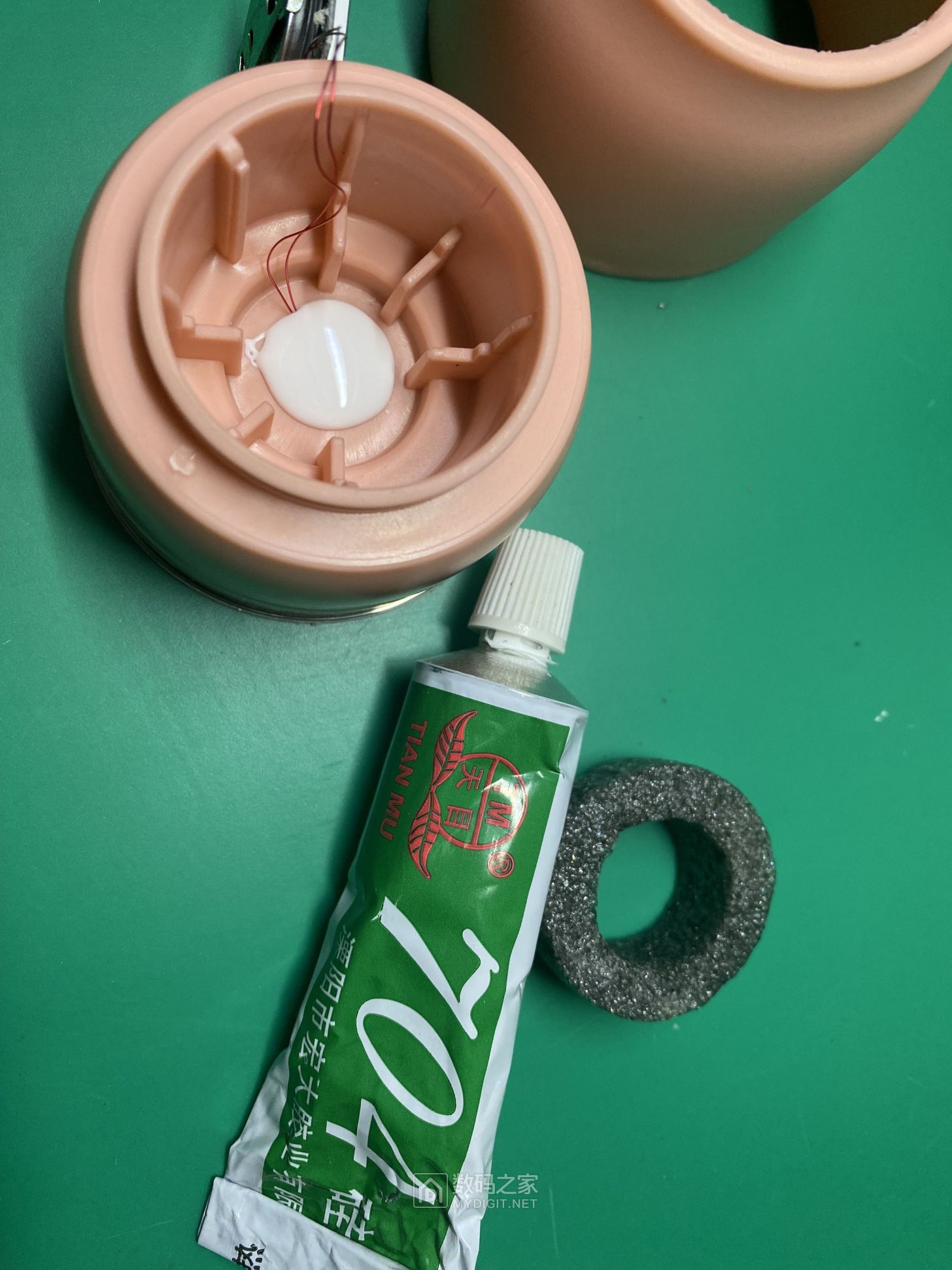

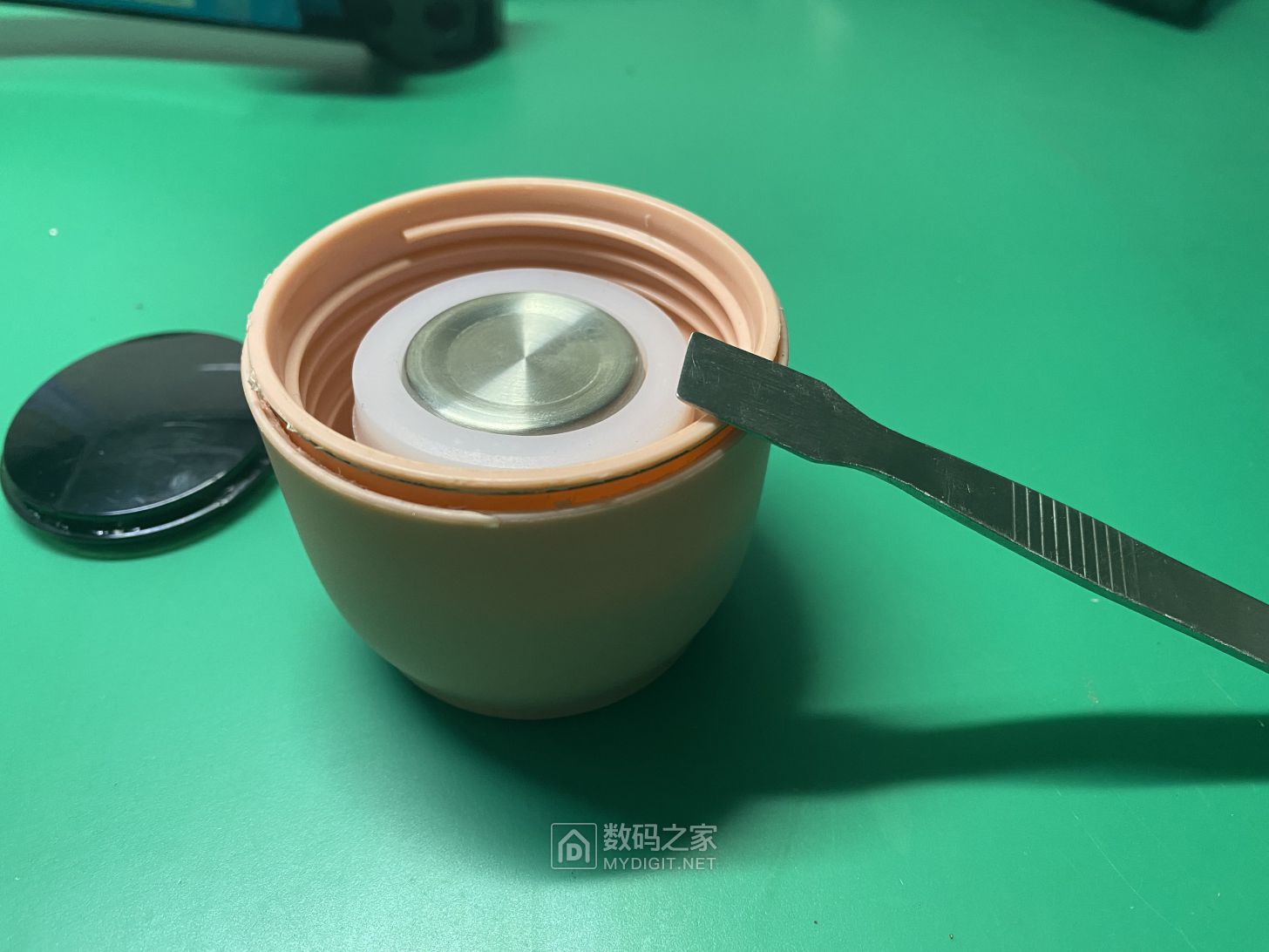

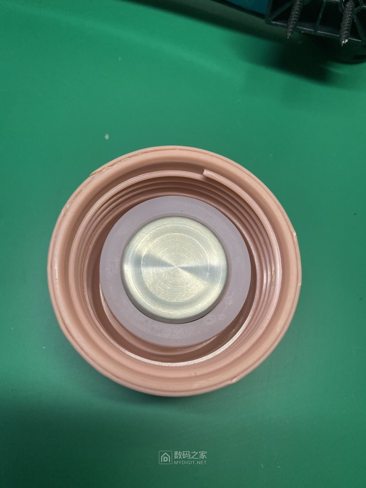

中间用704封回
把硅胶圈装回去

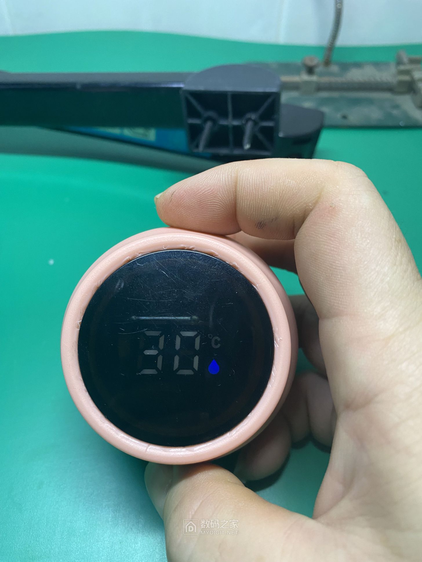

摆正后,装回去不自动亮了,
触摸才亮
成功还原,还是可以,至少女儿很喜欢。
