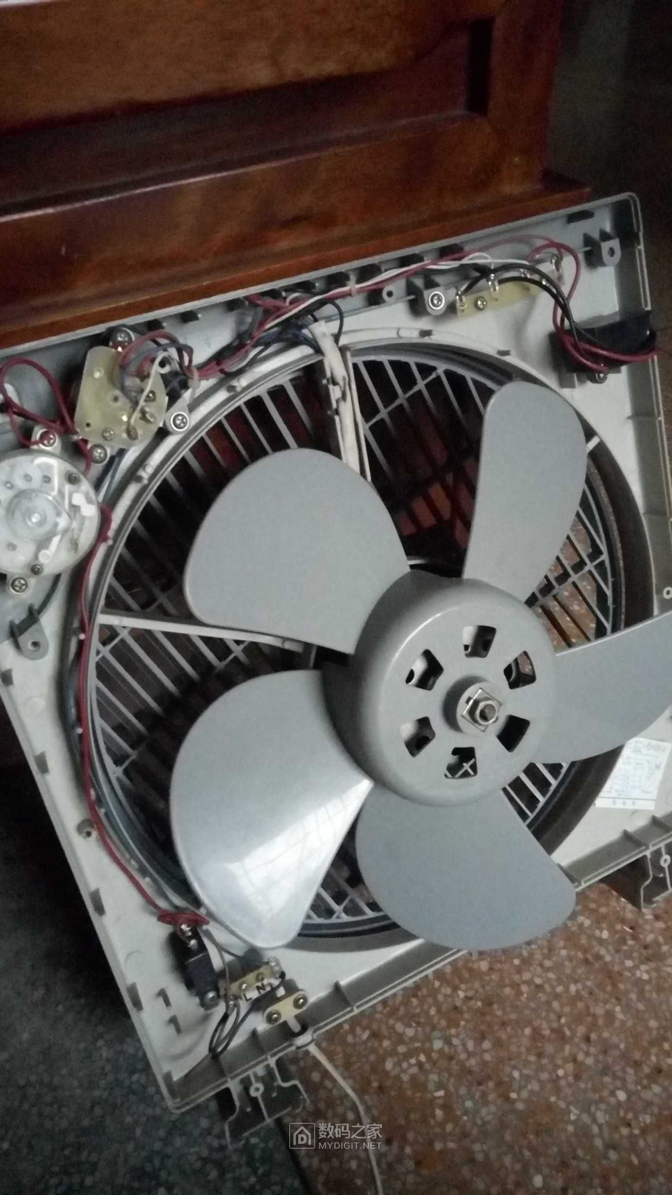

发现扇叶是过盈结合卡住轴的,拆扇叶要用暴力扯出来,拆了就烂,杜绝了加油的想法。

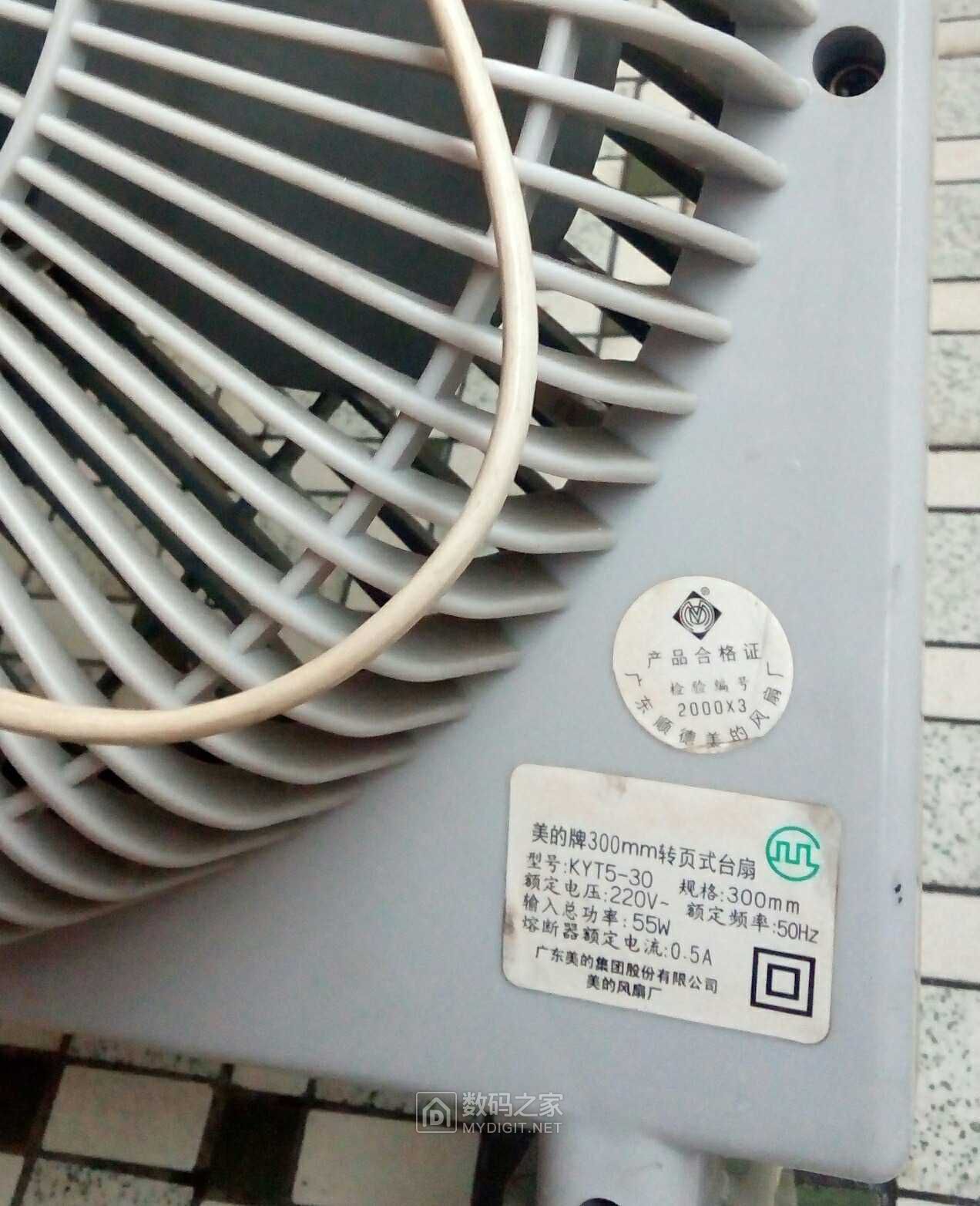

对比坛友拆解的2000年的12寸老美的,扇叶还是像钻石一样有金属垫片的。
功率也大很多,有55W。比新美的大了15W,难怪老风扇风力那么大!

扇叶过盈结合是指这个扇叶的D形开孔比8MM电机轴小。
电机D轴螺纹比扇叶中心开孔还要大0.2mm,有10mm长度的螺纹咬进了塑料扇叶轴里面去,紧密结合没有缝隙,拧下六角螺母后,抓住扇叶能把风扇提起来。(新美的风扇甚至可以不用六角螺母来固定扇叶)。硬拉可能会造成扇叶变形。
老美的扇叶的金属垫片拿下来后,扇叶自己就能滑下来,拉都不用拉,缝隙很大的,全靠金属垫片固定。
而且新美的暴力拆卸扇叶可能会变形损坏,坏了就得买新的。

扇叶不是过盈压入的,用吹风加热主轴一会儿,就可以慢慢晃动拔出扇叶,就是不卸掉扇叶也可以用长点的细铁丝加油,风扇不加电容档正常,那就是电容容量下降了,换新就好,也可能是你说的缺油卡住了,加油就好,加油最好用4冲程摩托车机油,加一次管好几年

那个扇叶是有个地方是直的,和轴上直的地方卡在一起防止轴转扇叶不转。估计是时间太长了被打歪导致没对齐,拿下小铁片自己正正就出来了。

这是2000年的东西?
