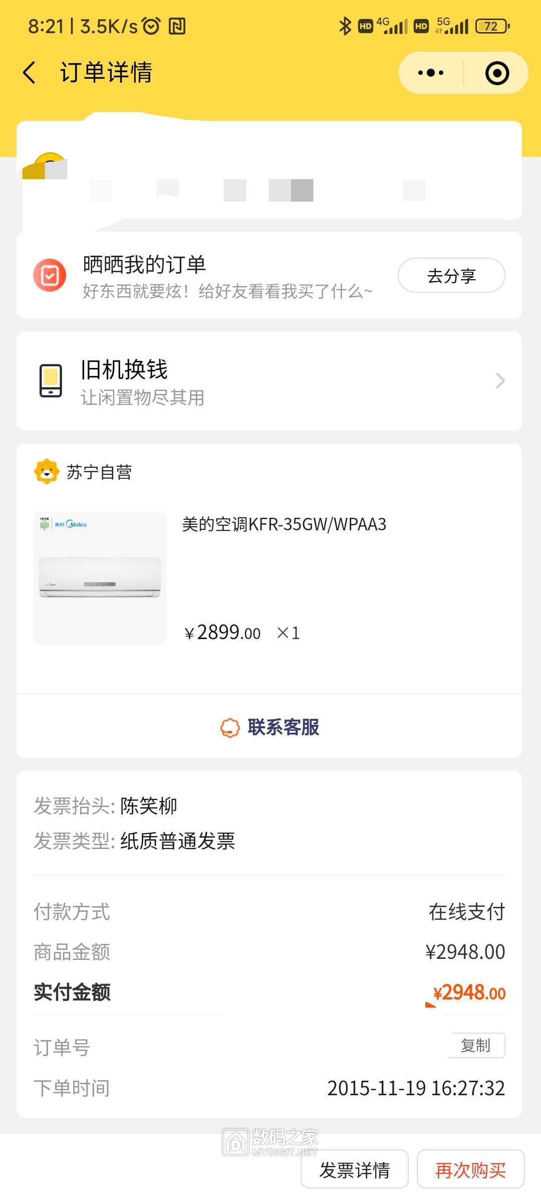

购机截图:
wechat_upload169439212264fe5f3a895f7
被拆机的购机截图:
wechat_upload169439268464fe616ca9732

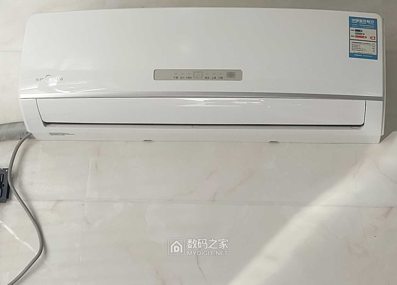

开机不制冷,运行一会儿报P0
wechat_upload169439274564fe61a99574d

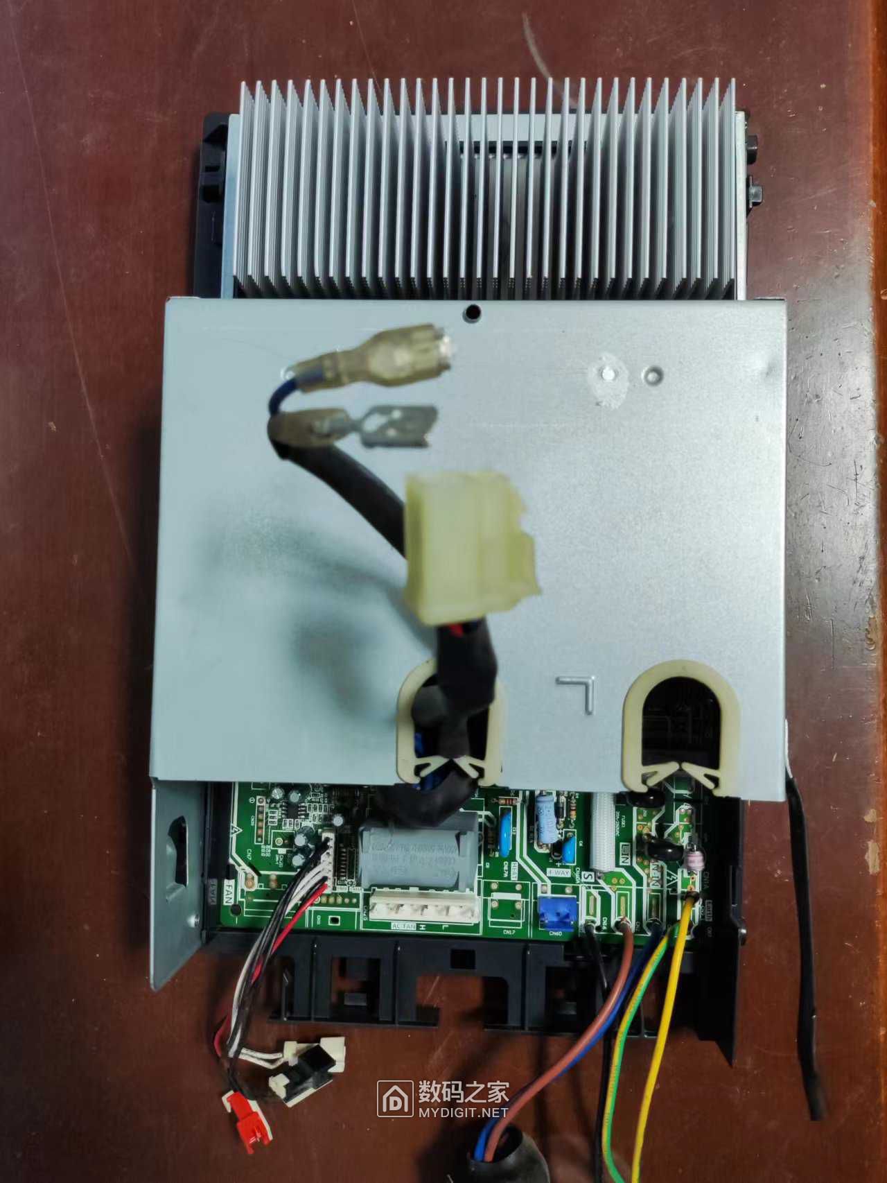

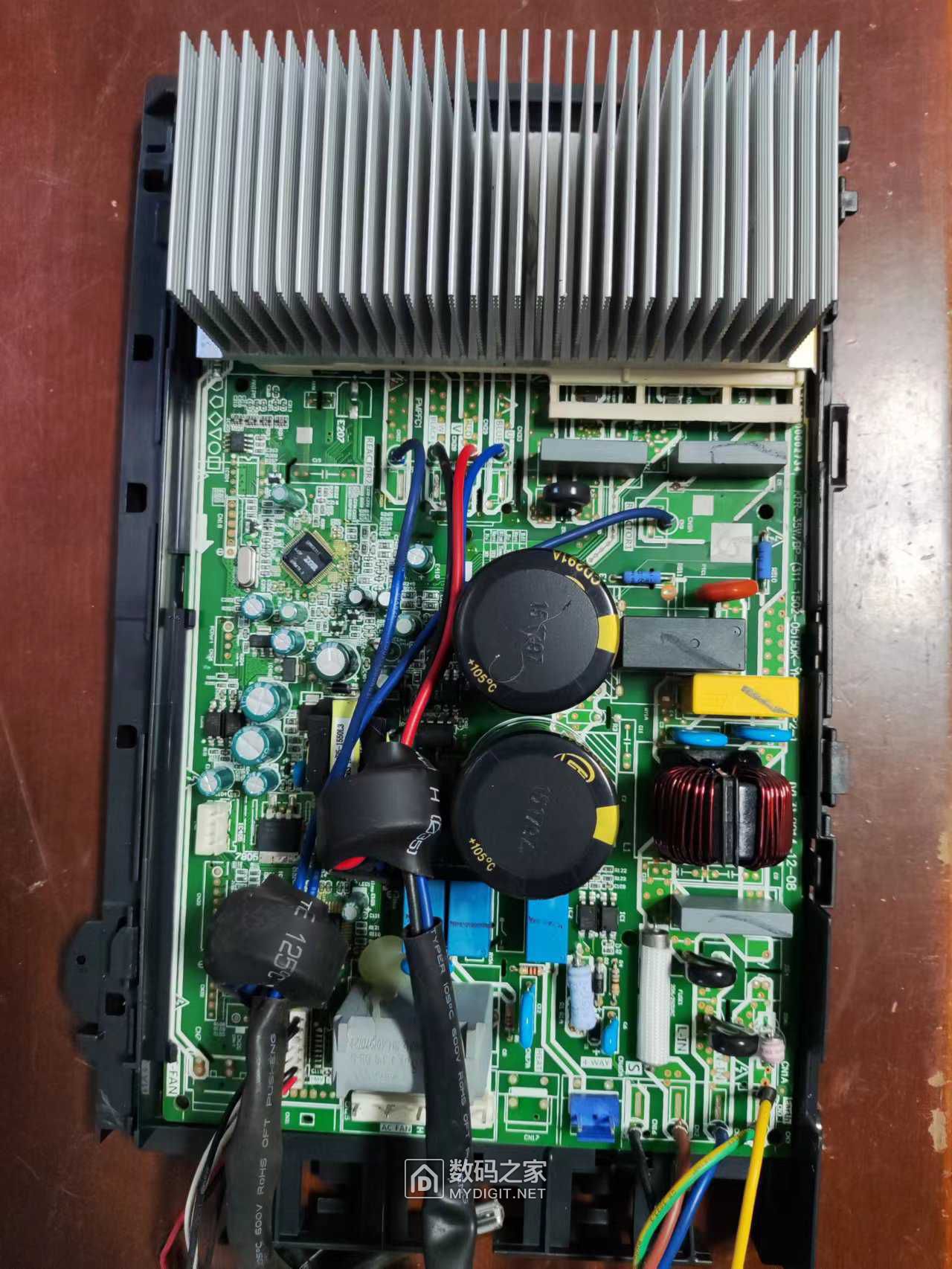

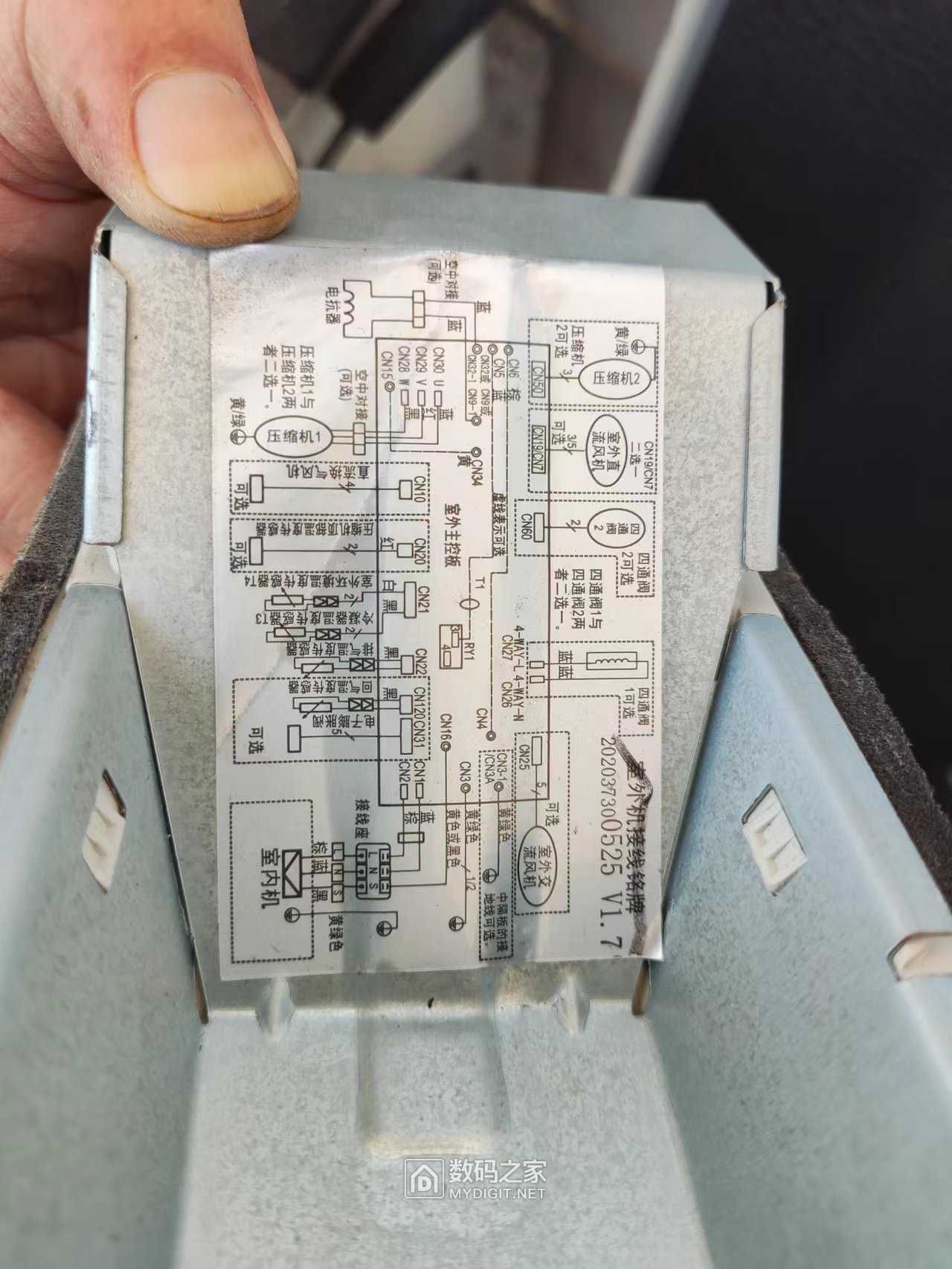

拆外机变频板:
wechat_upload169439288264fe62322aadd
wechat_upload169439288364fe623372a6f
wechat_upload169439288464fe6234c23e2
wechat_upload169439288664fe6236291e4

说是拆修,其实准确的说应该是更换变频板,其实找售后来修估计也是更换变频板。

 楼主| 发表于 2023-9-11 09:26:56 来自手机浏览器 | 显示全部楼层
古路平 发表于 2023-9-11 08:56
这个美的空调散热器是单排还是双排
从上图4,6应该可以看出来,是单排的。
