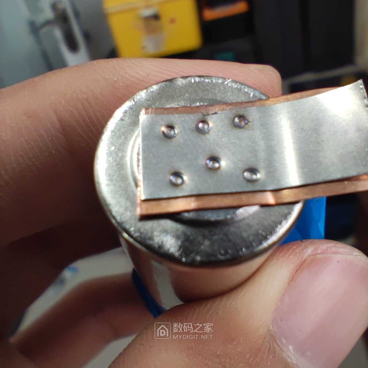

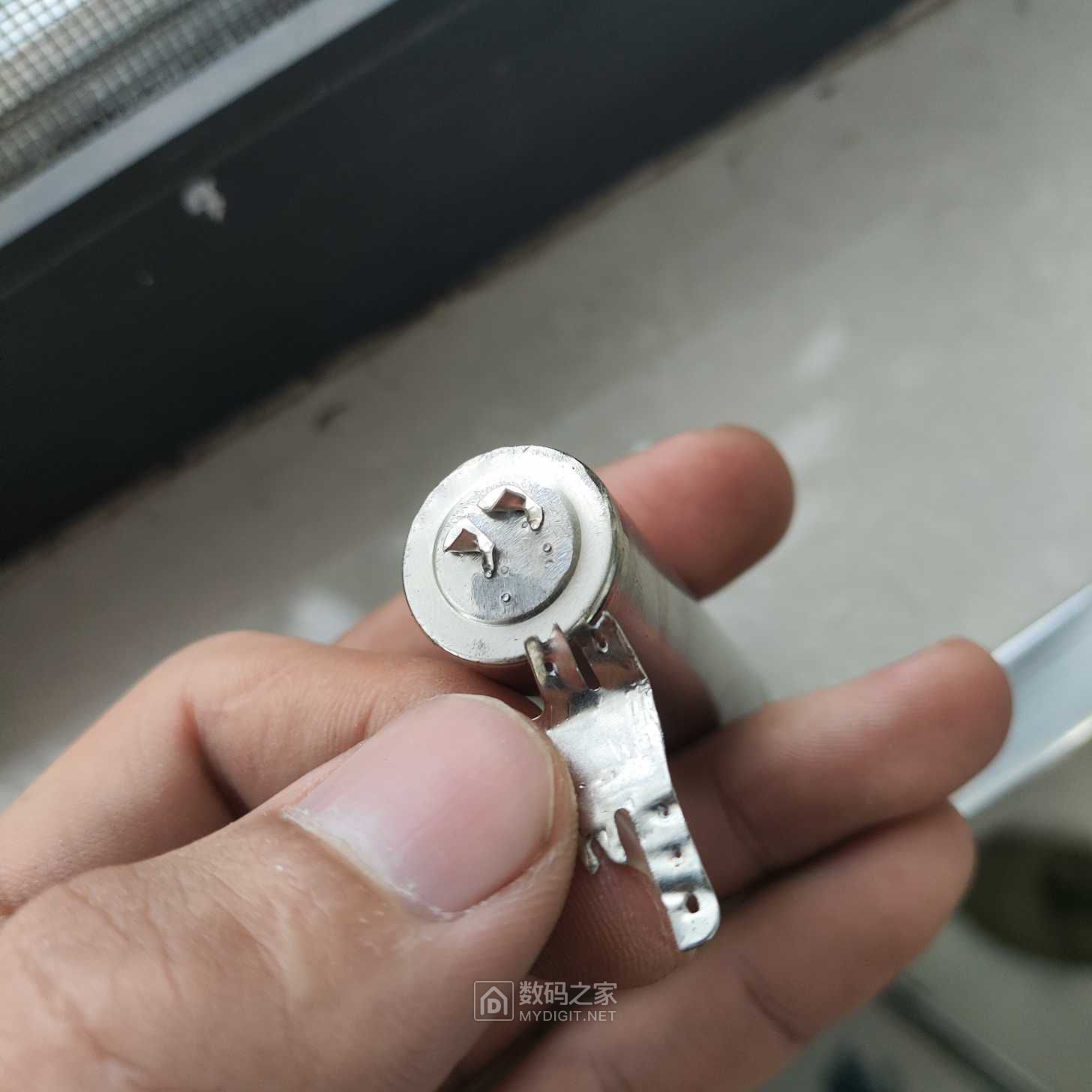

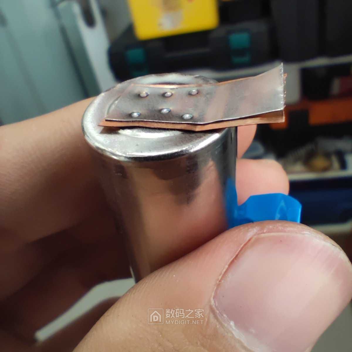

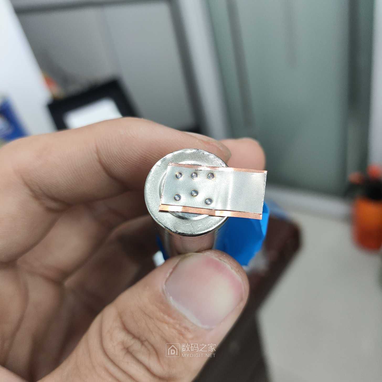

好像是前年买的,点0.25开口镍片焊点白亮(最后两张),扯的时候负极都扯变形了。铜是0.15镀镍叠0.1铜。

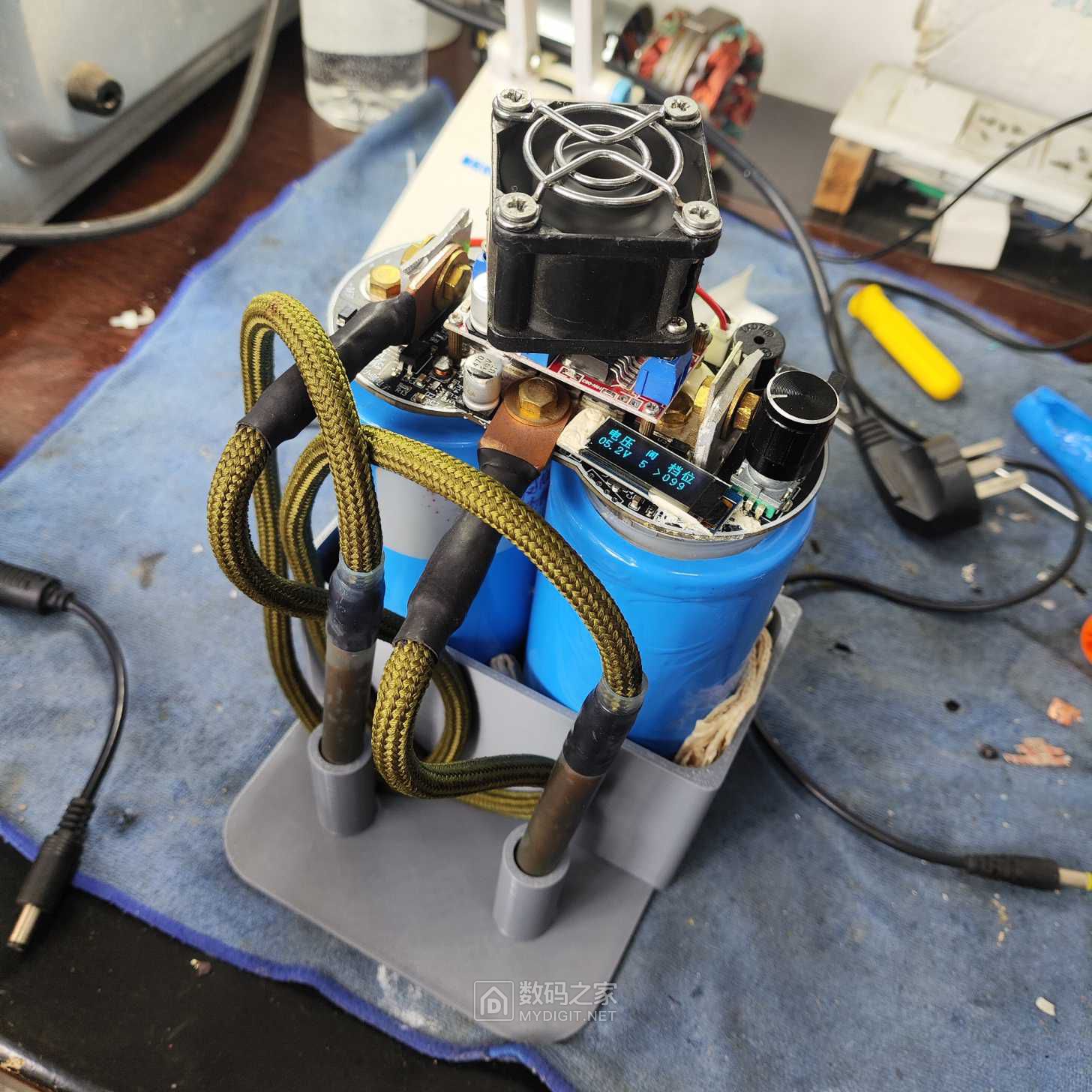

4个228mos管,16平线

点了一秒钟吗?

点焊效果很好,接近六个电容的
 楼主| 发表于 2024-10-24 10:08:13 来自手机浏览器 | 显示全部楼层
mmm27000 发表于 2024-10-23 23:21
点了一秒钟吗?
因为没那么久,用的119档,最高120,它不显示毫秒,估计在50-60毫秒
发表于 2024-10-26 08:03:41 | 显示全部楼层
超级电容用10平线可以了

发表于 2024-10-29 14:54:25 | 显示全部楼层
498992955 发表于 2024-10-26 20:46
我有4个150000uf35v大电容不知道并联做点焊机行不
要测量一下电容的内阻才可以判断,一般容量这么大的电解电容,质量好些的内阻也能达到十几毫欧,4个并联就可以达到几毫欧,可以用来做点焊机的。
