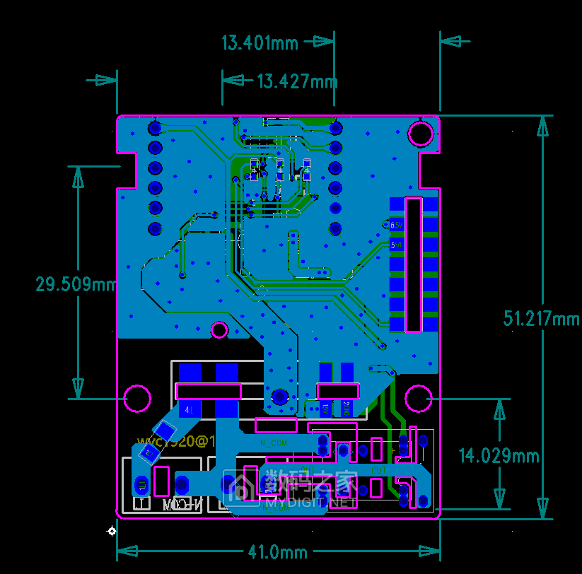

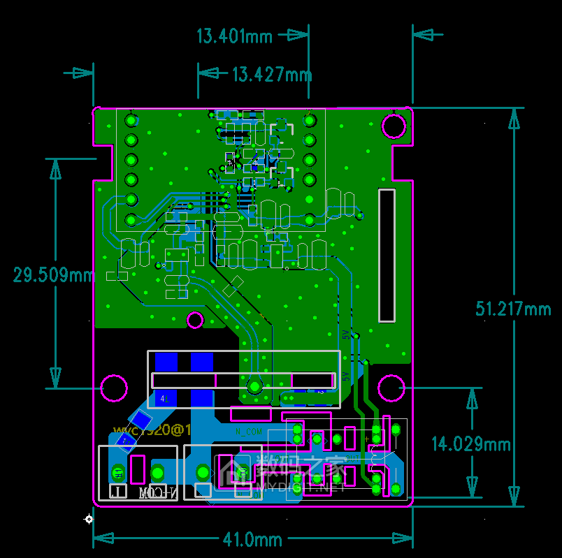

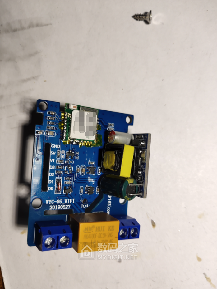

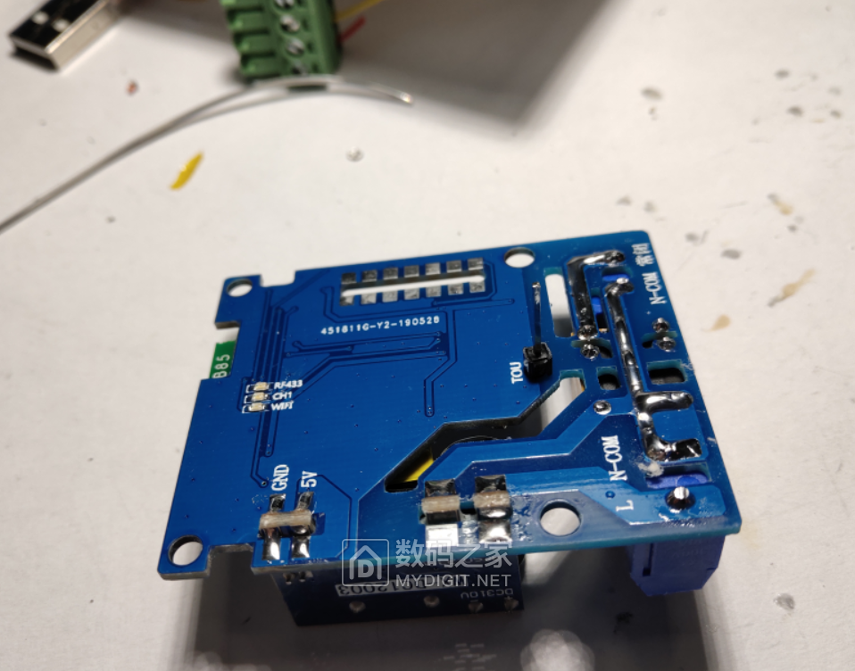

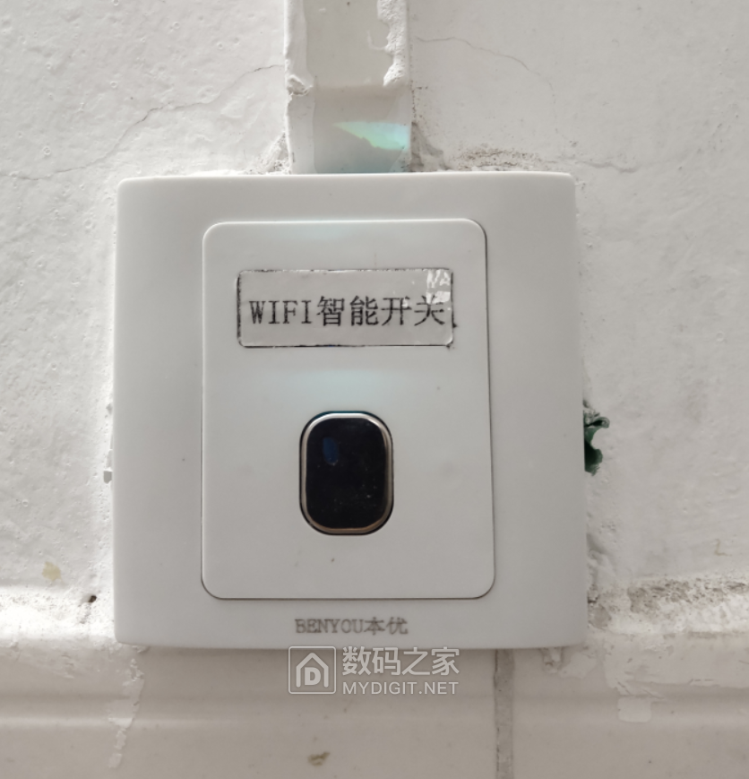

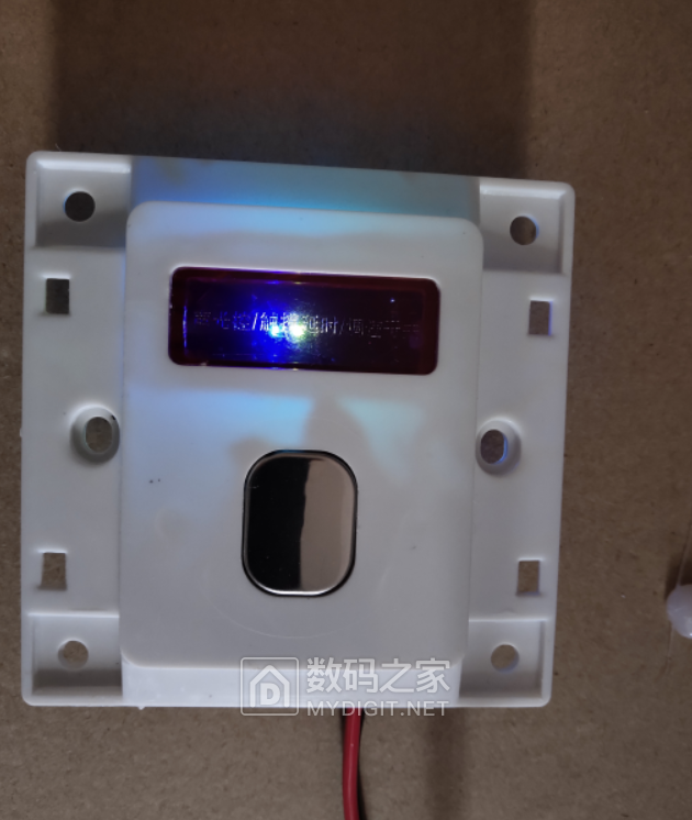

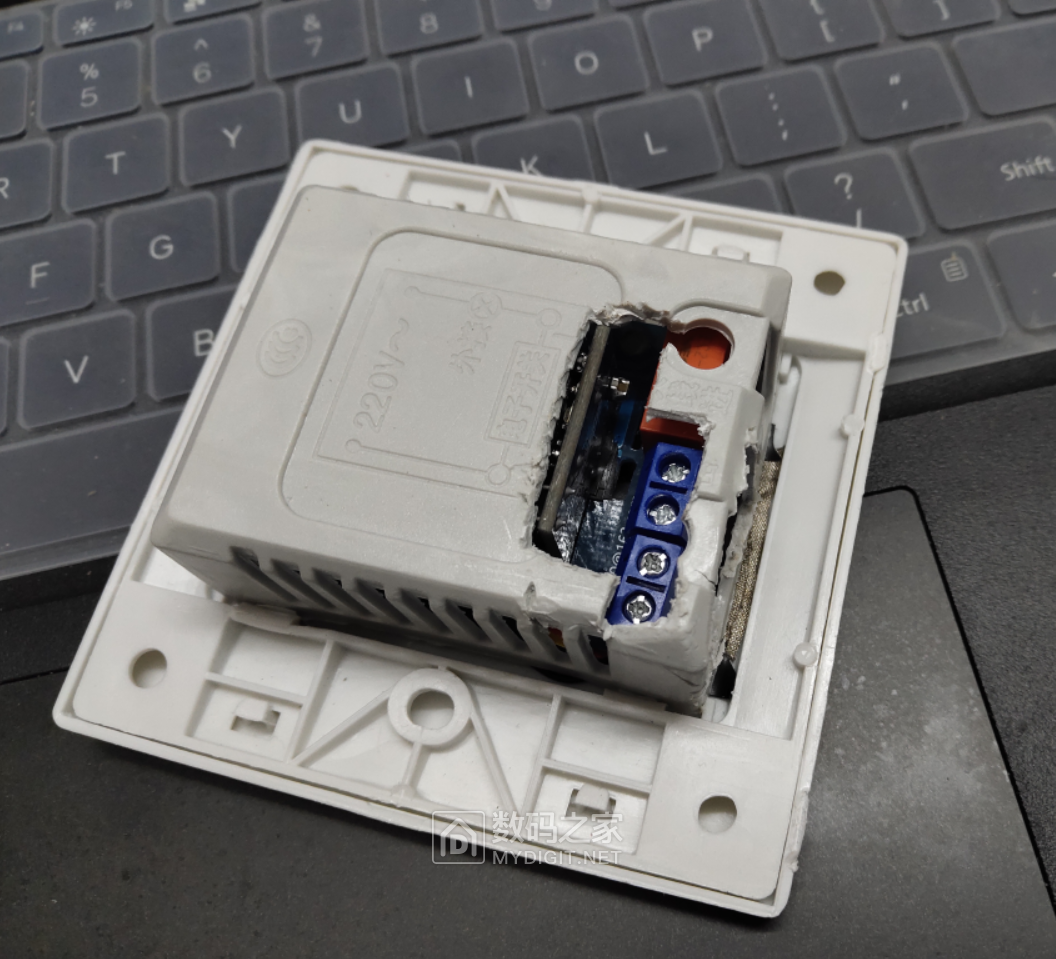

        前段时间在网上买了物联网模块,自己动手搞了一个86型暗盒-WiFi智能触摸开关,通过小度语音控制开关灯,效果超级好用。 画了五元人民币在某宝买了人家成品,把里边原有的板子拆了,根据这个外壳的尺寸画了一个板装进去可以用了,但是当时尺寸卡错了,后盖得剪开一些才能盖上。目前发现智能家居都有个缺点,断网后语音不能控制了,只能手动触摸操作了:lol::lol:
小度智能音箱语音控制灯开关视频演示链接:https://v.youku.com/v_show/id_XNDI0Mjk0MDA0MA==.html?spm=a2h3j.8428770.3416059.1

这个强,只买了esp8266?自己做板子?

 楼主| 发表于 2019-6-25 21:55:32 | 显示全部楼层
是的  买了8266模块,自己弄板子装86开关盒里边

打码是因为上面有MAC地址和设备注册码,没有炫耀技术的意思,这个模块是易微联的物联网模块。

发表于 2019-6-26 20:24:55 | 显示全部楼层
wyc1920 发表于 2019-6-25 21:54
仿制小度干嘛?
不是仿小度,是想仿你这个控制器啊
 楼主| 发表于 2019-6-26 22:29:43 | 显示全部楼层
hbliwww 发表于 2019-6-26 20:24
不是仿小度,是想仿你这个控制器啊
仿这个很简单的,在某宝上买易微联模块,然后买86空外壳,根据自己的需求画板子,另外网上也有成品卖,就是价格贵很多,前几天抢优惠劵买易微联模块很便宜,就做了5个,这次做的触摸感觉不上档次,如果你喜欢的话后续改版换漂亮的外壳,成本价给你:lol::lol:

发表于 2019-7-3 17:41:13 | 显示全部楼层
买的模块,不需要再写什么程序了吗,直接硬件连好就能用?

 楼主| 发表于 2019-7-4 22:13:55 | 显示全部楼层
模块买回来自带程序了,直接用很简单的
