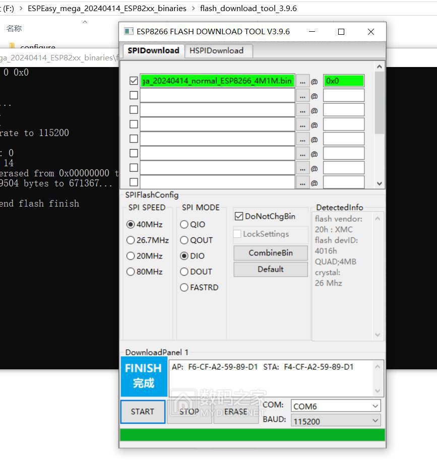

本贴是简单地对ESP-Easy固件的使用过程做个说明,以下为对它的一些实际操作说明。先下载ESP-Easy固件,地址在这https://github.com/letscontrolit/ESPEasy/releases,

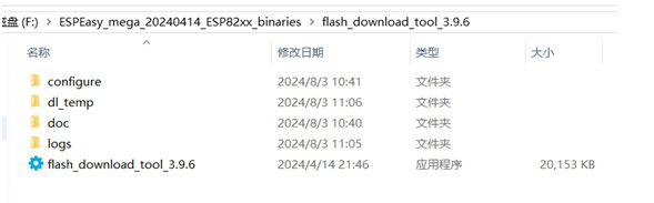

然后解压,把ESP8266模块处于写入程序状态,运行压缩包里的写入工具,如下图,
进入烧录程序,本人上选择ESP_Easy_mega_20240414_normal_ESP8266_4M1M.bin,然后烧录

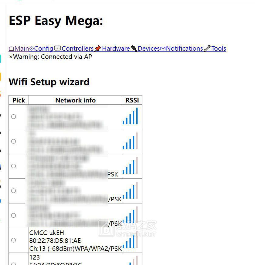

然后重启模块,就进入网页配置参数,用电脑或手机接入ESP-Easy的网络,
在浏览器输入192.168.4.1 ,出现界面时,选择对应的wifi,输入对应的密码确认后,重启模块。

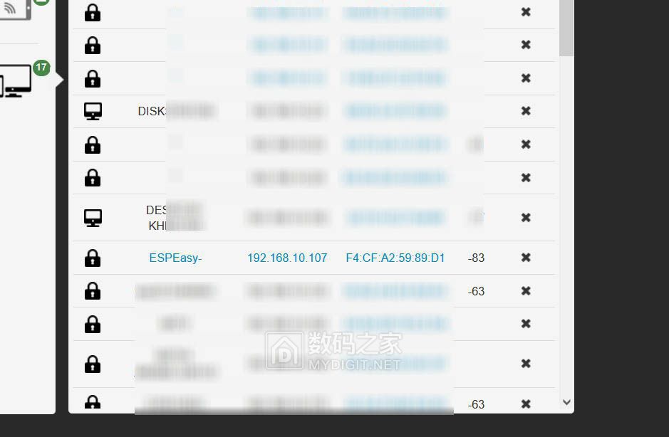

电脑重新接入原wifi,查路由器看ESP-Easy当前IP是多少,用浏览器输入对应的IP,就可以设置使用了。

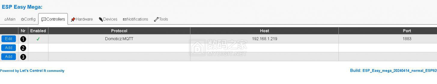

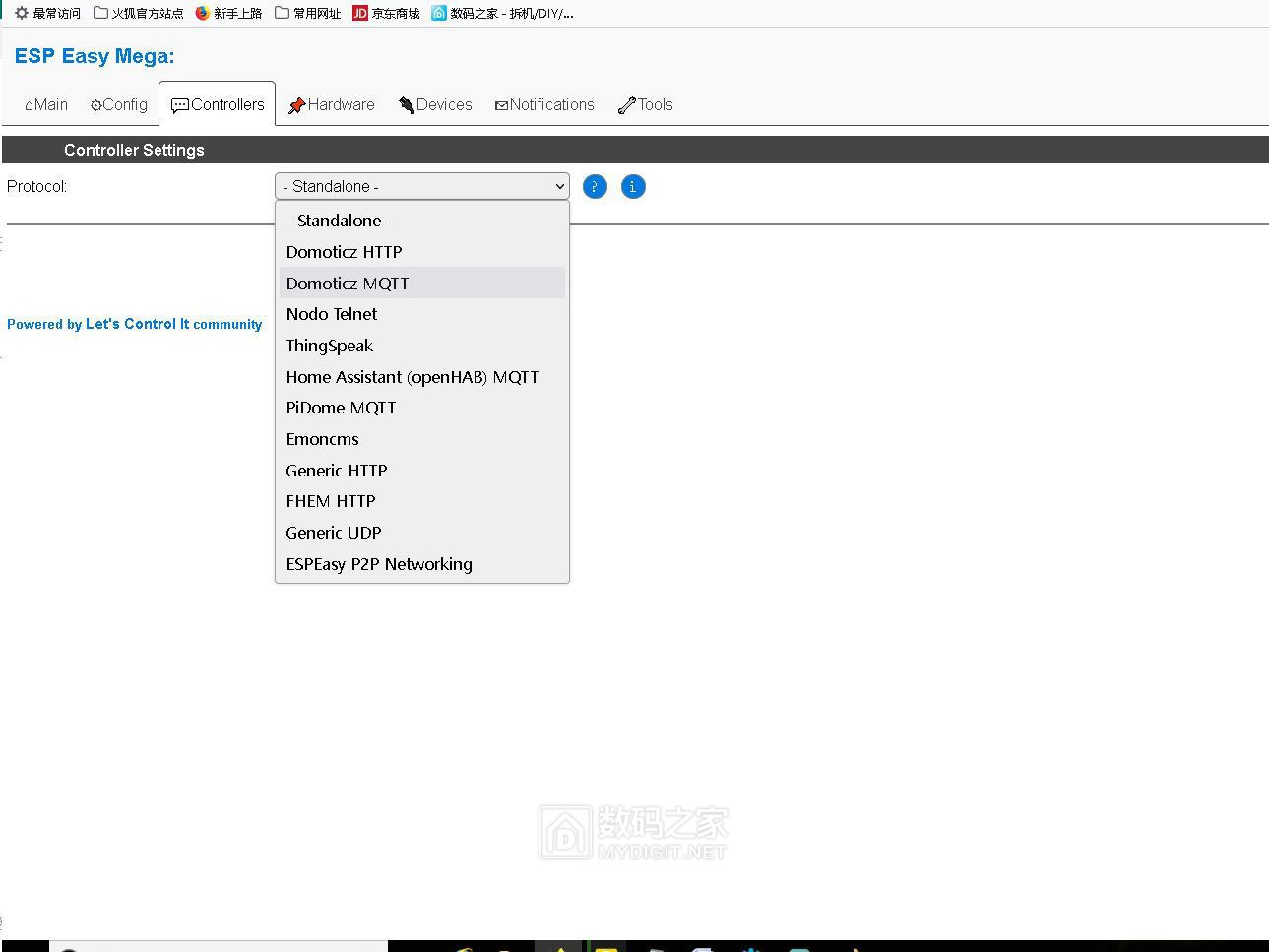

本人是用实验板进行简单测试,先在控制器(controllers)新增一个DOMOTICZ MQTT设备。
输入对应的IP,其它用默认就行了。

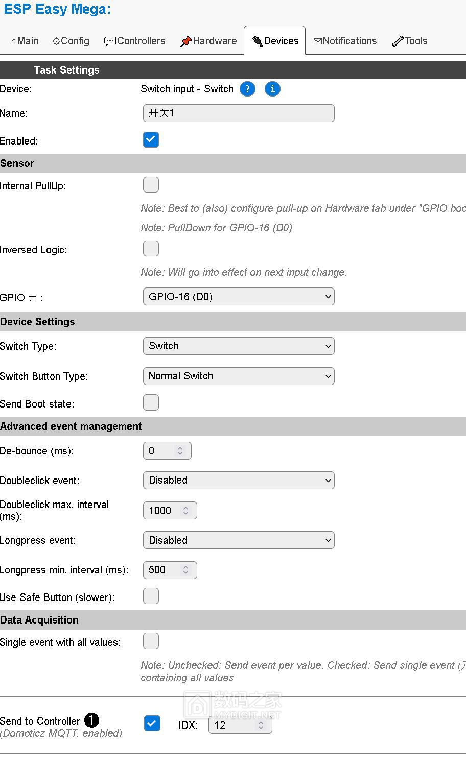

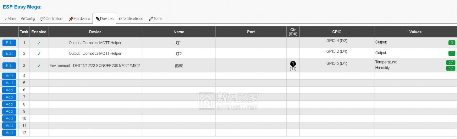

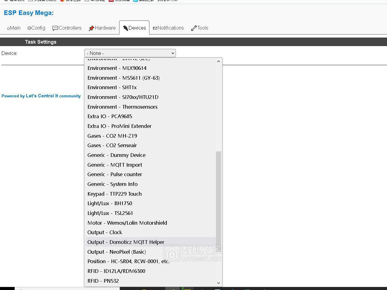

然后在设备(Devices)新增2个输出,1个DHT11温湿度模块,1个按键。
由于本人实验板的LED灯是正极接3.3V,负极接IO,所以需Invert On/Off value(极性反转)打勾。

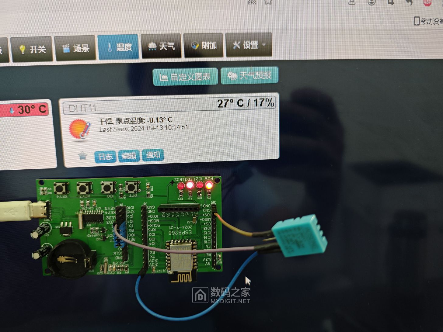

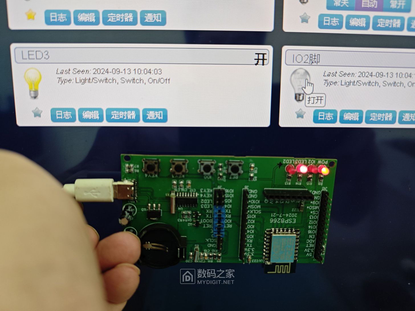

上图截图时截在开关前,所以没有开关项。以下为LED3及IO2的LED灯与DOMOTICZ通信情况。
以下为DHT11与DOMOTICZ的情况,DHT11的湿度不准确的。
由于开关值是电平发生改变后,就发送命令,所以不好截图,所以就用MQTT客户端检测它发出的命令。
