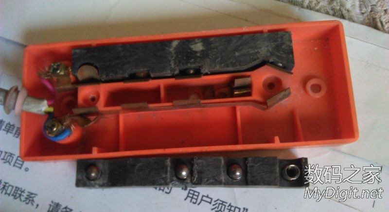

拆一个机械定时插座,应该是80年初出差到北京在王府井买的,已经闲置了有一二十年了

内部
定时器全铜的
插座部分
所有罗丝孔都预埋了铜罗母,当年的做工就是实在
活动挂川
这种塑料是酚醛/密胺树脂,热固性的,不会变软融化,超温后会分解,阻燃的。除了稍脆点,实际性能比现在薄皮热塑性外壳的某牛好得多。遗憾的是,过去还有些好产品可能被以不符国家新标准为由,不让生产了。如下图这个插座,以钢珠弹簧锁紧插头,铜片专职导电,充分利用不同材料优势,配上带孔的插头,锁定效果更佳。http://img.mydigit.net/Mon_1411/88_821341_897232cabfc4888.jpg?149

tesst 发表于 2019-7-22 18:08
这种塑料是酚醛/密胺树脂,热固性的,不会变软融化,超温后会分解,阻燃的。除了稍脆点,实际性能比现在薄 ...
涨知识了,谢谢

发表于 2019-7-22 21:18:27 | 显示全部楼层
卧槽,这设计不错,用过不少这种插座就没见过这样的,还有这种插座的可以考虑自己D个这种钢珠机构:lol:
