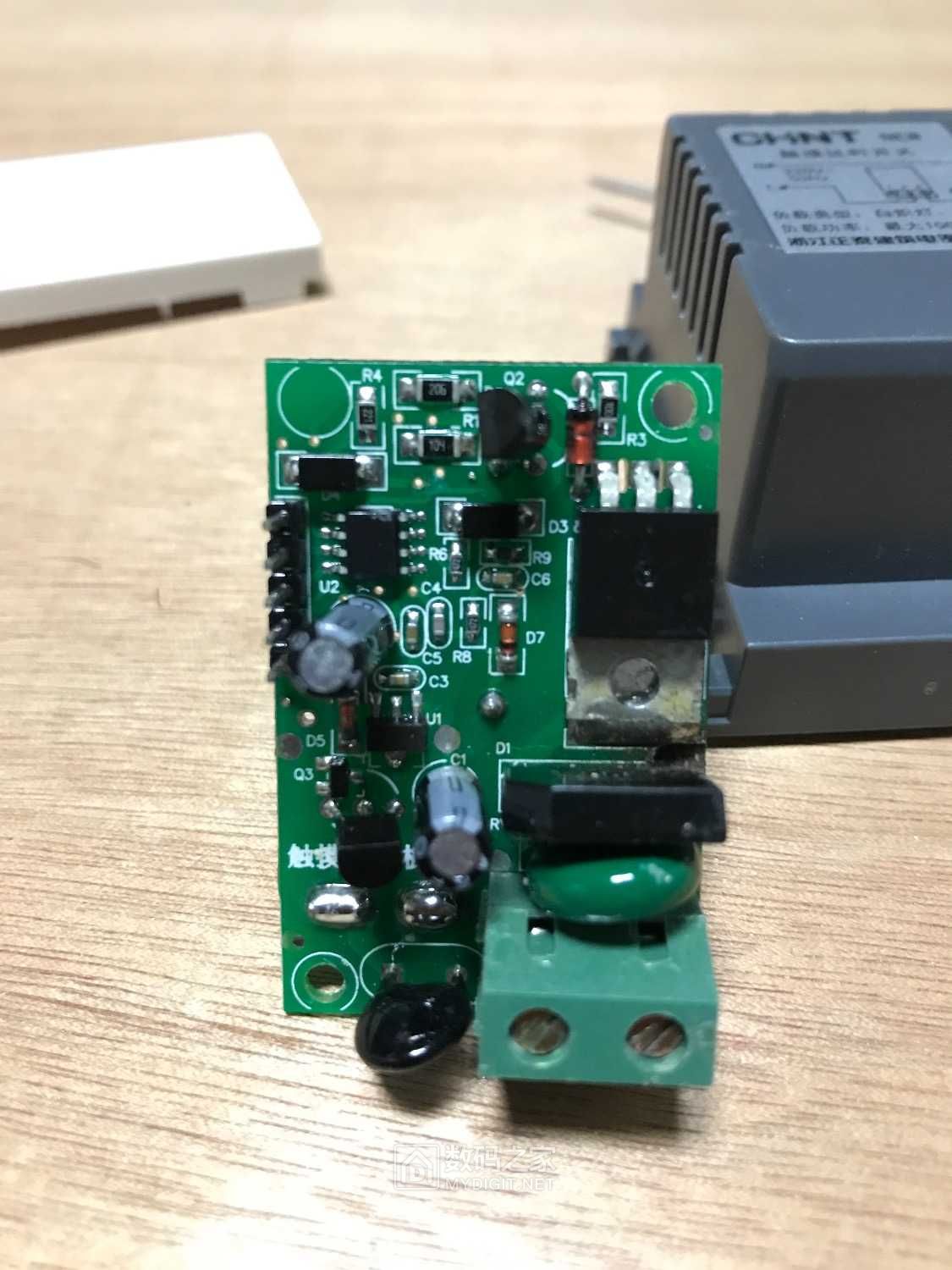

正泰的触摸开关

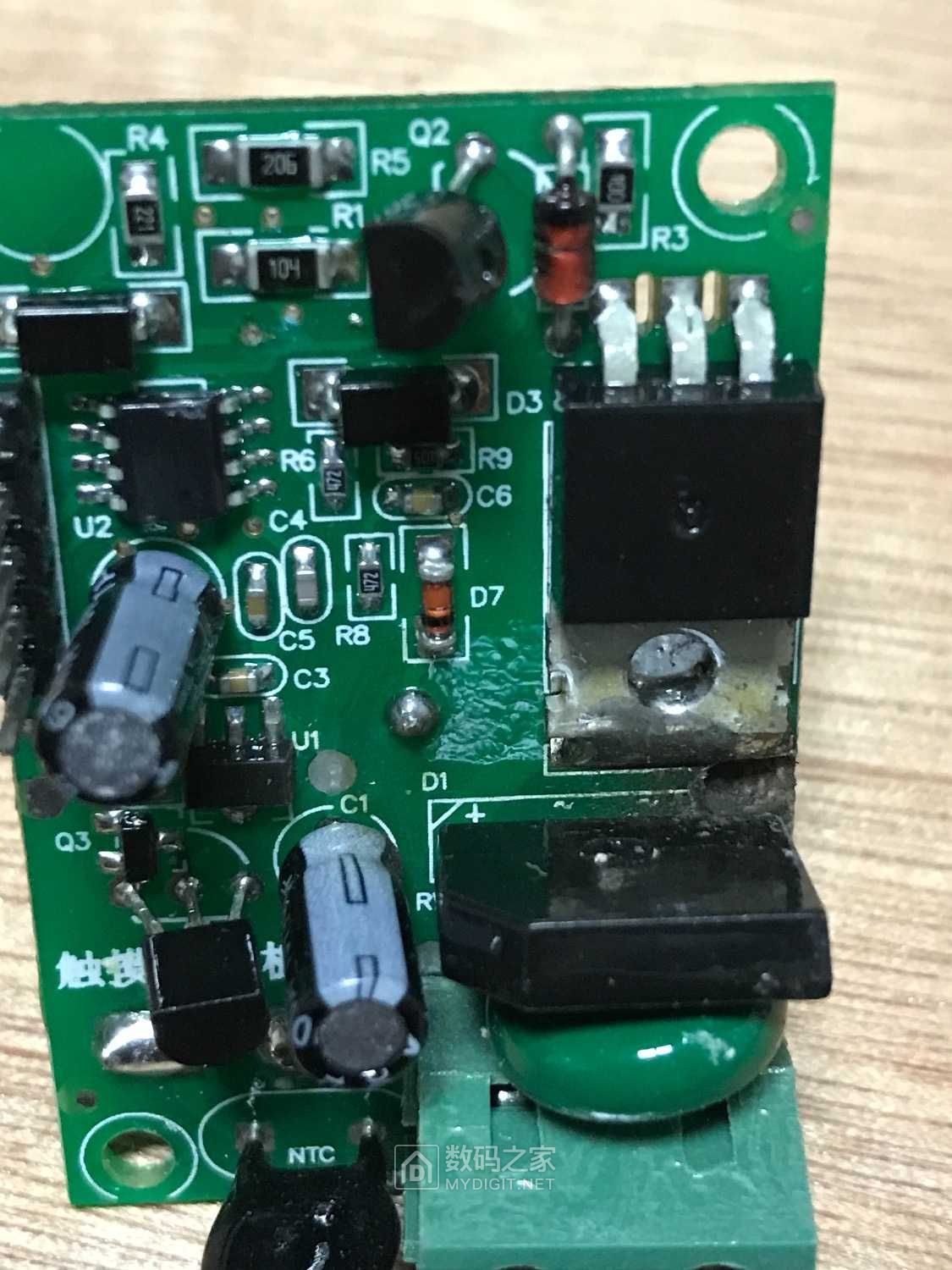

整流桥外面那只胶那烧碳化了,初步判断是潮湿一起的短路,安装在一楼雨季很潮湿,这电路板上都有防水漆也防不住,坏的时候表现为灯有闪的常亮,这情况已经两次了,挖掉碳化那部分干燥后又能正常使用,家里平时只有老人在求助治本的办法。
发表于 2019-7-30 20:50:04 来自手机浏览器 | 显示全部楼层
好奇断电后仍工作。串联
发表于 2019-7-30 21:12:03 | 显示全部楼层
换个热释电感应的吧,天黑只要有人就亮灯
发表于 2019-7-30 21:41:59 | 显示全部楼层
设计不行,换个别的牌子吧
发表于 2019-7-30 21:51:47 | 显示全部楼层
把碳化部分挖掉,再涂上高压灭弧灵或者印度神油:titter:。
发表于 2019-7-30 22:27:22 | 显示全部楼层
打防水胶?704?
