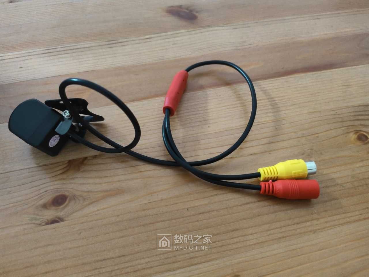

想更换倒车摄像头,原车的是四针插口,手头现有一个莲花口的摄像头,能否直接剪线接线的方式替换,请大神指教,答谢。
略想方案:1.保留莲花头摄像头,做莲花头转接线对插,2.直接剪线接线。(会保留降压模块)
顺便请问莲花头每个头里是几根线?

莲花头2线的

原倒车摄像头里面就三根线:地线、电源正、视频输出(使用时加地线)。。

我这个能直接剪线接线吗?
发表于 2019-10-29 15:57:45 | 显示全部楼层
莲花头每个头里是2根线,地线公用即可
发表于 2019-10-30 09:03:00 | 显示全部楼层
挺简单的吧,黄色视频,红色电源+,5v还是12v?黑色接地。
 楼主| 发表于 2019-11-1 16:07:08 来自手机浏览器 | 显示全部楼层
四根线啊
发表于 2019-11-1 22:11:21 | 显示全部楼层
两根黑色都是地,看样子像吉利的。
