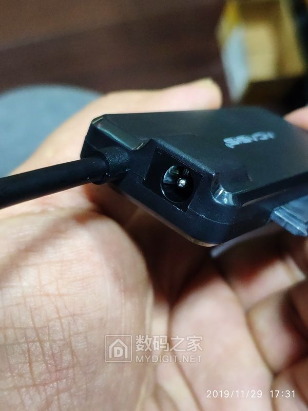

12V供电口,接2.5笔记本硬盘和固态不需要外接电源,接3.5寸台式机大硬盘需要外接12V电源:

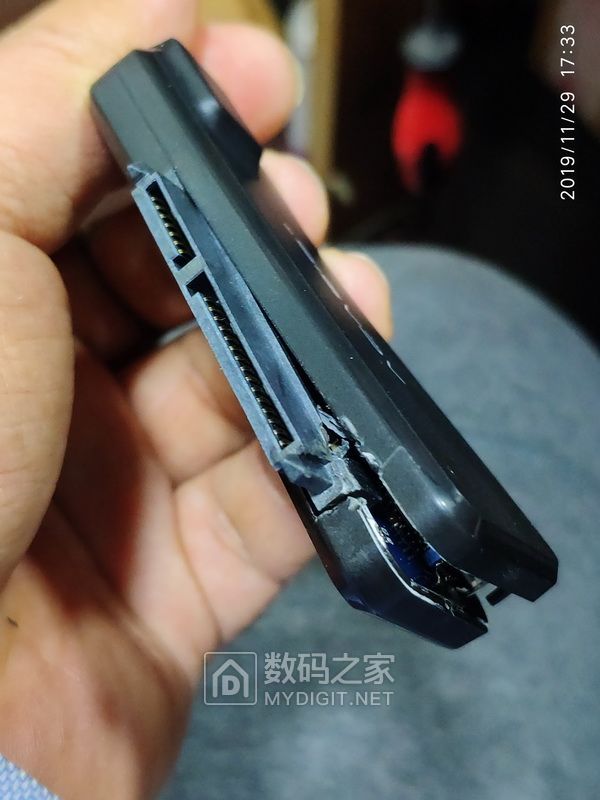

暴力开撬:

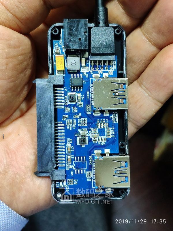

这一面应该算是背面,供电部分(黄色钽电容附近)主要在这一面,USB和SATA芯片都在另一面:

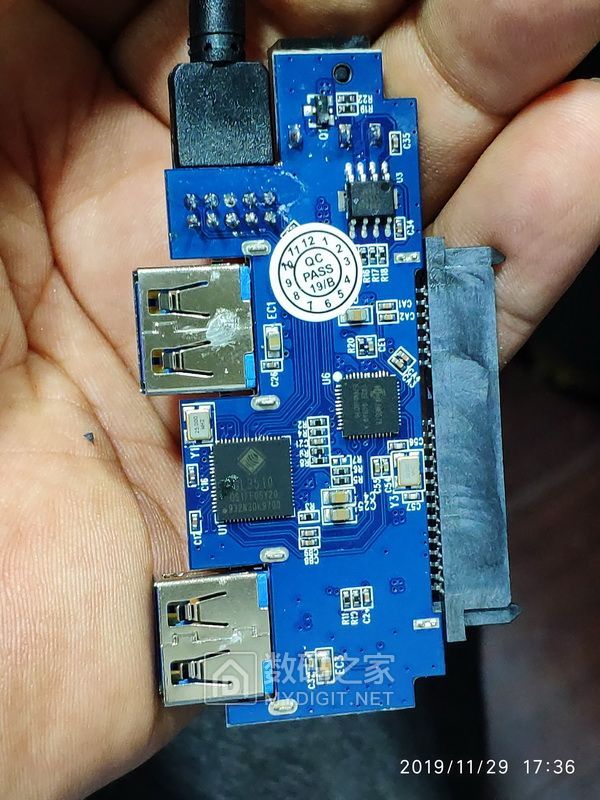

这一面应该是正面,两颗主芯片都在这边:
供电部分:黄色是107C钽电容,耐压25V容量100uf:
电源管理芯片FR9888(在另一面,后面有照),同步降压效率96%,可提供4.5V至23V电压,3.5A连续负载能力。
电路板正面,两颗主芯片,小的一颗是Jms578负责硬盘读写,支持trim指令,性能相当好;大的一颗GL3510是USB3.1规格的USB集线控制器,百度来的:“GL3510集成了GenesysLogic自主开发的USB 3.1 Gen 1超高速发送器/接收器物理层(PHY)和USB 2.0高速PHY。  GL3510具有原生快速充电功能,符合USB-IF电池充电规格rev1.2,可快速充电Apple,三星Galaxy设备以及BC1.2/1.1的任何设备。它还允许便携式设备从GL3510充电下游端口(CDP1)或专用充电端口(DCP2)吸取高达1.5A的电流。即使在“睡眠”和“关机”模式下,它也可以使系统快速为手持设备充电。”
