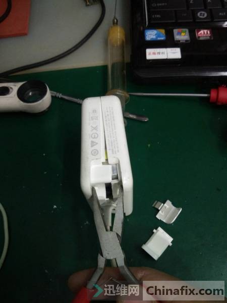

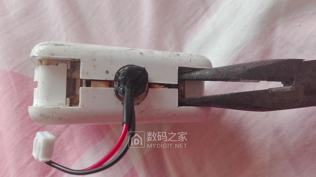

这电源无损开壳的话很简单,玩过T12白光的都应该知道,怎么开壳不用我介绍了吧?
线的话,还是苹果环保线的老毛病,都是插头线套附近的爆皮了。我剪了一段完好的位置
把护套钻了个孔准备重新穿进去
护套搞短一些
准备接线,这个电源的做工还是很好的
去掉原来的线头
拨线,套热缩管上锡
焊在电源上,再打胶
电源外壳再打胶,还原回去

上电试机,这就算完成了,
10块钱一个的原装电源就这样诞生了

有工具比如台虎钳好开,没有怎么搞?

苹果的电源要用台钳?苹果的电源超级好拆,哪要这么麻烦,剪钳或者老虎钳家里总有吧?没有的话平口的剪总有吧?卡在收线的折叠耳朵那,一撑就开了。之前玩T12的时候要用这个电源,大家都是这么搞

不知道是饭没吃饱还是工具没劲,就这样干不开啊

应该是你工具不给力,这个不要用多大劲就打开了,第一次打不开的话,电源拿塑料袋包好,放冰箱冷藏室冻几个小时,超声波的接缝就没那么牢固了,后续工作要容易很多。
其他的电源维修也可以用这个方法,但不同的是有的需要用钝刀片卡在接缝那,用锤子之类的东西砸刀背 去撑开接缝,还有的是布包着砸缝隙处,强行靠冲击力去挤开。
