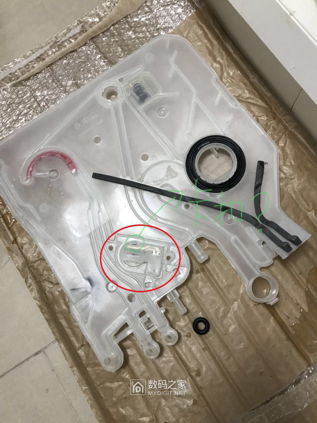

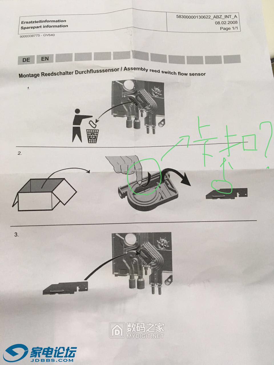

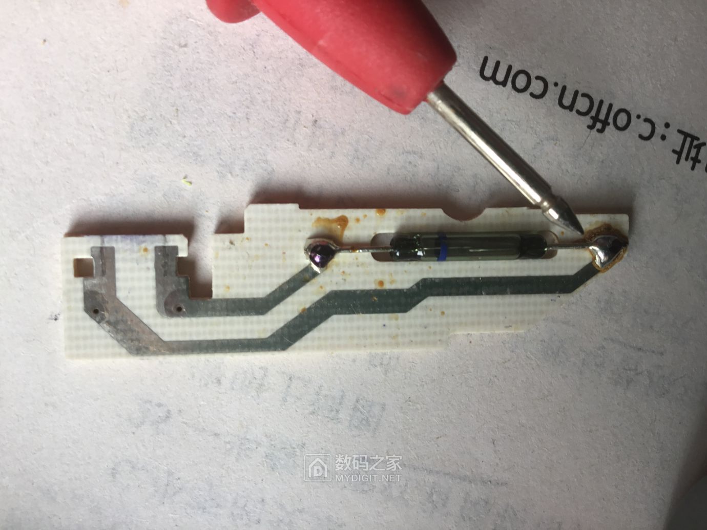

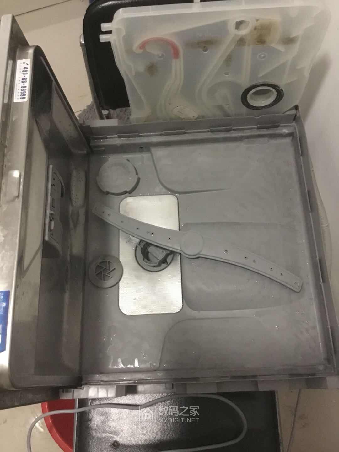

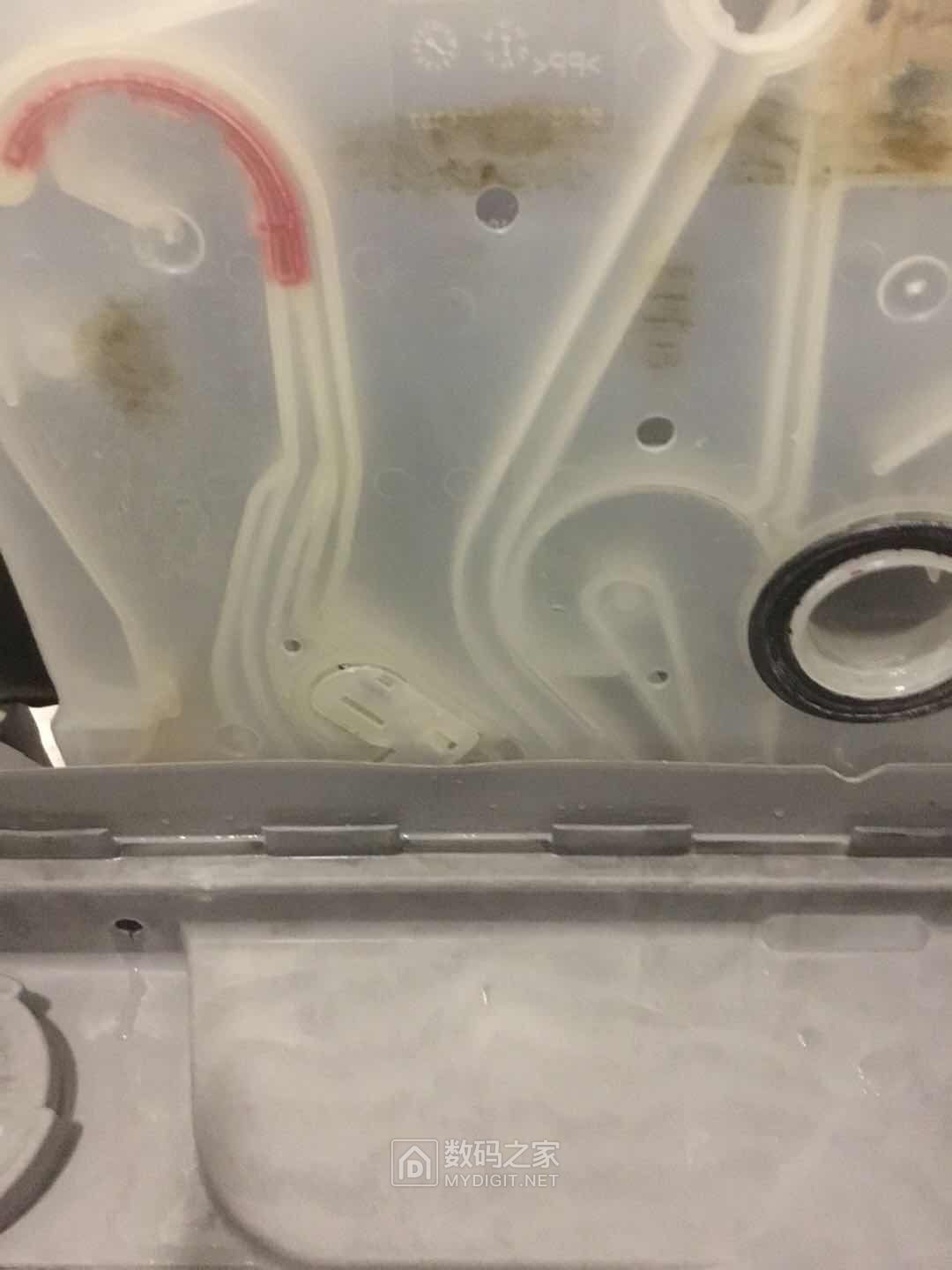

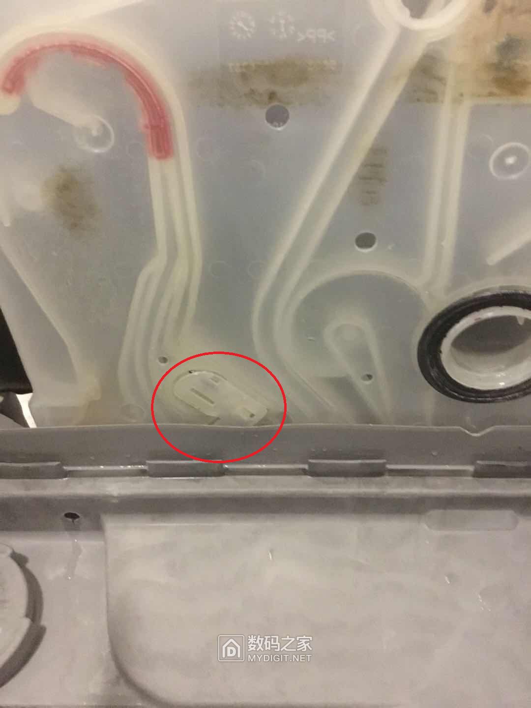

我家有个洗碗机,故障是上电之后,进水正常但,冲洗两下就排水,进水管故障灯开始常亮,没办法,拆开看看吧
据说应该更换干簧管,但目前的问题有两个,首先,干簧管在侧面水箱的内侧,得拆下水箱吗?看不出水箱固定方式啊?其次,干簧管应该换什么型号的,这也是我不清楚的地方。请各位大神支招吧~

笔尖处有锈迹
笔尖处有锈迹
