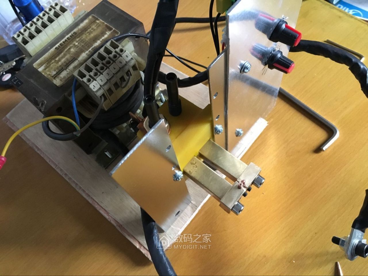

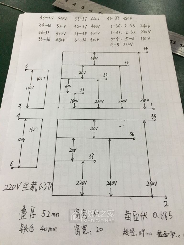

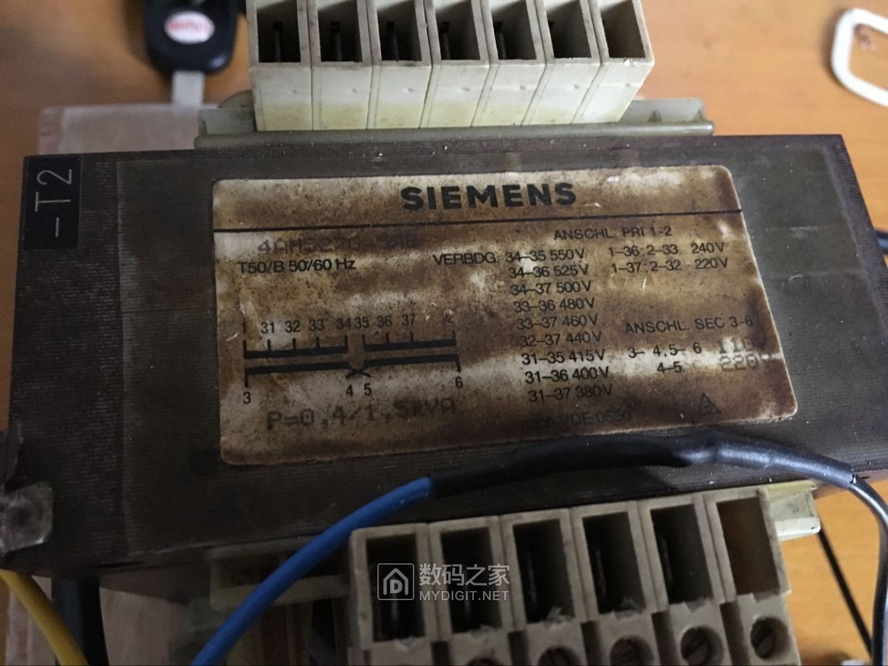

一台西门子1500VA可输出20-540V隔离变压器
发表于 2026-9-16 15:02:27 | 显示全部楼层 |阅读模式
之前组电池组把它拆了改做点焊机,也没有改成功。
现在想起来真是浪费了一台这么好的变压器。
