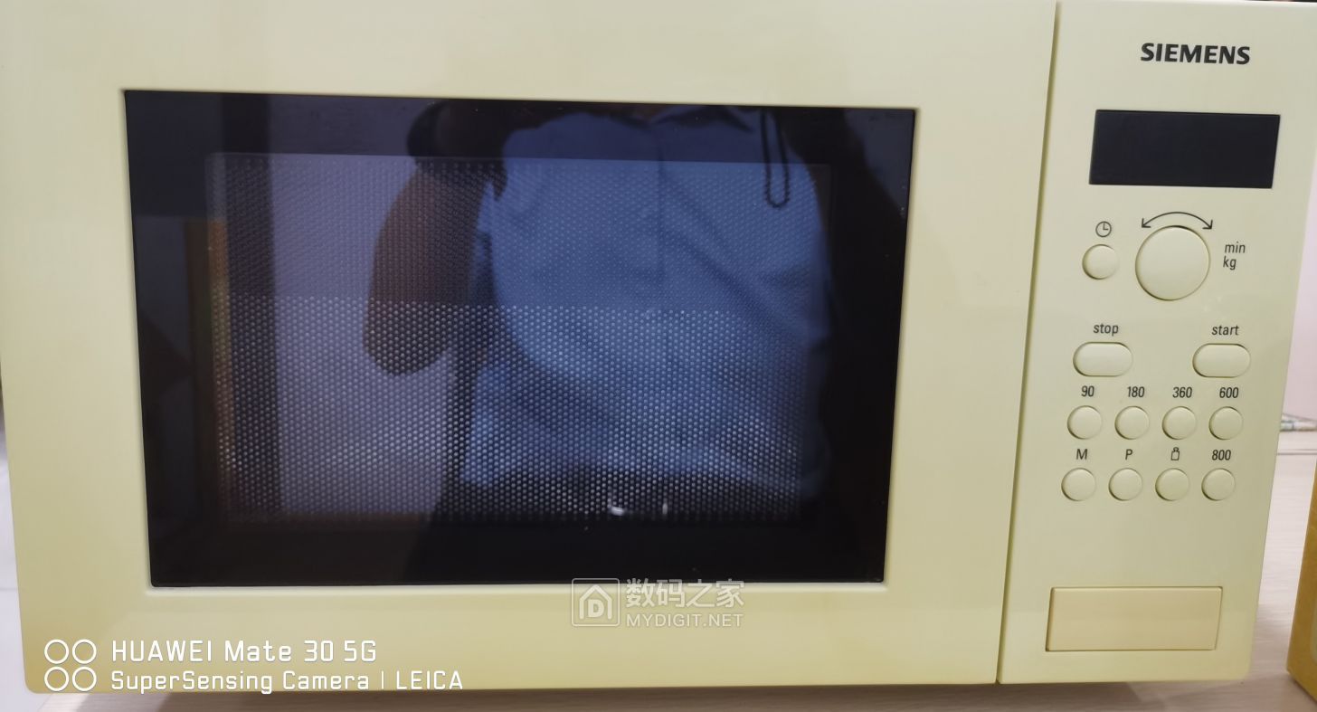

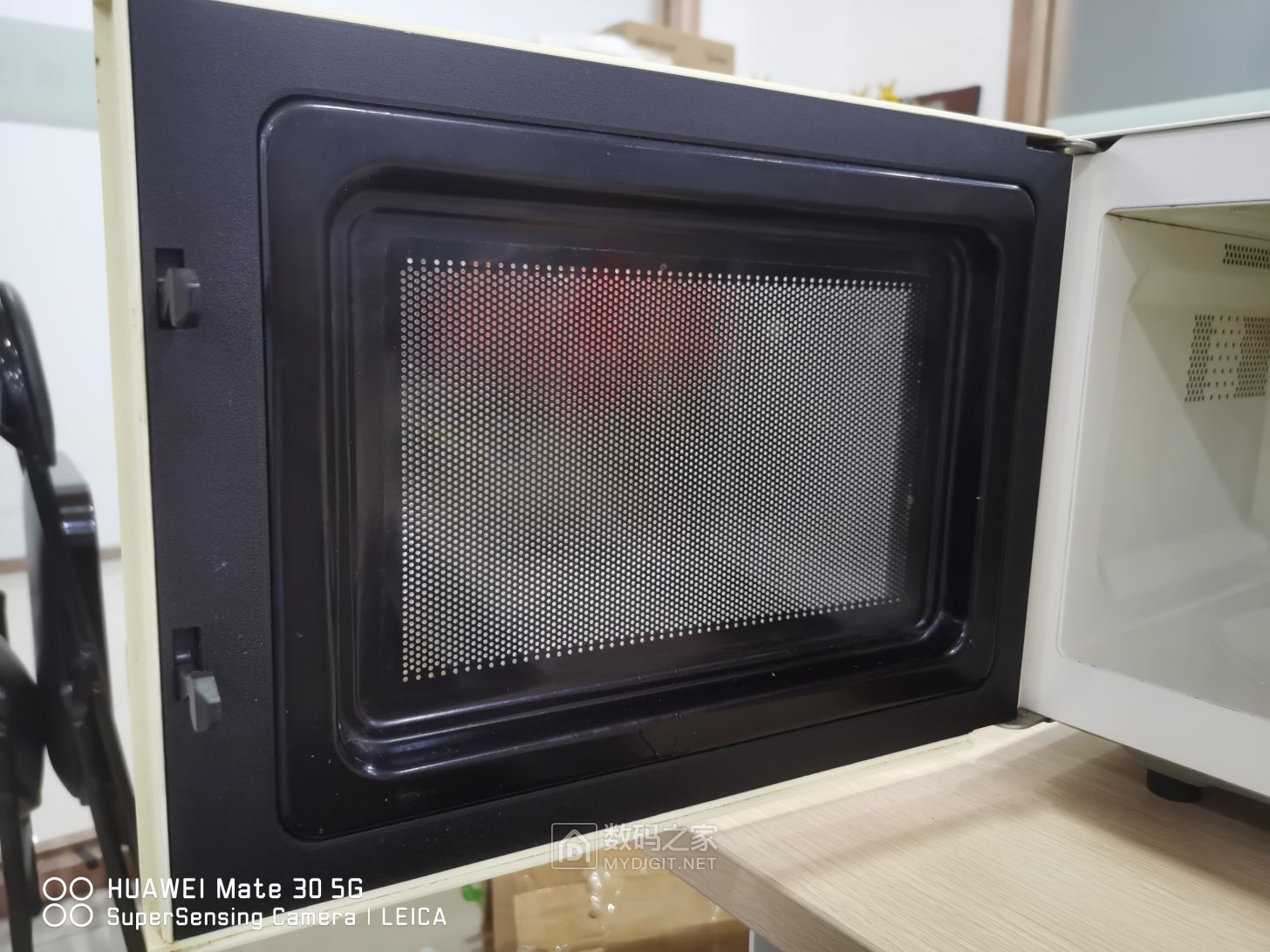

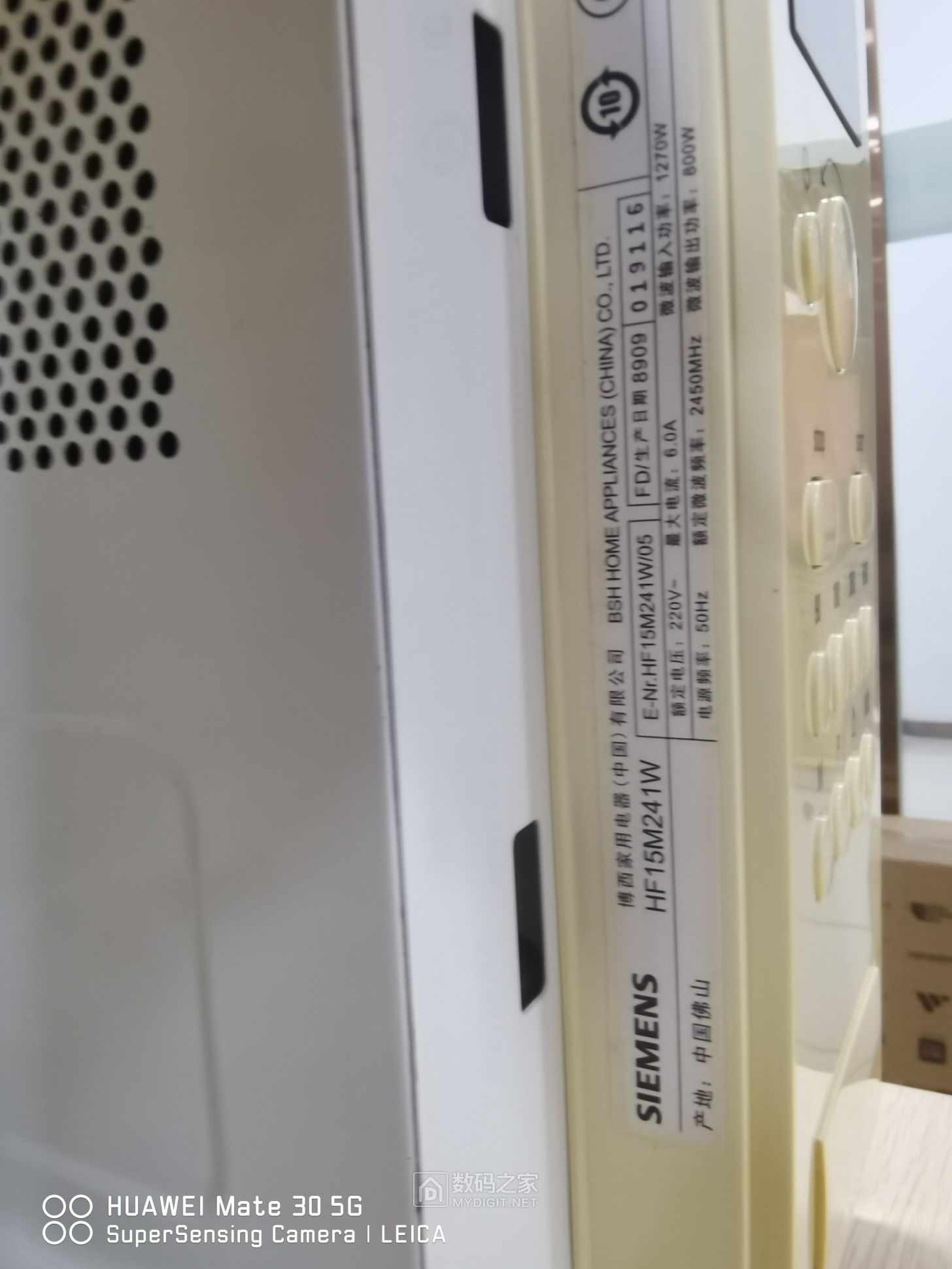

    很久没上闲鱼,前阵子受朋友之托,想搞两个微波炉放新旧房子用,征得朋友同意不介意二手,一看成色得新,没锈蚀,二看价格。最后先锁定了一台西门子机械微波炉。当然是有故障才便宜。。。在跟卖家沟通了一下,,得知此炉不经常用,某天用起来里面冒火花,跟他再次确认没有跳闸之后,心中暗喜。。这台成色比较新,故障简单的微波炉就敲定了。。

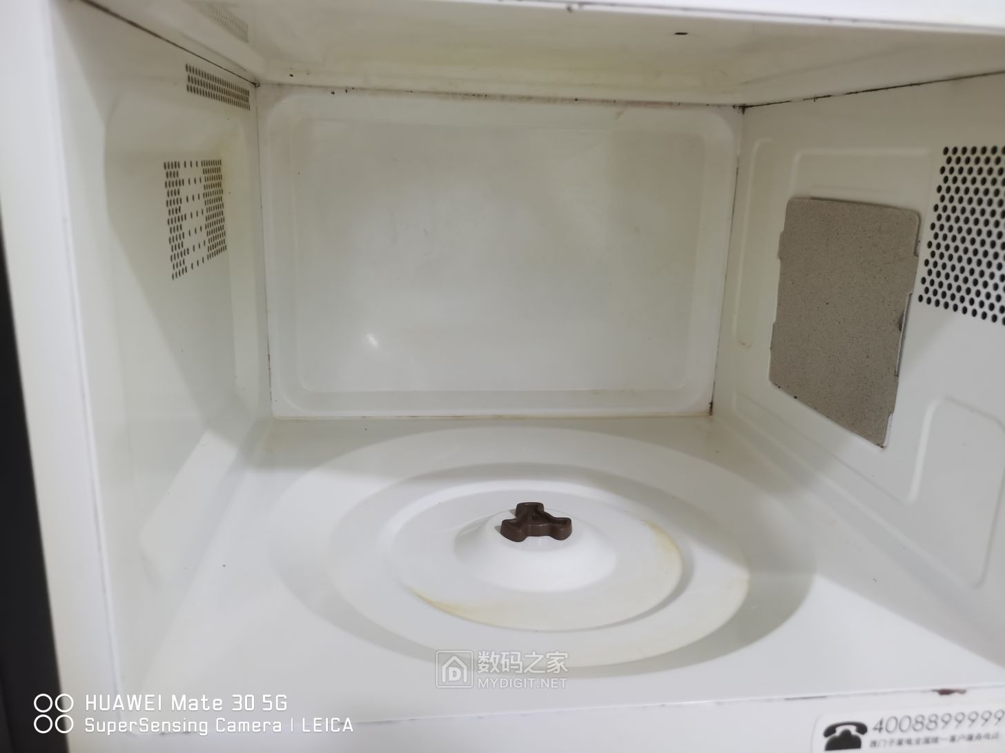

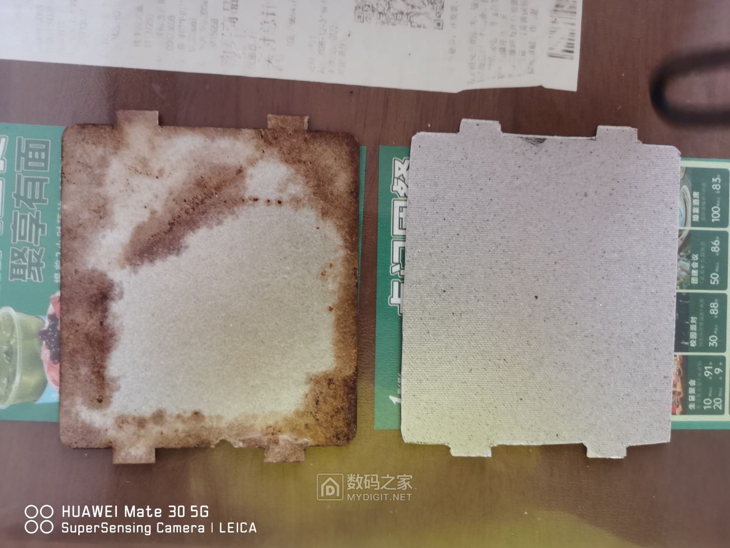

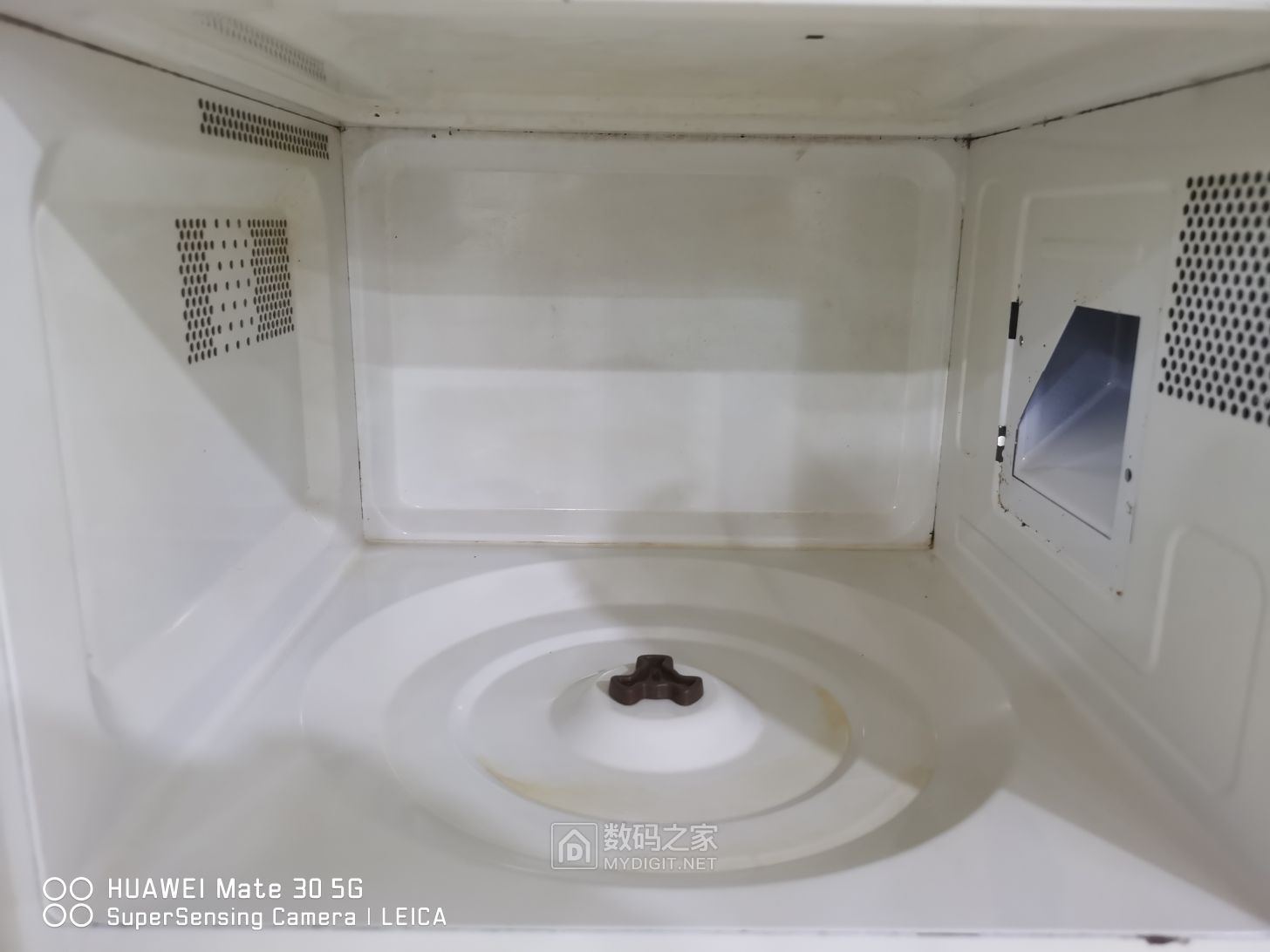

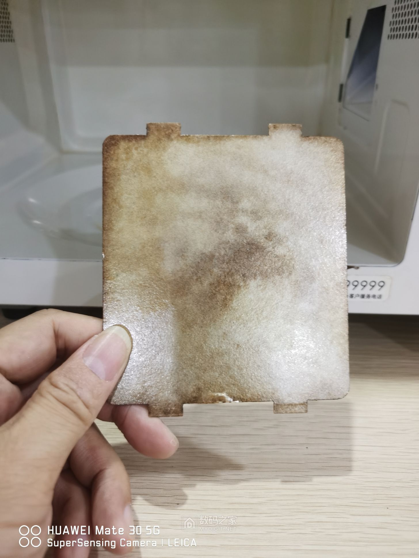

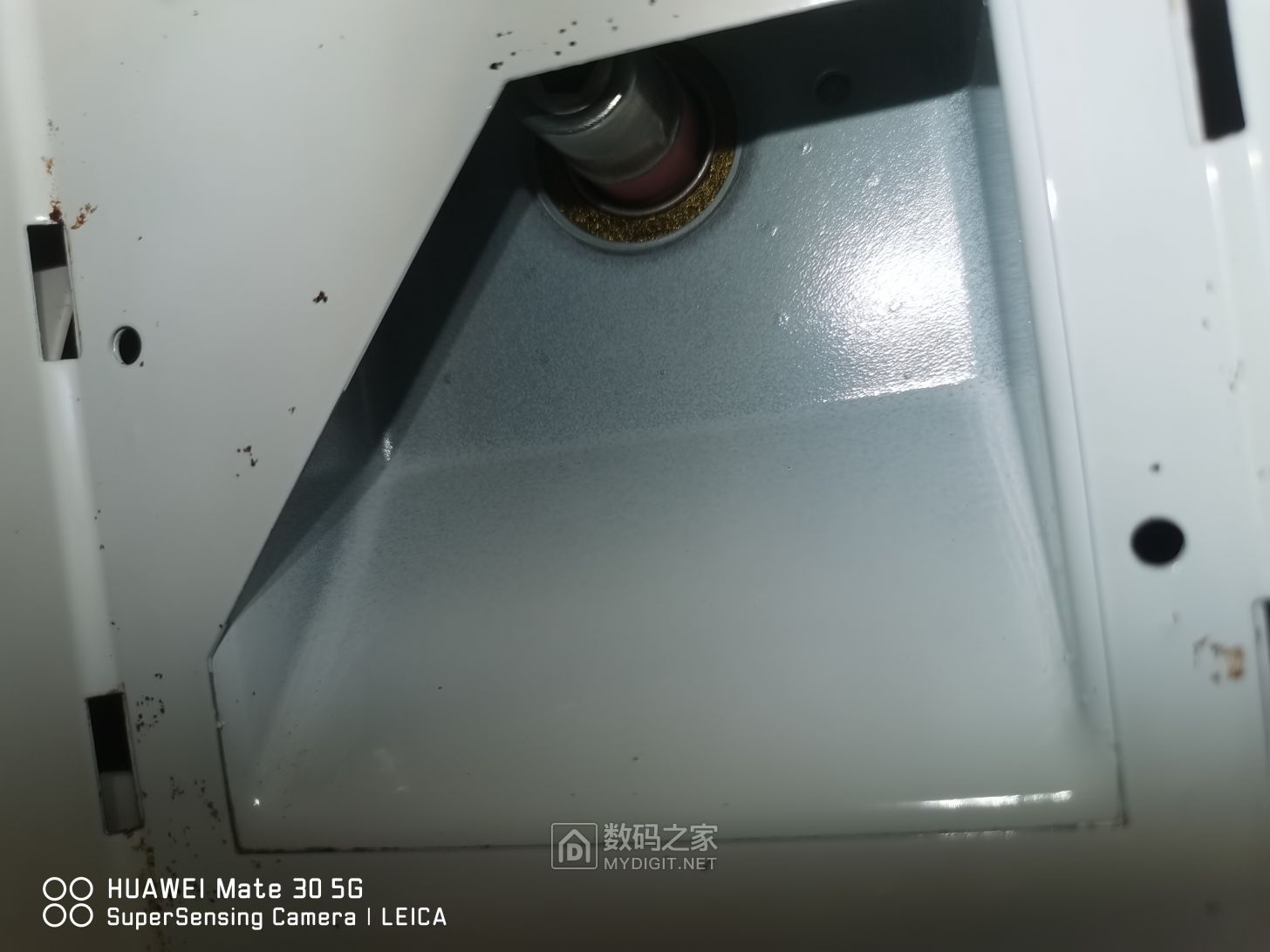

    拿到手以后打开炉腔,拔下云母片,,仔细观察磁控管发射头没有烧焦痕迹,用酒精仔细擦干净云母片后面内壁,发射头,就匆匆把新云母片裁好重新封上,通电一切正常。。甚至我连后盖都没打开。面板上那些数字不懂操作,,按了两次加热,有可能是加热的功率不像是时间。反正每次默认都是1分钟,不管了。。在公司不方便展开折腾,,匆忙封上包装就装车打包送去。。
    其实在跟卖家沟通时已经把故障了解得差不多,不是大修不用投入太多。。才出手。。。。另一台格兰仕也已经跟卖家定好,,比这台更便宜,可惜在再次联系时已经被人接走。成色好,价格又低的只能看运气。。。混数码的人有技术优势,,专挑那些有故障的买,基本杜绝踩坑被骗。本身就是赌一把的交易,,肯定要提前把风险压得最低。。。
