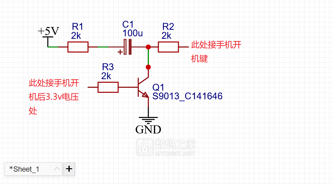

荣耀5x手机,朋友送我折腾的,一直用在车上坐导航用,能收到北斗、GPS、和老毛子的格林斯纳,作为导航足够用了。但时间长了,总觉得还需要折腾,偶然在网上看到tasker神器,插电自动开机、开机自动运行软件等等,那就开始吧,先是要取得root权限,因手机没有解锁,所以网上搜,找到一篇文章华为手机获取解锁码(绕开华为通道,解锁BootLoader)教程http://www.usbmi.com/4280.html,试了不行。然后刷机,刷了无数遍,能够用root软件root了,但好像是不彻底,因为修改boot包后刷机就是不能正常开机,无解。一直插电自动开机这个功能实现不了。只好回到改硬件上来。某宝上有时间继电器6块多,但邮费太贵了,所以还是想试试能不能用手头的元器件改下。因多次刷机,拆机,把电池也给弄坏了,电池满电时也不能开机,一直在开机画面转圈,只有插入充电后才能正常开机,所以索性把电池给去掉,用5v电源串一二极管后直接连接电池保护板上,顺利开机。但是还要按开机键,于是继续在网上搜,找到了早年网友改导航自动开机的帖子:改造导航仪,实现通电自动开机http://www.360doc.com/content/12/1025/22/10864996_243794888.shtml。看电路图确实是简单如下图,就想问问,这个电路能用在手机改造吗?谢谢原理:1、通电后5V电源通过电阻电容,由电容的瞬时导通作用通到开机引脚,开机引脚到个5V的信号,适当选择电容容量可以使开机信号持续合适的时间。我选择的100uF的。2、成功开机后,“开机后3.3V”引脚输出个3.3V信号,驱动三极管导通,从而拉了图上电阻右端(电容端)、并通过电容将开机引脚电平拉为0V。
3、由于开机状态“开机后3.3V”直有3.3V电源输出,三极管直导通,当电源中断再恢复时,5V电源无法通过上述第1条的路径流向开机引脚,也就会导致导航仪关机。
补充内容 (2020-3-9 15:02):
终于用分立元件弄成功了,见15楼。
