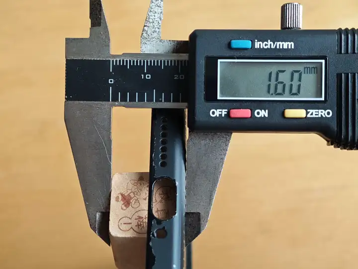

这是现在常见的支持MagSafe磁吸功能手机保护套,材料是PC(聚碳酸酯),背面厚度1.6mm。

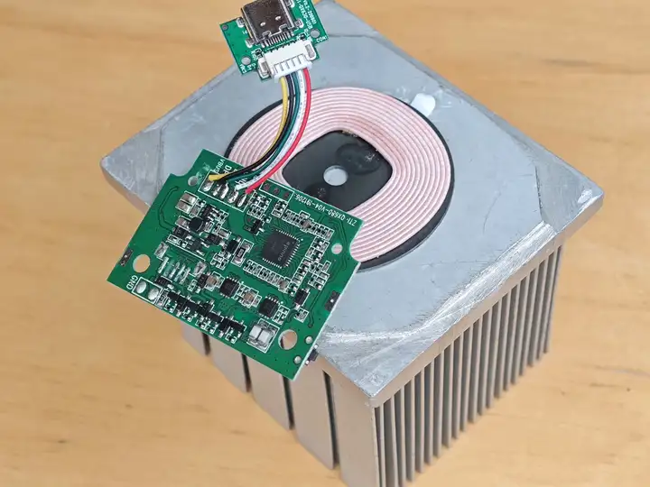

DIY10W无线充电器
第三个出场的是DIY制作的10W无线充电器。
平均的充电电流1970mA。
手机电池电量从约20%开始充电。下图中蓝色曲线为带保护壳的温升曲线,30分钟后温升9.4℃;绿色曲线为裸机的温升曲线,30分钟后温升9.1℃。两者相差0.3℃,可见手机保护壳对散热的影响不大。
