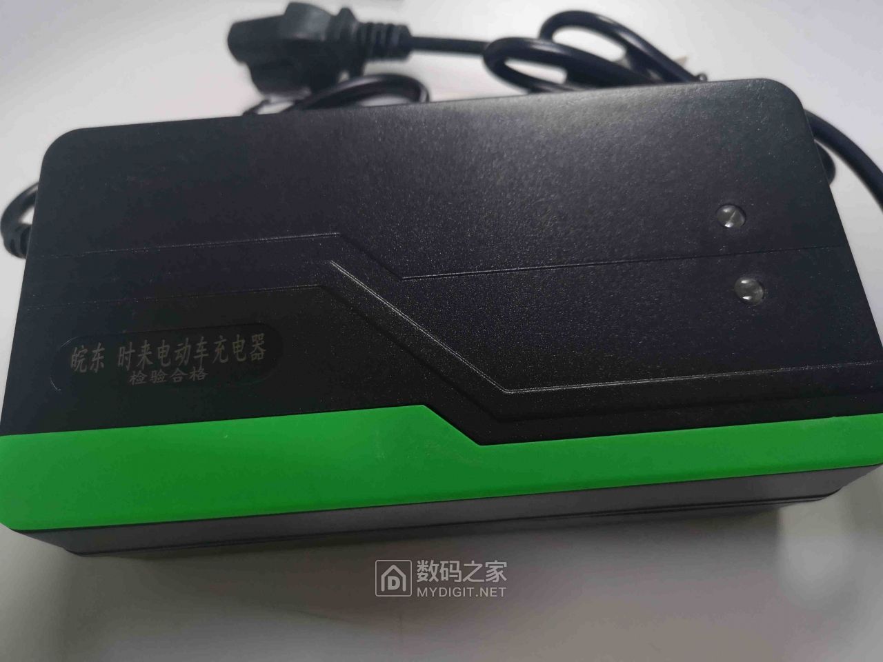

相信不少朋友都看过,我买了个3块6的电动车充电器,可以输出55V的电压。

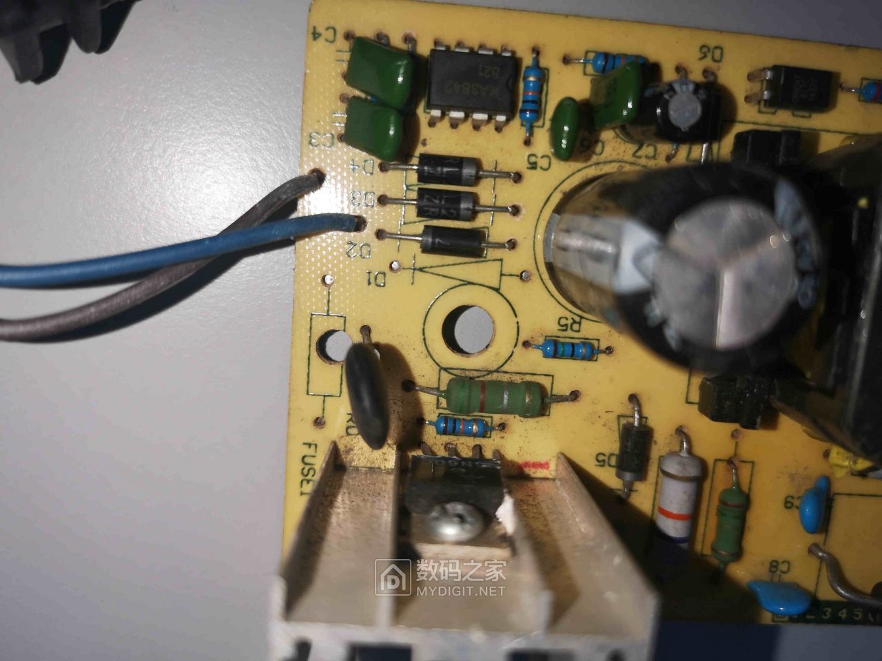

然后就自己开始各种折腾改电阻

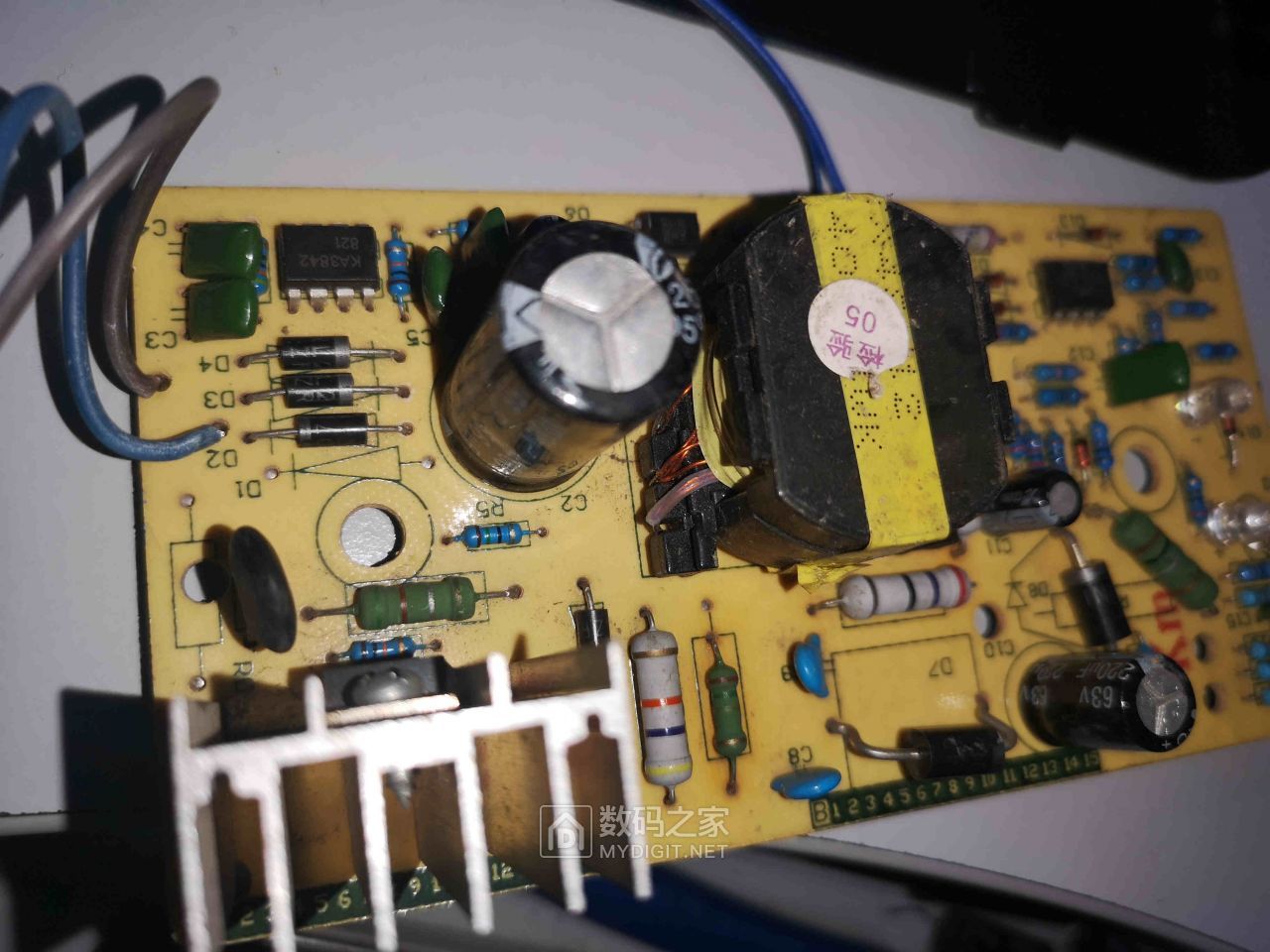

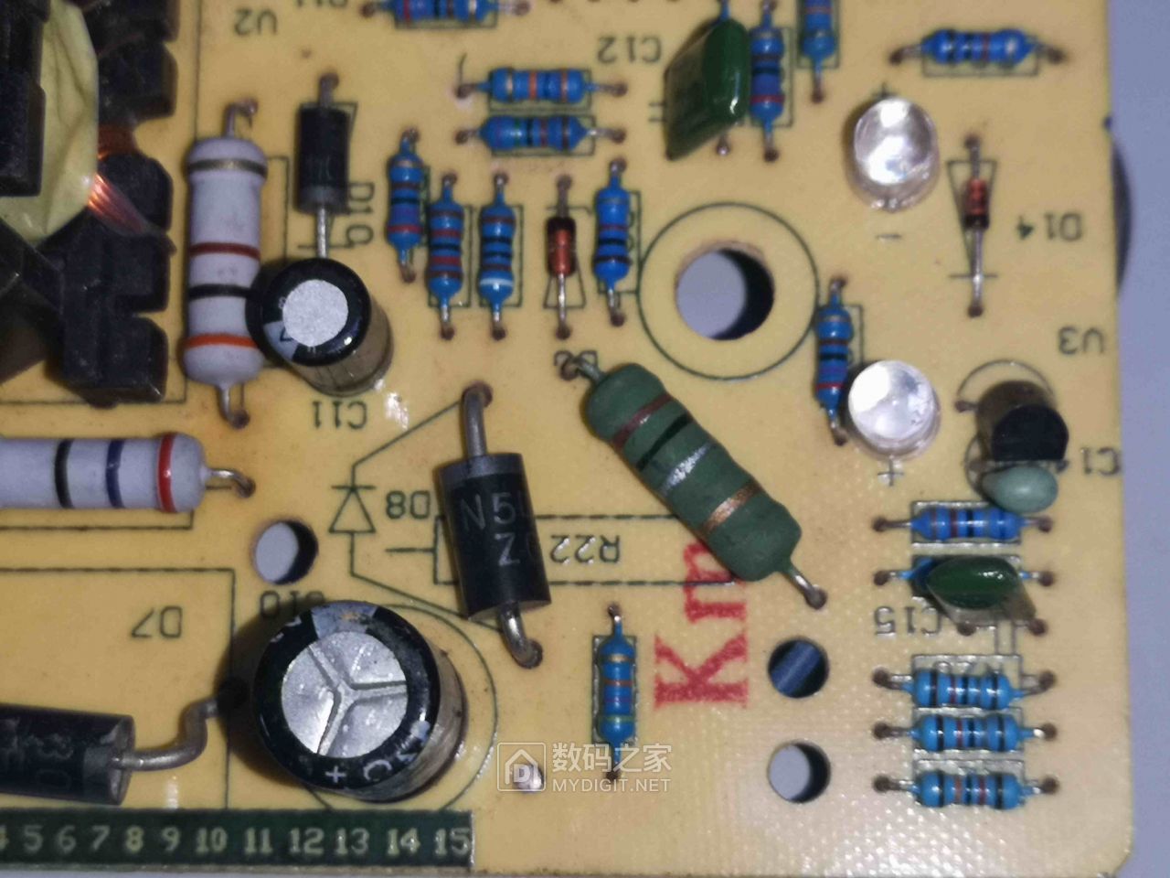

将TL431有字一面向着自己,管脚朝下。左边第一脚与电源正极连接有一只(或者两只串联)电阻,减小这电阻可以降低输出电压;与负极连接有一电阻(也可能是两只电阻并联的),加大这电阻也可以降低输出电压。
把他改成了40V输出,一般改两个电阻就可以完成。
下图右下角三个电阻,修改阻值即可

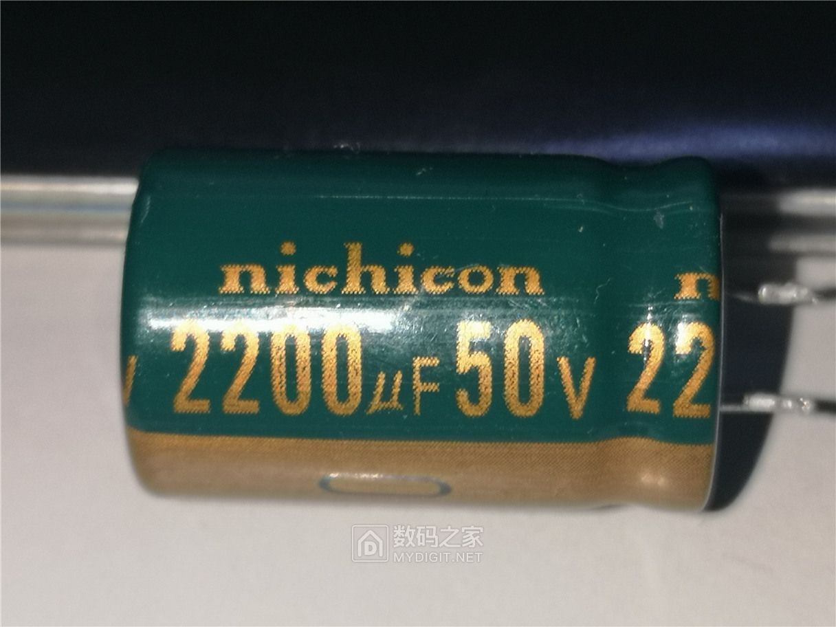

然后再更换输出电容,结果第一次换了个2200μF的,结果充电器打嗝了
然后只能更换1100μF的,就正常了。

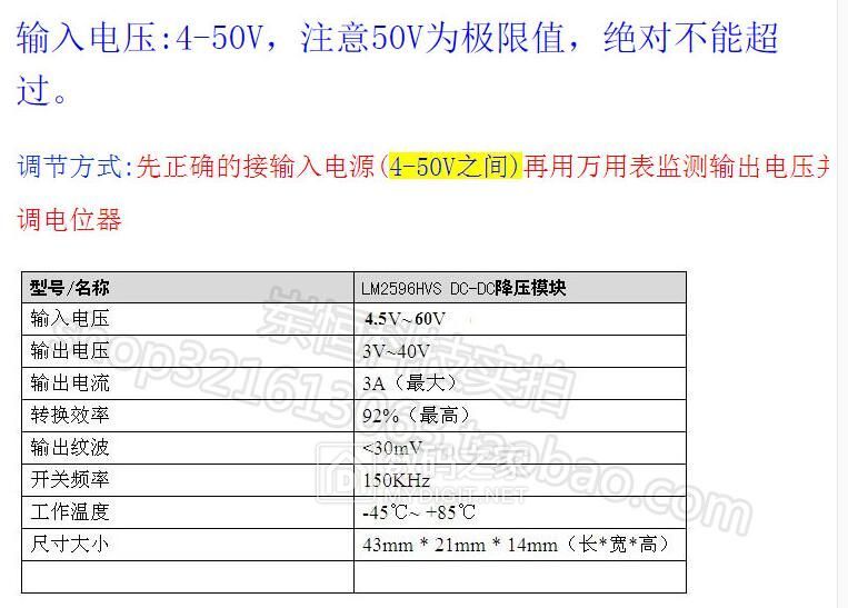

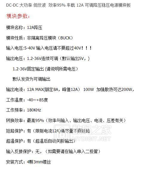

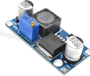

然后就是加装DC-DC模块:
因为没有长柄的,所以这个调节螺丝,改装好以后在里面的,这点比较麻烦

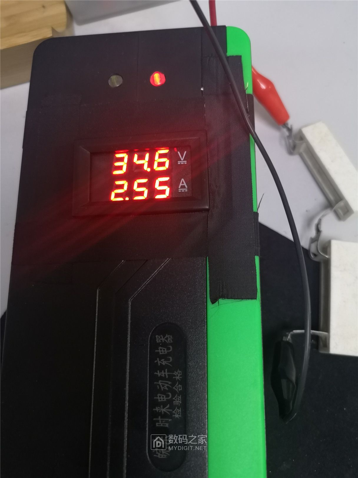

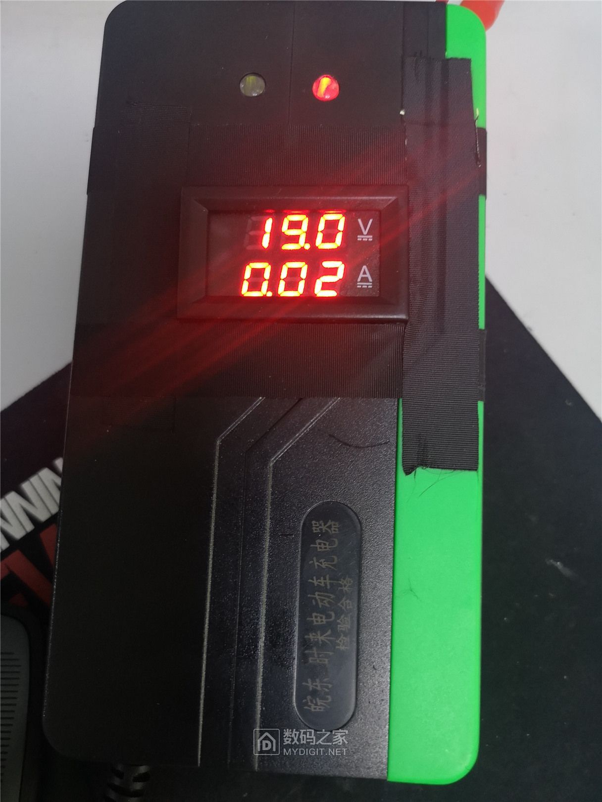

最后加一个电流电压表,一定要给这个表单独供电,供电也很简单,充电器本身有电压指示灯,实测电压1.7V,这样不太够,然后不经过限流电阻,可以得到一个9V左右的电压,足够给表用了

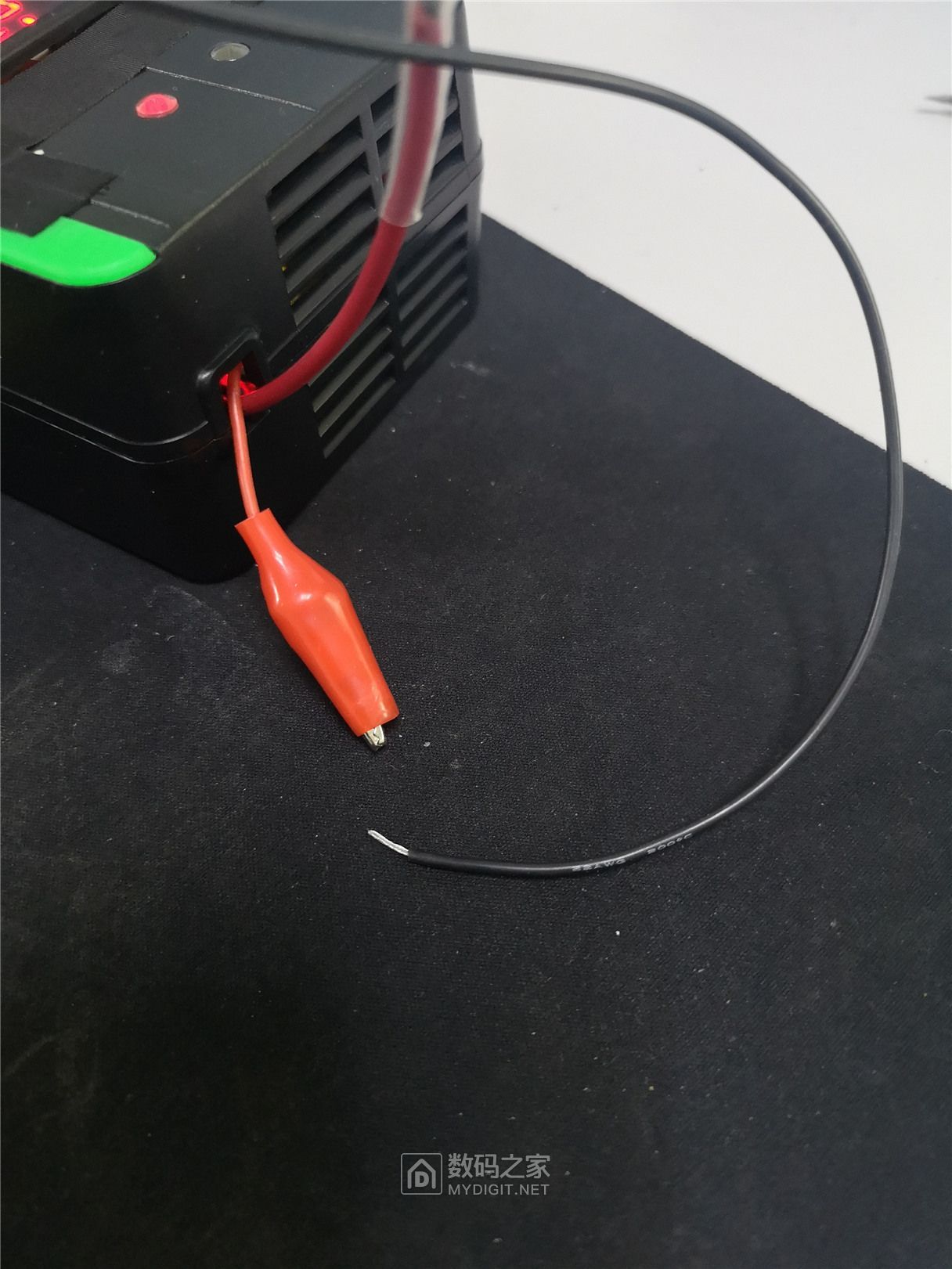

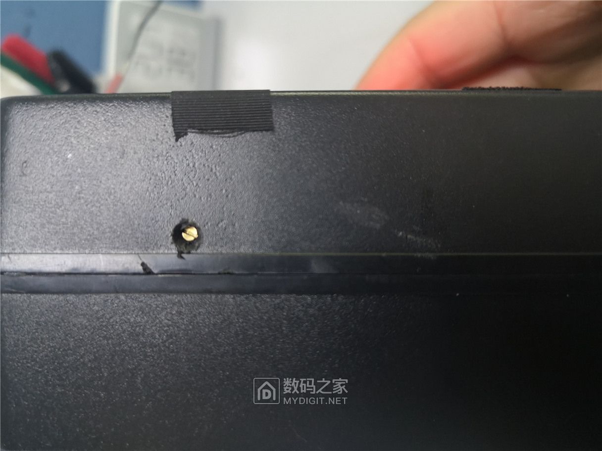

好了,用精雕机给外壳开个孔,改装完成
引出输出线:

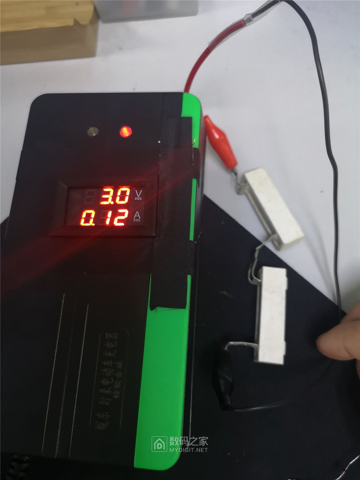

用水泥电阻实测一下:
大电流跑一下:
好了一切正常,又可以藏起来吃灰了,哈哈哈。

2569模块不能调电流,最好加散热片~~
3.6元充电器有链接吗?

原来加了个2596模块啊,
没了  现在不止这个价格了  加散热片没空间了,很坑
发表于 2019-3-8 16:45:43 | 显示全部楼层
这是三段充电器,你改的是低恒压,带载输出就会上升,并且也没取消限流,大负载电压又会下降,总之输出电压一直是较大幅度变化的,好在你将其输出调的比较低,所以波动范围内不至于超过后面降压板的最高输入,总之歪打正着倒是能凑合用,不过那个降压板的性能非常一般的,超过2a不加散热会非常的烫~
 楼主| 发表于 2019-3-8 17:15:40 | 显示全部楼层
qrut 发表于 2019-3-8 16:45

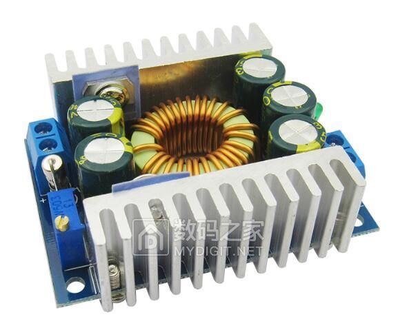

这是三段充电器,你改的是低恒压,带载输出就会上升,并且也没取消限流,大负载电压又会下降,总之输出电压 ...
这样啊。。。三段怎么弄成一段的?
我本来想买这种的,结果太大了,壳放不下
发表于 2019-3-8 17:23:10 | 显示全部楼层
ftmssun 发表于 2019-3-8 17:15
这样啊。。。三段怎么弄成一段的?
我本来想买这种的,结果太大了,壳放不下
方法很多,最简单的是把次级电流取样电阻直接用粗铜丝很粗的那种直接短路,这样高恒压和限流就同时取消了~

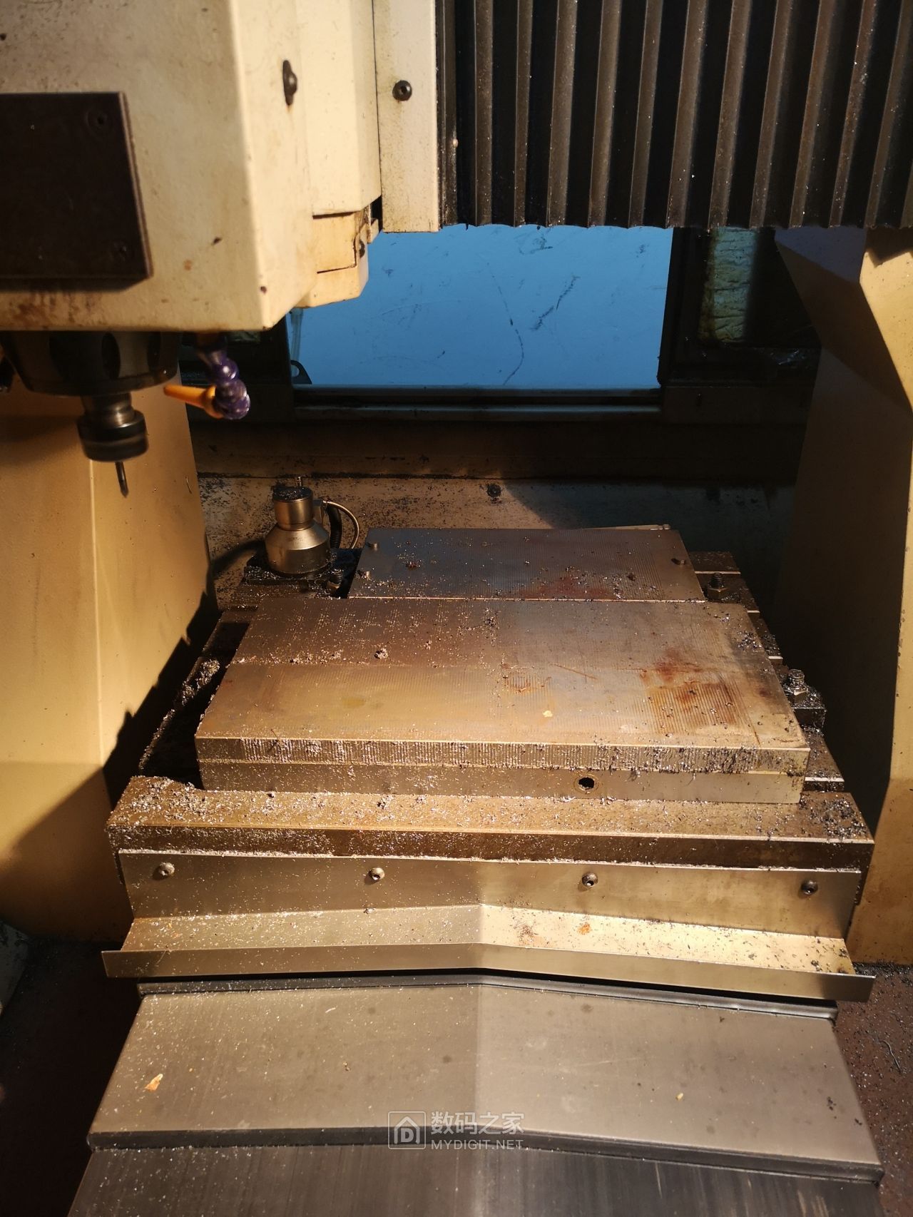

发表于 2019-3-9 15:28:30 来自手机浏览器 | 显示全部楼层
支持折腾,弄得很不错,谢谢分享,好奇精雕机长啥样
 楼主| 发表于 2019-3-9 21:39:18 | 显示全部楼层
满足你的好奇心

改电压了出现打嗝是正常的,变压器摆在那里,是限定的大致的输出电压范围的,想只是改431调节电阻,实现大范围电压调整是不可能的,离开这个范围就会打嗝,也不是调整电容容量可以解决的。
