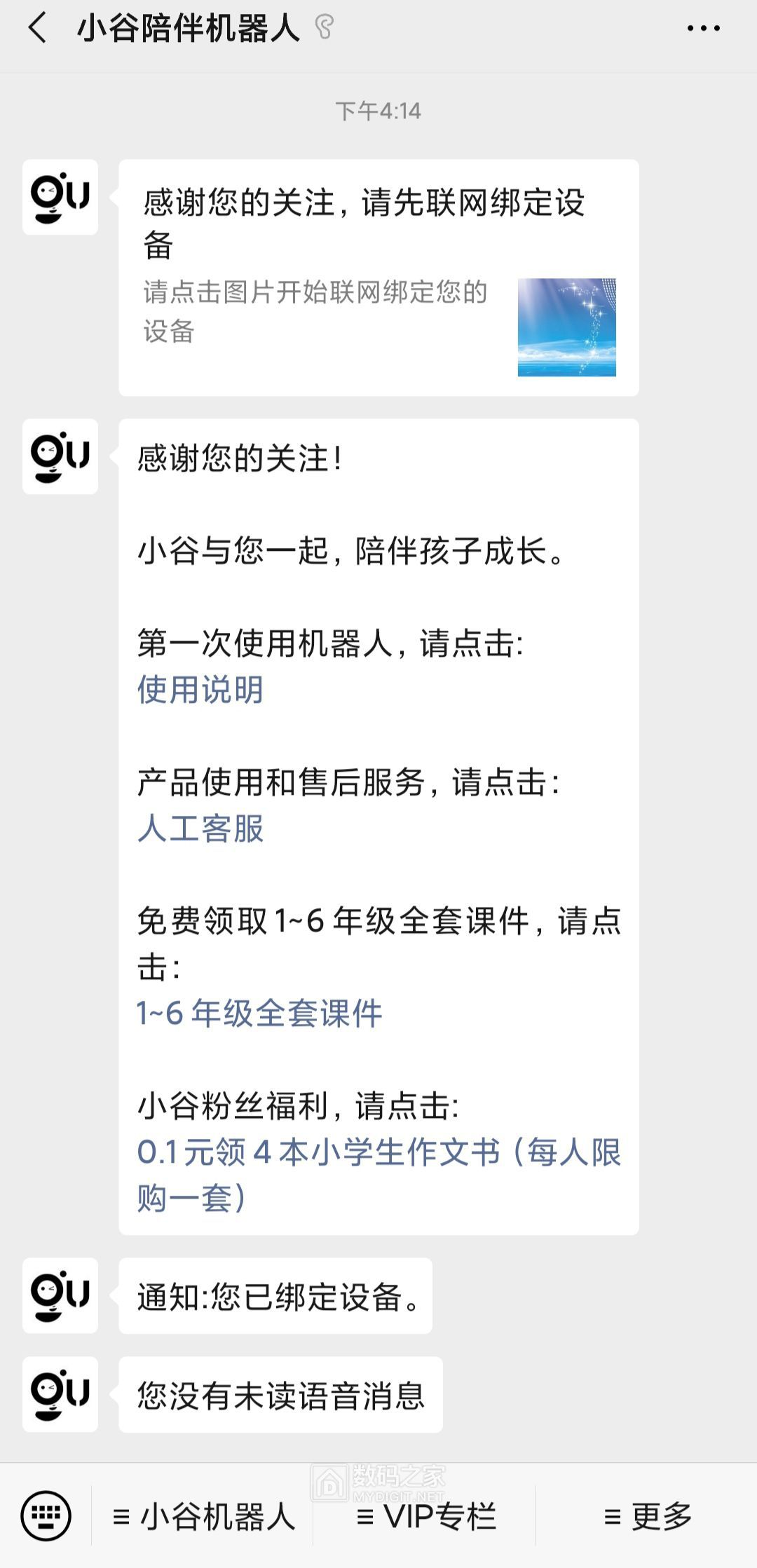

开机灯亮,音箱发出声音,提示联网。
微信扫码关注公众号绑定设备
按提示注册,还挺麻烦
资源还挺多,点击播放就推送到设备了
