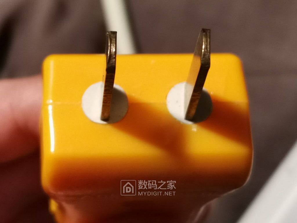

有个垃圾插排,之前拆过,确实不敢用了,扔在那没用,刚好到了几个国际电工明装86插排,都是多孔的,我做了好多便携插排,出差带上特有用。
这次刚好可以利用下。
这就是那个垃圾插排
看这线,垃圾不垃圾?线0.3个平方有没有?
不过进线非常好,又粗又亮
请出国际电工插座,三个2孔,1个三孔的,这插座好像也一般,不过日常这样用用足够
孔挺多,就图这个,出差做个便携式的,再多电器都够用
再看下剪出来的电源线,还可以
接上电源,由于插头是两孔的,地线没用。弄个扎带捆绑防止拉扯
完工
插座是有角度的
多功能的,两孔三孔通吃
抹点704,
这里也抹点
完工。
这是之前做的,电视机这里用的,两个这种插座背靠背,这里电视盒子,音响,机顶盒,小爱,好几个,功率不大,这样挺好用。

发表于 2020-3-15 19:14:02 | 显示全部楼层
图二显示当时的焊功不行,或者烙铁功率不够。

 楼主| 发表于 2020-3-16 12:36:54 来自手机浏览器 | 显示全部楼层
小作坊焊的,没品控。第一根搭接的零线那么粗,后面又细得头发似的
