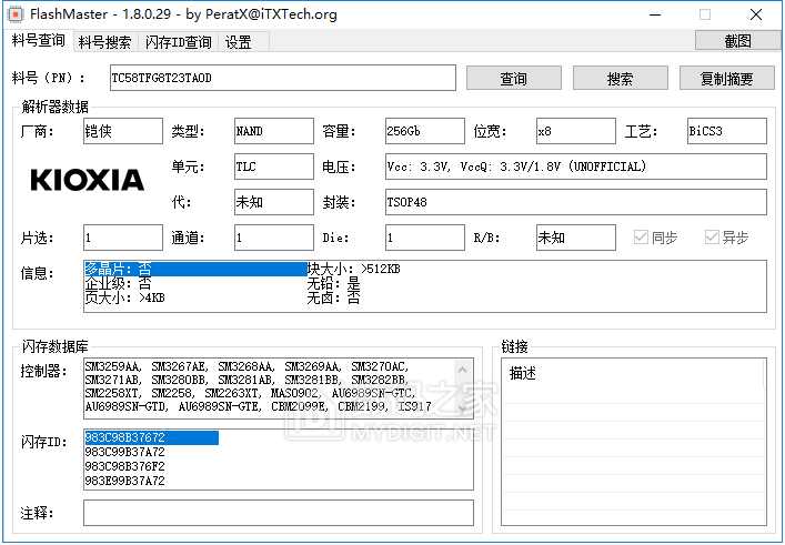

ID识别的问题自己解决了(乌龙,装错颗粒了),问一下这个颗粒是否支持土狗(测试过了不支持),如果支持,这个板子的跳线在什么位置,谢谢
另外ID设备这样是正常的吗?
现在开卡提示坏块过多,但是我在CBM2199上测试,颗粒是没有什么问题的,而且能过读写测试
封贴,开卡成功了
在CBM2199上测试OK,然后再清空才能在2258XT上开卡……

发表于 2020-3-31 09:10:16 | 显示全部楼层
楼主,我感觉你闹乌龙了。
你这个颗粒的ID明明是7DDL的ID,58xt是不支持的,根本不是8T23。

我已经设置了服务器查询,还是说查不到
 楼主| 发表于 2020-3-31 10:01:33 | 显示全部楼层
fanallen 发表于 2020-3-31 09:10
楼主,我感觉你闹乌龙了。
你这个颗粒的ID明明是7DDL的ID,58xt是不支持的,根本不是8T23。 ...
没错,抓了一个颗粒焊接上,后来发现错的
工具也从老毛子的网站上找到了,能正常识别支持,但是开卡提示坏块过多,可我用芯邦CBM2199测试没啥问题啊

这个技能我还不会,所以觉得很神奇。我一个芯邦2099的主控的扩容盘还未搞好。在坏之前看到的颗粒是SDTNQCA ...
你这个版本已经不能用了,最新的是1.8.0.29
发表于 2020-3-31 10:31:15 | 显示全部楼层
也下载了,料号查询出来是西数

 楼主| 发表于 2020-3-31 10:34:19 | 显示全部楼层
这种查询方式不对,如果是芯片丝印,你在料号里查询
但是很多颗粒会打磨不一定100%准确
你贴到板子上,拿检测出来的ID,在ID里查询最准确
