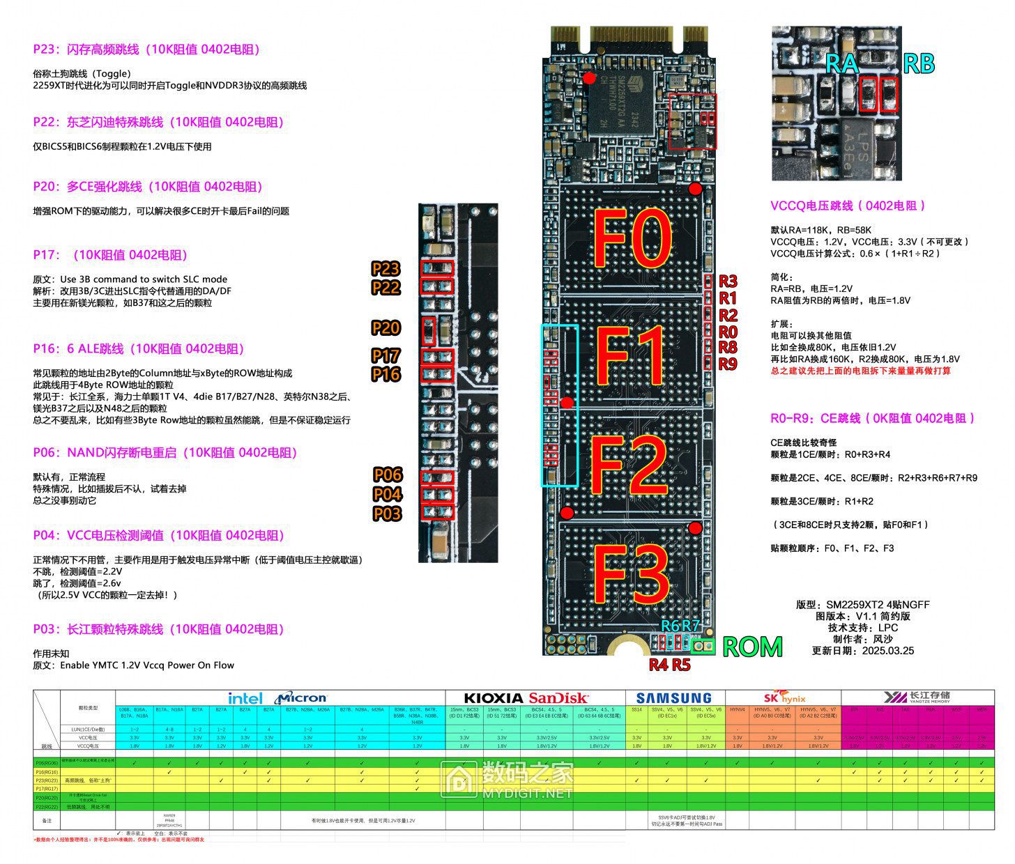

[SMI] 风沙整理:SM2259XT2 M.2 四贴 NGFF跳线图v1.1 简约版
发表于 2025-3-25 23:23:50 | 显示全部楼层 |阅读模式
好!
